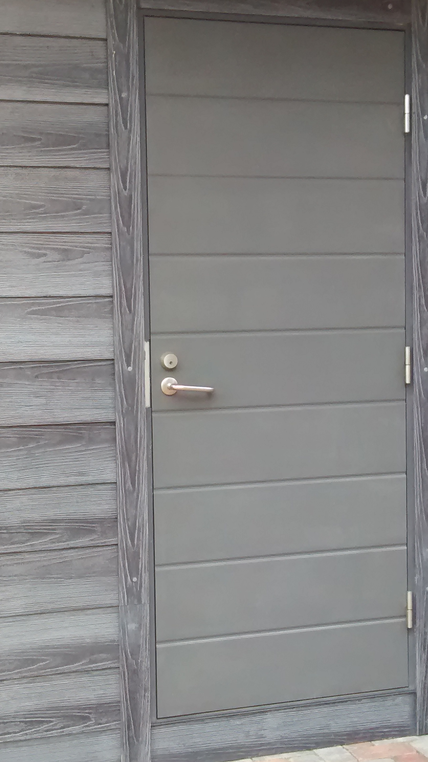

Вхідні двері Fenestra
SV.
Добрый день Сергей

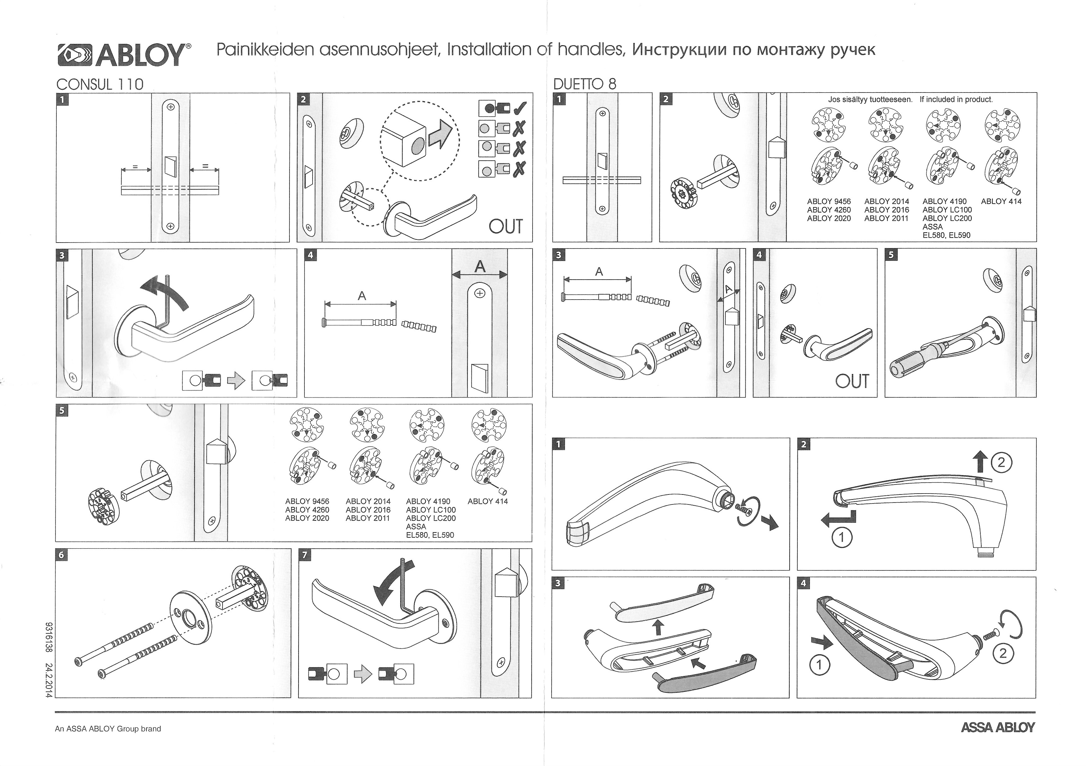

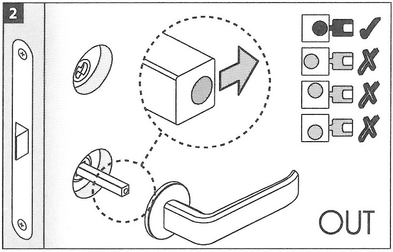

Относительно нажимной ручки: у вас установлена FORUM 4/007, он на 7м щитке, т.е. вам нужна вторая страница этой брошюры:
eurogrupsa.com.ua/wp-content/uploads/2019/12/9316140_Painikkeiden_asohje-handle-instal.pdf
В комплекте с ручкой идет пластмассовый пружинный механиз, который для вашего замка LC102 монтируется через отверстия №2. Он поддерживает вашу тяжелую латунную ручку в горизонтальном положении, т.е. ручка не провисает. со временем.
Люфт ручки 1-2 мм -корректая ее работа.

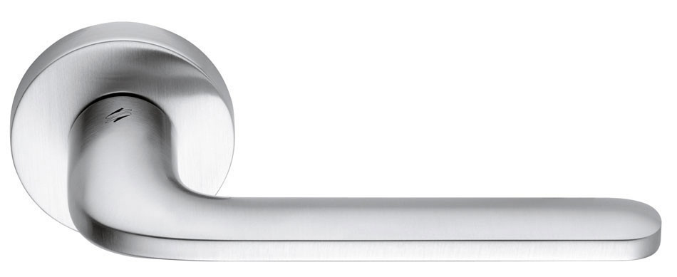

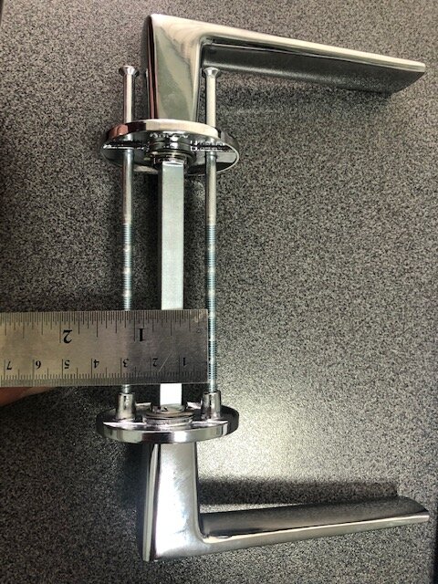

Вопрос возможно ли вместо этой ручки поставить такую же как у меня на межкомнатных дверях (COLOMBO ROBOQUATTRO )? Все ручки по одному стандарту сделаны? Хотя скорее всего забью :)
Относительно вашей ручки COLOMBO: я не очень знаком с ее конструкцией. К сожалению, некоторые производители предполагают крепление щитков ручки с помощью саморезов к полотну двери: это не надежно.
Для замка финского стандарта, который у вас установлен в двери, необходимо, что бы ручка крепилась к двери сквозь замок и сквозь полотно 5мм отрезными винтами: это надежно и навсегда крепит ее, она никогда у вас не останется в руке через какое-то время эксплуатации. Межосевое расстояние крепления щитка ручек должно быть 30 мм -см.фото.
Было бы интересно взглянуть на фото этой шубки:)

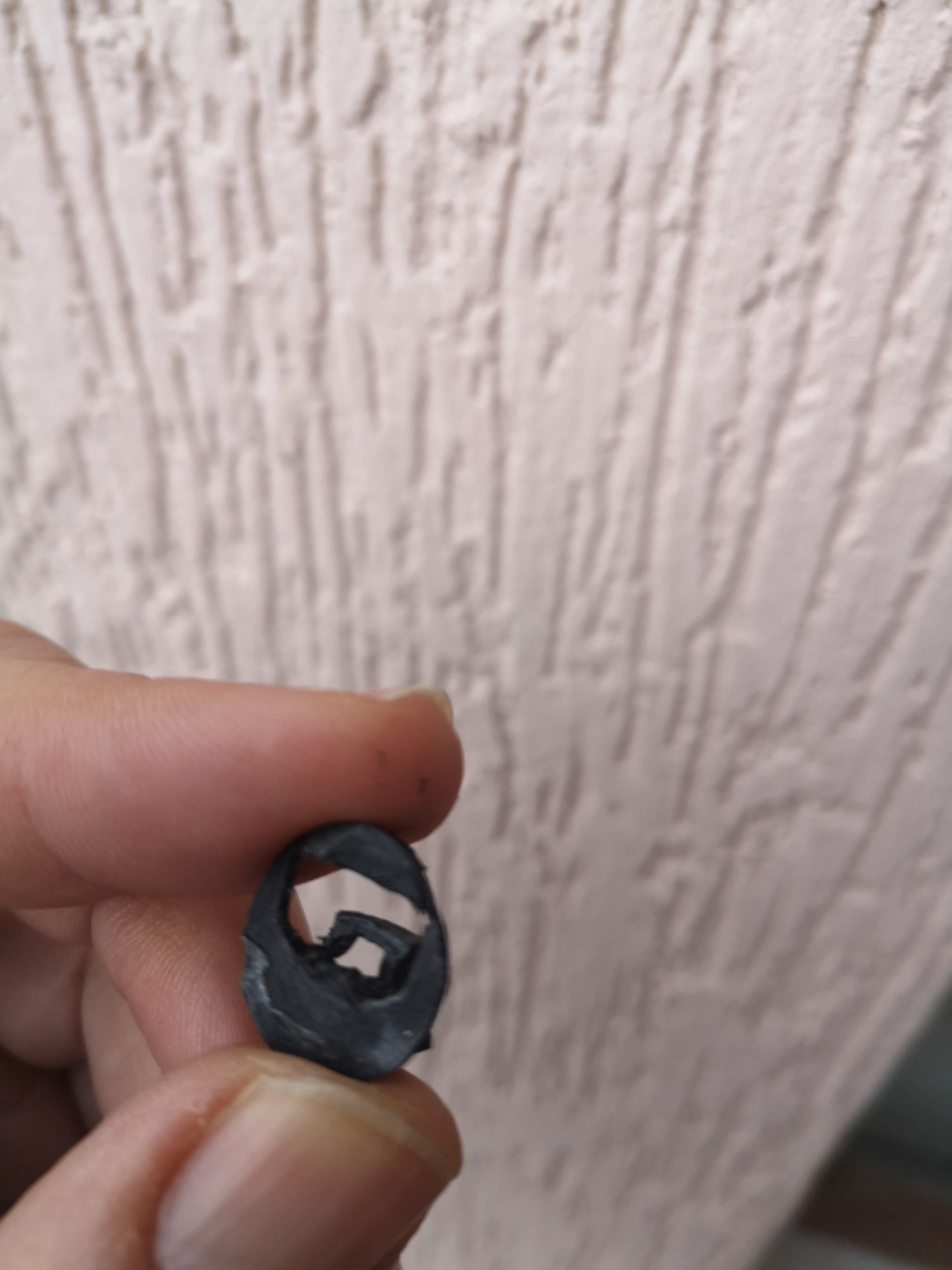

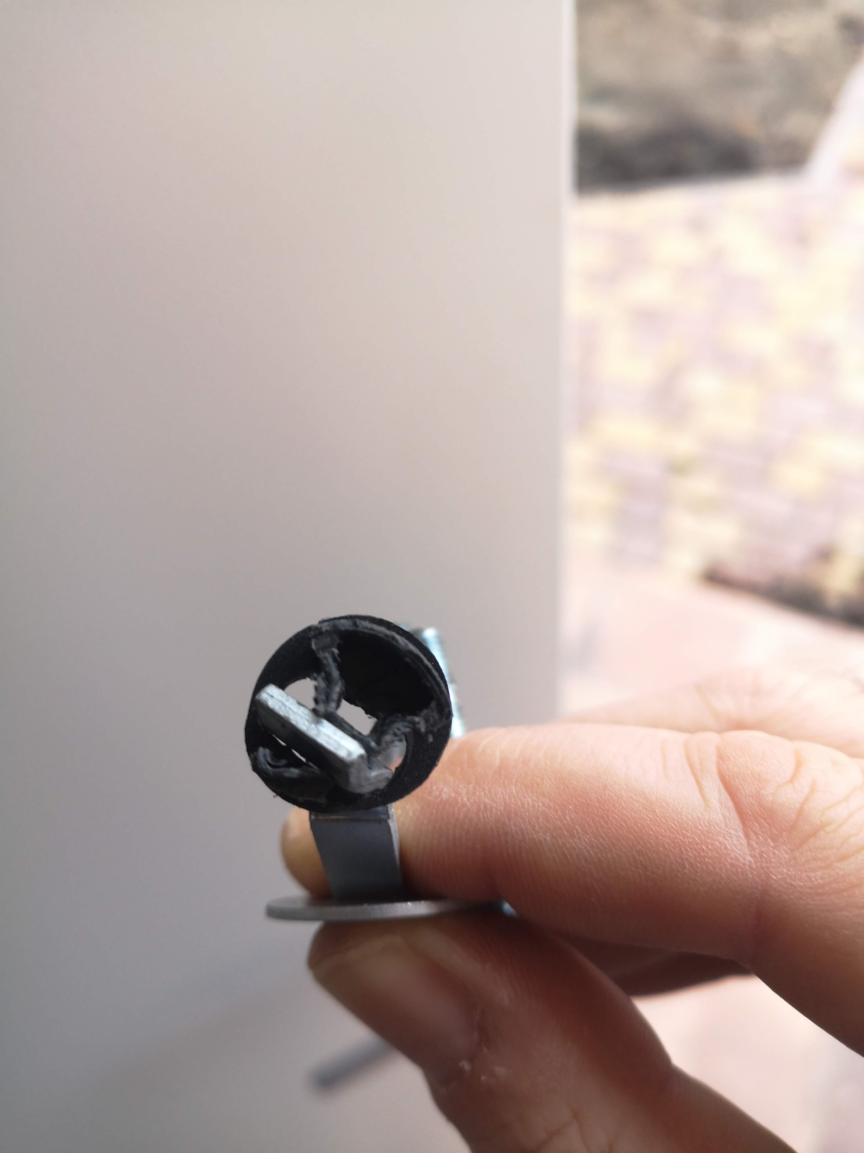

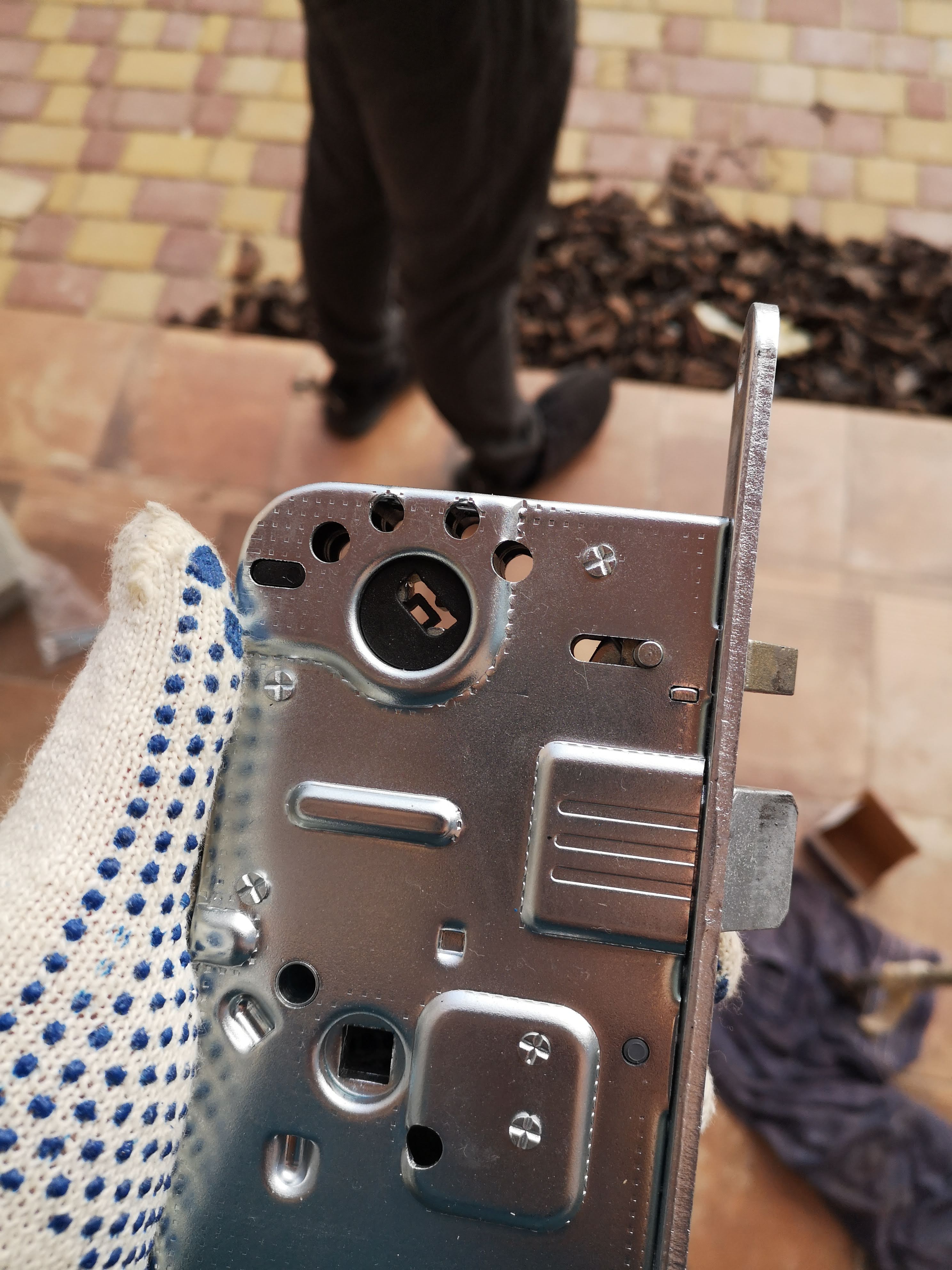

Перед новым годом разобрал таки замок.
Начал с личинки, и разобрав понял почему замок работает неправильно. Пластиковый вкладыш который вставляется со стороны крутилки изнутри был сломан и вставлен кое-как. Позвонил в Фенестру с вопросом что с этим делать. Ребята тутже сказали что вышлют мне новый вкладыш бесплатно, и что он явно был вставлен неправильно.
Чтобы не оставаться без замка на новогодние праздники попробовал както вставить то что осталось от вкладыша. Безуспешно. Дверь достаточно толстая в Термо исполнении и одним пальцем его на место не вставить. Решил снять замок и попробовать вставить в снятый замок. И меня ждал очередной сюрприз. Один из винтов которым крепилась ручка имел разбитый шлиц под торкс. Один винт я выкрутил нормально а вот для того чтобы выкрутить второй пришлось ехать покупать экстрактор для сломаных болтов. В итоге продолбавшись я таки его выкрутил. Снял замок и аккуратно вставил вкладышь, кое где подстучав и т.д.
Собрал аккуратно замок и о чудо все заработало так как и должно. дверь захлопывается когда находится в ночном режиме. Ребята из Фенестры также прислале мне новые винты для крепления ручки. Приехал с лыж и на выходных перебрал замок, вставил аккуратно новый вкладыш, новый винт. Заодно проконсультировавшись с Севой переставил пластиковый вкладышь который идет к ручке на внутреннюю сторону двери. Теперь все работает как надо. Как всегда у нас установщики не любят читать инструкции :(

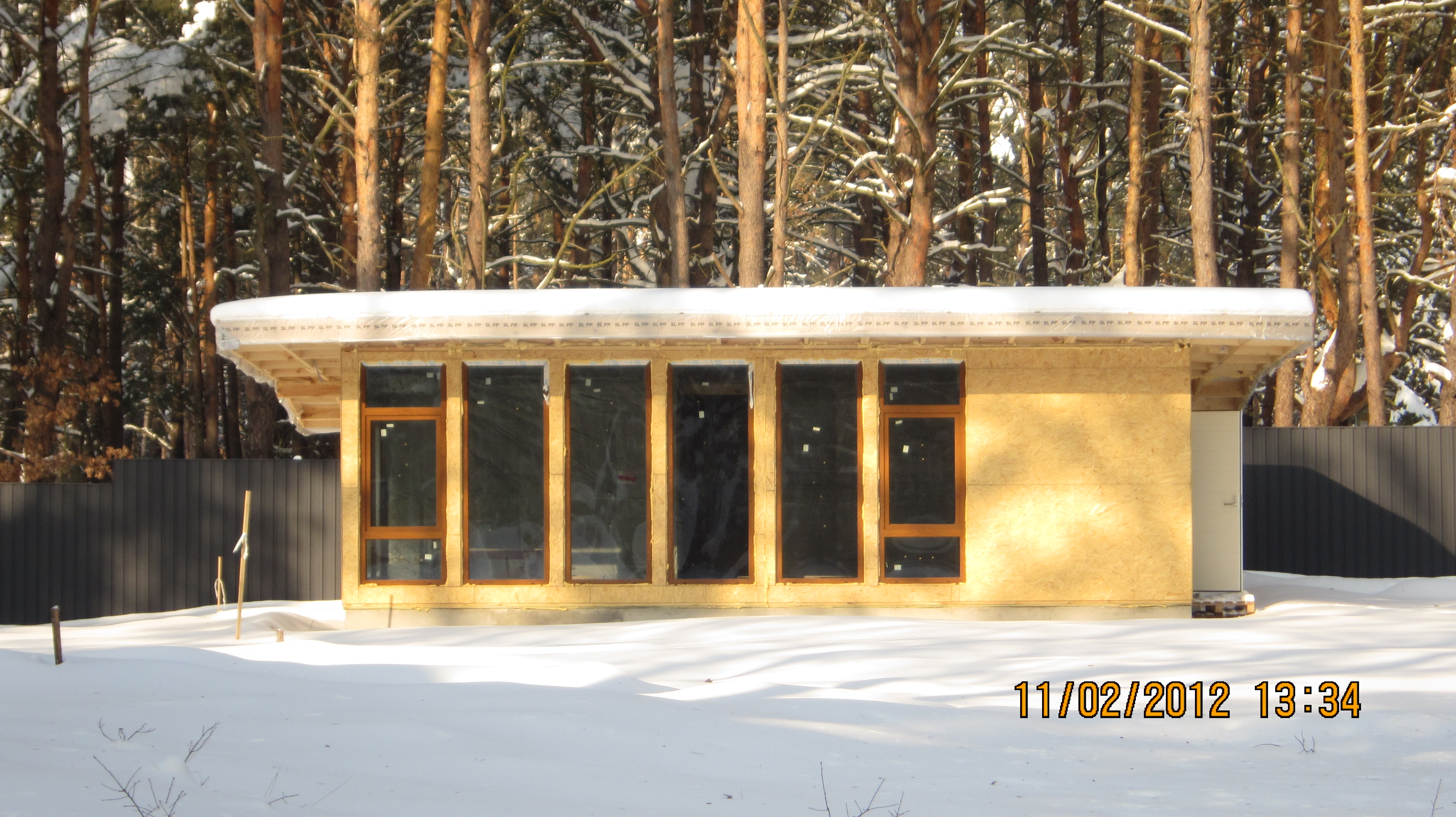

В гостевом доме стоит самая простая базовая Фенестра. Стоит с осени 2011 года. Зимовала вместе с неотапливаемым домом. Пережила не одно снятие дверного полотна плюс сами покрасили внешнюю сторону, не отходя от дома:D.
Дверь преотличнейшая. Никуда её не повело за столько лет жёсткой эксплуатации. Это выбор, о котором ни разу не пожалела.
Дверь лёгкая, тёплая. О конденсате на ручках читала только в теме, у себя так и не обнаружила. Но у меня и тамбуров нет, не терплю их.

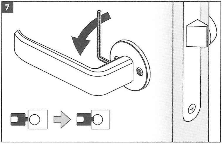

Здесь неоднократно писалось о золотом правиле: если всеперепробовал и все равно не получается –прочти инструкцию.
Помимо крепежных стяжных винтов и механизмаподпружинивания ручки, в вашей ручке CONSULвложена инструкция и шестигранник для крепления гужонов. Вшпинделе (четырехграннике) есть сквозное продольное отверстие: оченьпринципиально правильно затянуть гужоны, перерезав стенку четырехгранника. Этотмеханизм прослужит у вас 50 лет!
Так же после монтажа, как правило, со временем винтыручки следует затягивать по причине усадки двери. В ручках со щитками 002 /007необходимо при затяжке передвинуть шпиндель на около5 мм таким образом, чтобы гужон сделалновое отверстие в стенке шпинделя.

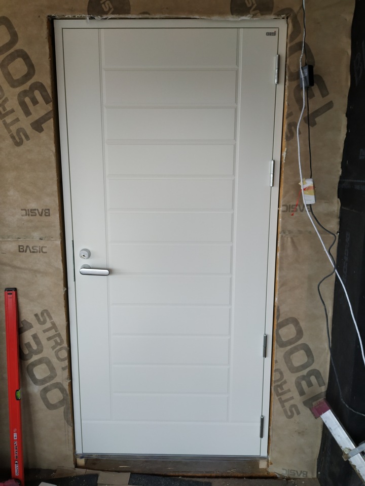

Один наш клиент –форумчанин–заказал себе терлую дверь UO1 размером 890*2090,правая, белая
eurogrupsa.com.ua/vxodnye-dveri/classic/vxodnaya-dver-uo1
ее стоимость на сегодня -15630 грн.
Однако клиент при заказе не обратил внимание, что стандартная комплектация двери –фрезеровка снаружи. Когда дверь приехала и он / его жена это узнал, он расстроился и заказал новую эту же модель, но с фрезеровкой с обеихсторон.
Его первая дверь находится запечатанная на складе в Киеве, и ждет своего хозяина по приятной цене - 12700 грн.
Здесь фото аналогичной двери нашего клиента
www.stroimdom.com.ua/forum/showpost.php?p=5009052&postcount=367

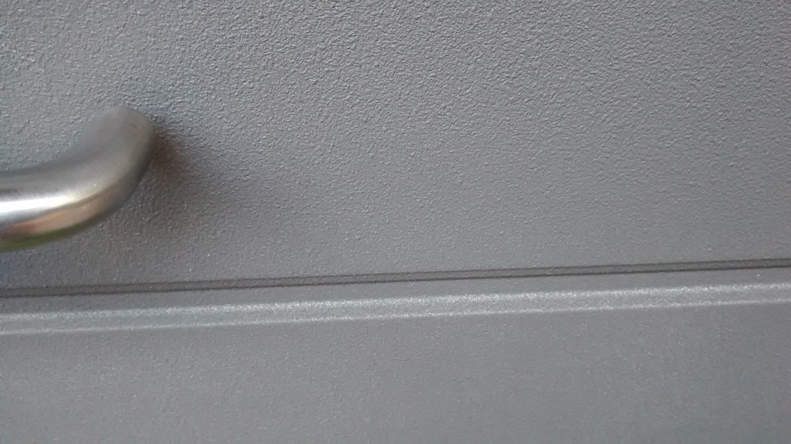

Про покраску. В гостевой дом заказали белую дверь. На тот момент не решили будут ли оконные рамы белого цвета или под дерево. Когда решили, что под дерево, то встала проблема покрасить наружную сторону двери.
Снимать дверь и отдавать на покраску -меня не устраивал такой вариант.
На внутреннюю отделку основного дома зашли деревянщики. И вот стою я и смотрю на то, как мой деревянщик задувает из пульвера деревянную подшивку и балки стоянки. Тогда и решили, что покрасим дверь, не отходя далеко от неё.
Решение было спонтанным, поэтому поехали в Эпик смотреть, что у них есть из двухкомпонентных красок. Выбор был небольшой.
К счастью, была банка серого цвета, пусть и не такого номера, как мой сайдинг, но близко. Производитель наш, украинский. К сожалению чек не сохранился, поэтому точного артикула не скажу.
При выборе смотрела, чтобы двухкомпонентная краска была матовая, для наружных работ по дереву и металлу.
Сняли дверь, положили на козлики под крышей стоянки. Дверь слегка зашкурили и начали задувать из пульвера.
Краска густая и тягучая, принесли второй компрессор, пока первый остывал, работали вторым.
Покрасили в два слоя. Перерыв между слоями 3-4 часа.
Задачи получить гладкую поверхность не стояло, наоборот, чем больше структура будет выглядеть "шершавой", тем лучше. То есть, дверь не гладкая после покраски, но бархатистая на ощупь. Краска, без роду-племени, очень хорошо себя показала.
Дверь стоит под свесом дома, больше метра шириной. Дождь и снег , практически, не попадают на неё. Прямое солнце она видит часа три в день.
По затратам- 250грн за 0,750граммовую баночку краски. Растворители были дома плюс работа за покраску.
Сохнет очень быстро. Красили в сухую жаркую погоду, без ветра. Пыль, как ни странно, не забивается в такую поверхность, моется отлично мыльной водой за компанию с сайдингом или под струёй воды из садового пистолета. Не выгорела, нигде не откололась и не пошла трещинками. Выглядит так, будто красили вчера, а не 3,5 года назад.
