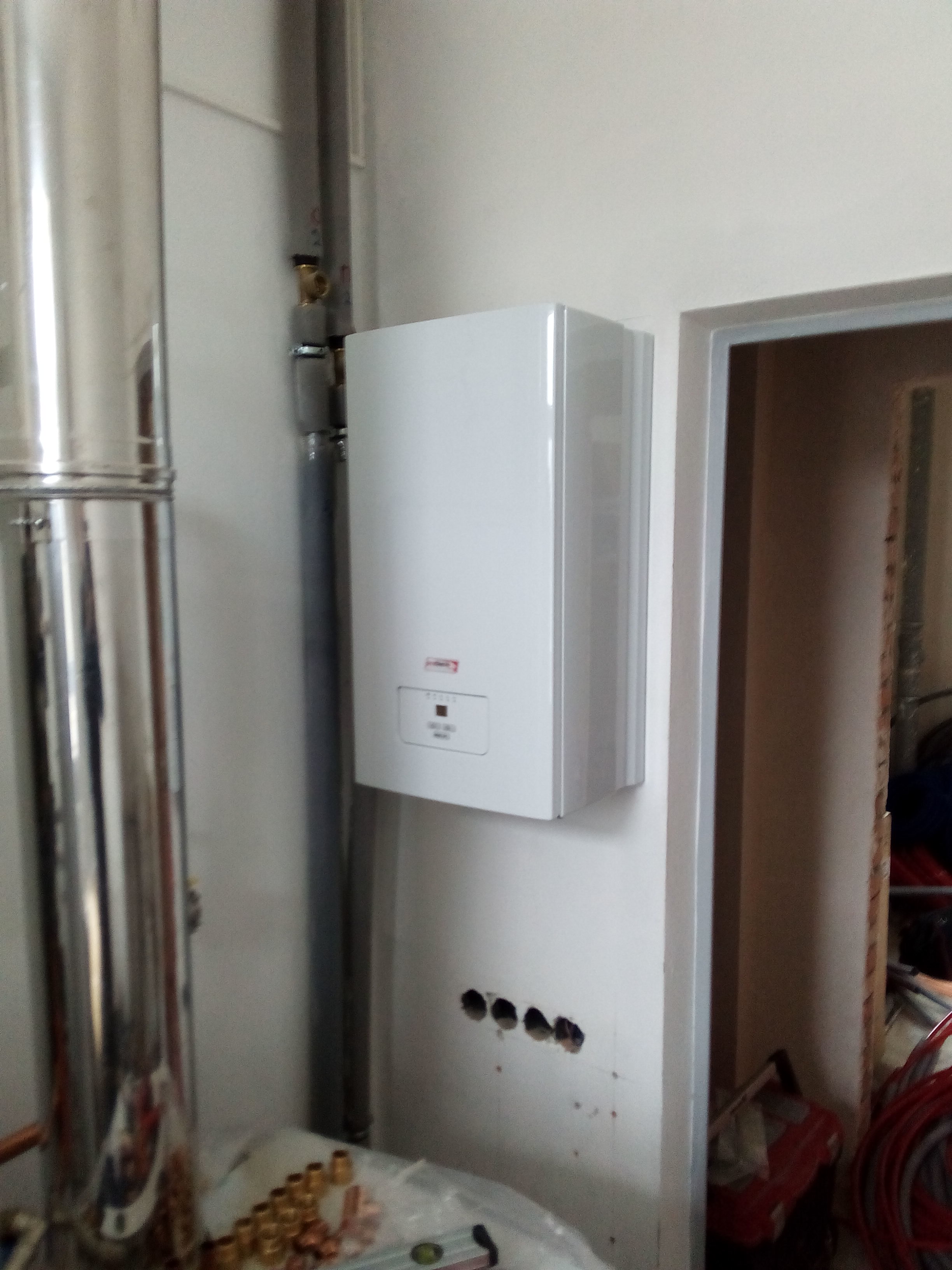

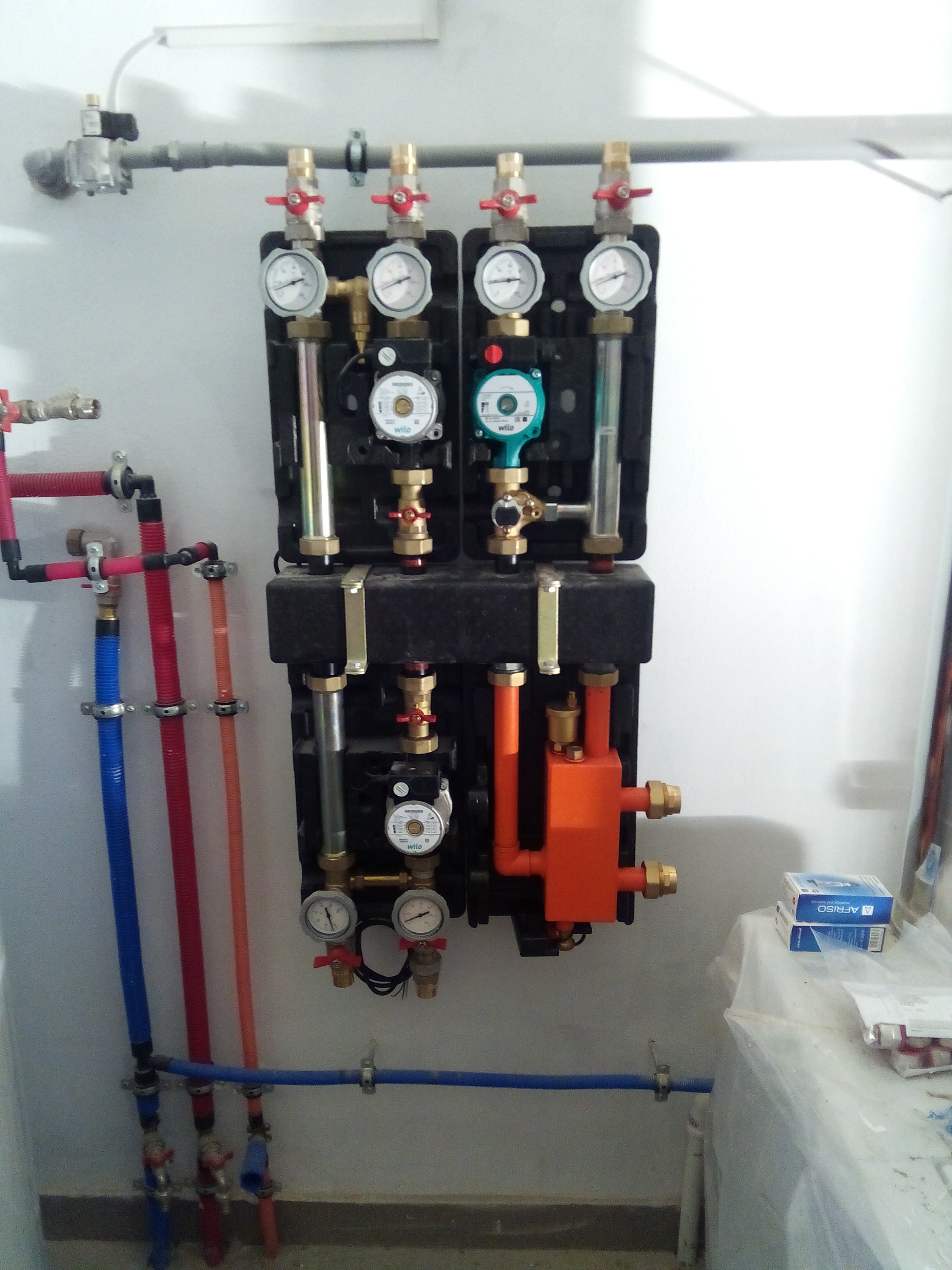

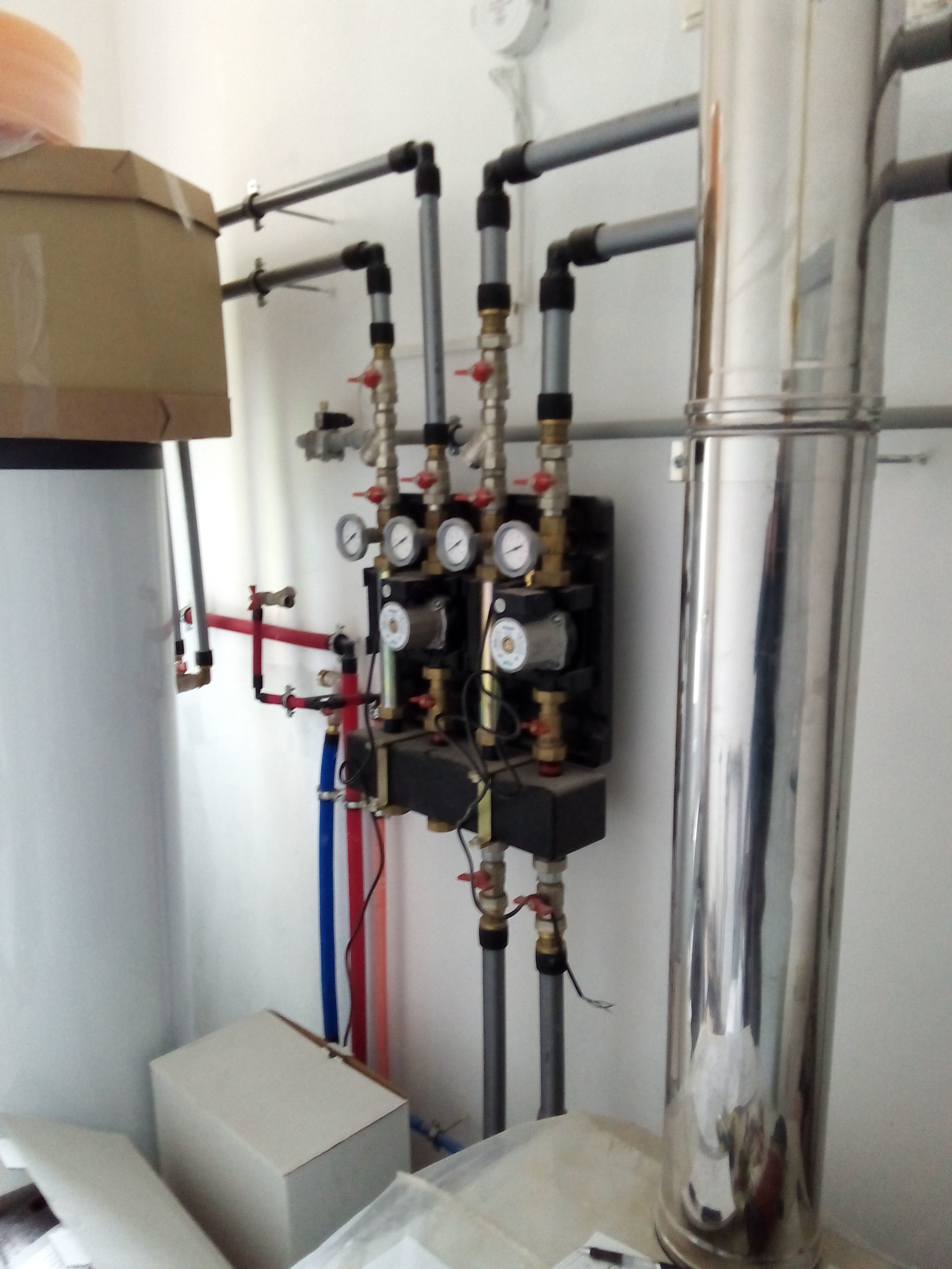

Kaktotak Опубліковано: 2 листопада 2017 Поділитись Опубліковано: 2 листопада 2017 Приветствую! Помогите с вопросом пожалуйста. В котельной висит коллектор с тремя насосными группами. Две из них с подмесом.для тёплого пола и радиаторов.третья -бойлер. Собрано и разведено все давно. Думали отапливаться посредством газового конденсационного котла. Но по итогу все изменилось. Стоимость подключения газа для нас не подъёмная. Оформили электро тариф день ночь и решили что будем отапливаться электро котлом. Так вот теперь стоит вопрос в обвязке всего этого по электрике. Смотрю на эти смесительные узлы и не понимаю кто или что будет ими управлять?? В газовом котле я так понимаю стояла бы какая-то погодозависимая автоматика (у Вайлантов и будерусов знаю есть такие) , на которую бы подключались эти насосные группы. Или ошибаюсь? Вообщем повесили электро котёл bosh ,отопление включили,моторы я так понял стоят в ручном режиме. На котле температура 60. В бойлере тоже 60. На группах с подмесом я так понял методом проб и ошибок выставили на 6 и в радиаторах и т/п - 40град. Как бы так и работает. Но понимаю что так быть не должно. Посоветуйте как грамотно это должно работать и подключаться. При похолодании не хочется играться вручную с этими приводами. Также посоветуйте автоматику погодозависимую под этот котёл. С ув! Посилання на коментар Поділитися на інших сайтах More sharing options...

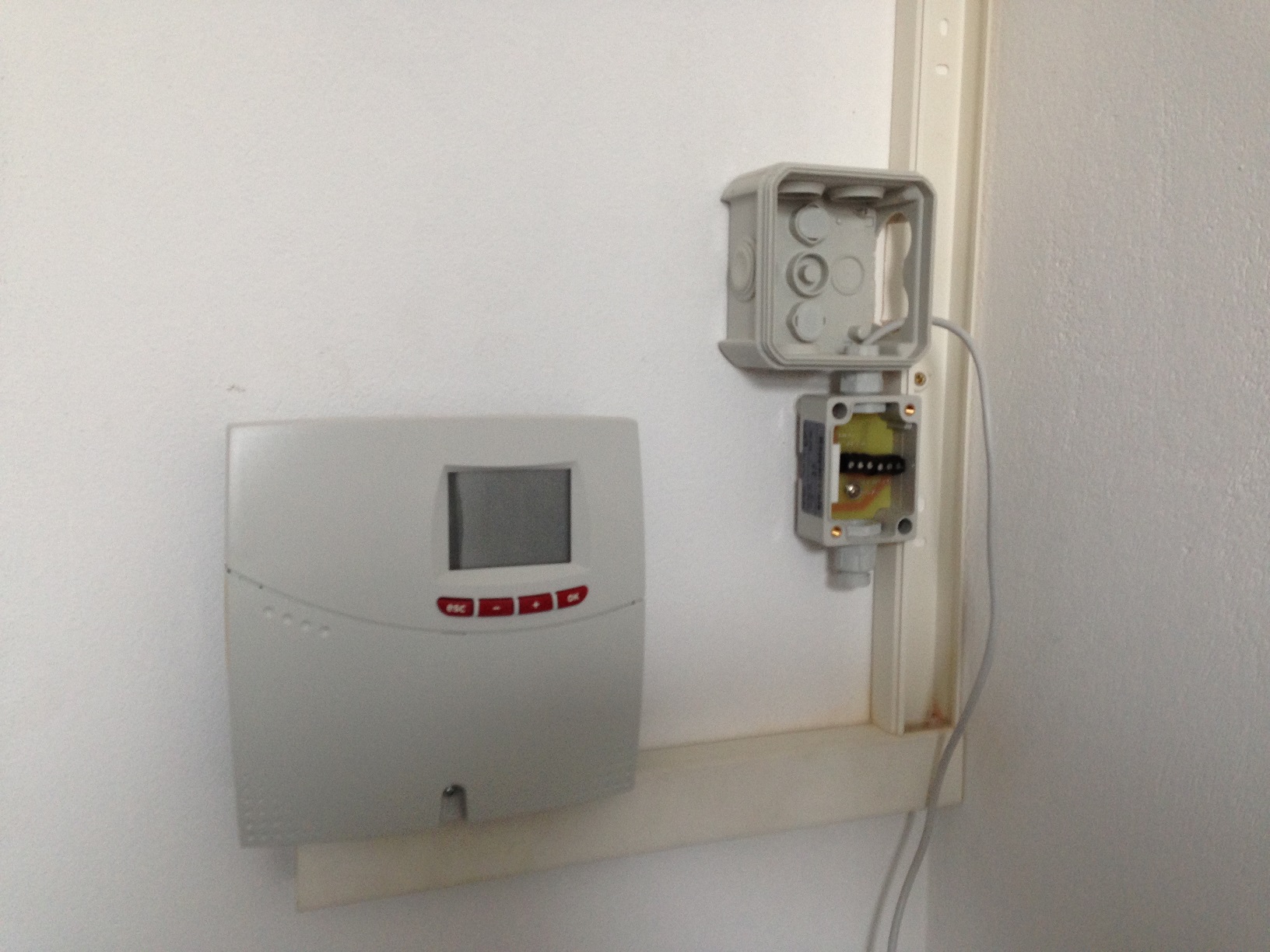

Сергей 31 Опубліковано: 2 листопада 2017 Поділитись Опубліковано: 2 листопада 2017 Вот похоже на Ваш вариант: Застройщики собрали котельную по газу, затем я доставили электрокотел. Управляет всем контролер "Maibes". Посилання на коментар Поділитися на інших сайтах More sharing options...
