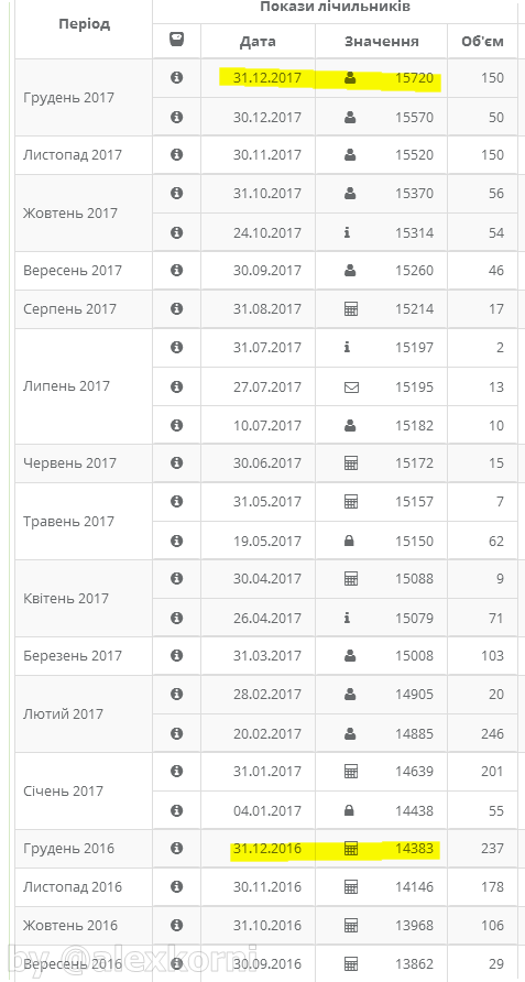

Дом ещё сохнет два сезона.
Отопительный сезон в Киеве - 176 дней

20-25Вт/час на м2... Кхе, кхе...
18-20°С, перекрытие утеплено не очень хорошо.
Стены ГБ200мм + МВ100мм
Смотря какая зима.
За 2017 - 1340 кубов.
