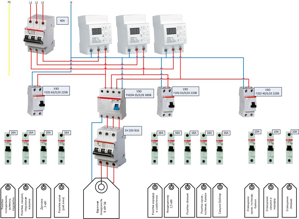

igor_gia Опубліковано: 28 листопада 2017 Автор Поділитись Опубліковано: 28 листопада 2017 Набросал на скорую руку схему щита. Но, что-то она мне не нравится. Так что, жду конструктивную критику. По поводу сечения вводных кабелей и автомата до счетчика учета - еще не смотрел, т.к. не был на объекте. Наверное, стоит убрать вводной автомат, а вместо него поставить УЗО номиналом, не ниже автомата до счетчика с током утечки 30мА. Ну и разбрасывание по фазам как-то мне не совсем нравится. В общем, это первый блин, так что, жду замечаний. Посилання на коментар Поділитися на інших сайтах More sharing options...
Energon Опубліковано: 28 листопада 2017 Поділитись Опубліковано: 28 листопада 2017 А Вы как то не можете линии сгрупировать как то так - спальные места, линии кухни, линии ванных комнат. Духовку кстати можно подключить вместе с варочной поверхностью. Потому что поверхность подключается по двум фазам обычно, а на свободную третью можно духовку засунуть. Добавлено через 2 минуты стоит убрать вводной автомат, вместо него рубильник поставить на 50-63А. Можно даже 4-х полюсный. 2 Посилання на коментар Поділитися на інших сайтах More sharing options...
profeMaster Опубліковано: 28 листопада 2017 Поділитись Опубліковано: 28 листопада 2017 Есть еще одна категория - это просто больные на всю голову люди, для которых электроника == хобби, а от вида модульки в щите у них открывается связь с космосом и они впадают в нирвану... Еще такие люди любят пихать в комнаты всякие сенсоры и датчики, которые не то чтобы там очень нужны.. но их просто прет от них, и от пробегающих по экрану циферок. Да, а при виде электронных ламп они начинают представлять катодные лучи, електроны несущееся сквозь вакуум к аноду, и безнадежно врезающиеся в сетку. если и так, в чем проявляется вред для них и вред для окружающих? И чего вообще чужие хобби волнуют? Посилання на коментар Поділитися на інших сайтах More sharing options...
igor_gia Опубліковано: 28 листопада 2017 Автор Поділитись Опубліковано: 28 листопада 2017 А Вы как то не можете линии сгрупировать как то так - спальные места, линии кухни, линии ванных комнат. Спасибо, попробую. Какими принципами руководствоваться? Духовку кстати можно подключить вместе с варочной поверхностью. Потому что поверхность подключается по двум фазам обычно, а на свободную третью можно духовку засунуть.. Все модели можно подключать по двум фазам? И еще станет вопрос подключения. Духовка где-то в двух метрах от варочной, в пенале. Тянуть к варочной 4х4 и потом делать ответвление - как-то слишком сложно. Альтернатива - тянуть 3х4 к варочной и 3х2,5 к духовке прямо от щитка. Но в чем тогда экономия? Добавлено через 2 минуты вместо него рубильник поставить на 50-63А. Можно даже 4-х полюсный. Настроился на ABB. У них нет 4-х полюсных рубильников. А чем плох вариант разрывать цепь с помощью УЗО? Например, такого: www.abb.ua/product/seitp329/3fa9df580d838c67c1257163001d05ea.aspx?tabKey=2&gid=ABB2CSF204002R1630&cid=9AAC100505 Добавлено через 11 минут И по группировке. Ход моих мыслей примерно такой: Освещение. У меня 3 группы с автоматами на 10А. Объединив в одну группу, повышать ток срабатыванния автомата нельзя. А с учетом того, что еще непонятно какие светильники будут, осветить 80м2 площади 2,2кВт может оказаться мало. Ну и при срабатывании автомата, ходить в темноте искать где что случилось, также, не сильно приятно. Розетки. Бойлер, варочную поверхность и кондиционер вывел в отдельные линии из-за значительной мощности. По остальным розеткам. Ну да, может 1-2 автомата можно сэкономить. Но линии в щиток приходят с разных сторон и всякое может потом быть, например, по маслянному обогревателю в каждом помещении. Автомат будет отключать нагрузку. Да, забыл еще 1 автомат на электрический теплый пол. Поправьте, если заблуждаюсь в своих рассуждениях. Посилання на коментар Поділитися на інших сайтах More sharing options...
Energon Опубліковано: 28 листопада 2017 Поділитись Опубліковано: 28 листопада 2017 Вводное УЗО плохо тем что ложное срабатывание вызовет сработку вводного и будете сидеть в темноте искать причину. К варочной поверхности 5*2.5 к духовке 3*2.5. В щите посадить на автоматику под общее УЗО варочной поверхности. Вы садите под разные УЗО линии одной комнаты или назначения. Что не верно по логическим соображениям компоновки щита. Вот линии кухни вот у него свое УЗО. А не должно оно пересекатся с линиями ванной или спальни. 1 Посилання на коментар Поділитися на інших сайтах More sharing options...
igor_gia Опубліковано: 28 листопада 2017 Автор Поділитись Опубліковано: 28 листопада 2017 Вводное УЗО плохо тем что ложное срабатывание вызовет сработку вводного и будете сидеть в темноте искать причину. К варочной поверхности 5*2.5 к духовке 3*2.5. В щите посадить на автоматику под общее УЗО варочной поверхности. Вы садите под разные УЗО линии одной комнаты или назначения. Что не верно по логическим соображениям компоновки щита. Вот линии кухни вот у него свое УЗО. А не должно оно пересекатся с линиями ванной или спальни. А как быть с освещением? Без УЗО? Или отдельное УЗО на все линии? Или под УЗО назначения, т.е., свет в кухне под УЗО кухни вместе с розетками кухни? Посилання на коментар Поділитися на інших сайтах More sharing options...

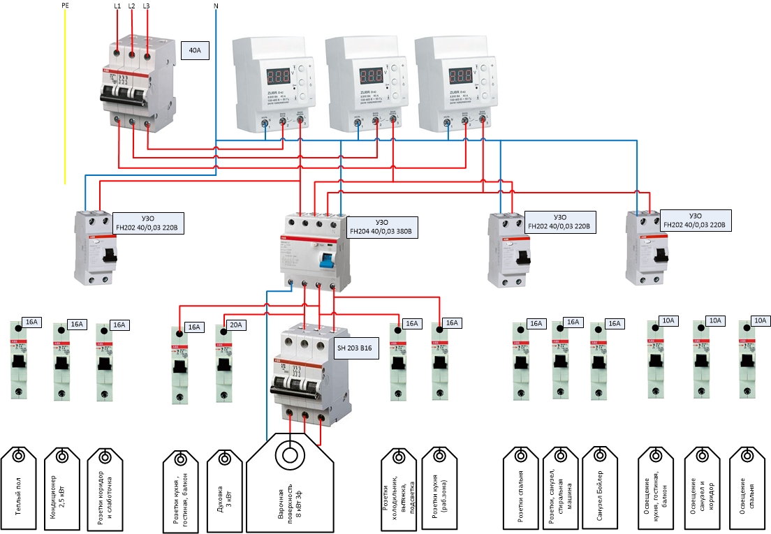

igor_gia Опубліковано: 28 листопада 2017 Автор Поділитись Опубліковано: 28 листопада 2017 Немного подправил схему. Так лучше? Посилання на коментар Поділитися на інших сайтах More sharing options...
Energon Опубліковано: 28 листопада 2017 Поділитись Опубліковано: 28 листопада 2017 А как быть с освещением? Без УЗО? Или отдельное УЗО на все линии? Или под УЗО назначения, т.е., свет в кухне под УЗО кухни вместе с розетками кухни? Без УЗО можно конечно. ПУЭ этому не препятствует. Отдельное тоже можно - но где то утечка без света останемся. Такое очень редко бывает, но метко. Можно и под УЗО свет кухня - розетки кухня. Иногда мои колеги делают наоборот. Свет кухни под розетки спальни например. Это делается для того что бы если утечка на розетках будет, со светом нормальным её обнаружить. А не бегать с фонариком)) Иногда такой "неправильный метод" очень выручает. Вибирайте какой вам нравится. У всех есть свой плюс и минус. 1 Посилання на коментар Поділитися на інших сайтах More sharing options...
igor_gia Опубліковано: 28 листопада 2017 Автор Поділитись Опубліковано: 28 листопада 2017 Без УЗО можно конечно. ПУЭ этому не препятствует. Отдельное тоже можно - но где то утечка без света останемся. Такое очень редко бывает, но метко. Можно и под УЗО свет кухня - розетки кухня. Иногда мои колеги делают наоборот. Свет кухни под розетки спальни например. Это делается для того что бы если утечка на розетках будет, со светом нормальным её обнаружить. А не бегать с фонариком)) Иногда такой "неправильный метод" очень выручает. Вибирайте какой вам нравится. У всех есть свой плюс и минус. Неправильный метод, если он не противоречит ПУЭ, мне нравится. ;) И еще, щитка еще нет, но хотелось бы вписаться с запасом в 36 мест. Да, и что скажете по второму варианту (пару постов выше)? Посилання на коментар Поділитися на інших сайтах More sharing options...
hank Опубліковано: 28 листопада 2017 Поділитись Опубліковано: 28 листопада 2017 Да, и что скажете по второму варианту (пару постов выше)? Там где весь свет под одно УЗО? Надо смотреть, чтоб нагрузки по фазам были распределены равномерно. Т.е. на ту фазу которая выделена на свет надо бы догрузить еще, например индукционкой и какой-то техникой, чтоб небыло перекоса. Например, если эта-же фаза, которая на свет, пойдет только на духовку, которая включается только по пятницам, чтоб на выходные напечь вкуснятин. Тогда если вечерами будет работать индукционка + различная техника распиханная по другим фазам, фаза со светом будет недогружена. Чем это чревато - все 3 фазы не есть независимы, часто когда мощный потребитель продавливает одну фазу, другие начинают ползти вверх. Получаем <230 на нагруженной фазе, >230 на "отдыхающих" фазах, со всеми вытекающими, это не есть полезно ни для потребителей ни для генератора. Короче, главное равномерно распределить по фазам нагрузки. Хм.. а если уже под УЗО со светом пихать еще нагрузки, которые могут течь.. лучше уж и свет распихать под разные УЗО. Если одно выбьет, то свет под другими будет работать. Имхо вариант предложенный Енергоном самый интересный. 1 Посилання на коментар Поділитися на інших сайтах More sharing options...
