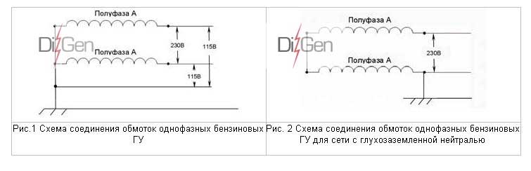

Купил на днях однофазный генератор на случай ядренной войны. Трехфазный не брал сознательно - нет потребителей 3 фаз, а обеспечить ему перекос - плевое дело.
Из этого же форума узнал что фаза в нем - понятие нестабильное и для котла, например, нужен ИБП с виртуальным (или как он там еще называется) нулем. Тоесь покупка Леотона уже в приоритете.
Но вопрос вот в чем: как будет вести себя плазма, БП компа\ноутбука, зарядки моб.телефонов наконец? Что скажете, а то
экспериментировать дороговато будет.

Аппаратура у Вас будет работать отлично!
По поводу котла то вся проблема в хитрой системе поджига :rolleyes: (а виртуальный ноль делать НЕЛЬЗЯ!!!) не буду писать что бывает с домом когда умельцы проводочком делают виртуальный ноль8)8) более правильно заземлить котёл и всё будет работать .:good:

И последний чайниковский вопрос: в синхронном генераторе число полюсов на роторе кратно 2. И на моем 2 розетки. Если там 4 полюса то в каждой розетке своя фаза, если 2 - то там просто 2 розетки. Я не хочу без причины разбирать чтобы смотреть, а вопрос вызван желанием при подсоединении 2 фазы дома кинуть на разные розетки, а 3ю, самую менее нагруженную, либо оставить вообще без питания, либо соединить с одой из 2 ? Что скажете?

Ну не может быть в однофазном генераторе никаких разных фаз. Внутри он может быть устроен, как угодно, с любым количеством полюсов и обмоток (автомобильный генератор тоже трехфазный внутри, а выход - постоянное напряжение 12В), но потом все это будет обязательно соеденено внутри и на выходе будет одна единственная "фаза" запараллеленная на несколько розеток.

Да фаза там одна, но нельзя сказать что на правом контакте розетки фаза, а на левом - ноль. Вольтметр можно пихать куда угодно, но это без толку:rolleyes:

Я видимо, бестолково выразился.
Дело не в том, на левом или правом фаза. Вопрос стоял: розетки в параллель или на каждой своя отдельная обмотка генератора?
Я предложил два способа:
1. Омметр.
2. Вольтметр. Даже если там и было бы две независимых обмотки и каждая из них была бы подключена к своей розетке, то одним контактом (не важно левым или правым) они должны быть накоротко соеденены друг с другом - это и будет ноль. Потом суем вольтметр между двумя оставшимися контактами разных розеток и там вольтметр должен показать межфазное напряжение. Обмотки расположены в пространстве по разному относительно ротора и "фаза" на каждой из них будет сдвинута по фазе. Это должны быть сотни вольт, хватит точности любого вольтметра. Если напряжение ноль, значит соеденены накоротко.
А чтобы не мудрить с Леотонами и сделать настоящий правильный ноль на выходе с генератора, надо разобрать генератор и просто перекоммутировать обмотки. На forumhouse процесс детально описан.
www.forumhouse.ru/single/667712-post229.html

пасиб:beer:, от необходимости установки ИБП это меня не спасет, но от Леотона - думаю да.
приведу цитату из forumhouse, чтобы другие форумчане тоже прочитали
Сообщение от Siv163
Уважаемый Василий Сергеич! Помогите пожалуйста с выбором бензогенератора для временного обеспечения электричества - в основном для работы газового напольного отопительного котла "Протерм". Ранее был неудачный опыт с бензогенератором "Хонда" и настенным котлом "Феролли". В дачном домике работало все (холодильник, водяная станция, телевизор и т.д.), а котел не работал. Не помогло и подключение через стабилизатор. Где-то слышал, что бензогенератор для этой цели обязательно должен быть инверторного типа или это не так? Заранее благодарен.
Уважаемый Siv163!
Как показывает наш опыт, ситуация, когда отопительные газовые котлы не работают с автономными генераторами объясняется следующим образом:
Обмотки однофазных синхронных машин, установленных в большинстве однофазных импортных электростанций, соединены по схеме Рис.1: (миниатюра)
Таким образом, разность потенциалов между выводами генератора составляет 230В, но оба вывода имеют потенциал 115В относительно «земли». Эти генераторы могут успешно использоваться для электроснабжения автономных электроприемников без заземления. Напряжение, подаваемое на вход газового котла должно иметь «чистую фазу» и «чистый ноль», т.е. обмотки питающего генератора должны быть соединены по схеме Рис. 2.
Напряжение между выводами такого генератора также составляет 230В, но один из выводов – потенциальный («фаза»), другой – беспотенциальный («ноль»).
Например, все однофазные генераторы GESAN, продаваемые для резервного электроснабжения (с панелью АВР) нашей компанией проходят необходимую перекоммутацию на складе, силами инженеров. С тех пор, как мы ввели обязательную перекоммутацию однофазных резервных генераторов, жалоб на отказы котлов не было.
Рис.1 Схема соединения обмоток однофазных бензиновых ГУ
Рис. 2 Схема соединения обмоток однофазных бензиновых ГУ для сети с глухозаземленной нейтралью
