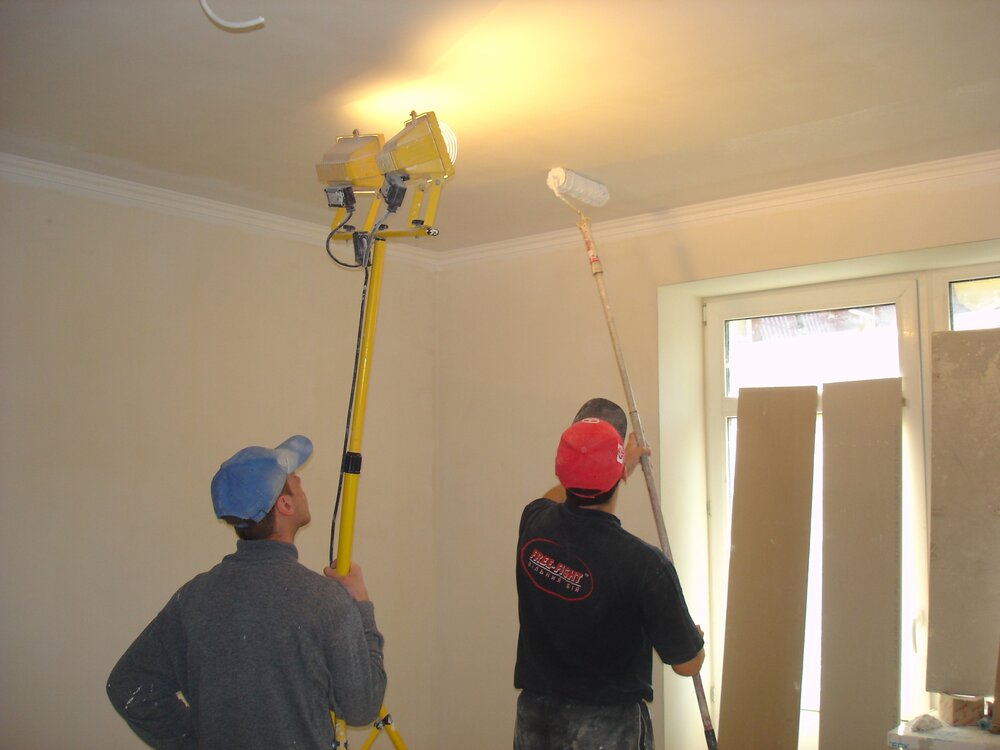

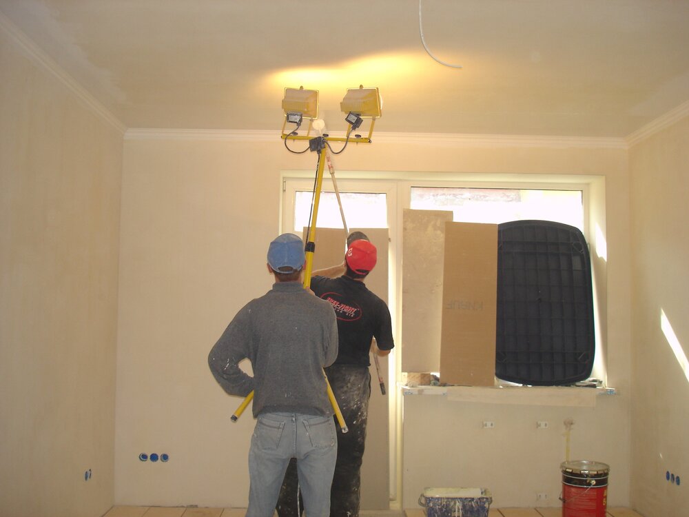

Разбавлять или не разбавлять!
Для первого слоя мы частенько разбавляем (не более 10% воды) как написано в инструкции к краске. Второй слой редко разбавляем.
Но есть краски которые сам производитель прелполагает разбавлять на 20 и 30% (сан марко)! Так что тут надо смотреть по самой краске. Как она раскатывается, каким слоем наносится. Как быстро высыхает на поверхности.
Вам по любому надо перед покраской потолка - потренироваться внизу. На какой-то поверхности.
Валики для покраски используем ANZO. Дорогое удовольствие (валик и ручка выходят в пределах 380-450 грн). Но они того стоят.
