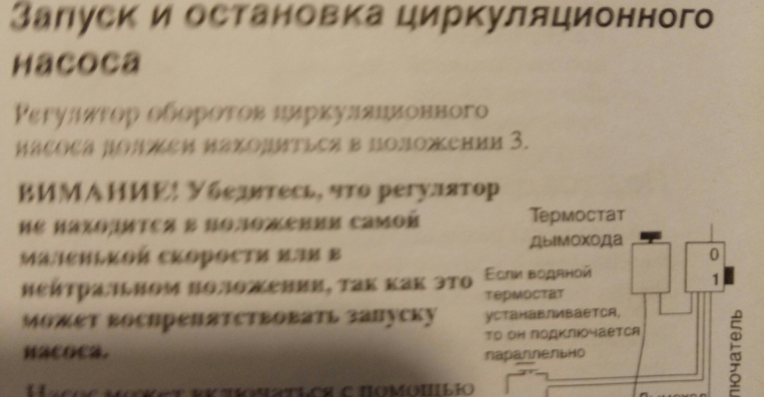

Yaroslaff Опубліковано: 3 січня 2018 Автор Поділитись Опубліковано: 3 січня 2018 Котел 25 кВт, буфер 1000 л, дом 150 кв.м. Термопатрон 63 (по совету друзей). Просто видел в инструкции использование ладдомата с штатным (78** град.), также инструкция пишет, что термопатрон можно снизить до 72-го если котел больше 32 кВт. Следовательно, если у меня 25 кВт, то термопатрон не должен быть ниже 72-го, а лучше 78 град. Так может с 63-м котел не совсем правильно работает? Был у меня 72-й, так с ним котел быстрее выходил на режим и в баке получалось четкое разделение по температуре (на среднем термометре могло быть 80град, а на нижнем все еще 20). А при 63-ем, который сейчас, вода в баке скорей перемешивается и от одной закладки может получится не 90-80-20 (верх-середина-низ), а 40-40-40. 1 Посилання на коментар Поділитися на інших сайтах More sharing options...
Oleg9293 Опубліковано: 3 січня 2018 Поділитись Опубліковано: 3 січня 2018 Котел 25 кВт, буфер 1000 л, дом 150 кв.м. Термопатрон 63 (по совету друзей). Просто видел в инструкции использование ладдомата с штатным (78** град.), также инструкция пишет, что термопатрон можно снизить до 72-го если котел больше 32 кВт. Следовательно, если у меня 25 кВт, то термопатрон не должен быть ниже 72-го, а лучше 78 град. Так может с 63-м котел не совсем правильно работает? Был у меня 72-й, так с ним котел быстрее выходил на режим и в баке получалось четкое разделение по температуре (на среднем термометре могло быть 80град, а на нижнем все еще 20). А при 63-ем, который сейчас, вода в баке скорей перемешивается и от одной закладки может получится не 90-80-20 (верх-середина-низ), а 40-40-40. Если поставили термопатрон с меньшей t° открытия,то лучше уменьшить скорость ц.насоса на узле подмеса.У Вас после замены термопатрона обратка понизилась,а объём поступаемой воды в котёл остался тот же,если даже тоже не увеличился.Теплообменник не успевает отобрать тепло и по этому начинаются проблемы.То есть объём холодного теплоносителя проходящего через теплообменник котла,превышает норму.Это типа по простому обьяснил) 1 Посилання на коментар Поділитися на інших сайтах More sharing options...
Yaroslaff Опубліковано: 3 січня 2018 Автор Поділитись Опубліковано: 3 січня 2018 а будет ли успевать на второй скорости? Боюсь перегреть, да книжка, опять таки, пишет что ладдомат должен быть на третьей скорости. Посилання на коментар Поділитися на інших сайтах More sharing options...
Oleg9293 Опубліковано: 3 січня 2018 Поділитись Опубліковано: 3 січня 2018 а будет ли успевать на второй скорости? Боюсь перегреть, да книжка, опять таки, пишет что ладдомат должен быть на третьей скорости. Так это инструкция от ладдомата.У меня такая же.Это для первого запуска после установки,что б воздух продуло быстро или что там еще.А потом переводите в любое положение эту крутилку.У меня хоть не Атмос,а Видэадрус,но на 40квт,так ладдомат работает на 1-й скорости.ТА на куб и термопатрон на 75°.Раз поменялся на 63°,так та же фигня началась как и с Вашим котлом.У пиролизников просто площадь теплообменника не оч большая как в отличии от шахтных котлов или тех же универсалов,но с многоходовым газоходом.Ставте на первую скорость и проблема решиться моментально.С чего ему кипеть?За горением следит у Вас либо регулятор тяги на цепочке,либо вентелятор в камере сгорания,либо дымосос.Вот эти деталюшки и следят,что б котёл не закипел.Вобщем уменьшайте объём воды проходящий через котел и он начнёт опять быстро разогреваться.Единственное по насосу,то не желательно переключать скорость когда он работает.Но это не значит,что категорично!Эта проблема уже обсуждалась и не раз.Либо уменьшать скрость насоса,либо менять термик на болие с высокой t° открытия.Первый вариант самый правильный! Добавлено через 6 минут У меня Атмос 22 + ТА Дражице 750л. + Ладдомат 21-60. Термопатрон 63градуса(шел в комплекте). Менять на другой термопатрон не вижу смысла. В моем понимании основная задача Ладдомата направлять в ТТ в обратку воду не ниже 60градусов для недопущения коррозии котла. В последнее время начал клинить насос на Ладдомате. А так системой очень доволен. Одной закладки дров хватает на часов 8 отопления дома.(отапливаемая площадь 160 кв. первый этаж тп, второй радиаторы) В систему подаю воду 35-40 градусов. На форум хаус обсуждалось это заклинивание.Если не Вы,то зайдите в тему ладдомат.Там как раз последние посты по клину и скинули какой то насос,который подходит.Правда мака какая то странная.Вобще есть запасный,но что то они как то не вменяемо стоят. 2 Посилання на коментар Поділитися на інших сайтах More sharing options...
