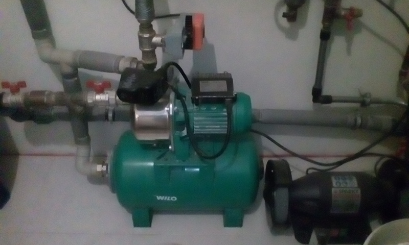

Насосная станция Wilo не качает воду. По идее - снять существующий, поставить временный, определится с поломкой, назвать цену, получить деньги.

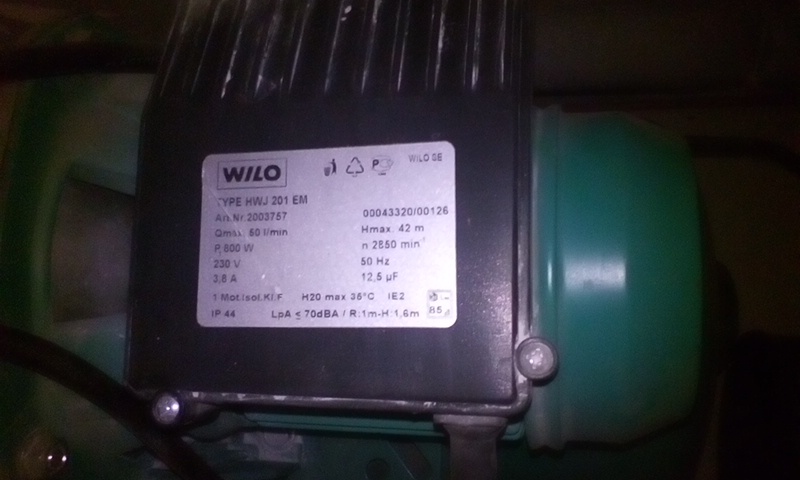

Бля, у Вило есть и говнососы и водовыбросы и отопительные и водокачающие, и просто циркуляционные. И маркировки у всех разные.
Уточняю. Насосная станция. Стоит в доме.
Сейчас постараюсь найти документацию.
Пы.Сы. Такое впечатление, что заглючило автоматику-электрику/сбились настройки. Может такое быть?

Добавило фото станции и модели.
Как ни странно - включился только что без всякого внешнего вмешательства. Хрень какая-то!
Скорее всего глючит реле давления, такая черная коробочка выше станции.
Да, есть такое ощущение - спускает до ноля и включается.
И что делать?
И что делать?
Заменить реле давления, поставить новый ниппель в бак, накачать давление бака.
Для начала проверяйте напряжение в сети, а потом и хирургия. Все у вас новое.
Если спускает до но У ля, нужно смотреть давление в баке, прежде всего.
