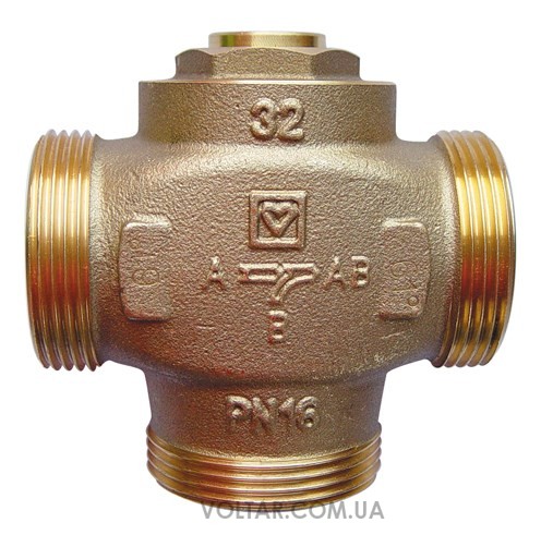

Я простите ничего не понял.Мне нужно определится с насосом на контуре подмеса обрати ТТК,подмес будет через трёхходовой термостат Герц тепломикс 55 с отключаемым байпасом ду32.25-50 будет на большой круг со после трехходового смесителя,какова мощность нужна на контур подмеса после термостата.Есть в наличии 2-х скоростной китаец Грюнфос 25-4.

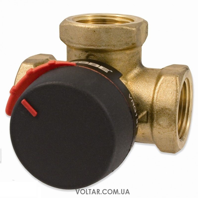

Где надо.Один байпас ,это трехходовой термостат обратной линии пеллетника.55-63гр.Второй байпас,это трехходового смеситель с сервоприводом и своим контроллером, для регулировки температуры всей со.Что не так с бапасами и всей схемы в общем.
Вы или знаки препинания не ставите, или что-то друг друга не понимаем.
Первый байпас поддержания обратки нужен, спору нет. Расширитель лучше поставить между котлом и этим самым байпасом.
Зачем второй байпас, загадка. С какой целью требуется поддержание определенной т-ры в СО? Да еще и с ТТ котлом. Ведь ТТ котел, пусть даже самый навороченный пелетник, просто так не сбросит моментально мощность как газовый. Если его разогнать, долго останавливать:) При переключении второго трехходового, куда избыток тепла пойдет, в подрывной клапан?:flag1:

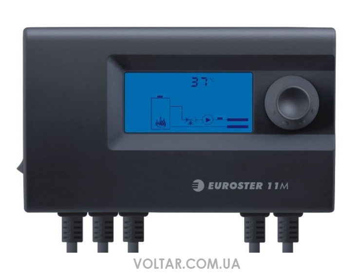

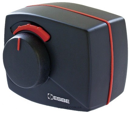

Прошу извинить,знаки препинания, это прям беда у меня при общении в интернете.Я исправлюсь.По РБ, я теперь понял.При отсутствии термоголовок на радиаторах и очень инерционной СО,как у меня сейчас,регулировка происходит всей СО.Пеллетник действительно не газовый,моментально не остановится,но и долго как обычный ТТК тоже не работает.При переключении второго трехходового смесителя,а его переключает сервопривод ЕСБЕ,переключает медленно,подмешивая обратку с СО, до уставки Т на СО,за уже смешанной температурой, следит контроллер сервопривода Евростер 11м,у которого программно зашито не боллее 75гр.на подачу,если больше по какой то причине, он даёт команду сервоприводу открыться полностью и сбрасывает избыток на СО.Так что с безопасностью всё нормально.

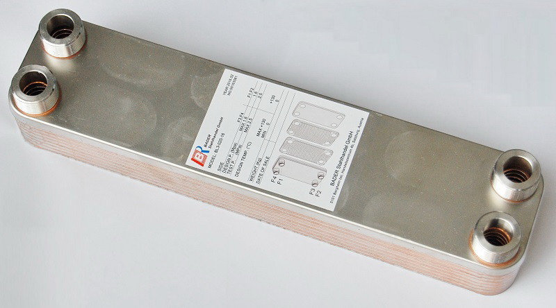

У меня тут вопрос,а можно сделать что бы настенник был под давлением,а пеллетный и вся СО без давления.Мне вот на днях подарок приедет,вот такой.Друзья подогнали,можно его как то применить к моей хотелке.Вроде его мощность 20-40кВт.Знаю точно 0.46м2 его площадь.
Можно, это как раз то что нужно.
Для перестраховки циферки пересчитать желательно.
А как практически это сварганить.А циферки,это модель и всё остальное( BADER BL3-020-20, 3/4" (20-40kW)
1.А как практически это сварганить.
2.А циферки,это модель и всё остальное( BADER BL3-020-20, 3/4" (20-40kW)
2.Циферки это что бы теплообменник был способен передать необходимое количество тепла системе отопления.
1. Сварганить, проще всего нанять срантехника.
А теоретически это выглядит так: на одну сторону теплообменника настенник, на другую пелетник с одним насосом и хитрым трехходовиком. В зависимости от хотелок и поставленной задачи трехходовик переключает движение теплоносителя или через теплообменник или через плетник. При этом еще желательно выключать не работающий котел.
В двух словах так.

Фотка наклейки теплообменника, циферки буковки. Но есть котел (настенник) 24кВт. то 99% что все подходит.
Страна производительАвстрияПроизводитель BaderТип теплообменника по способу передачи теплаПоверхностныйТип поверхностного теплообменника Рекуперативный Тип рекуперативного поверхностного теплообменника Пластинчатый Материал теплообменника Нержавеющая стальТепловая мощность 40.0(кВт)Тип соединения теплообменникарезьбаМаксимальная площадь теплообмена0.46(кв.м)Максимальная рабочая температура130.0(град.)Минимальная рабочая температура0.0(град.)Пропускная способность 3.6(куб. м/час)Максимальное давление теплообменника1.6(МПа)Гарантийный срок 12(мес)Габаритные размерыШирина73.0(мм)Длина312.0(мм)Технические характеристики пластинчатых теплообменниковТип пластинчатого теплообменникапаяныйЧисло пластин 20.0(шт.)Основные атрибутыТип присоединенияРезьбовоеДиаметр резьбы3/4"НТип комплектующегоТеплообменникДополнительные характеристикиТолщина пластины:0.4 ммПрипой:медьДиаметр соединения:F4, F3 - 3/4" наруж.; F2, F1 - 3/4" наруж.Направление потока:F4->F3; F2->F1 ПротивотокДавление тестирования:2,5 MPa (25 бар)

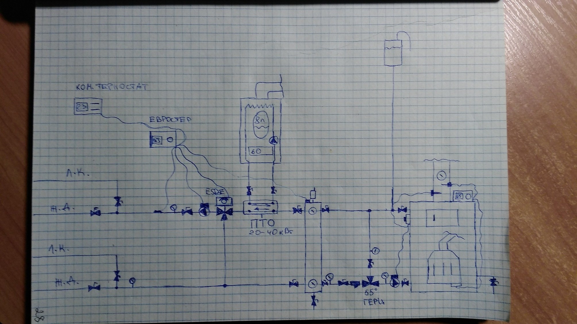

Да, 24кВт, Аристон Карес.Ув.Сергей31 если Вам не трудно,хоть схематически схему,как Вы писали выше,а то я не могу сообразить с чего начать,а я дальше уже подробно нарисую.
Если сами, то путь один, Вы рисуете я исправляю.
Добрэ,но к вечеру,не художник я, и не чертёжник,но стараться буду,в компе и программах не умею,листик в клеточку и ручка.
На листочке в клеточку, карандашиком, вполне достаточно.
