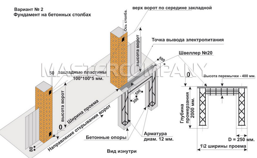

Весь фундамент должен быть связан в грунте арматурой, и таки да, это решили еще на первой странице, схемку я привел для несущей части откатных ворот

гляньте как у Дачника разрисовано - я так делал - стоит четко!!
dom.dacha-dom.ru/vorota/vorota.jpg
я тоже в свое время очень сомневался, зачем лить под воротами, столько бетона!
а по факту за пол дня весь фундамент и залили(столбы с выпуском арматуры лились отдельно + еще один день),
у меня правда не много бетона обьем - 0,5x0,5x20 метров
Кажется, что для перебздеть показано. Арматура 500 d14-d20
ну я брал арматура которая у меня просто была, это где то D14
Думаю и D12 с головой хотя это все надо бы посчитать.
