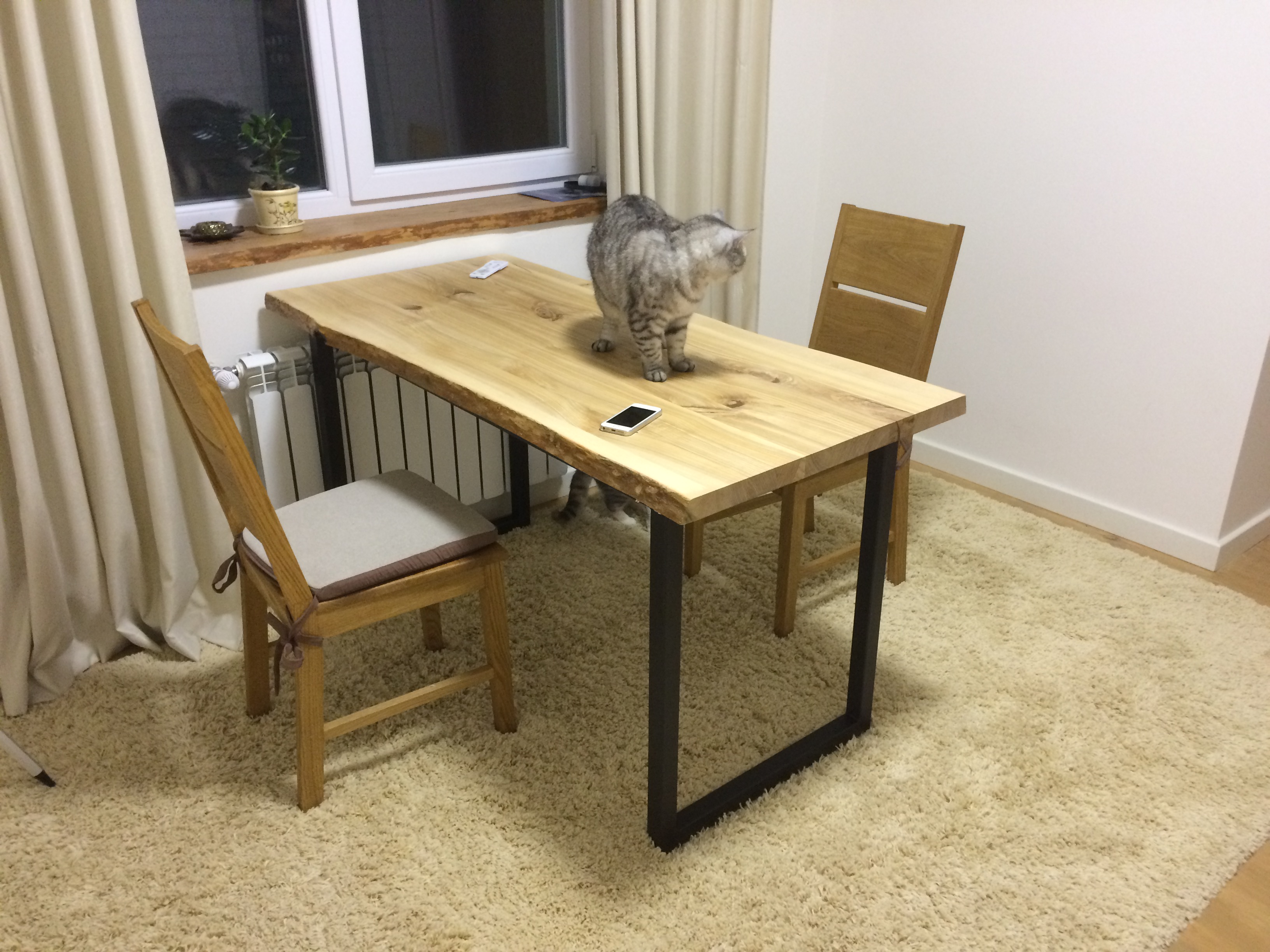

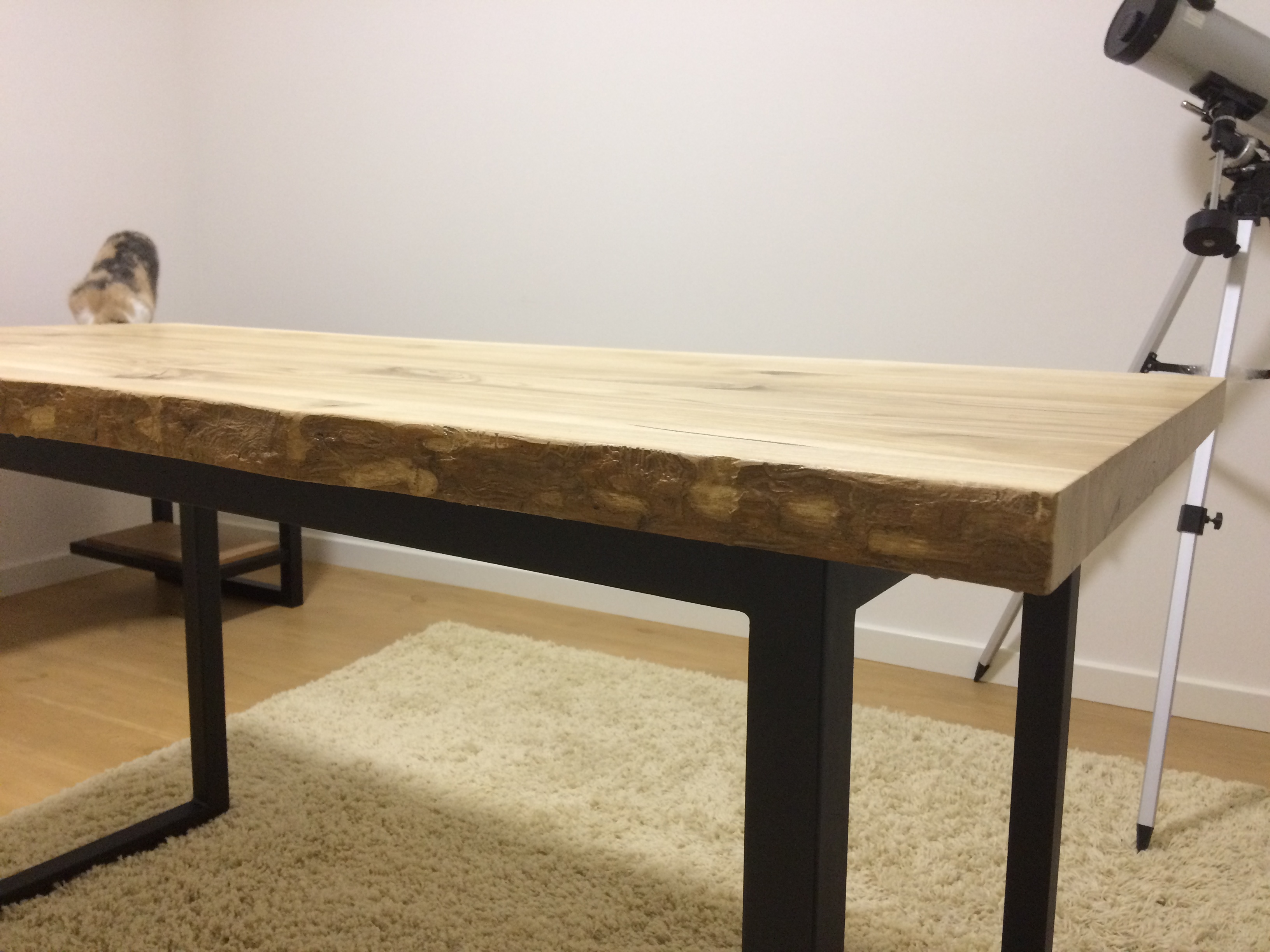

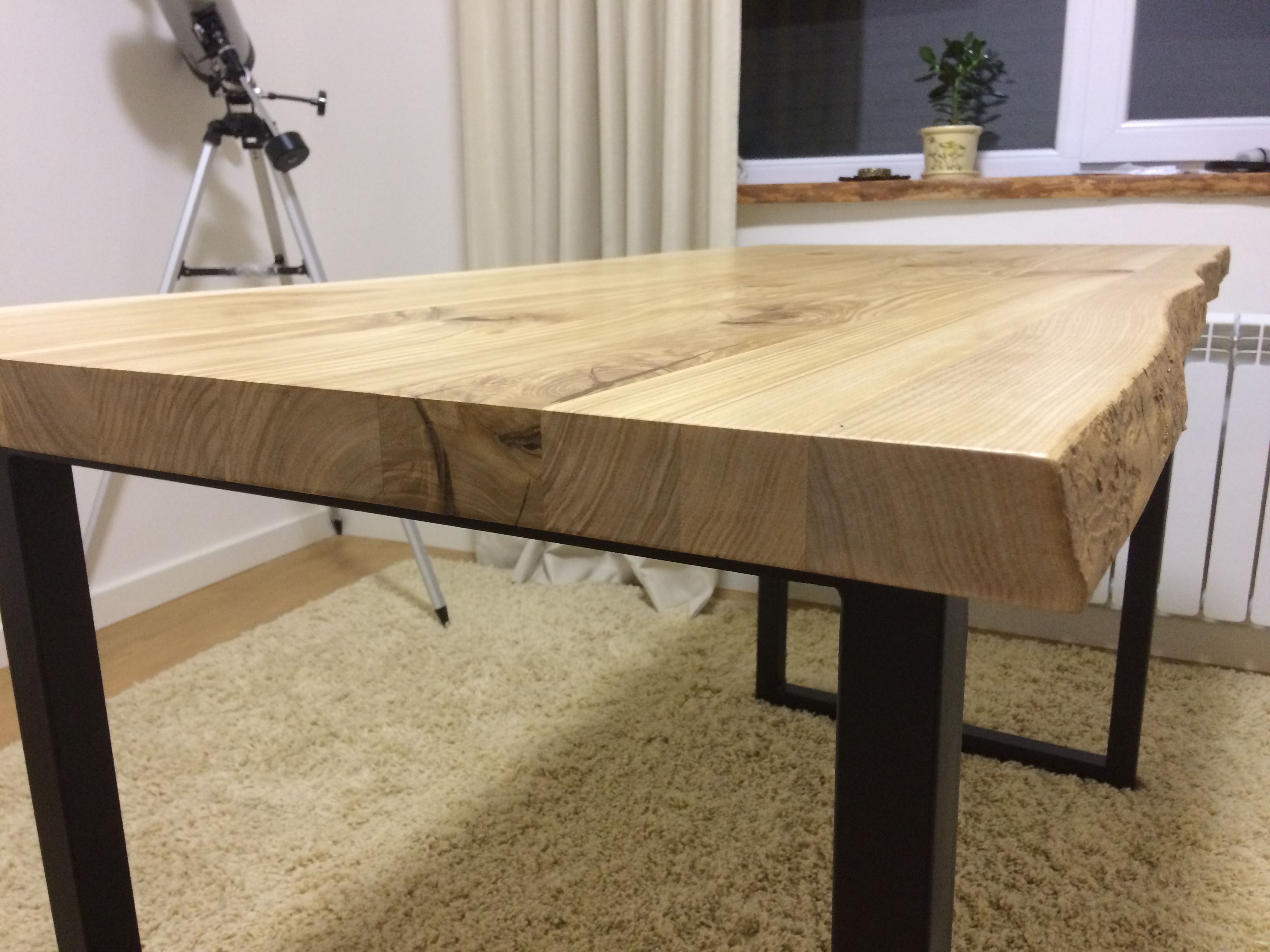

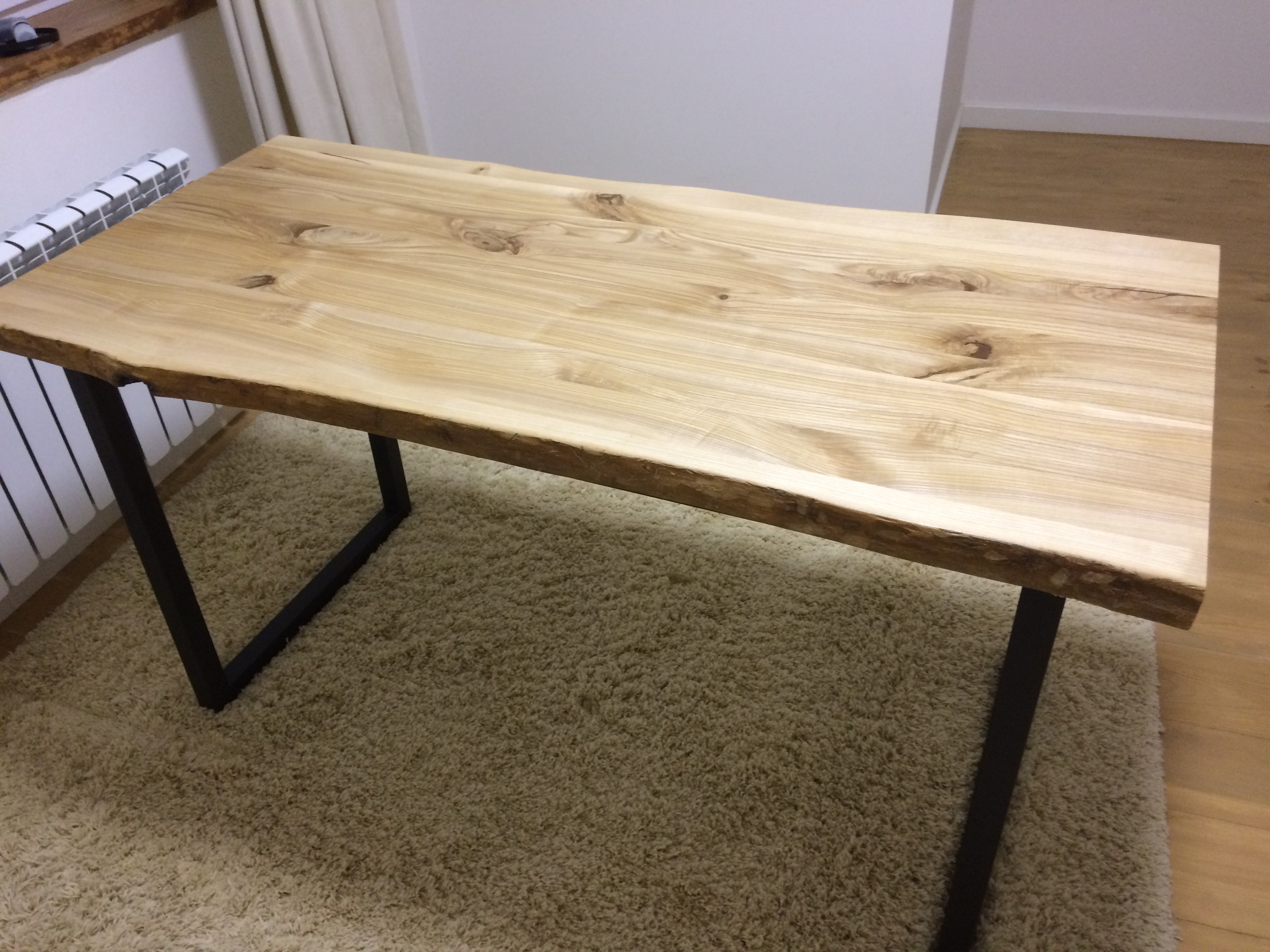

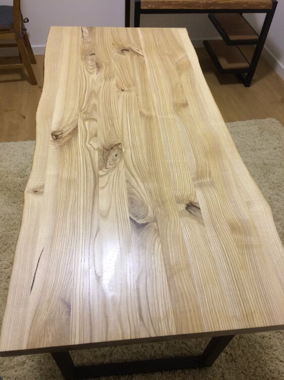

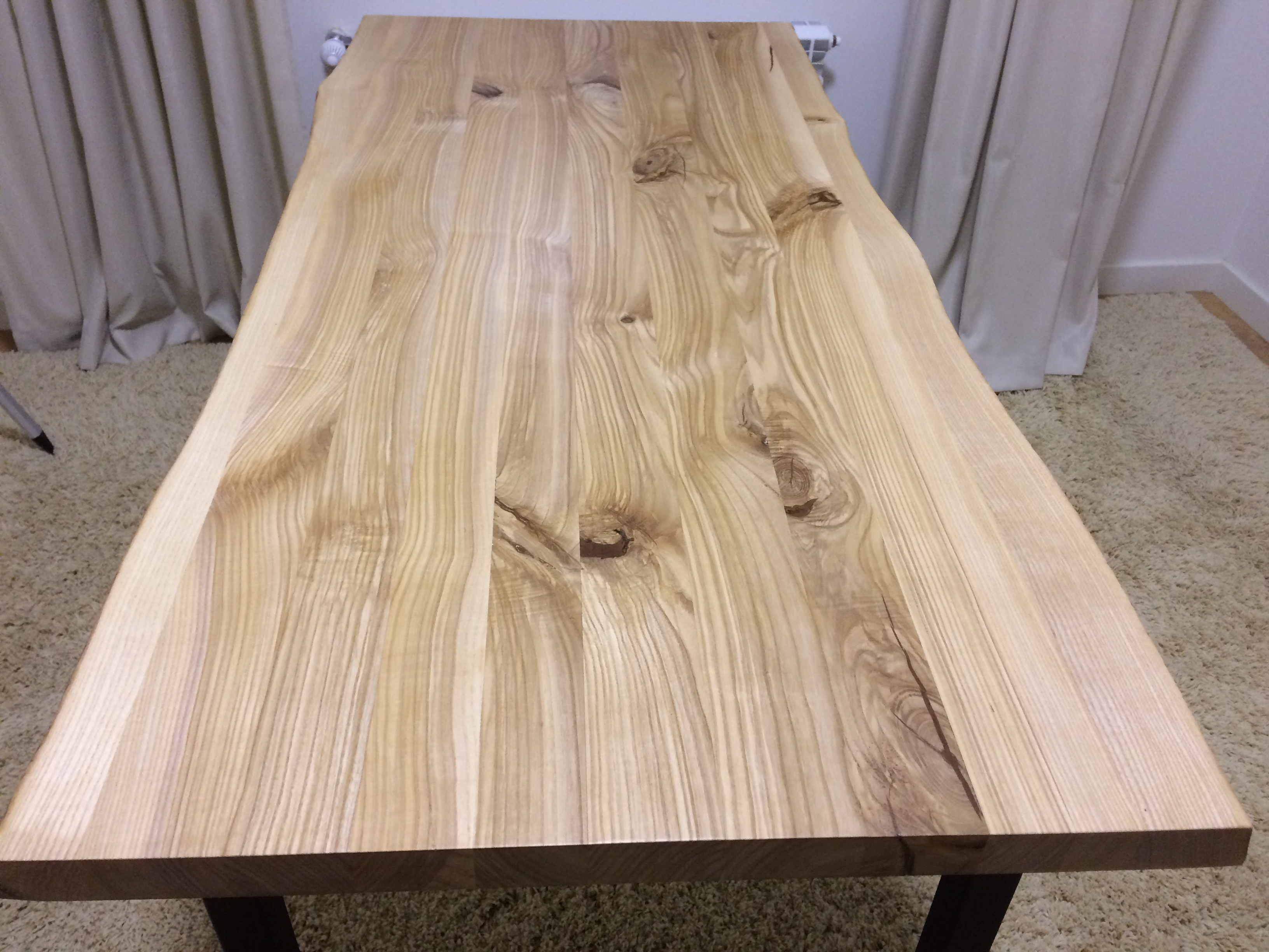

Начнем с самих истоков - столы. Это то что начали делать в первую очередь. Сегодня всяких штук намного больше, но начинать описание нужно с самого начала, хотя на фото ниже и далеко не первое наше изделие:beer:
Вводные:
столешница ясень 40 мм
Основа - профильная труба 40*40
  • Лайк 12

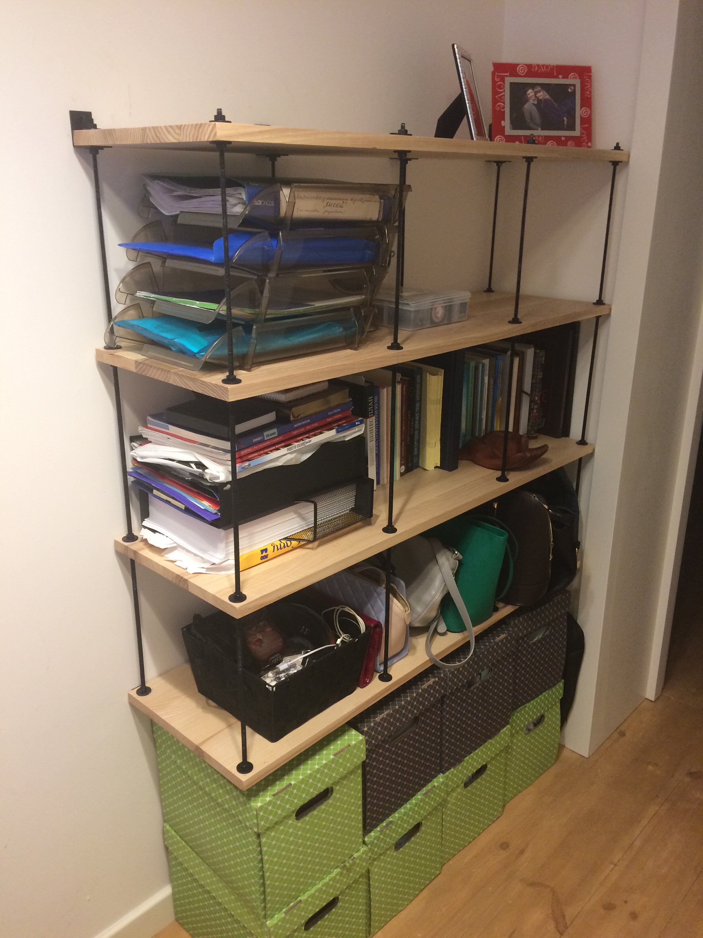

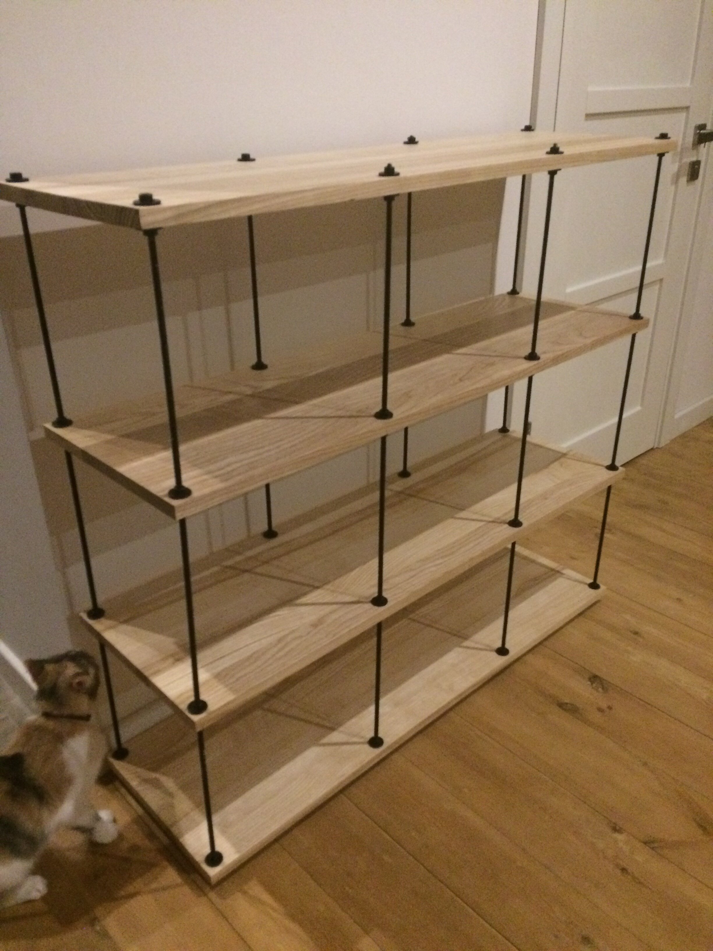

Навесные полки, делались с того, что было под рукой.
Материал - ясень 25 мм
Основа - Шпилька М8+шайбы+гайки
  • Лайк 9

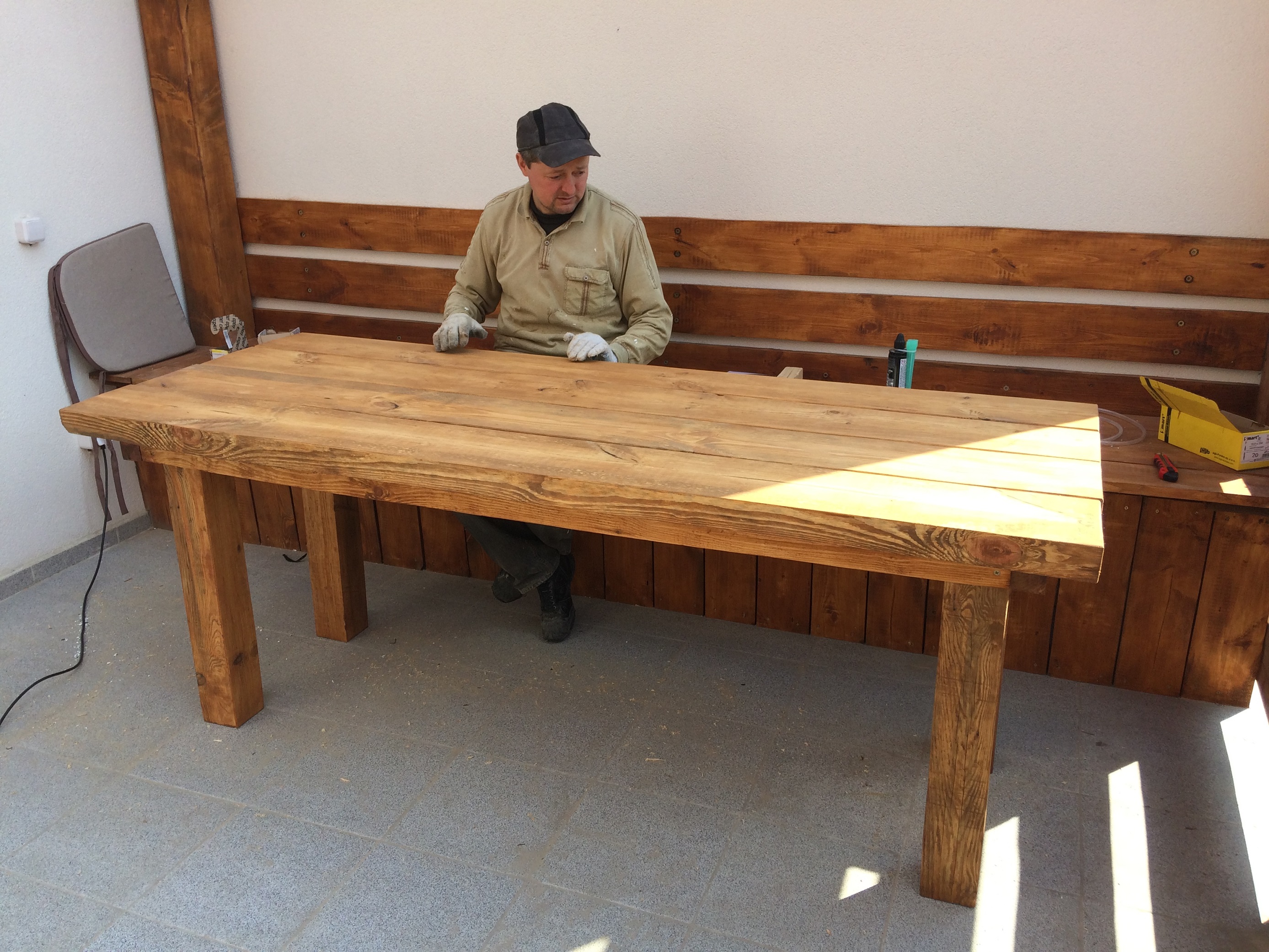

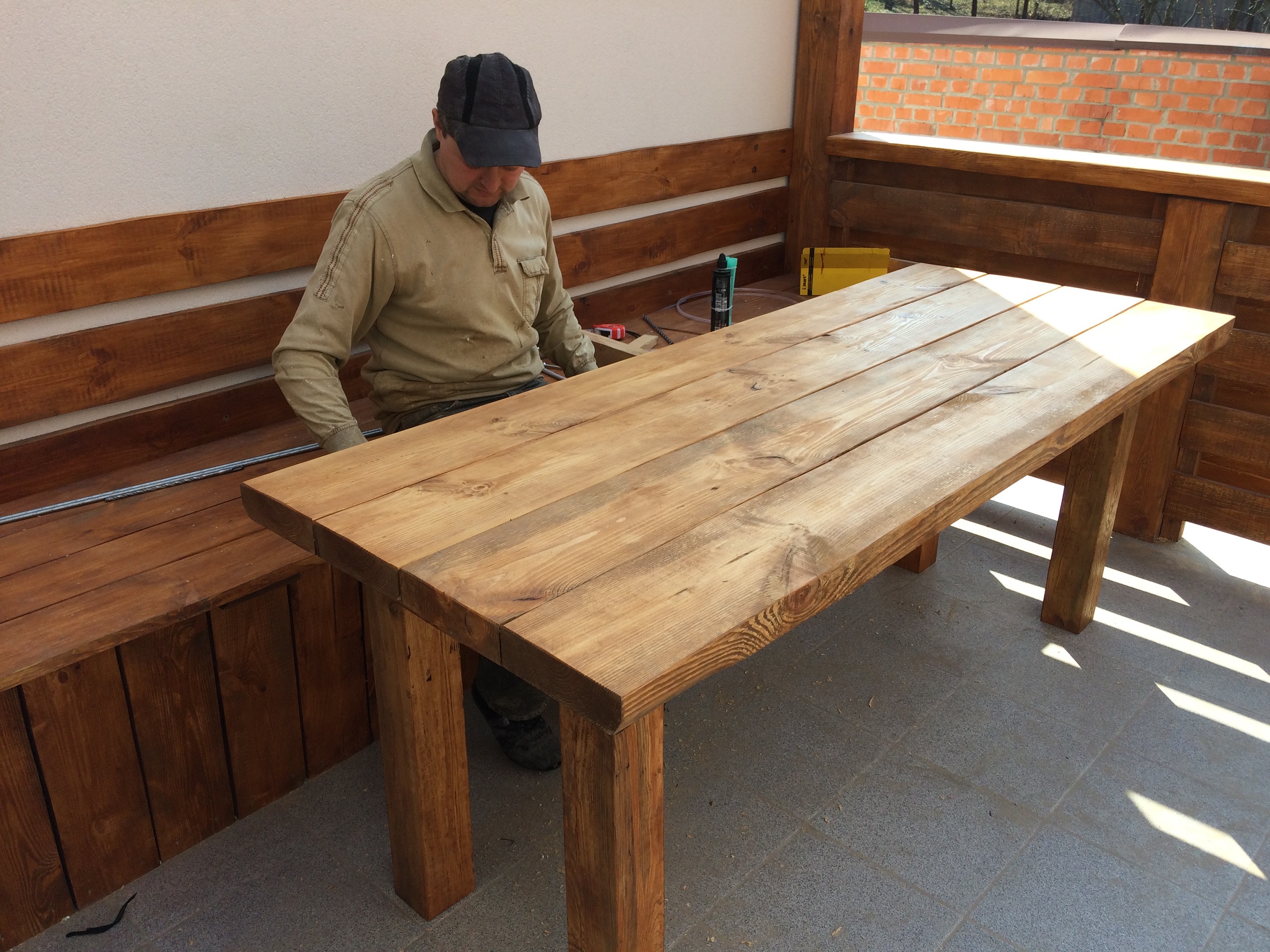

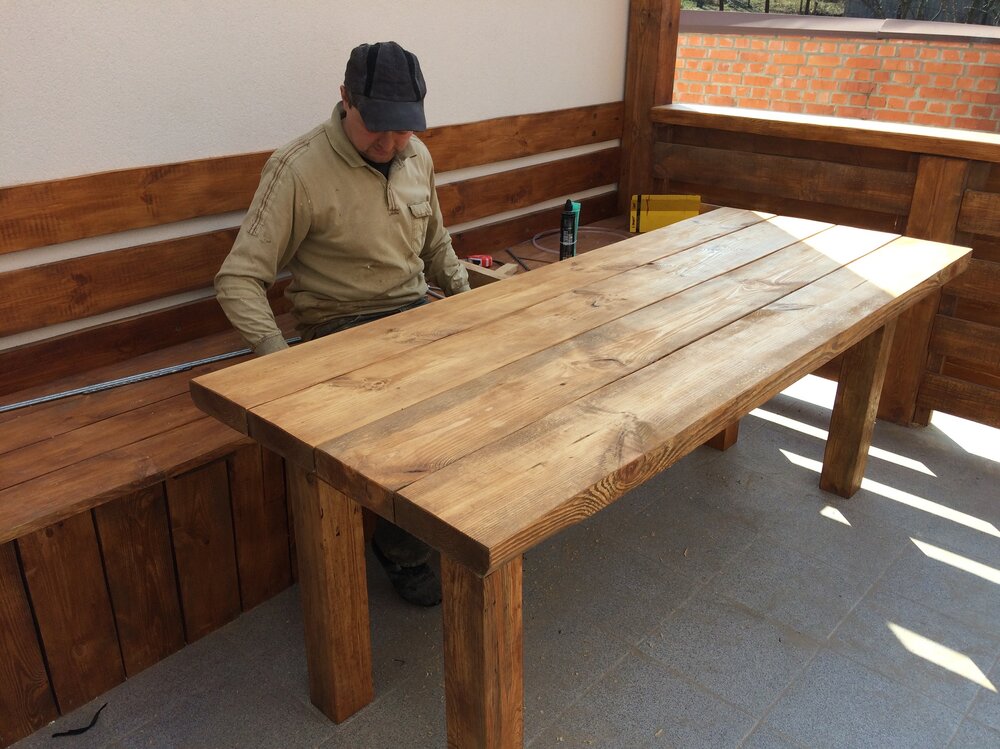

Следующая поделка в буквальном смысле сделала с хлама.
Обрезки стропил и другого бруса и доски пошли на данное изделие.
Материал - сосна
Каким средством обрабатывали стол? На фото не могу понять.
Какой именно?
Если речь о столе с ясеня, то масло воск для мебели.
Стол с соснового бруса белинка топ лазурь + паркетный лак. Все с остатков и отходов.

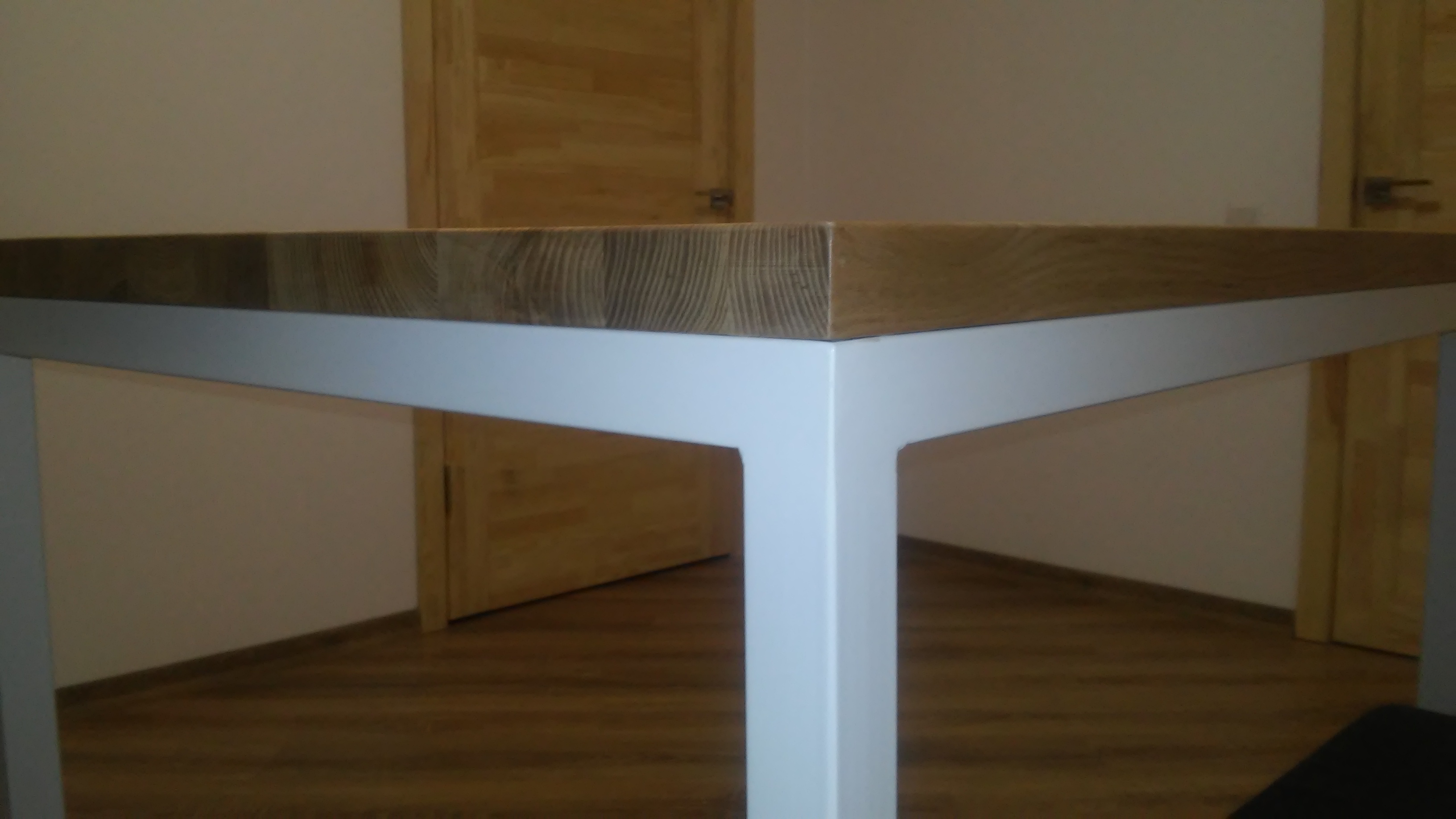

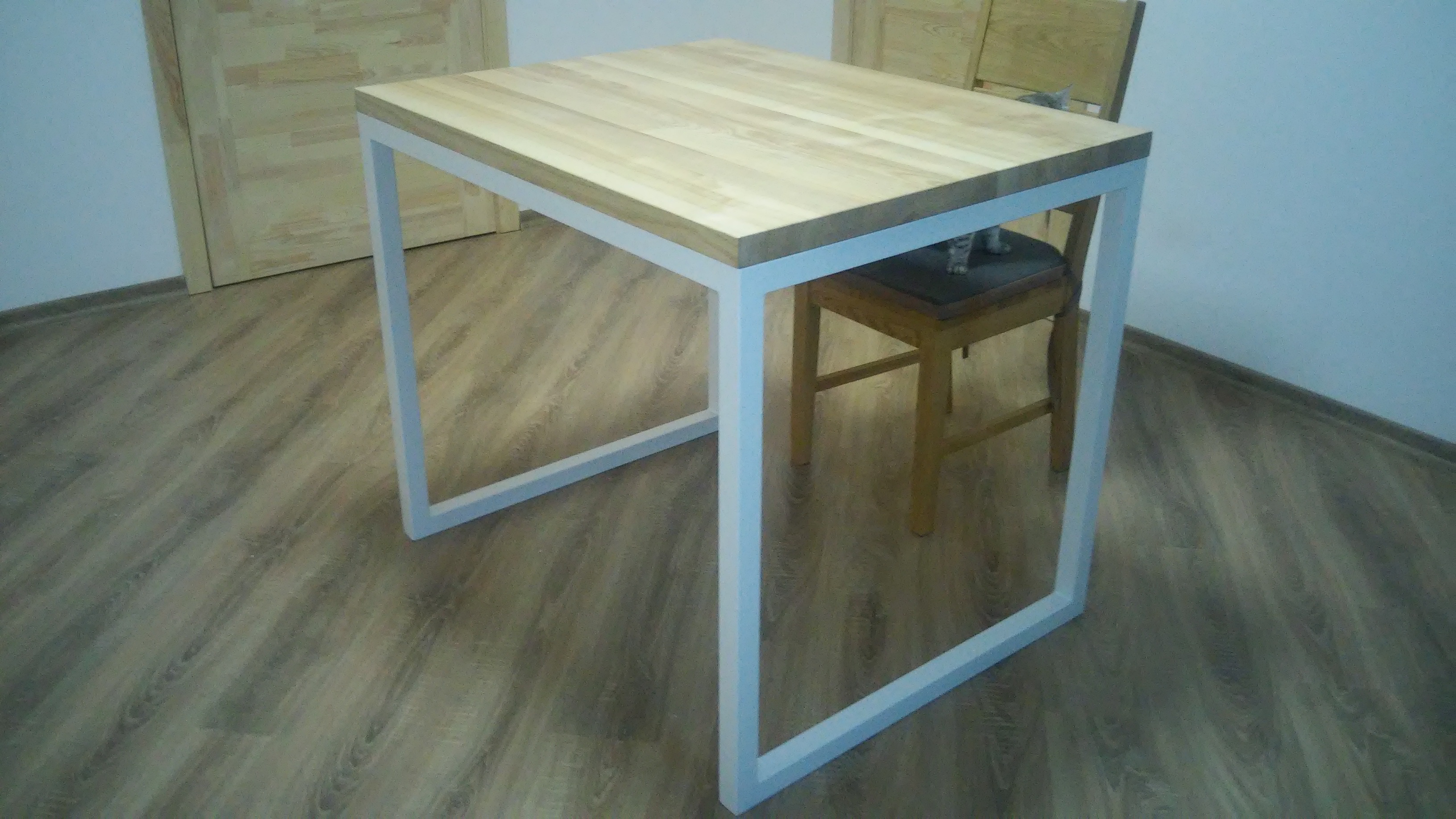

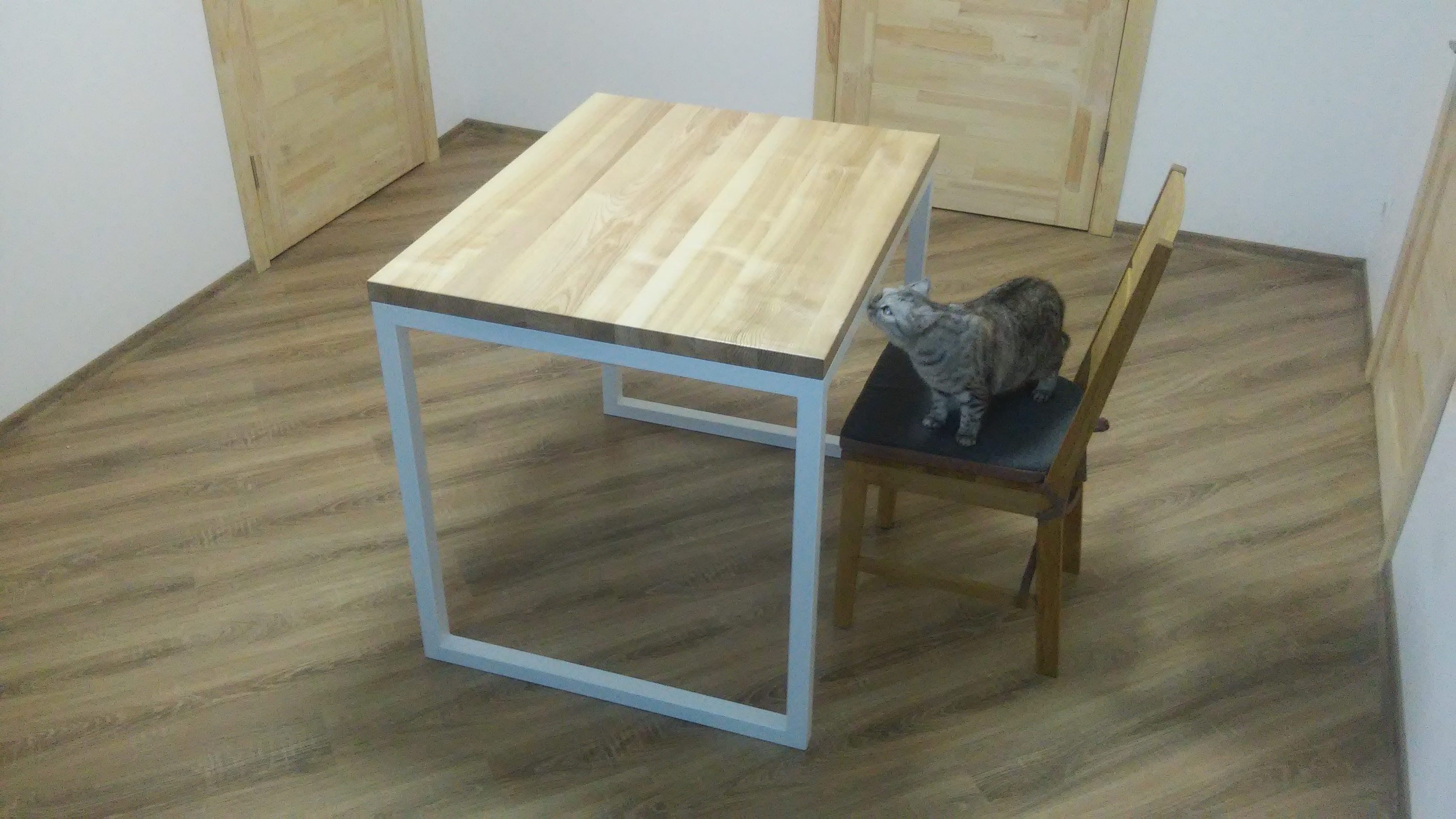

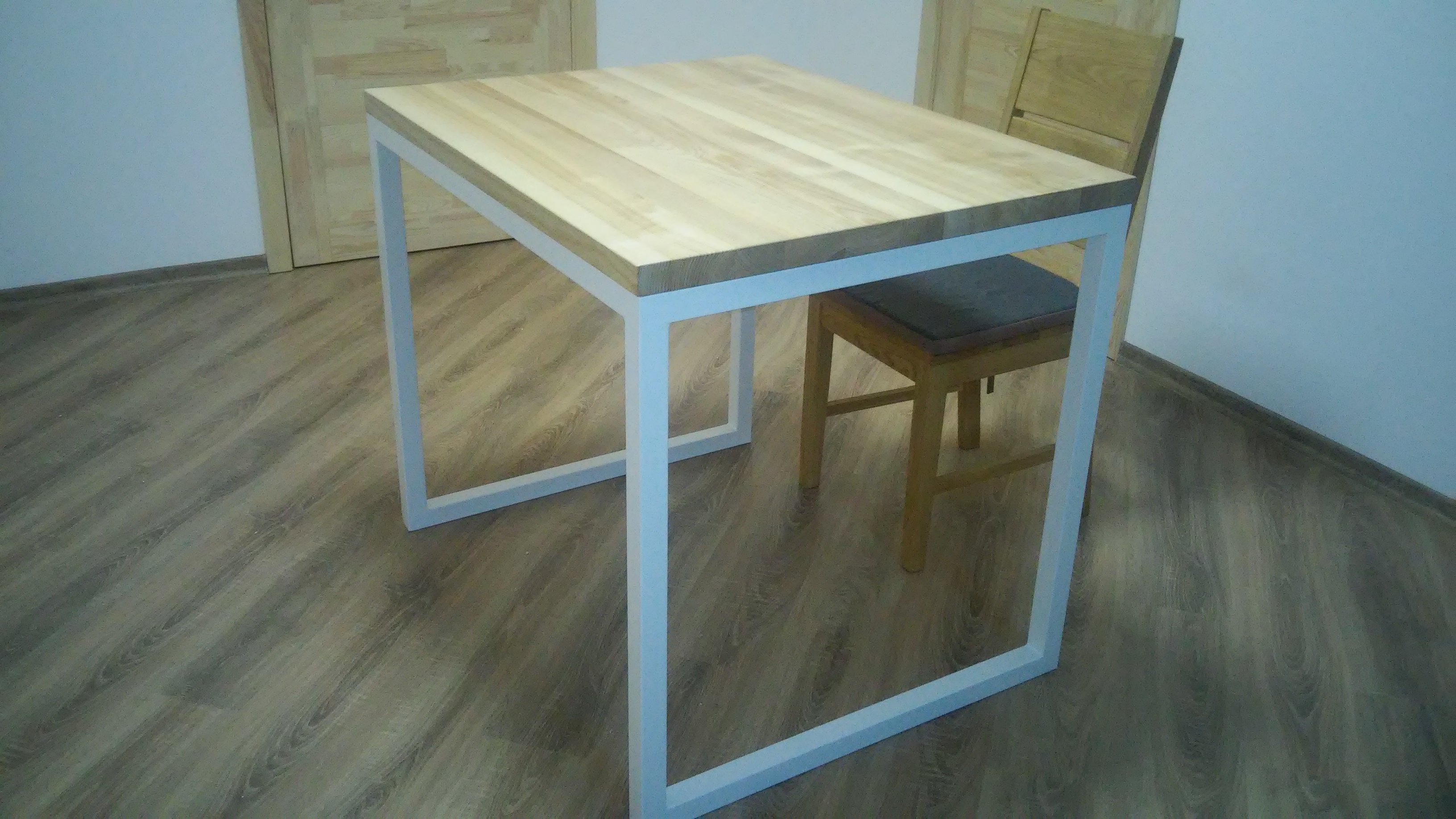

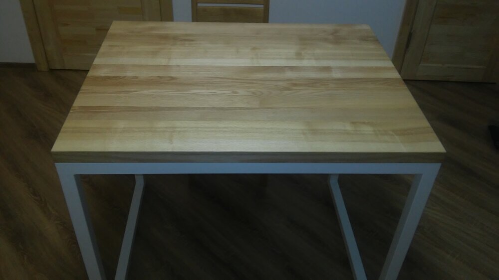

Еще одно наше изделие, маленький стол не самой стандартной высоты (выше обычного примерно на 10 см)
Столешка - ясень 40 мм под маслом;
Основа - провильная труба
Просьба больше внимания уделять техническим вопросам по металлу.
Даже не знаю что сказать по техническим моментам.
Тонкостенная проф. труба, сварка, зачистка, шлифовка, грунтовка покраска :beer:
Вот и все технические моменты:rolleyes:

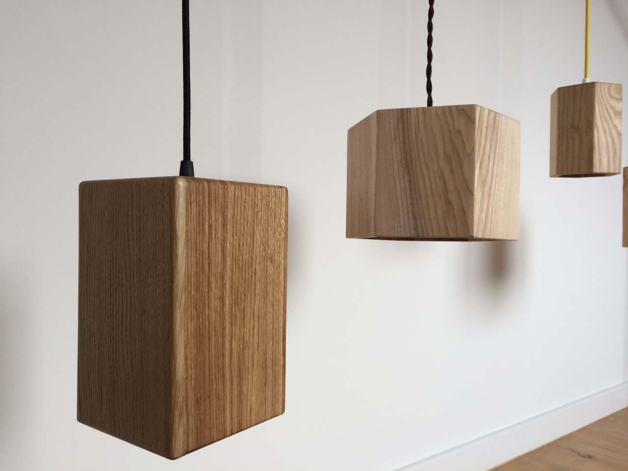

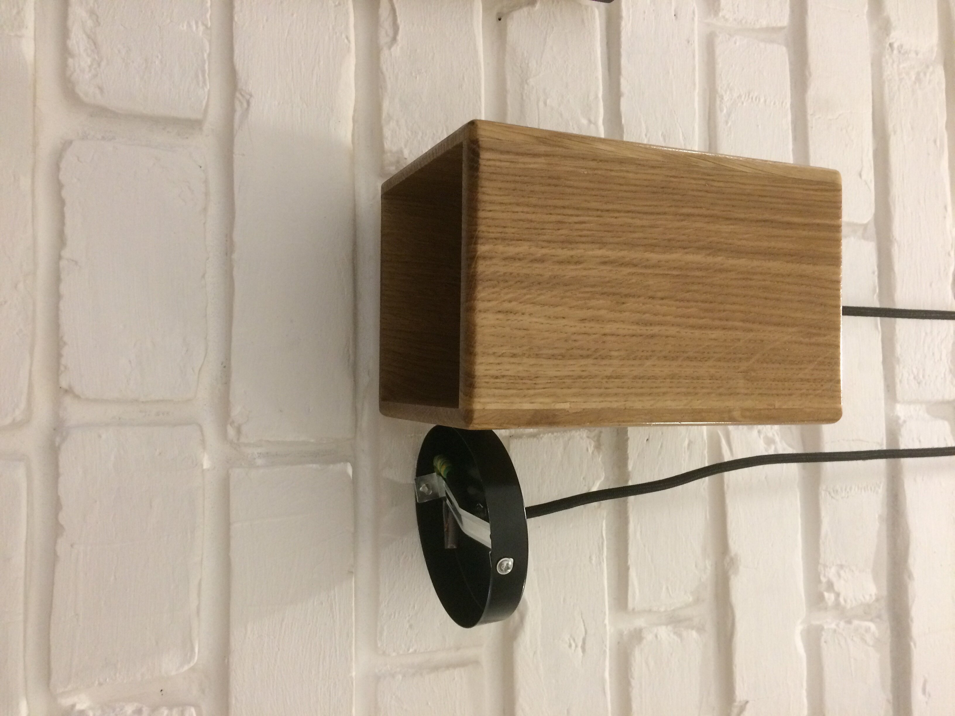

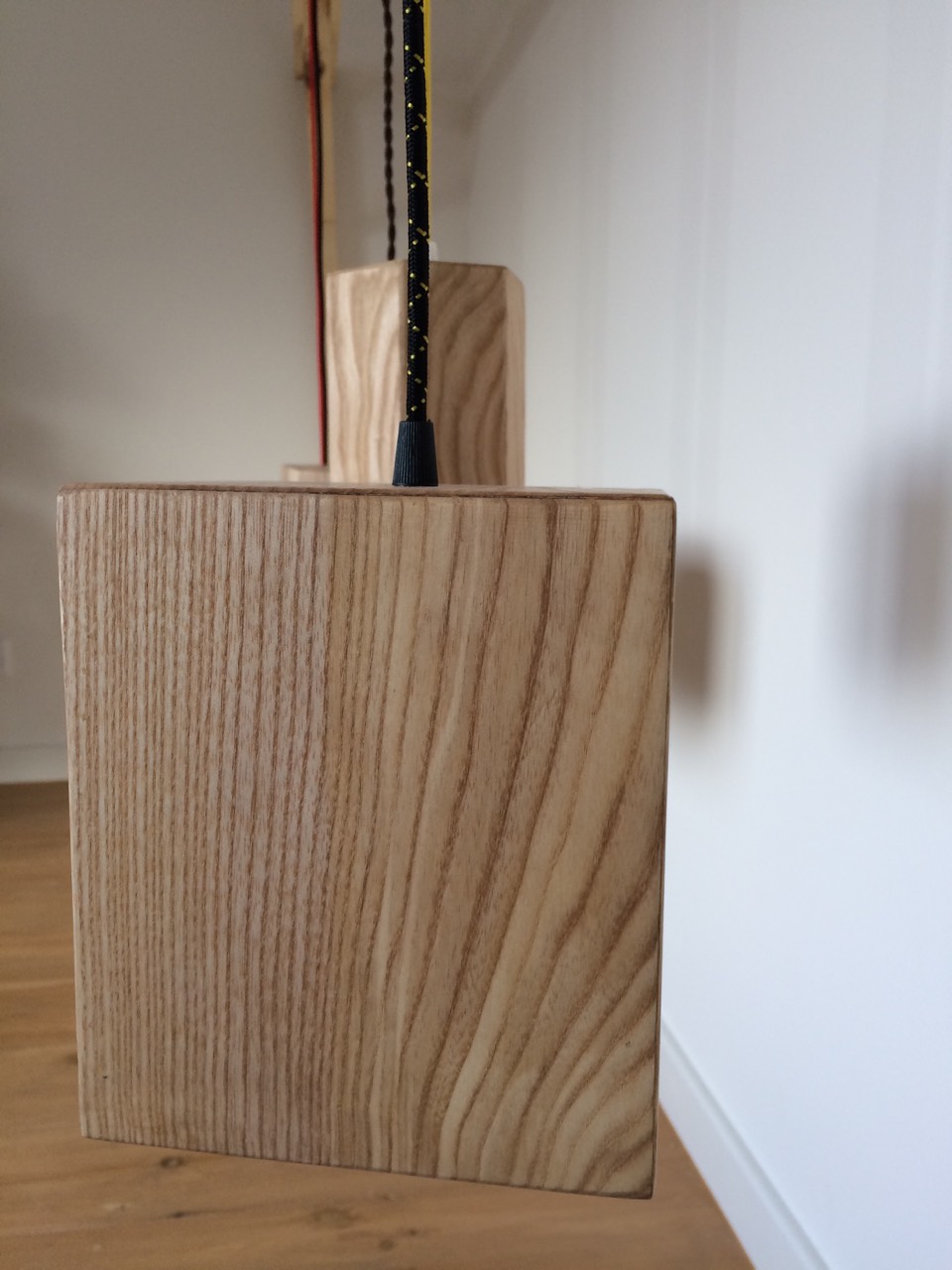

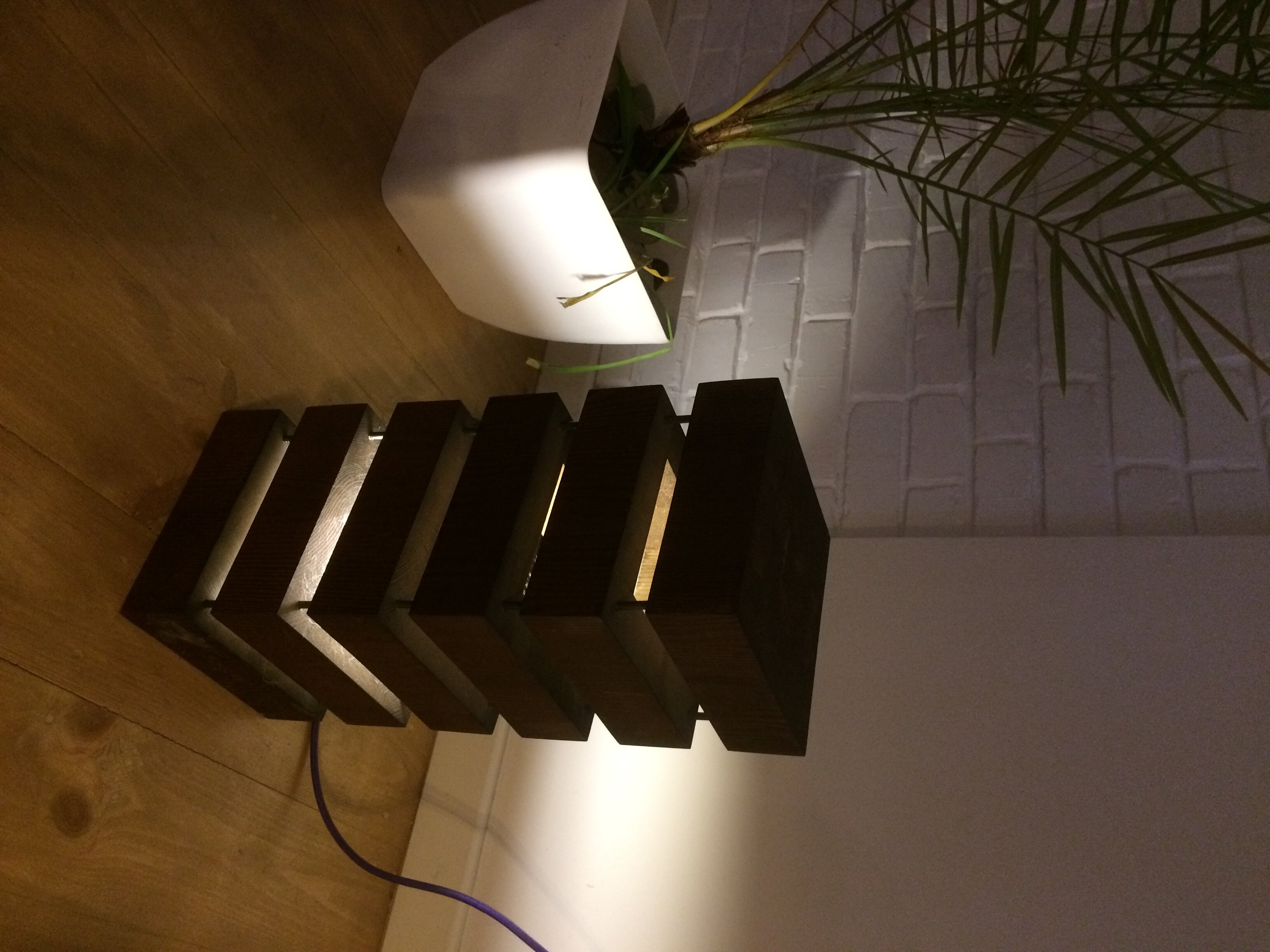

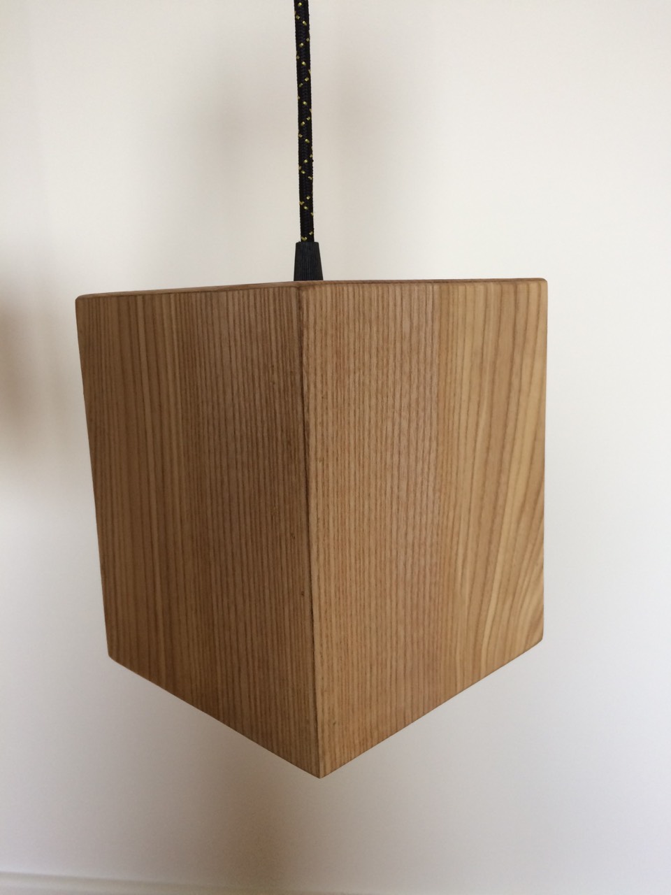

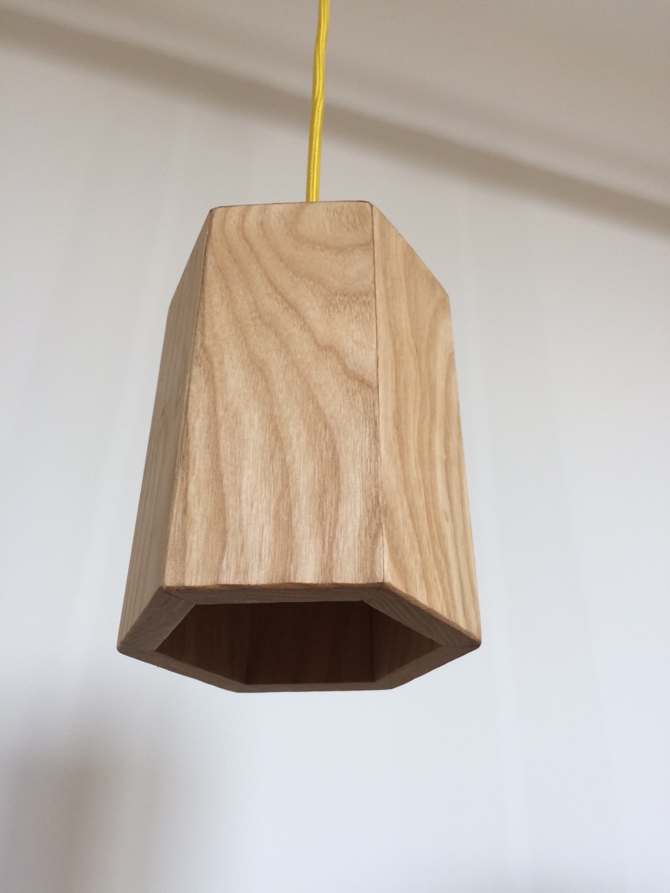

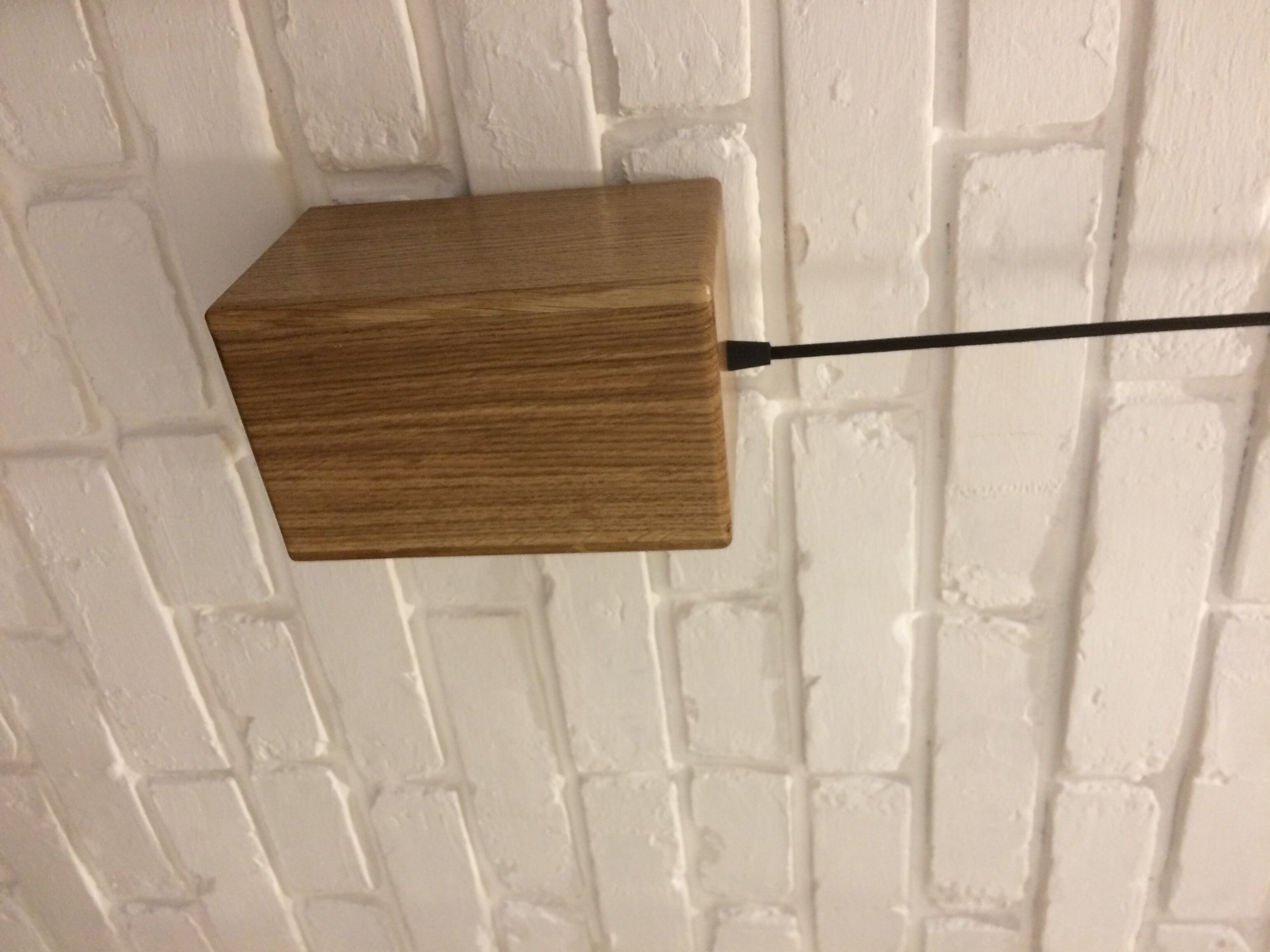

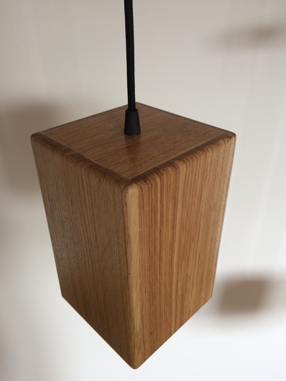

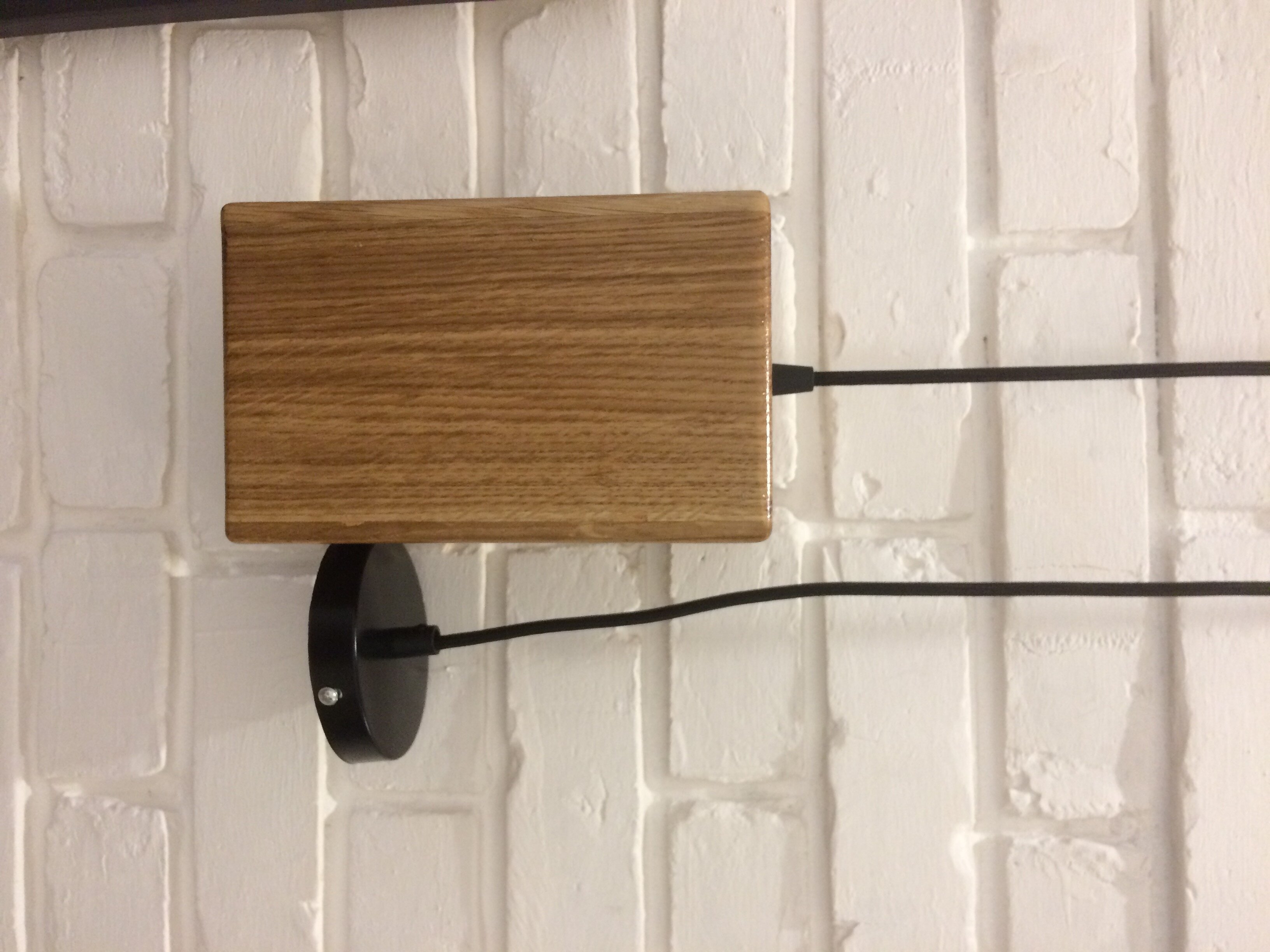

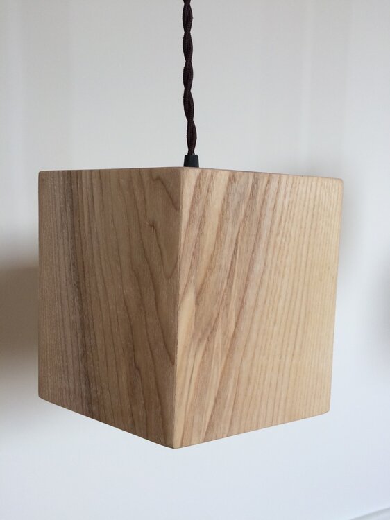

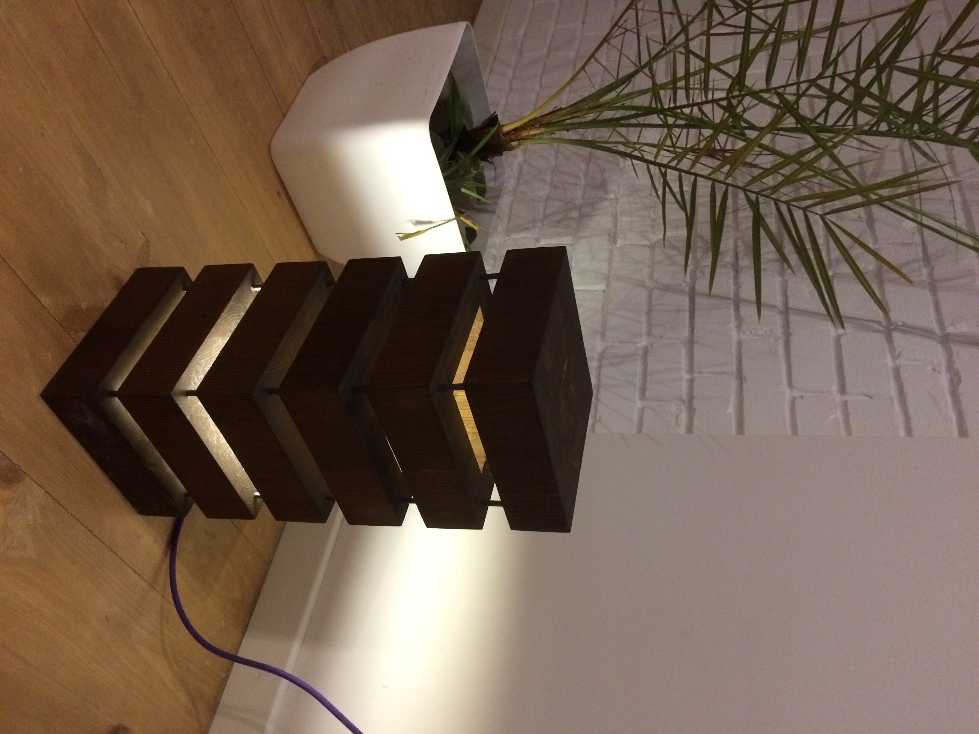

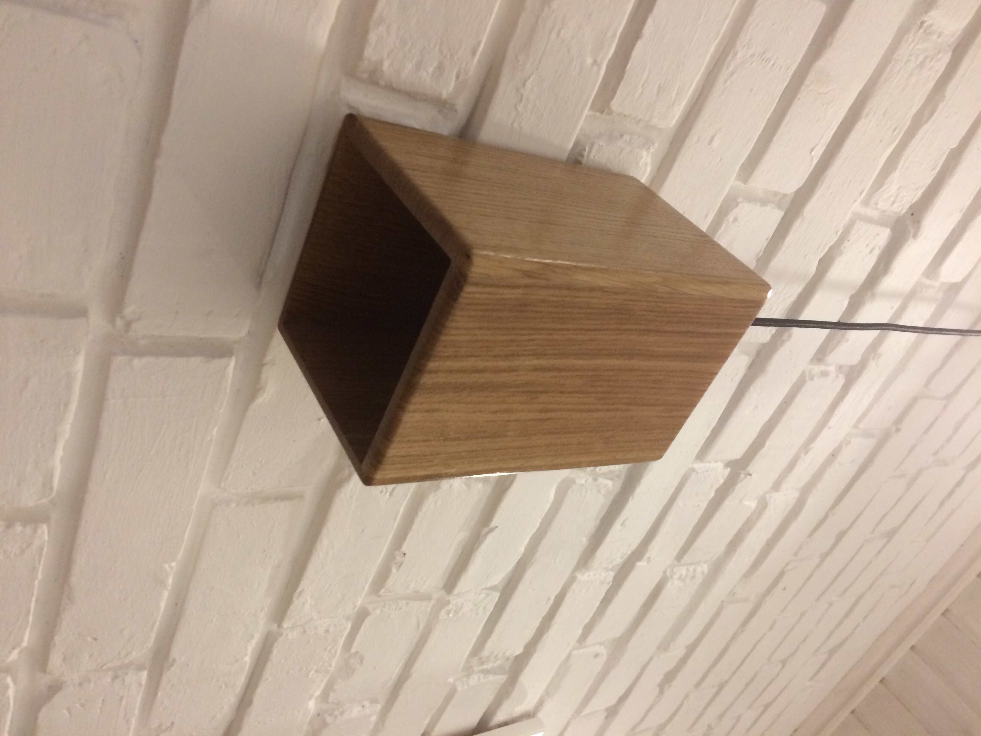

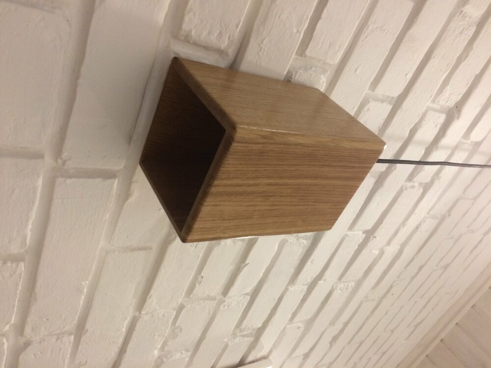

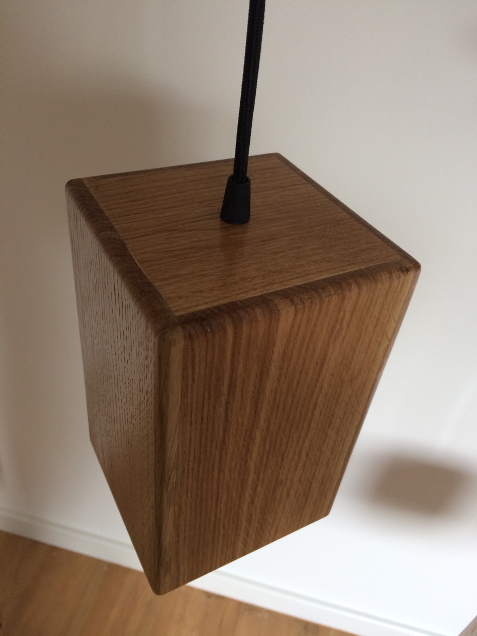

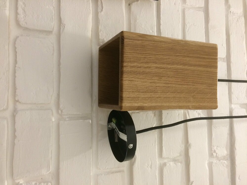

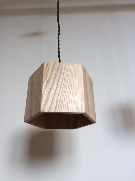

Так же на основе дерева делаем осветительные приборы.

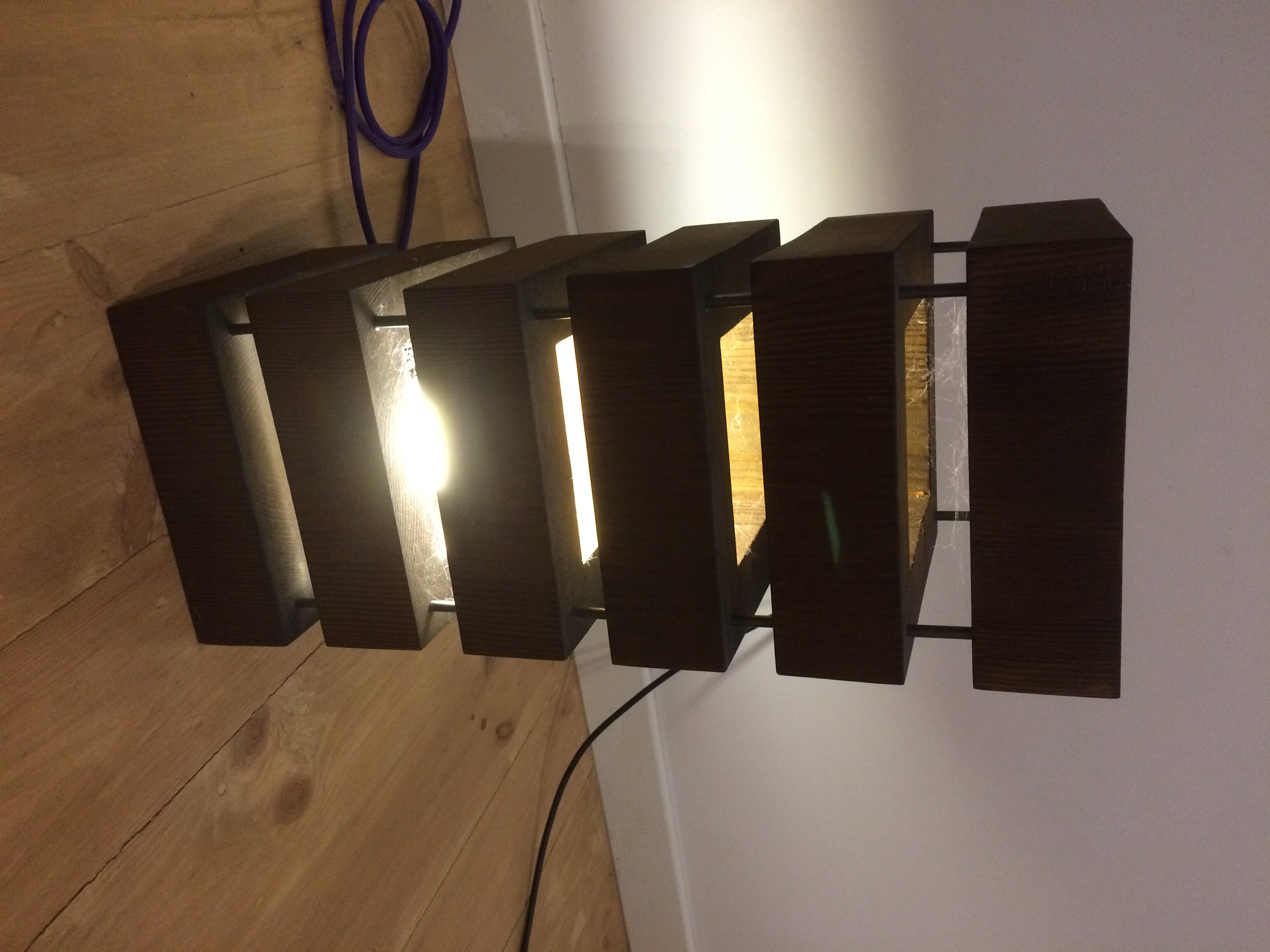

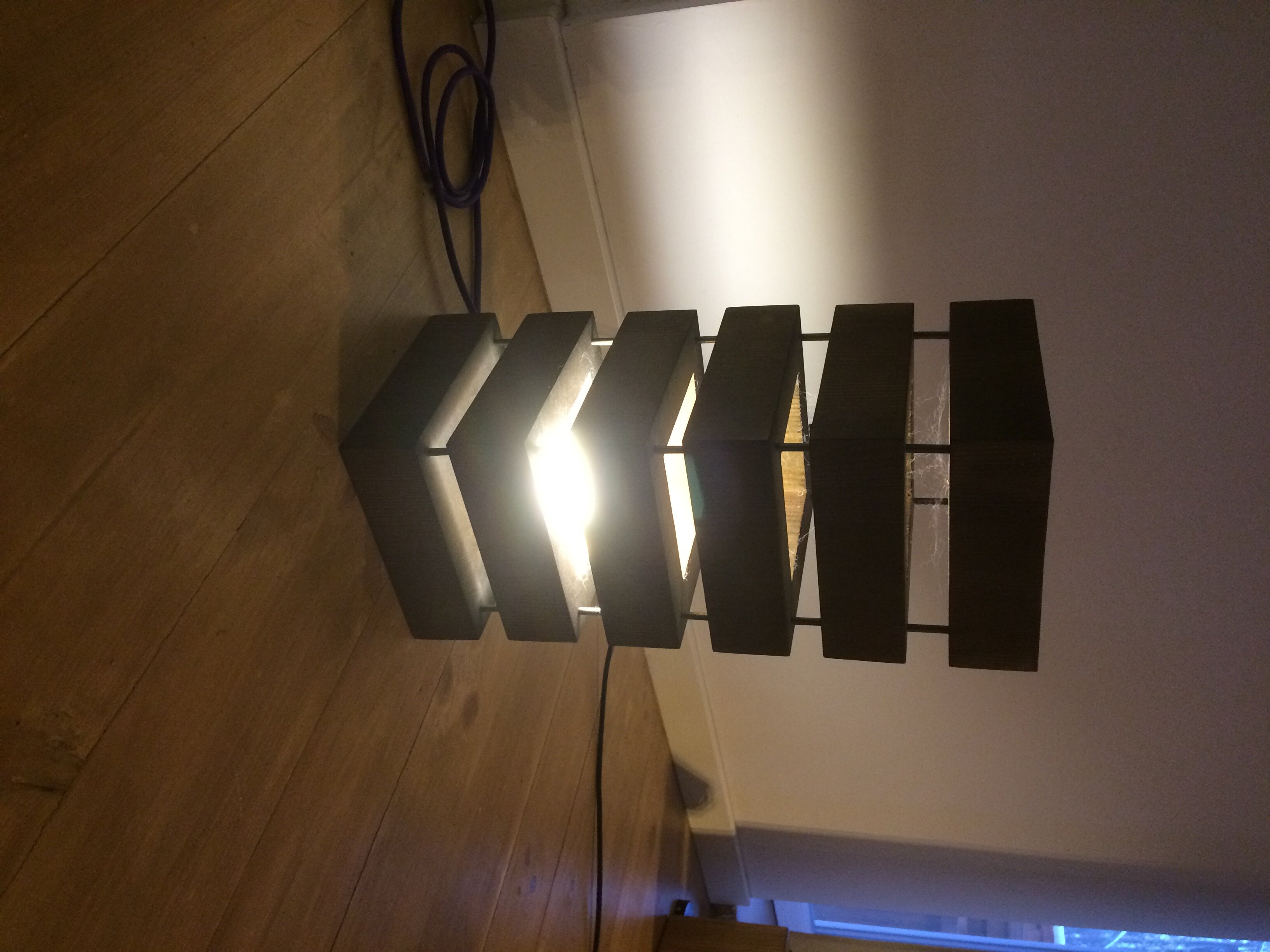

Напольный светильник:
материал - сосна на каркасе с 4 мм мет. прута.

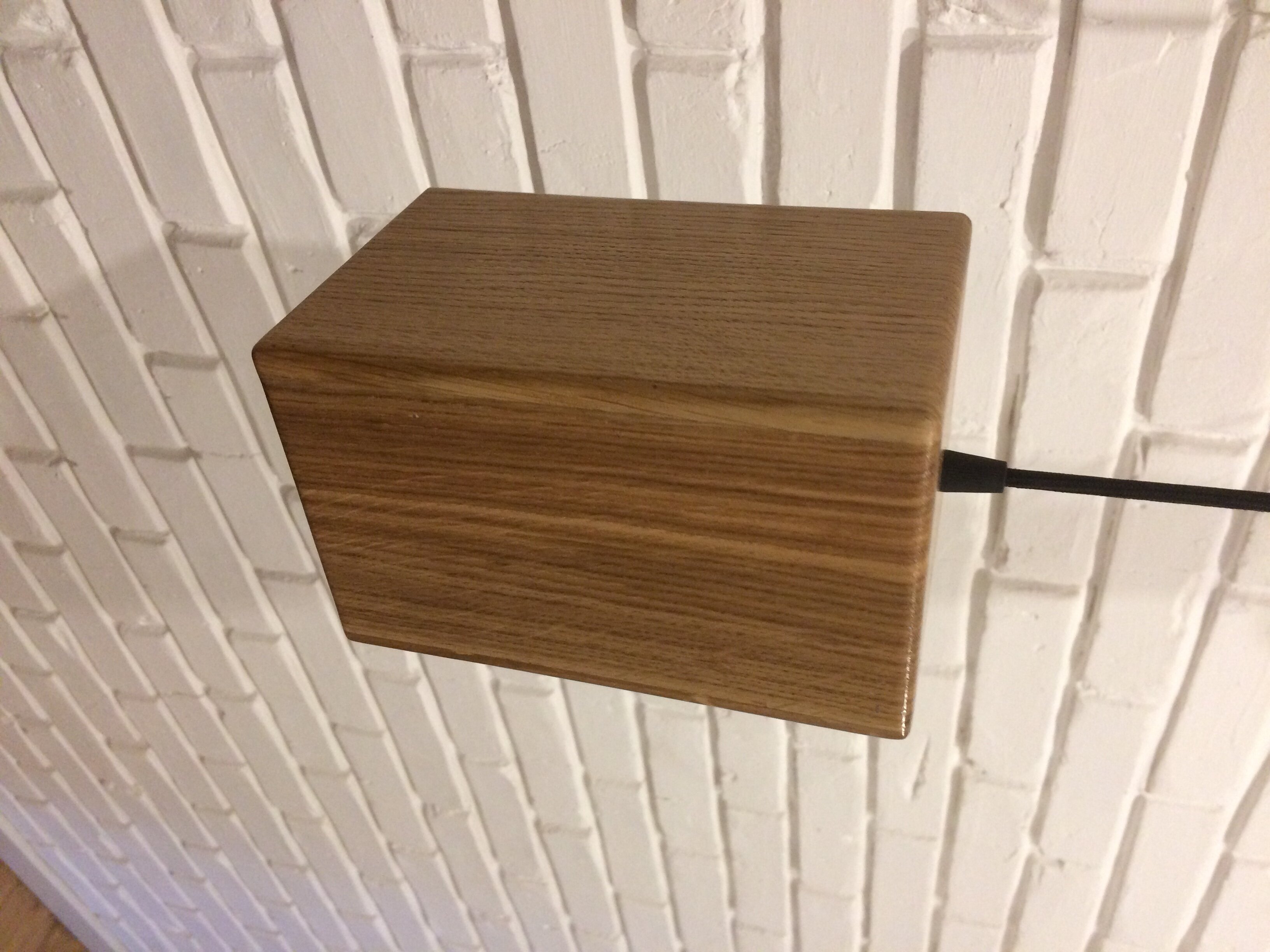

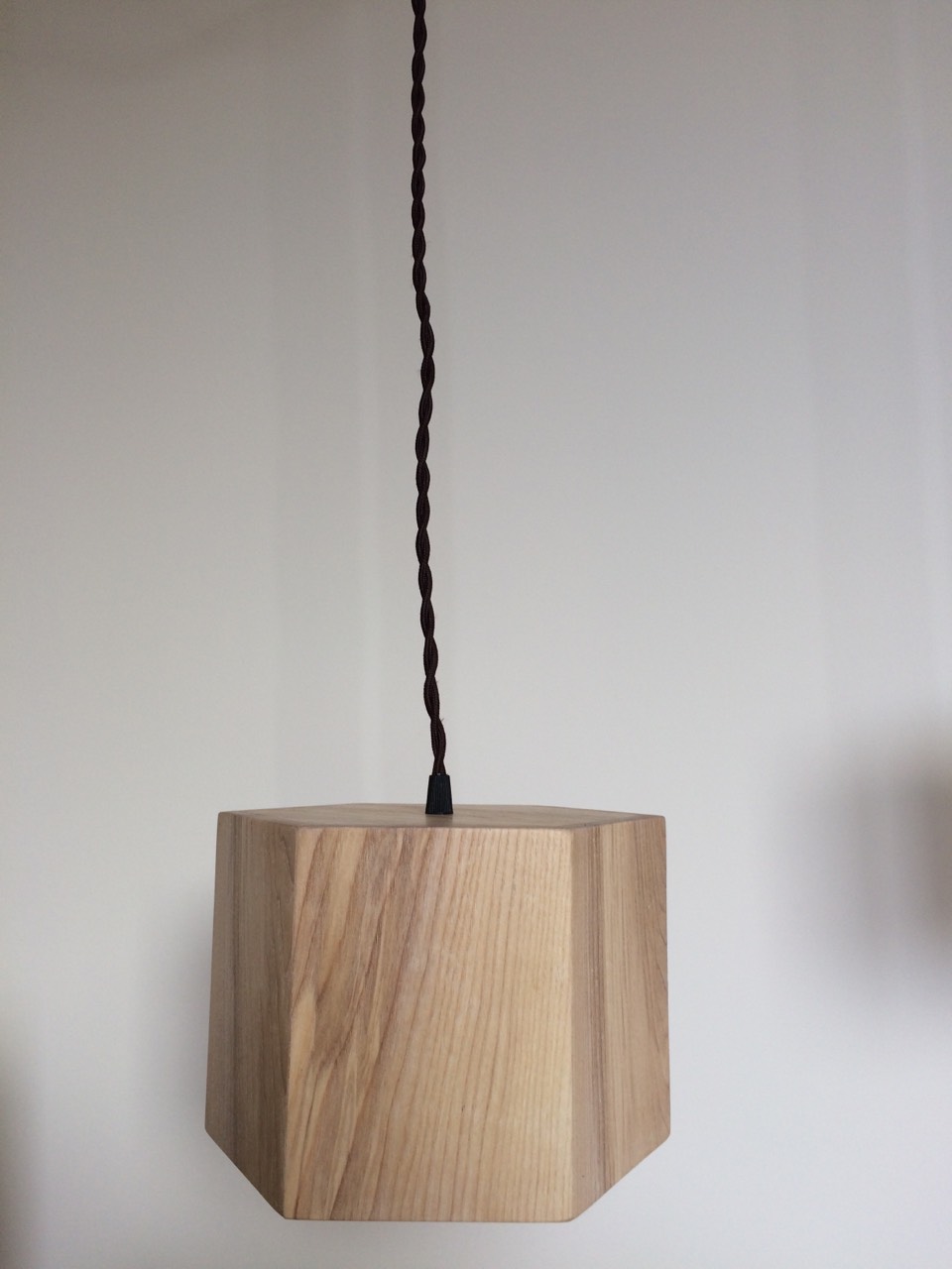

Потолочный светильник с ясеня.
  • Лайк 8
Светильники классные ,Вы для себя делаете ?
Спасибо!
Не только для себя)
Пока все варианты светильников были для зонного и точечного освещения.
Сейчас работам над дизайном полноценных люстр, для освещения больших помещений.
Очень понравился стол из первого поста. Подскажите, какое дерево выбрать и чем обработать, чтобы такой стол можно было на открытой веранде поставить?
Для улицы желательно или сосна(минус-наличие смолы)или дуб(минус-стоимость).Покрытие - акриловый лак или масло.
