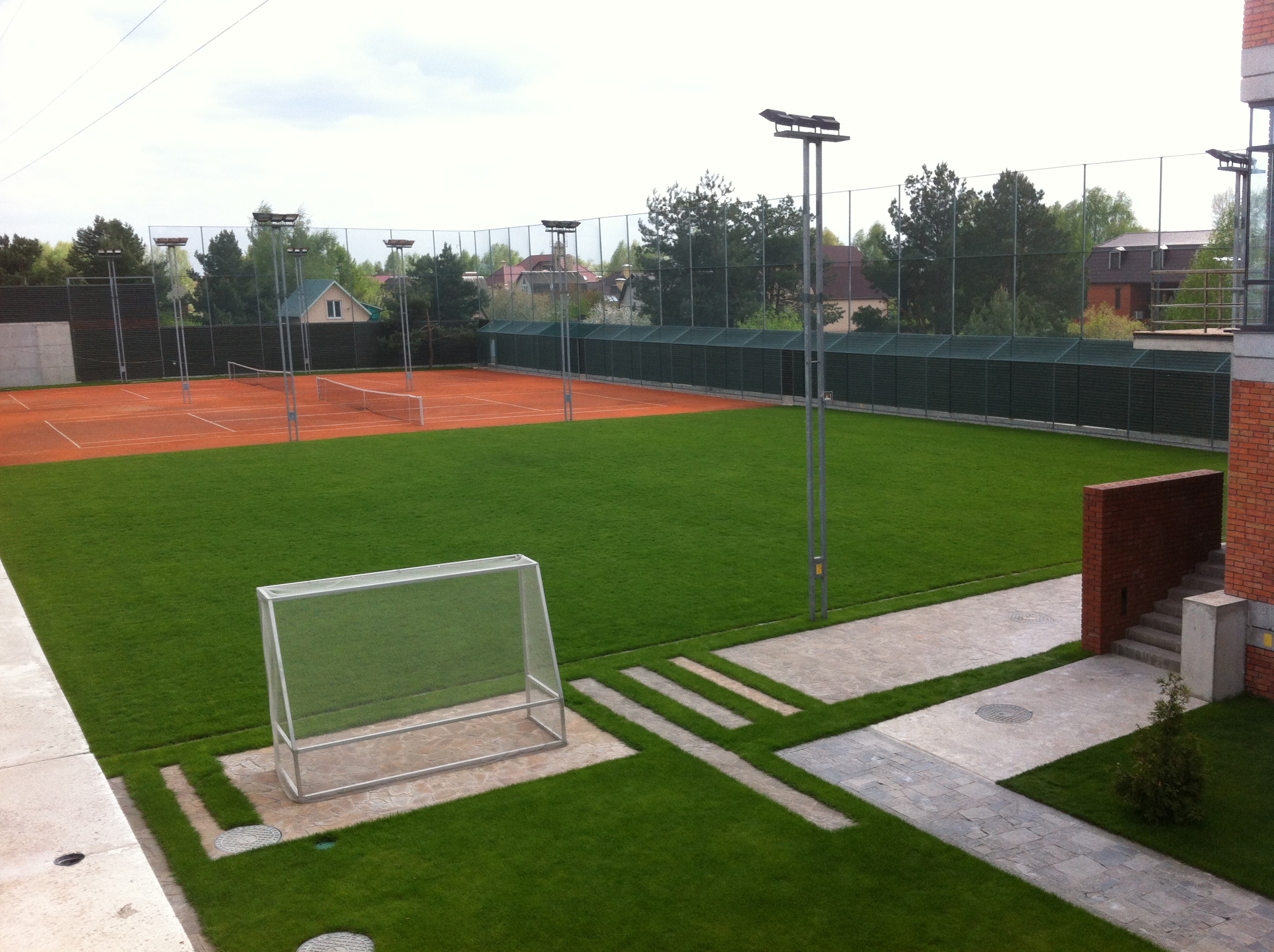

....Выше выкладывали кучу разных вырванных из контекста фото. В большинстве случаев - там небыло схемы вертикальной планировки, не использовалась топосъемка и геодезическое оборудование. Максимум - это лазерный уровень, или водяной.....
Не знаешь - не говори.
Может хватить уже оффтопить?
.... Вот как понять, что оранжевая труба в песке в конечном итоге вылилась в решение всех проблем - готовый участок - дорожки на нужном уровне, разуклонка для отвода воды, люки нигде не торчат ни в мощении ни в газоне, как башня танка, унитазы и умывальники в доме идеально подключены - и дизайн интерьера в итоге такой же идеальный.....
Почитать отзывы и посмотреть фотоальбомы работ.

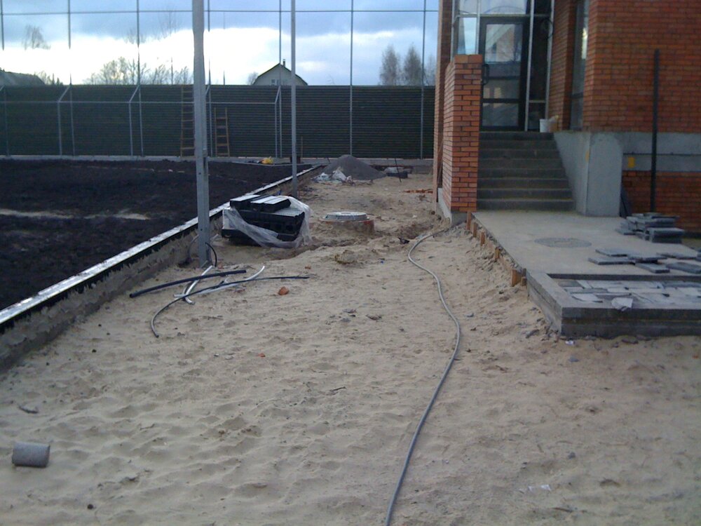

Да, и очень часто. Ну шо ж Вы такие недоверчивые. Дом с дорожками показывать не стану, нет добро от хозяина.

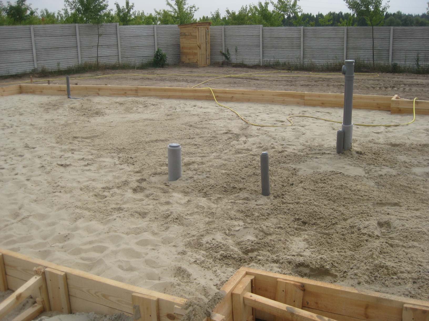

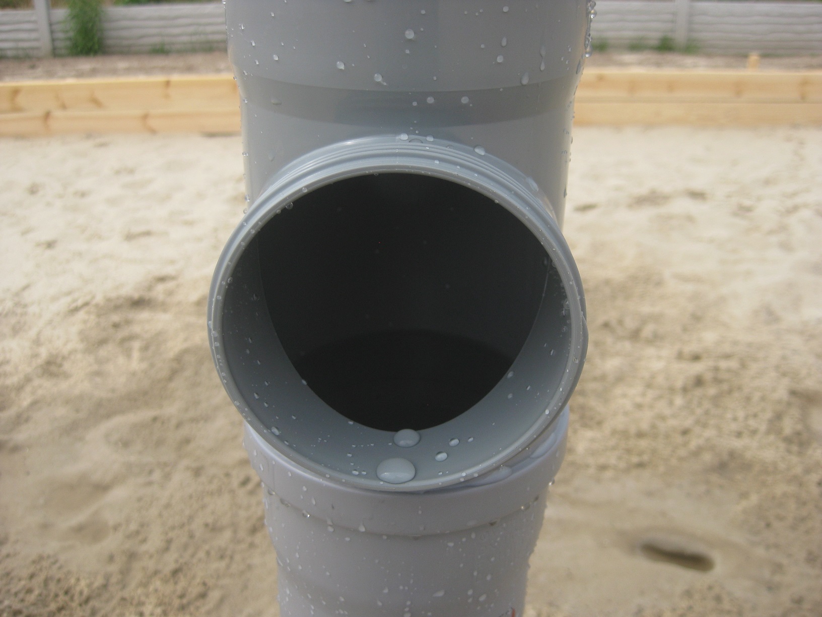

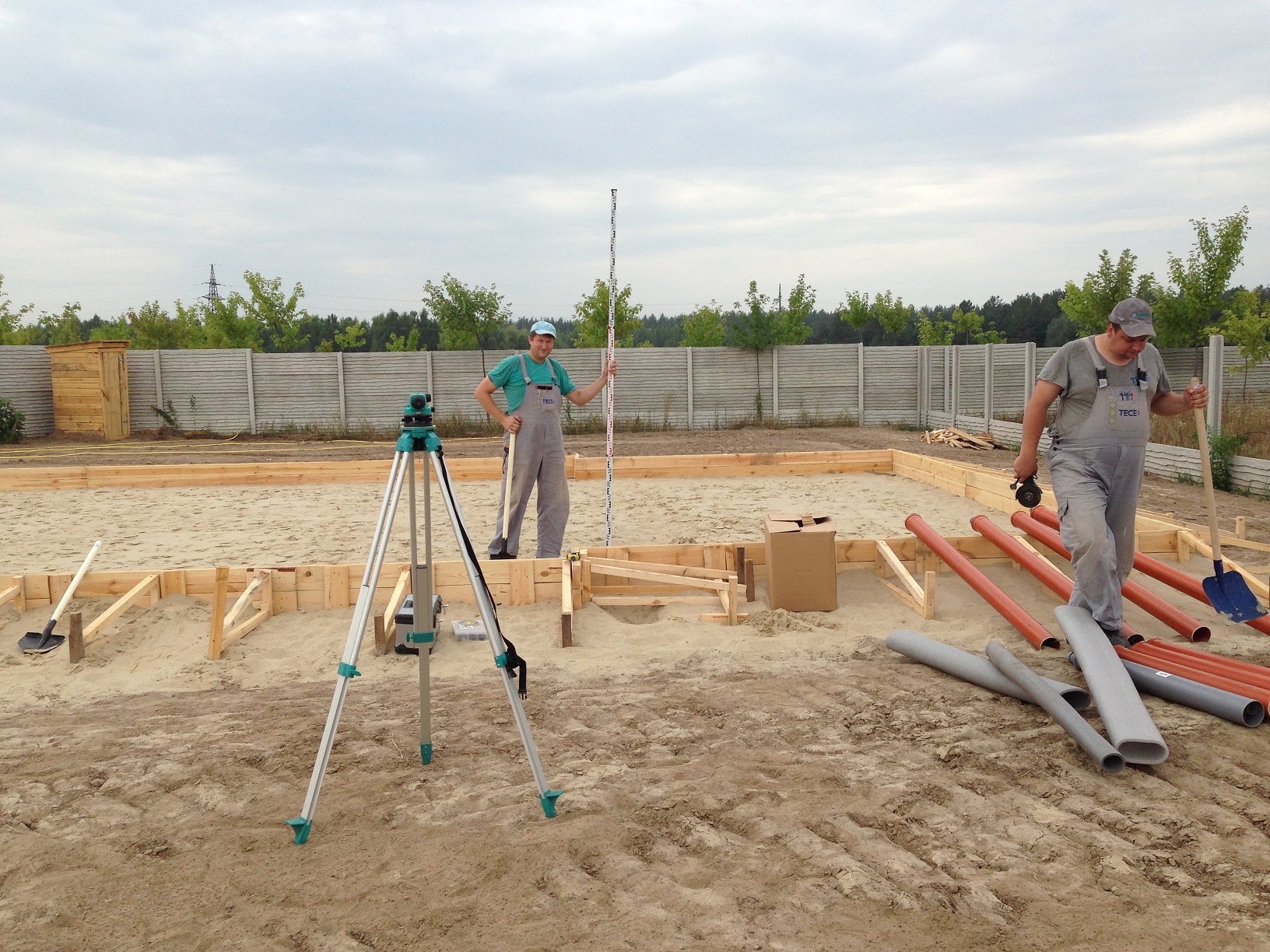

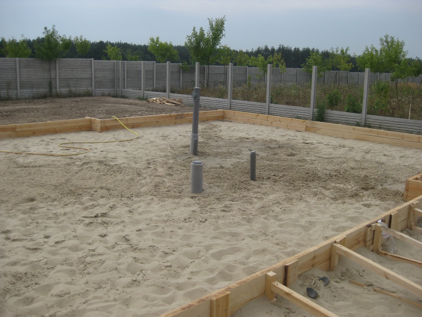

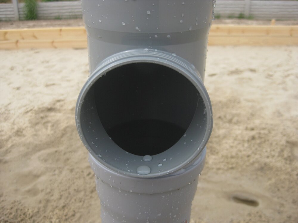

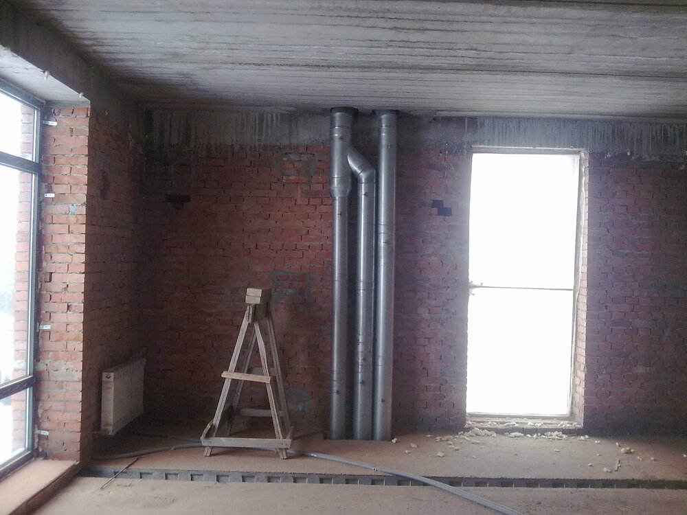

И я, и Сергей рекомендуем наружные сети делать после общестроительных работ.

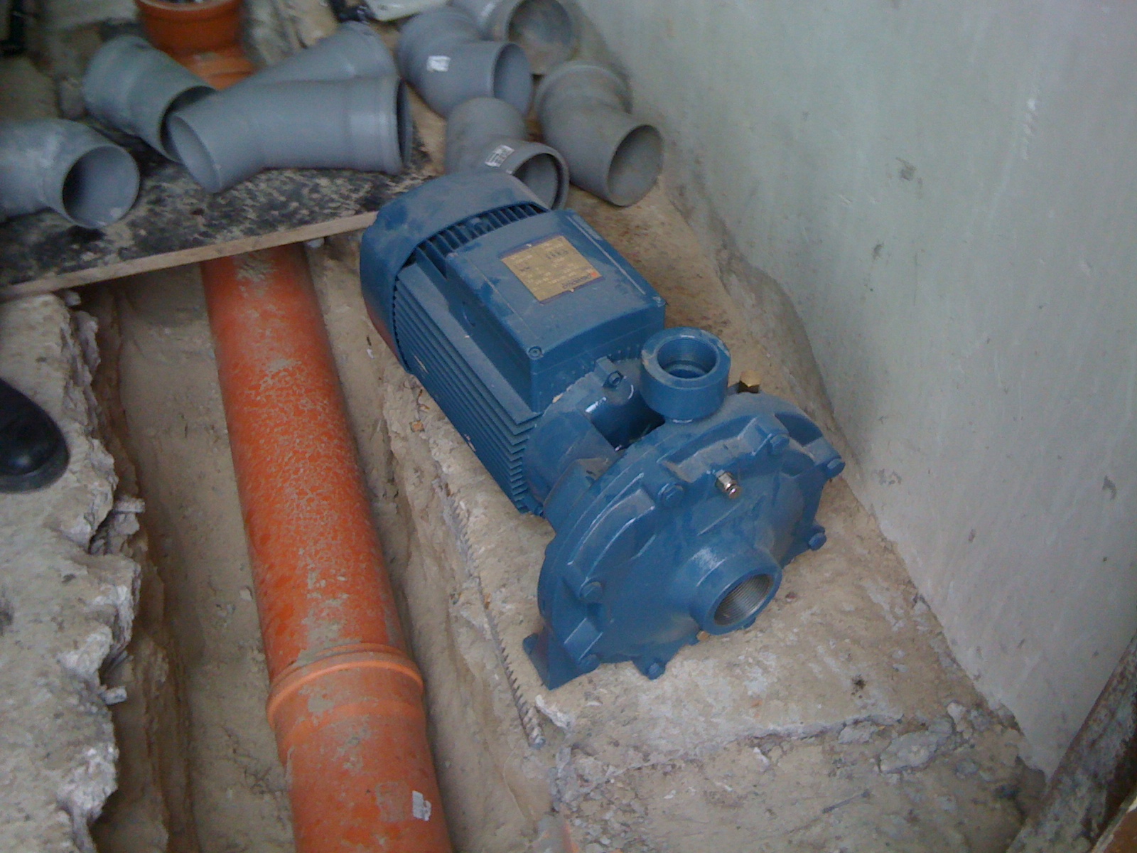

А на его фото - внутридомовая разводка, под плиту.
Непосредственно ЛОС лучше устанавливать после общестроительных работ, когда по участку уже не будет передвигаться тяжелая техника.
А на этапе строительства - сделать разводку в грунте внутридомовой канализации (внутри здания, под стяжкой пола) и вывести её за периметр здания, подключение к ЛОС сделать позже.....
А потом по вашим трубам поехал кран, плитовоз, бетоновоз, копка траншеи под чего нибудь да во вторую смену ? На большом объекте бардака хватает. Проект от этого все равно не спасает.

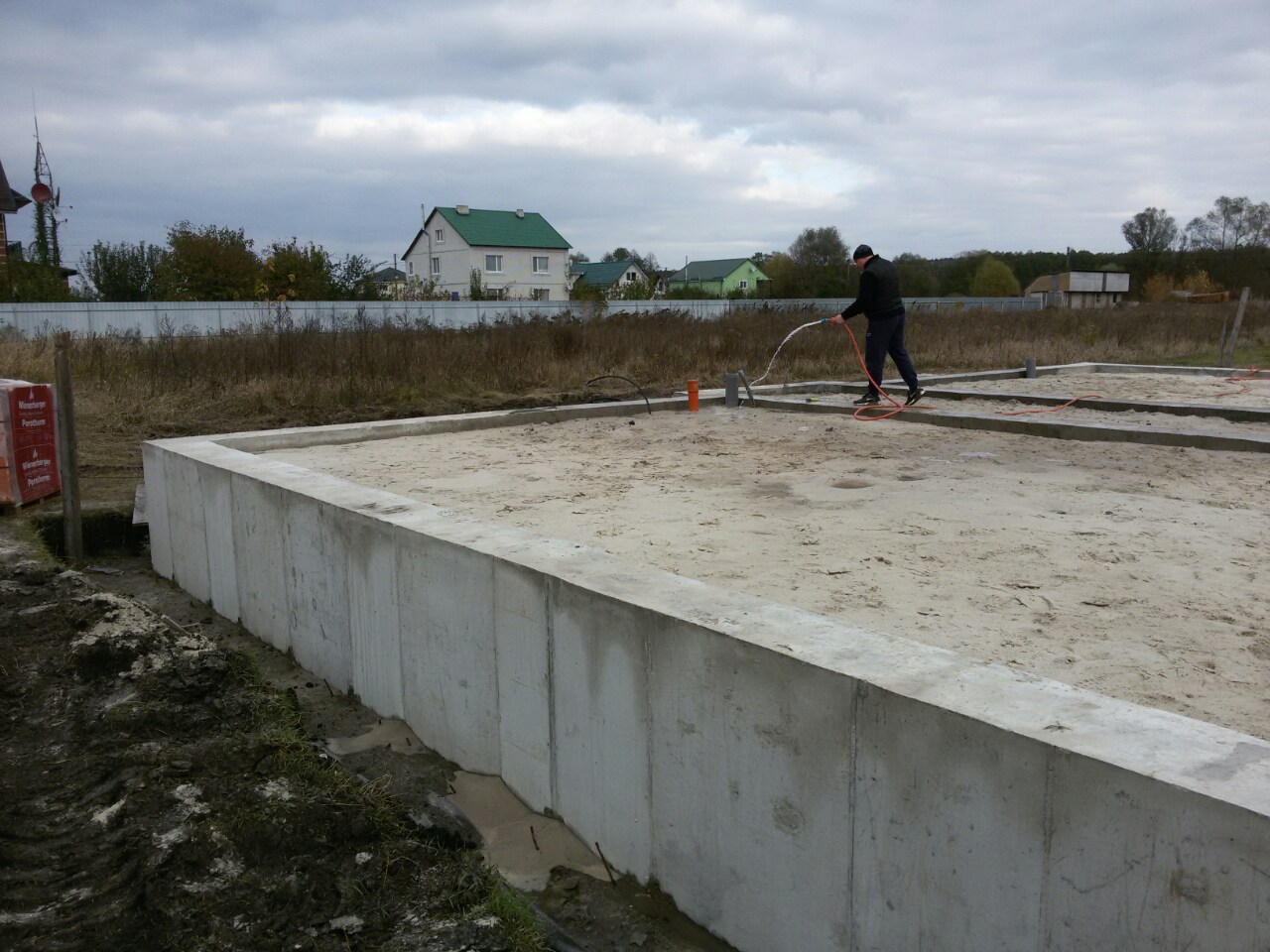

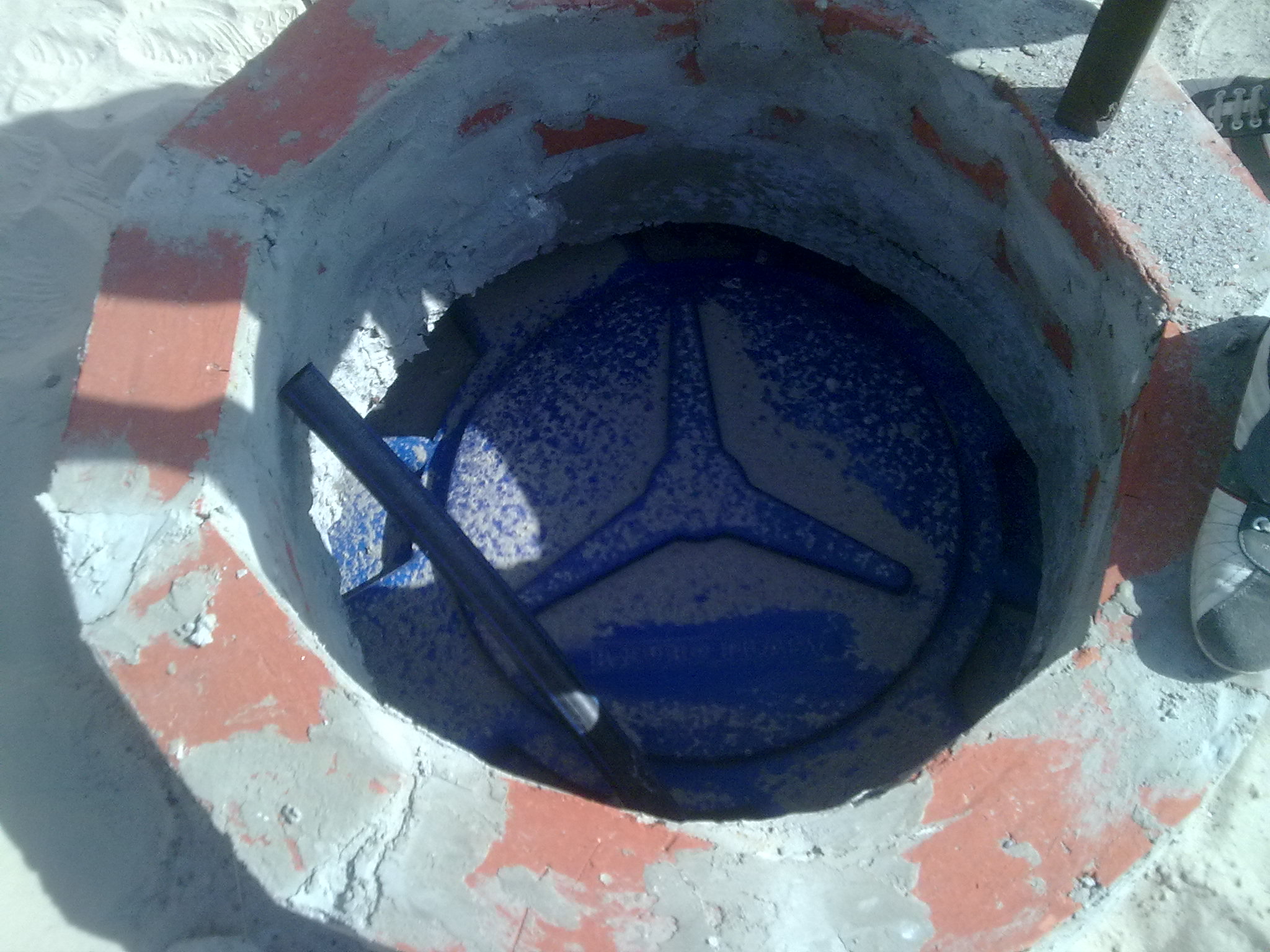

Не переживайте Вы так, там уже никто никуда не едет, все уже проехало. Если че-то будет ехать то я ложу не пластиковую, а чугунявую каналию. Или если смогу найти трубы ЧВ.
И еще, после укладки трубы один и нас остается проливать каналию, пока не начнет пробиваться трава.

Имел случай просадки грунта ( зимой) в результате проливки канальи. Чугунина на глубине 2.5 м хрясь. :(
Ну, тогда контрольный, сами напросились.
После всех манипуляций каналия наполняется водой и испытывается на предмет утечек.
Это тоже не ноу хау, а требование ДБН.
А про хрясь я говорил с точки зрения веры в чугунную трубу. Если в гильзе , то еще туда-сюда.

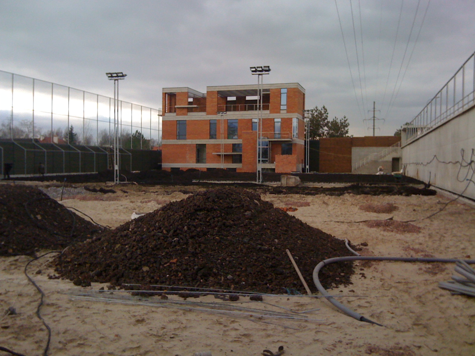

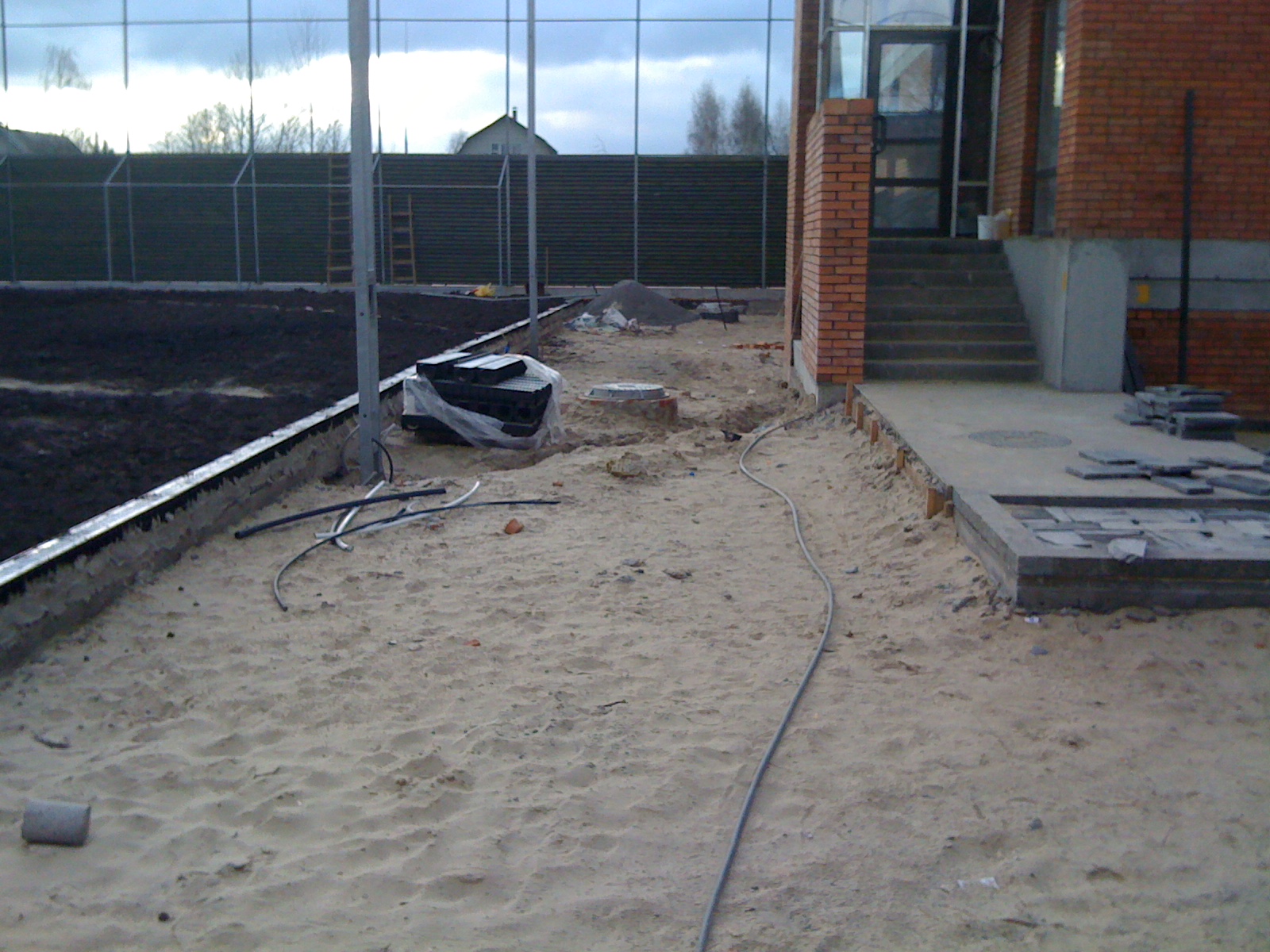

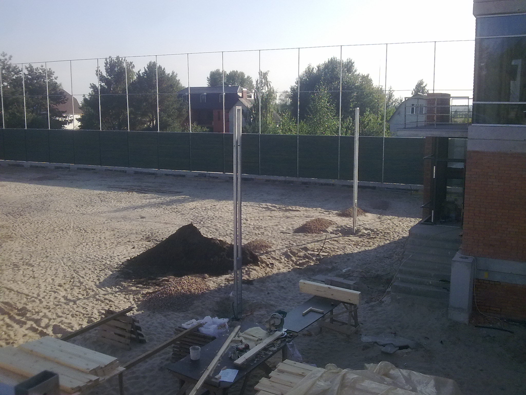

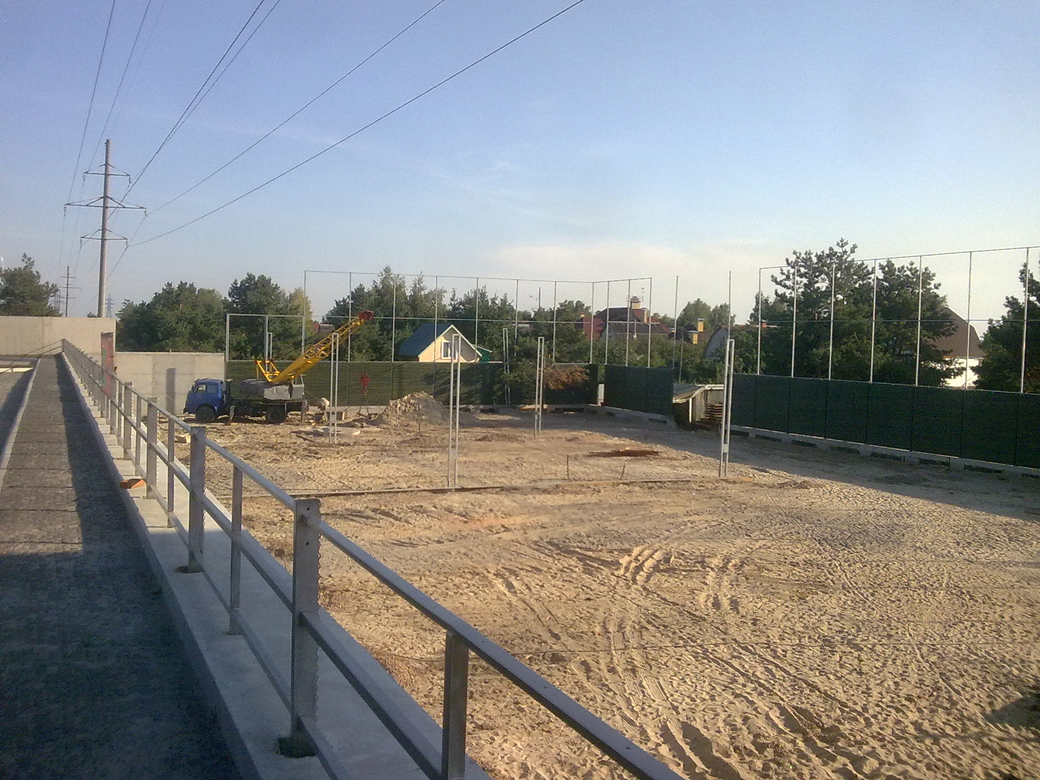

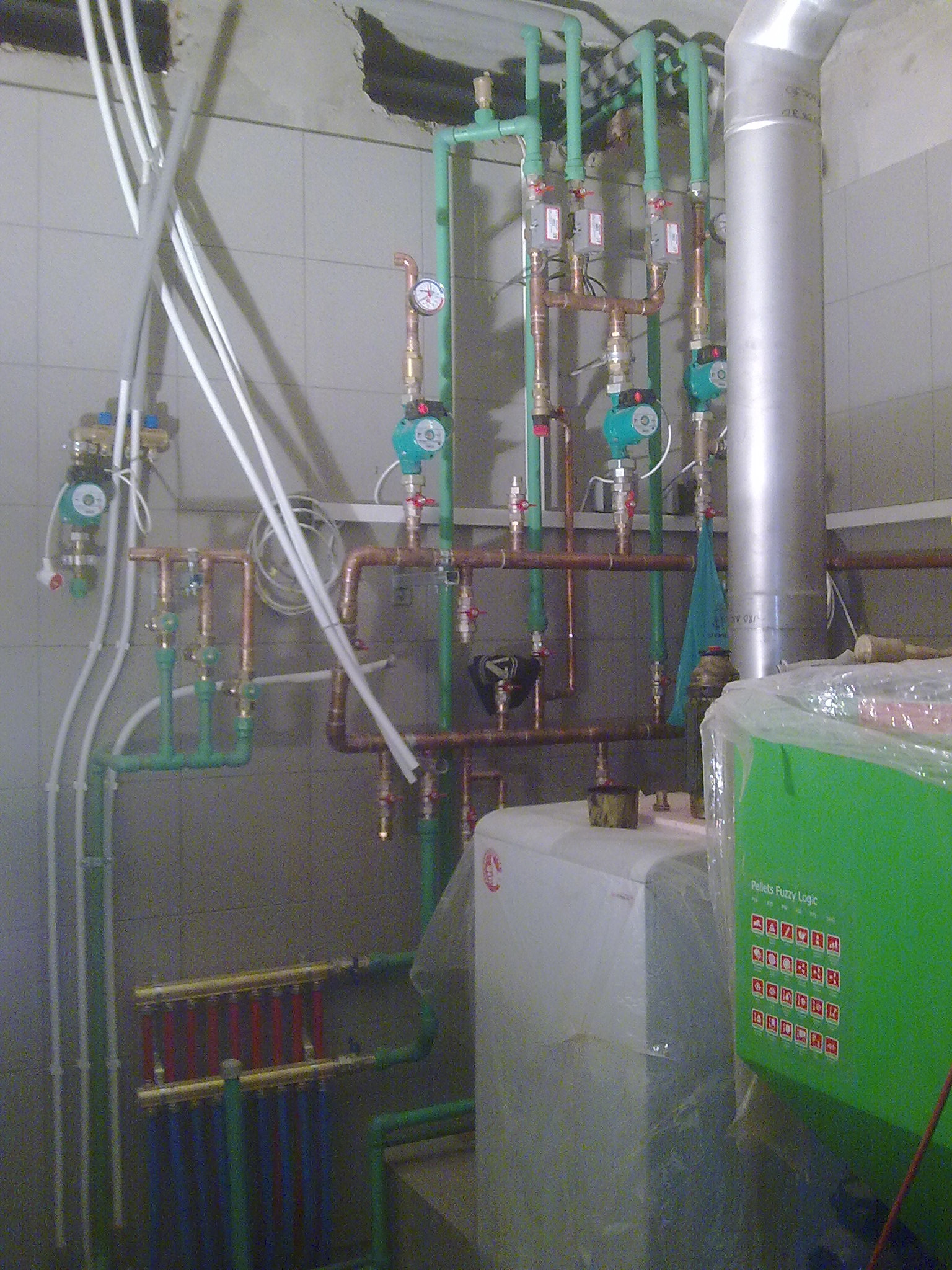

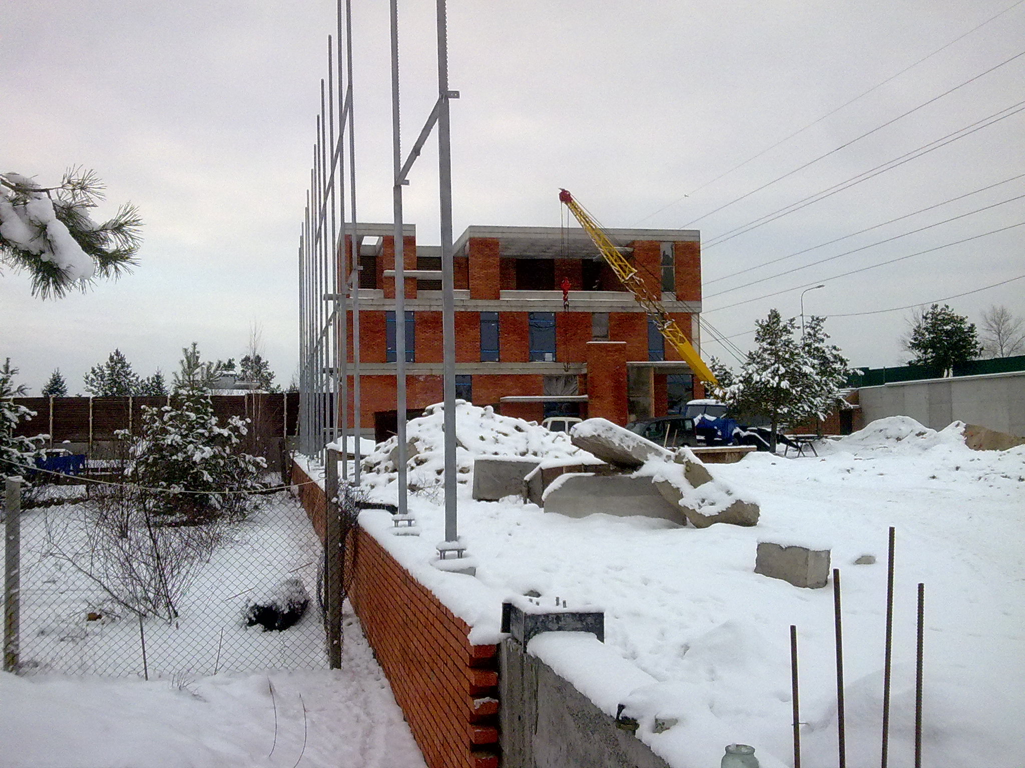

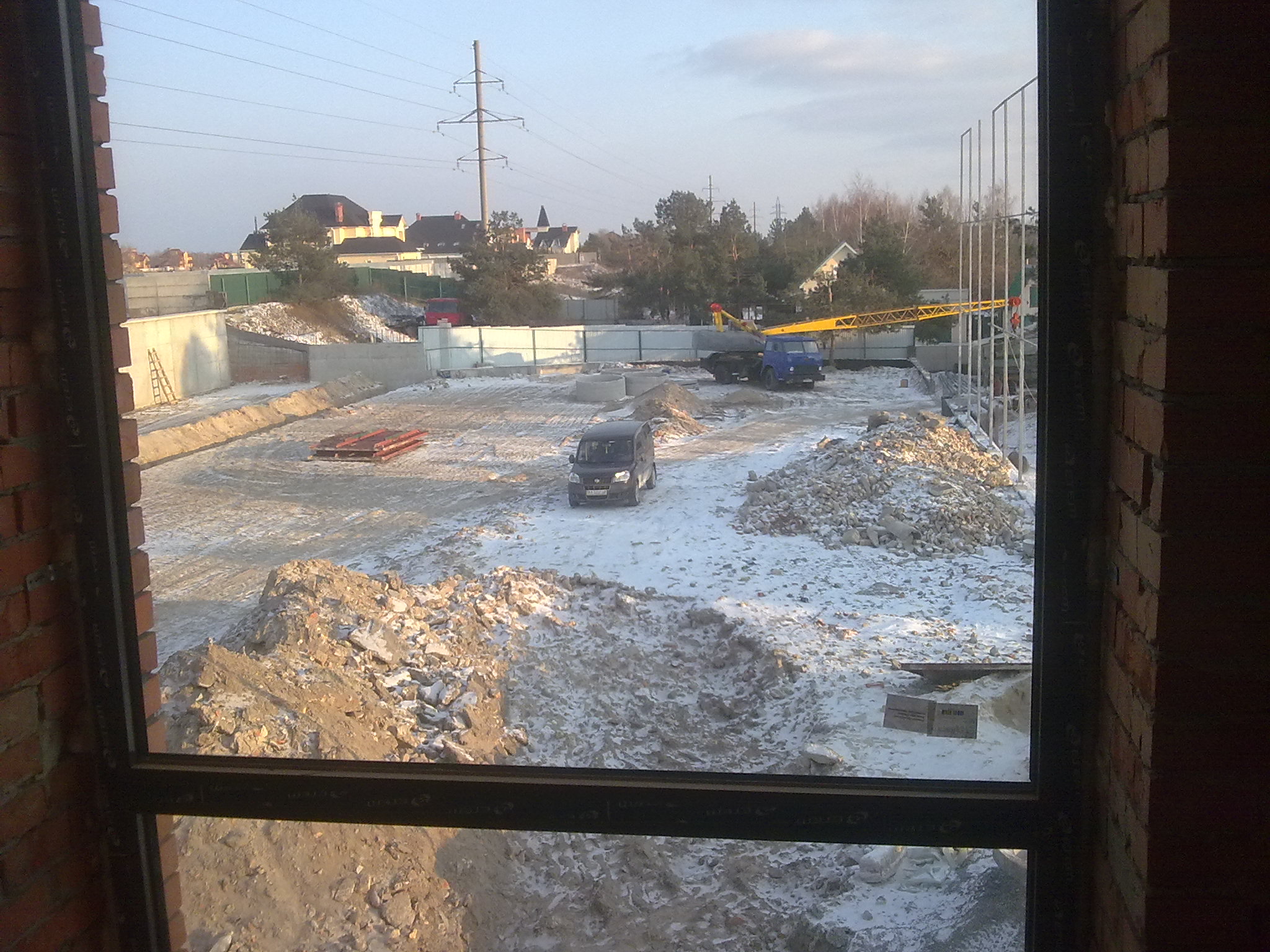

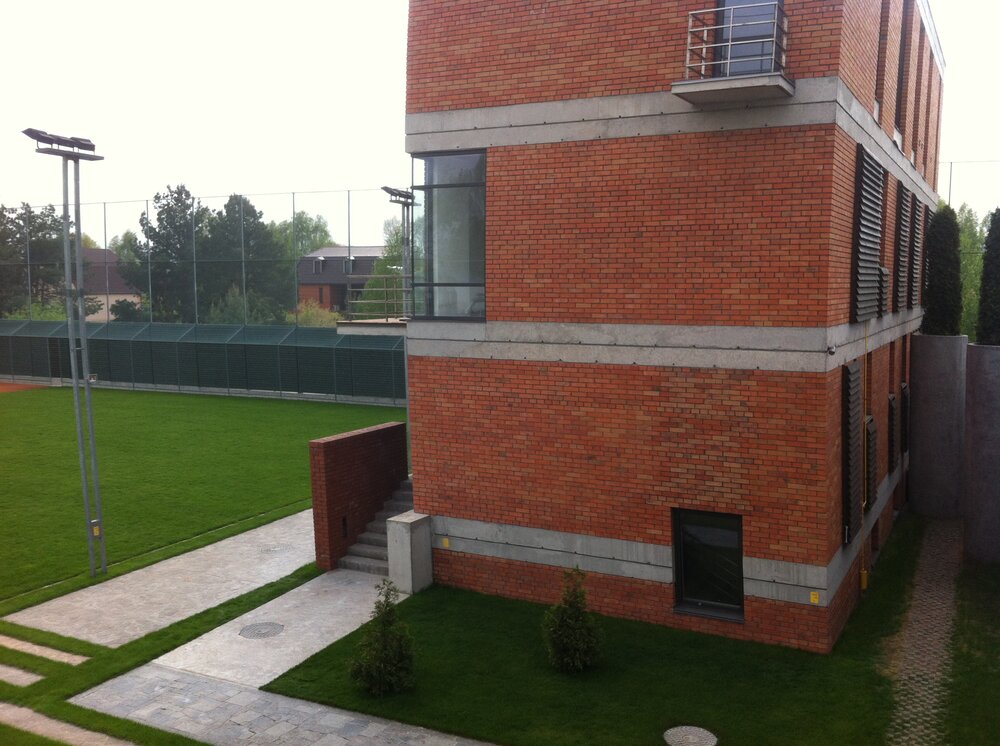

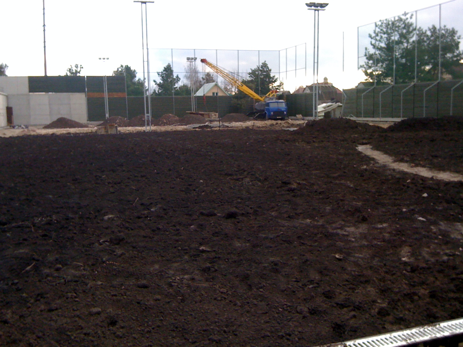

Итак, срантехники генподрядчики (конечно делали свою часть, но в тесном взаимодействии с другими коллегами):
интересно, сколько кВ идет по этой ЛЭП? И не нарушает ли строительство защитную зону?

интересно, сколько кВт идет по этой ЛЭП? И не нарушает ли строительство защитную зону?
По существу вопроса все нормально? Там дорожки, трава, колодцы?
Электрики уговорили ЛЭП не переносить, посмотрели, вроде не мешает и решили оставить. И это не шутка.
капец, нарушены строительные нормы в принципе, тут даже не о чем говорить - незаконное строительство и скорее всего по беспределу. Хочется под этой фотографией добавить подпись - "Україна це Європа?"
Реальная каша в этой ветке - сантехники, изображающие важных знатоков генерального подряда за строительством дома, но при этом не показывающие фото оконченного дома.
Вас удовлетворяют фото сантехников. Может че-то скажите?
Да согласен, косяк сантехников налицо.
Хотя объект введен в эксплуатацию официально. Это не жилое здание.
Так запрещено в данном месте строить и жилое, и общественное здание. Насчет производственного - тоже запрет.
В эксплуатацию вот это вот смогли ввести только за взятку, с грубым наплевательством на законы Украины. Я считаю, что если вы и имели к этому отношение, то не нужно этим бравировать. А то получается - одни хотят строить Европу, а другие и дальше сидят в азиатско-постсоветских понятиях, решаловах, и еще и других поучают вот этим вот - как жить.
