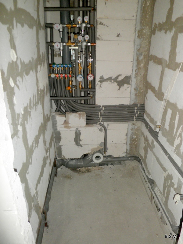

Вот сегодня сделал не очень качественную фотографию.
Сейчас размер ступеньки где-то 65х50см.
Наверное можно будет убрать сантиметров 10 пенобетона до стояка.
Ступенька все равно останется.
Оно того стоит?
Какие плюсы я получу?
Если убрать пенобетон, то какая будет звукоизоляция канализационной трубы?

Одно хорошо - вход в стояк находится на уровне плиты. Когда сделают стяжку, то вход получится вообще под уровнем пола.
Я так понимаю, что нужный уклон трубы сделать будет совсем не проблема?

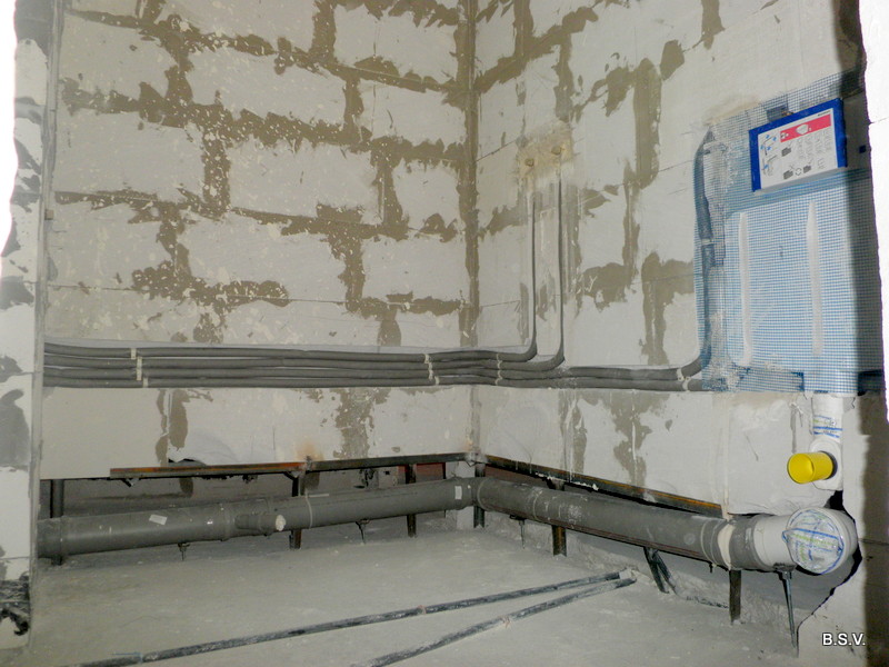

Ещё вариант. У нас на стояке мы опустили канализацию на 4-х этажах, договорившись с соседями по стояку. Так я себе поставил последовательно снизу вверх тройник 110х50х45* под трап и тройник 110х110х45* под унитаз. При этом уровень выхода 110 оказался вровень с уровнем плиты перекрытия.

Меняете крестовину на стояке, 110 смотрит в сторону нового расположения унитаза., затем кусок трубы и какой-то угол и еще кусок трубы. Г... будет аж улетать.
Если тот газобетон, который идет по той стене, что будущий унитаз, достаточных размеров, можно даже заштробиться.

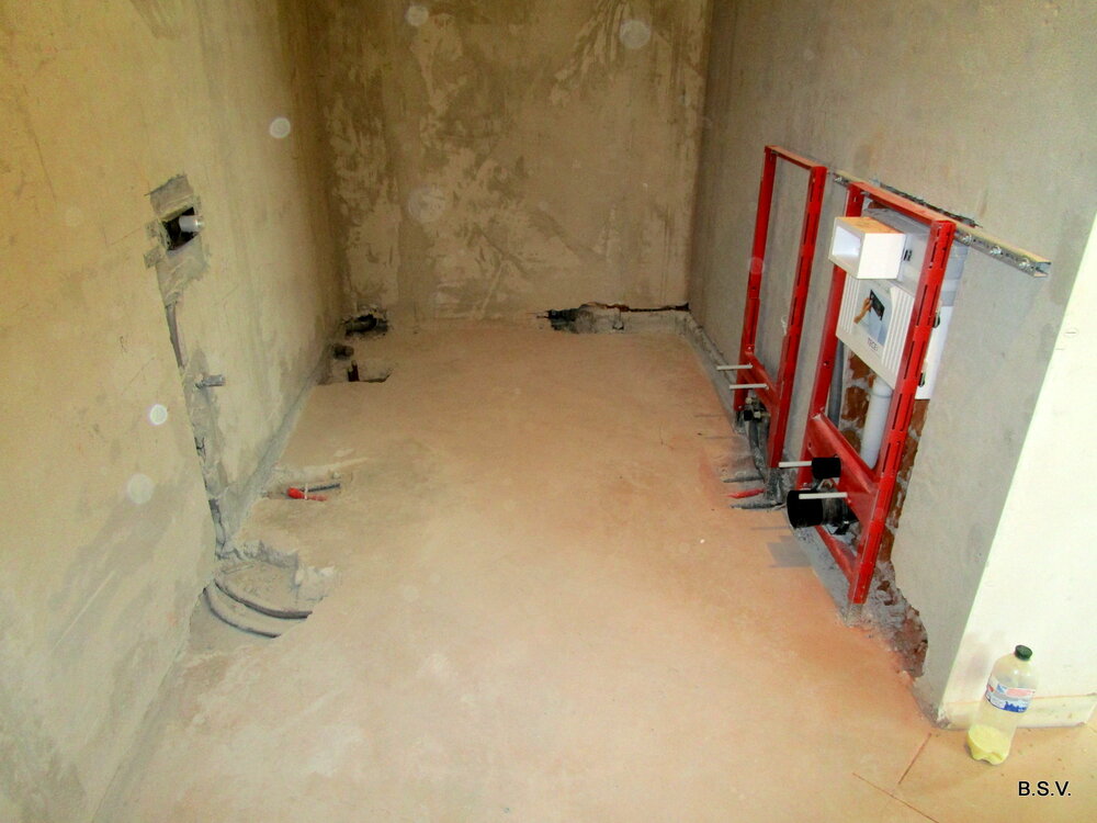

Также, можно под него просто сварить каркас, как на фото.
Стена которая 2880. Ее я предлагал заменить на из гипсокартона, если это не к соседям а внутриквартирных.
Оставляем первоначальный план, короб из пеноблоков которым зашит стояк оставляем, ведём 110 канализацию под ванной, далее заходим внутрь стены ( демонтируем существующую, выставляем каркас и инсталации, подводим канализацию).
При таком варианте, чистовая толщина стены ориентировочно 25см ( 25+25 профиль+ 110канализация+ 25+25 по два листа ГКЛ+ плитка)
Пока нет возможности нарисовать. Если идея не понятна, постараюсь позже визуализировать:rolleyes:
Как вариант, можно просто заштробить в стену инсталации и канализацию, но что целесообразней, штробить+укреплять существующую+возможно наращивать или сделать из ГКЛ надо считать
