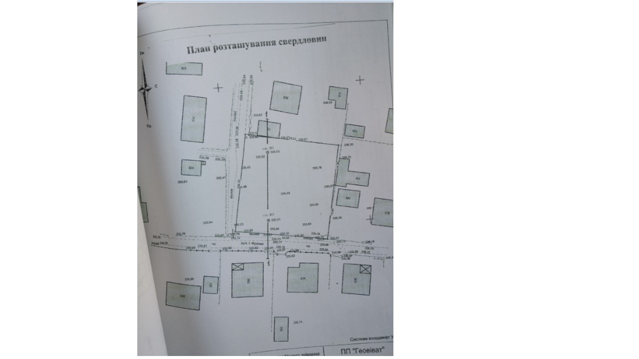

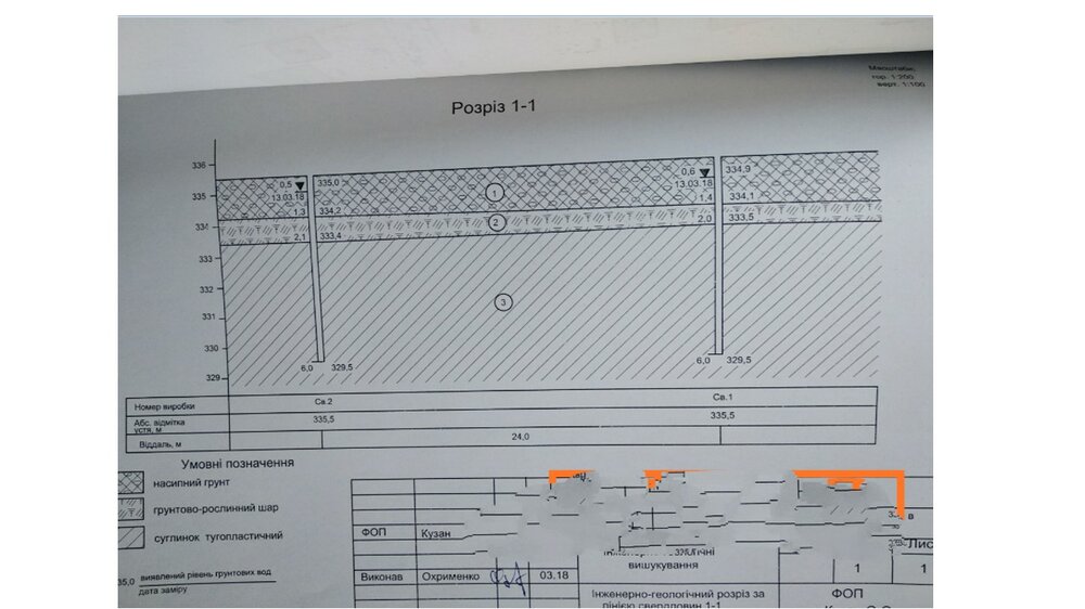

Ленточный или ФБС фундамент при высоком УГВ
alure
Приведите весь отчёт по геологии, с приложениями
Думаю, вариантов с фундаментом мало - лента глубиной под 2 метра. Возможность ее выполнения определяется возможностью временно отвести воду на глубину более 2 метров
А если серьйозно, может и у вас будет какое то мнение на счет этого?

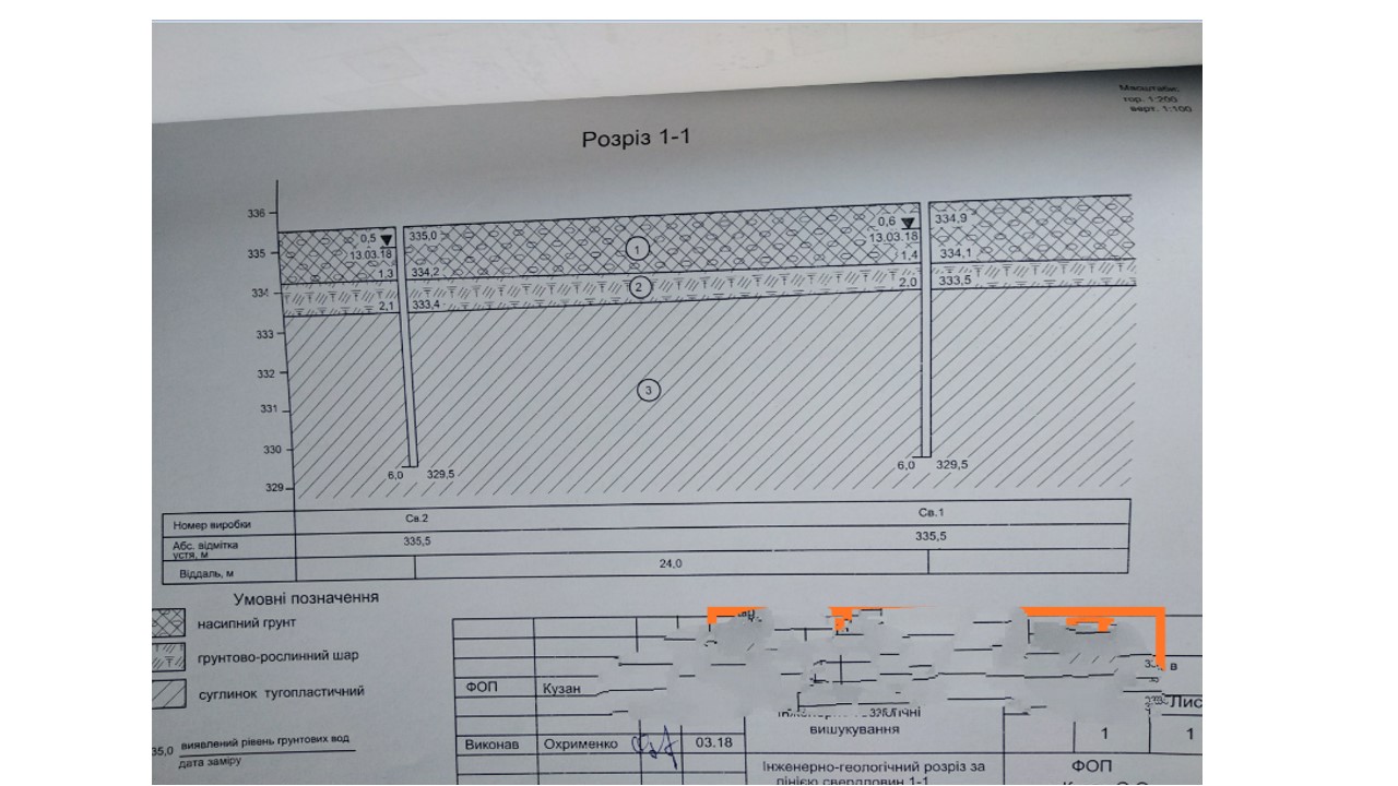

Весь можно и не показывать (тем более, с такими "высновками"), а вот сам геологический разрез по скважинам и табличка с характеристиками грунтов не помешали бы...
При таких гео условиях я рекомендую:
Разделить дом на две части, длинной 10 и 11 метров например.
Строить каждый из них на отдельном фундаменте с раздельной конструкцией и по стенам и по поясам и крыше, но вплотную друг к другу с демпфером +/-50мм.
Фундамент -поверхностные незаглблённые, на дополнительной насыпи (это чтобы не жить в болоте весной), французский дренаж вывести в ров.
Максимально облегчить конструкцию.
Желательно уйти от плоской кровли на скатную.
выкладываю по геологии данные и топосьемку
насколько понимаю от встречи с геологом стоять должен дом и в 2-3 этажа,
только вот надо его поставить на правильной грунт, перед этим отвести воду дабы технологически правильно возвести фундамент без нарушений или ждать лета...
также планировал поднять участок песком с глиной на уровень выше соседов
От я хренею от геологов. Они уже дают заключения о этажности и типах фундамента!
Его задача - выдать слои и характеристики грунтов, а воно лезет в конструкцию и этажность! Конструктора, блин!
Это было его мнение (сказал обращайтесь к конструкторам лучше),
так как говорит что такой тип грунта во всем поселке.
А кстати, вспомнил вода "не агрессивная", что указано в отчете также.

и все же, вопрос, какой фундамент лучше выбрать для строительства дома на данном участке?
Вопрос, конешно, не простой, но ежели бы у меня не было особого выбора, я поступил бы следующим образом :
1.отрываем траншеи шириной 1м и глубиной 0.5м по периметру и под всеми внутренними несущими стенами
2.засыпаем в них 10см речного песка и сверху 10см щебня фракции 20-40,трамбуем все это дело
3.вяжем арматурный пространственный каркас подоошвы из 8-10-ти арматурин д=12-14мм, устанавливаем необходимые гильзы и заливаем оставшиеся 30см (до поверхности грунта) бетоном не ниже В25
4.монтируем 1 ряд ФБС-4,одновременно прокладываем все канализационные (110), водопроводные трубы и гильзы под электрокабель
5.выполняем подсыпку любым песчаным грунтом как внутри так и снаружи дома до верха блоков(60см,естественно, с проливкой водой и послойным уплотнением)
6.с наружнего бока ФБС по периметру устанавливаем опалубку высотой на 30см выше блоков
7.вяжем арматурный пространственный каркас пояса из 6-ти арматурин д=12мм и монтируем его на блоках
8.нарезаем из ЭППС 2см полосы шириной 15см и устанавливаем их вдоль внутренних каркасов(естественно, оставляя пару см на защитный слой)
9.выполняем подсыпку щебнем толщиной 15см , трамбуем, и поверх щебня желательно уложить фундаментную пленку
10.вяжем арматурную сетку плиты из арматуры д=10-12мм с шагом 150-200мм, соединяя ее при этом с арматурой пояса, приподнимаем ее на 6-7см над щебнем
11.заливаем одновременно пояс и 15см плиты бетоном не ниже В25

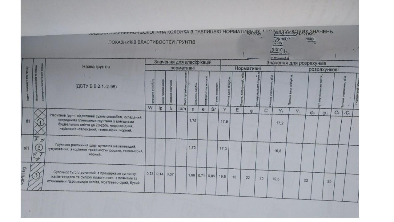

Вы себе отдаете отчет, что такое 25% строительного мусора в слое насыпного грунта? За всю оставшуюся жизнь не избавиться, вот сколько будете жить, столько будет вылазить всякая бяка, куски бетона, кирпича, щебень....:(

Если делать по нормативам (а по другому стоит у нас запрещено :) - опираться действительно можно только на слой 3. Первый слой свеженасыпной, неравномерный , неуплотненный - неравномерные осадки на нем обеспечены. Мне бросилось в глаза, что в слое 2 остатки травянистых растений - и это на глубине 1.5 метра. Если бы отсыпано было давно - то мне кажется, уже все перегнило бы. У меня впечатление, что отсыпали специально на продажу.
Я бы думал только о том, как выполнить фундамент глубиной 2 метра. Возможно, замораживать зимой и постепенно откапывать, и успеть залить бетон до оттепели.
