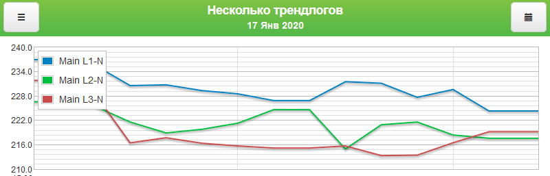

-картинка с мультиметра входной линии сегодня

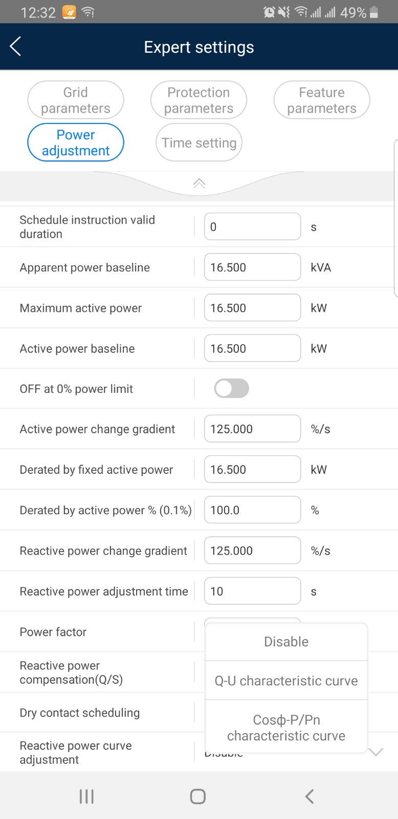

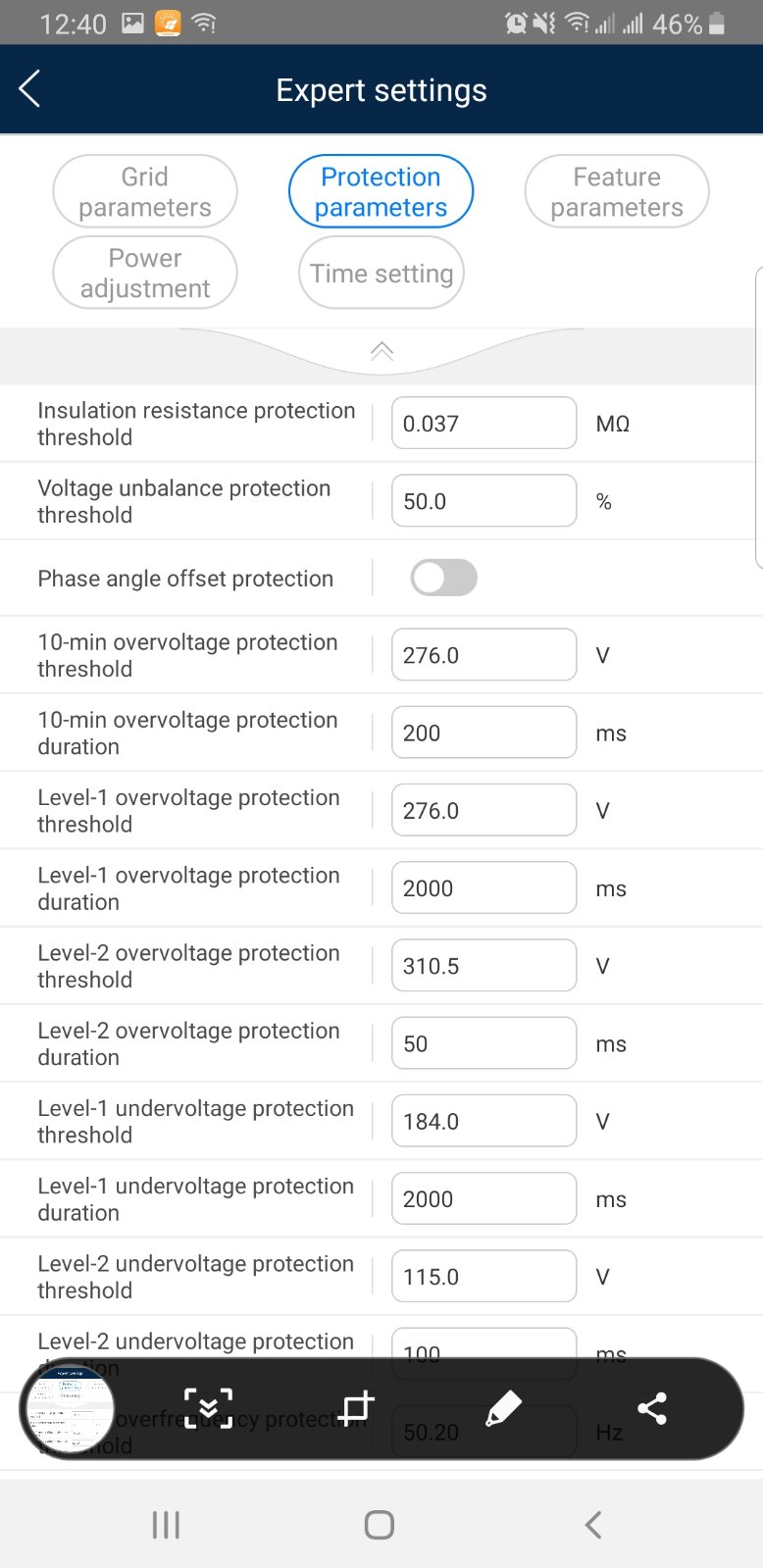

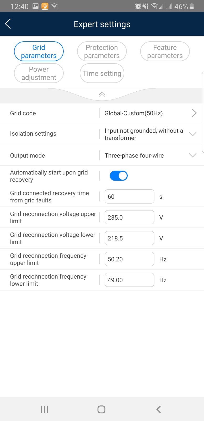

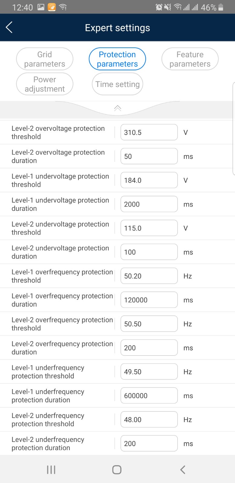

а иначе не найдете.
В инверторе руками занизьте напругу верха до 250В и наблюдайте за сетью
а иначе не найдете.

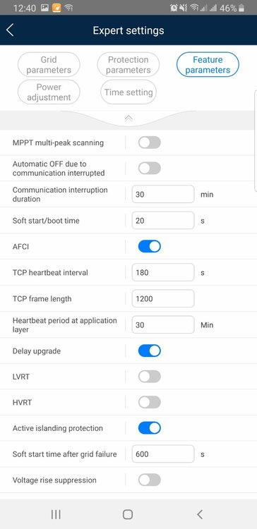

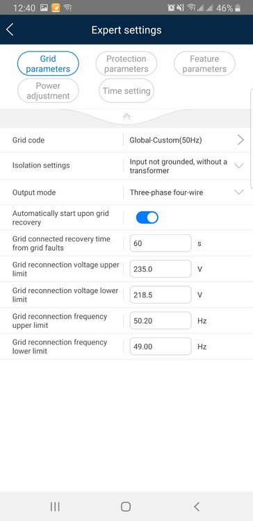

вот текущие параметры инвертора
sun2000_1.thumb.jpg.63f5e6ab5e244590c39f64327fd08a2d.jpgsun2000_2.thumb.jpg.70462d957f13e3f7e7c360a139e29fde.jpgsun2000_3.thumb.jpg.053bbf86aa66c69ef19804a253448dd9.jpgsun2000_4.thumb.jpg.7b54a530f7b41347405f1023be1d501c.jpgsun2000_5.thumb.jpg.89157b450dd27250f248a559190b8e90.jpg

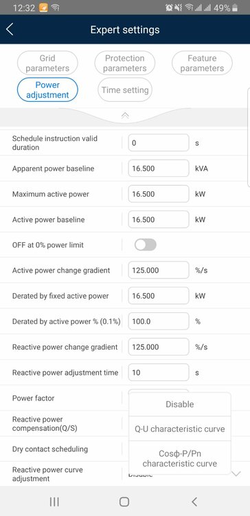

[ATTACH]681198[/ATTACH][ATTACH]681199[/ATTACH][ATTACH]681200[/ATTACH][ATTACH]681201[/ATTACH][ATTACH]681202[/ATTACH]
Внесли правки в параметры защиты в инверторе.
Прошел пуск без жалоб со стороны соседей, сегодня выработка не большая поглядим в солнечный день что будет.
Раньше факт включения инвертора при выработке в 300 ват вызывал жалобы и обращение к электрику.
