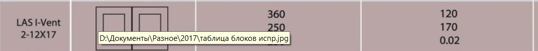

shneider_vova Опубліковано: 31 березня 2018 Поділитись Опубліковано: 31 березня 2018 Планирую в одной вентиляционной шахте вывести вентканалы и фановую трубу. Шахта будет состоять из 2 таких блоков, стоящих рядом. Прочитал все, что можно - единого решения не увидел. Покритикуйте, и посоветуйте: 1) делаю грибок, вентканалы под грибок, а фановую прорезаю выше грибка - правильно? 2) чем вывести наружу фановую? Я буду поднимать ее пластиковой 110 трубой, но наружу пластик, как я понимаю - нельзя, потому что ультрафиолет убьет ее? Может, завернуть в утеплитель какой-то солнцестойкий? Или в конце вставить кусок нержавеющей трубы? Но как тогда закрепить? Посилання на коментар Поділитися на інших сайтах More sharing options...
Скромный прораб Опубліковано: 1 квітня 2018 Поділитись Опубліковано: 1 квітня 2018 Планирую в одной вентиляционной шахте вывести вентканалы и фановую трубу. Шахта будет состоять из 2 таких блоков, стоящих рядом. [ATTACH]610564[/ATTACH] Прочитал все, что можно - единого решения не увидел. Покритикуйте, и посоветуйте: 1) делаю грибок, вентканалы под грибок, а фановую прорезаю выше грибка - правильно? 2) чем вывести наружу фановую? Я буду поднимать ее пластиковой 110 трубой, но наружу пластик, как я понимаю - нельзя, потому что ультрафиолет убьет ее? Может, завернуть в утеплитель какой-то солнцестойкий? Или в конце вставить кусок нержавеющей трубы? Но как тогда закрепить? Себе фановую вывел на метр над перекрытием этажа, поставил вакуумный (обратный, воздушный...) клапан, так на чердаке и торчит. Срывов затвора нет, запахов тоже, вообщем никак о себе не напоминает и не напрягает. На правильность не претендую, поэтому тоже послушаю, интересно. 1 Посилання на коментар Поділитися на інших сайтах More sharing options...
shneider_vova Опубліковано: 1 квітня 2018 Автор Поділитись Опубліковано: 1 квітня 2018 (змінено) Себе фановую вывел на метр над перекрытием этажа, поставил вакуумный (обратный, воздушный...) клапан, так на чердаке и торчит. Срывов затвора нет, запахов тоже, вообщем никак о себе не напоминает и не напрягает. На правильность не претендую, поэтому тоже послушаю, интересно. В таком варианте фановая выполняет (ИМХО) функцию недопущения срыва гидрозатвора, а вот вентиляции септика нет. А его надо вентилировать. Целый день читаю форум и инет в этом направлении - кто говорит, что фановая должна быть выше вентиляционных, кто - ниже. Большинство выводит просто отдельно через проходку от Vilpe. Но ведь их раньше не было - лет 15 назад - а фановые были. Мне было бы очень удобно вывести фановую в общей шахте - не надо городить отдельно проходку - у меня нетиповое покрытие (профлист с высокой гофрой), там все не очень хорошо делается в плане проходок Что еще могу добавить: ДБН В.2.5-64:2012 Водопровод и внутренняя канализация, пункт 19.17 - вытяжная часть канализационной системы должны выводиться выше обреза сборной вентиляционной шахты на 0.1 метра. Добавлено через 1 час 28 минут Ещё идея - последний кусочек - от верха шахты - выполнить из водосточной трубы - там специальный пластик, стойкий к ультрафиолету. У профиля и брызы вроде есть 110 диаметр, только непонятно, это внешний или внутренний диаметр. Змінено 1 квітня 2018 користувачем shneider_vova Посилання на коментар Поділитися на інших сайтах More sharing options...

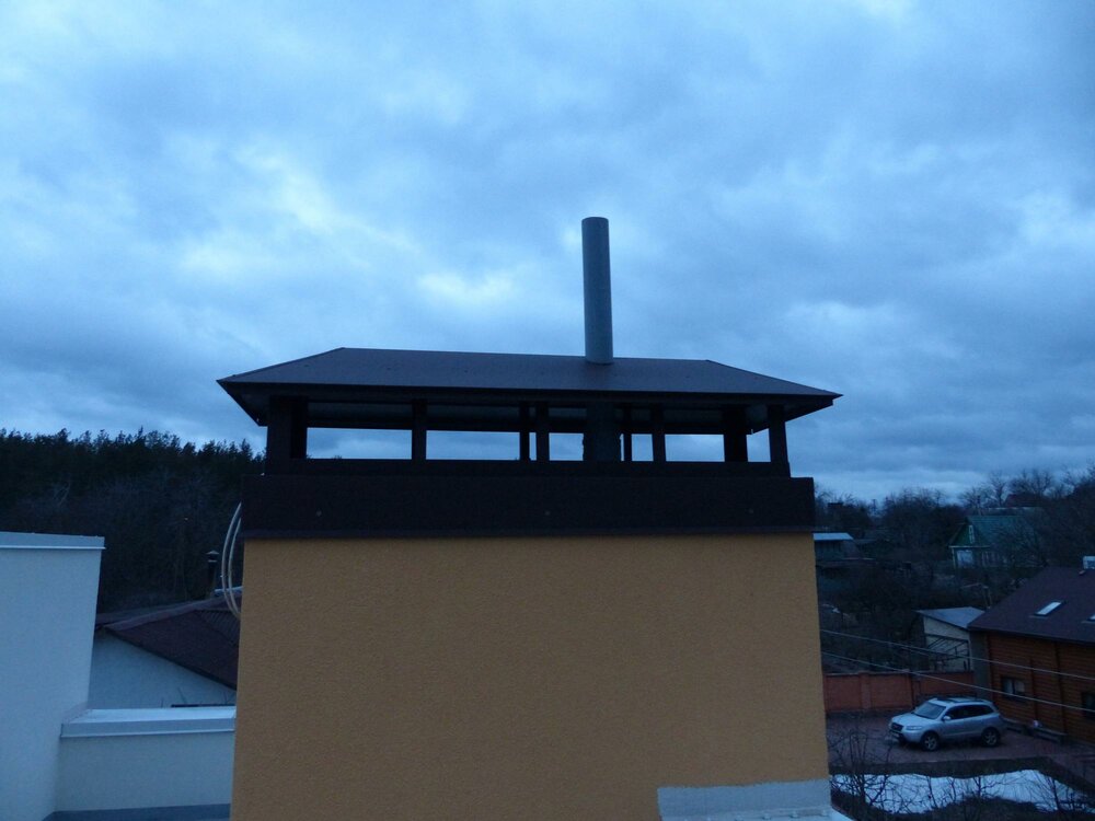

Zak Опубліковано: 1 квітня 2018 Поділитись Опубліковано: 1 квітня 2018 Прочитал все, что можно - единого решения не увидел. Покритикуйте, и посоветуйте: 1) делаю грибок, вентканалы под грибок, а фановую прорезаю выше грибка - правильно? 2) чем вывести наружу фановую? Я буду поднимать ее пластиковой 110 трубой, но наружу пластик, как я понимаю - нельзя, потому что ультрафиолет убьет ее? Может, завернуть в утеплитель какой-то солнцестойкий? Или в конце вставить кусок нержавеющей трубы? Но как тогда закрепить? 1) Да, правильно. У меня тоже так сделано. 2) Даже не задумывался над этим, надо будет проверить как там поживает труба (серая внутренняя). Выведите наружной ПВХ (оранжевая), эти должны быть стойкими к УФ. 1 Посилання на коментар Поділитися на інших сайтах More sharing options...
shneider_vova Опубліковано: 1 квітня 2018 Автор Поділитись Опубліковано: 1 квітня 2018 1) Да, правильно. У меня тоже так сделано. 2) Даже не задумывался над этим, надо будет проверить как там поживает труба (серая внутренняя). Выведите наружной ПВХ (оранжевая), эти должны быть стойкими к УФ. Посмотрите, пожалуйста, очень интересно. Как давно у вас реализовано данное решение и какая разница в отметках между верхом вентканала и фановой? Как герметизировался проход фановой через грибок? По оранжевой тоже нет данных по стойкости к ультрафиолету Посилання на коментар Поділитися на інших сайтах More sharing options...

Zak Опубліковано: 2 квітня 2018 Поділитись Опубліковано: 2 квітня 2018 Посмотрите, пожалуйста, очень интересно. Как давно у вас реализовано данное решение и какая разница в отметках между верхом вентканала и фановой? Как герметизировался проход фановой через грибок? По оранжевой тоже нет данных по стойкости к ультрафиолету Посмотрел. Каких-либо изменений не вижу, на ощупь труба такая-же гладкая и упругая как и новая. Труба торчит с 15-года, козырек поставлен в прошлом году. До установки козырька труба была утеплена -- утеплитель за это время выгорел в труху. Герметизация прохода выполнена геметиком Soudal Aquafix. Разница в отметках -- 70-80 см. 3 Посилання на коментар Поділитися на інших сайтах More sharing options...

shneider_vova Опубліковано: 2 квітня 2018 Автор Поділитись Опубліковано: 2 квітня 2018 Посмотрел. Каких-либо изменений не вижу, на ощупь труба такая-же гладкая и упругая как и новая. Труба торчит с 15-года, козырек поставлен в прошлом году. До установки козырька труба была утеплена -- утеплитель за это время выгорел в труху. Герметизация прохода выполнена геметиком Soudal Aquafix. Разница в отметках -- 70-80 см. То, что неутепленная труба торчит так высоко - не создаёт проблем с обмерзанием? Посилання на коментар Поділитися на інших сайтах More sharing options...
Zak Опубліковано: 3 квітня 2018 Поділитись Опубліковано: 3 квітня 2018 То, что неутепленная труба торчит так высоко - не создаёт проблем с обмерзанием? Она неутепленная торчит только год -- проблем не было. Посилання на коментар Поділитися на інших сайтах More sharing options...
