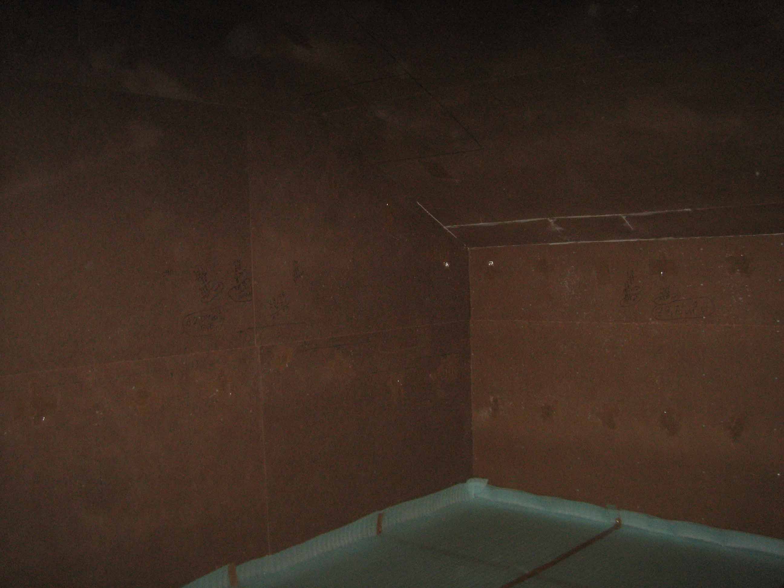

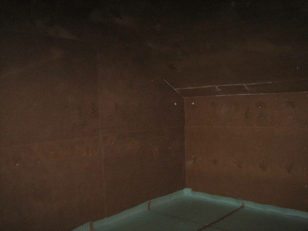

Целлюлоза - это вата, которая задувалась в ячейки деревянного каркаса между двумя плитами Изоплата (мягкие древесноволокнистые плиты), которые есть основа внешней и внутренней стены.
Так вот, стена у меня по сути деревянная, а утеплитель из целлюлозы (подробленная макулатура в виде ваты с добавлением антиперенов (утеплитель не горит совсем) и борной кислоты (её не любят мыши, т.к. она очень сильно сушит слизисые, и она защищает деревянный каркас как антисептик).

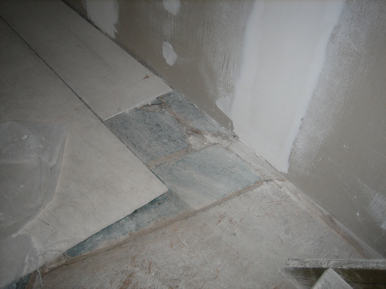

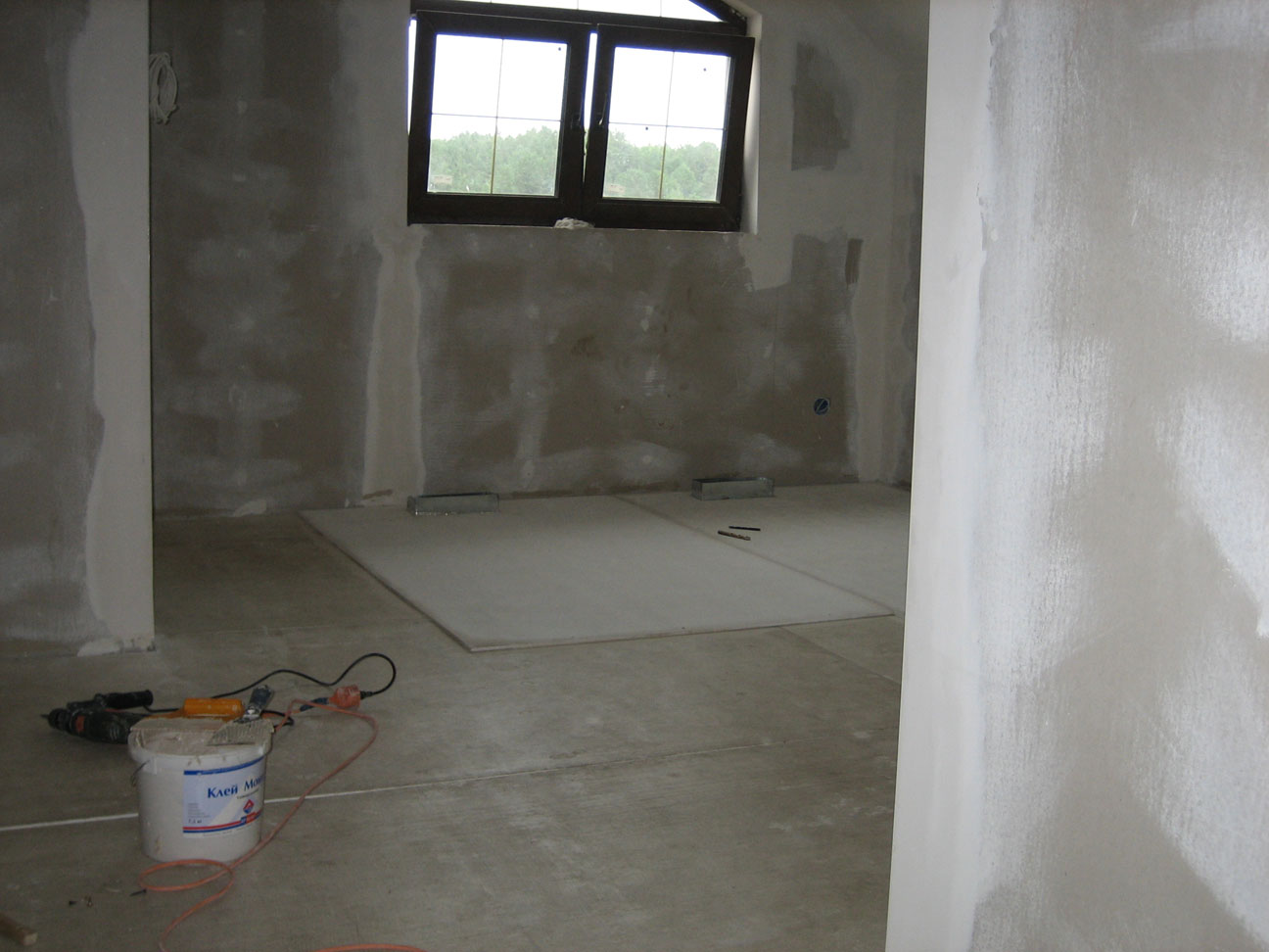

На втором этаже (перекрытие деревянное, звукоизоляция - целлюлоза, черновой пол - ОСП 18 мм) делаем сухую плавующую стяжку из двух листов магнезитки (10 мм) внахлест. Первый слой магнезитки уложили на подложку еще в ноябре. За эти полгода она из белой стала темно-серой. Некоторые листы в процессе безжалостной эксплуатации были повреждены. Сейчас листы поднимали, чистили, выметали мусор, укладывали назад, грунтовали, накладывали клей и приклеивали второй лист магнезитки, потом скрепляли два листа саморезами так, чтобы саморезы не касались чернового пола. По краю стены оставляли зазор по 1 см.
В комнате над гаражом (в гараже зимой будет поддерживаться температура +5) перед магнезитовыми плитами уложили еще куски Изоплата толщиной 25 мм., в щели засыпали целлюлозу. Кусков Изоплата осталось столько, что никак не могу придумать, что еще где утеплить или звукоизолировать :)

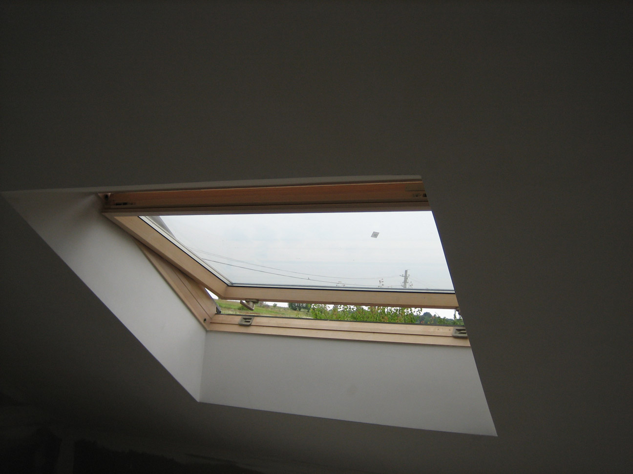

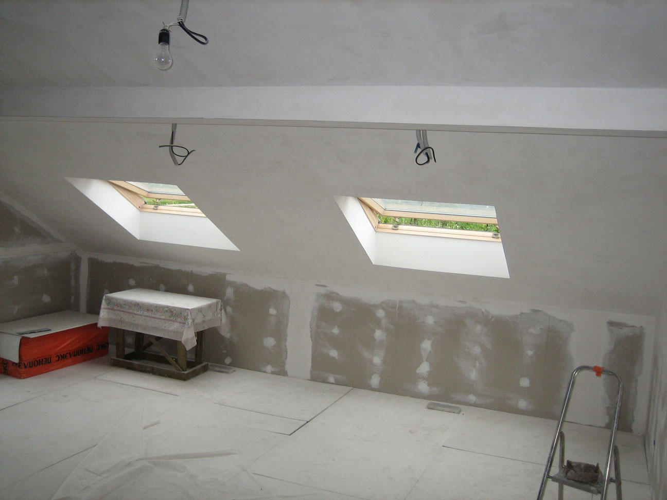

Сделали откосы в мансардных окнах. Пирог моей крыши получился очень "жирным" - из нутри наружу: гипсокартон, профиль под гипс, Изоплат 25 мм, стропила 145 мм, еще Изоплат 25 мм, рейка, контррейка, ОСП 10 мм, подкладочный ковер и битумка. Но такое наполнение сделало мой второй этаж очень теплым зимой и прохладным летом (рейка и контррейка дали объем для воздушного вентелирования, только их надо набивать правильно).
