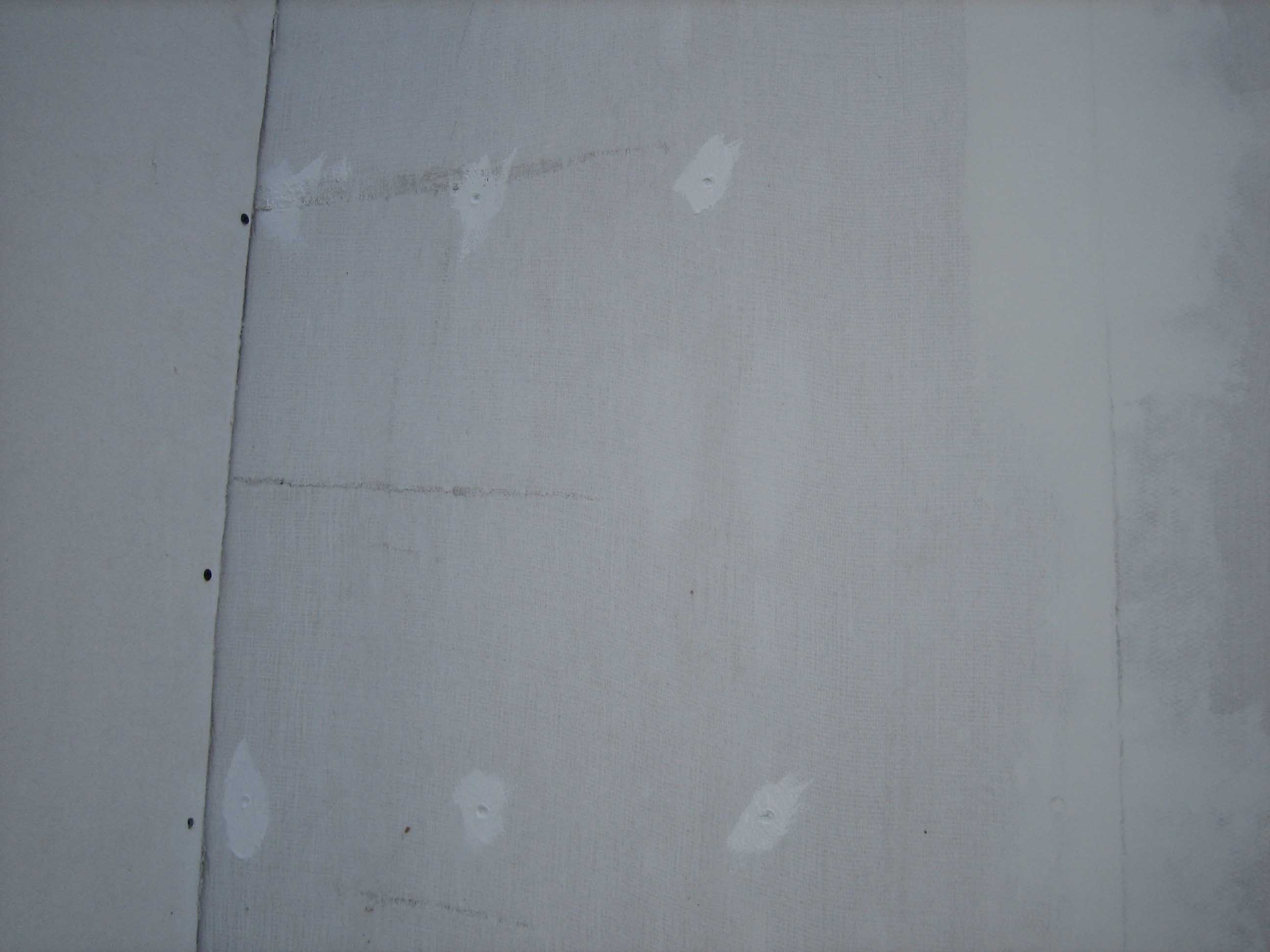

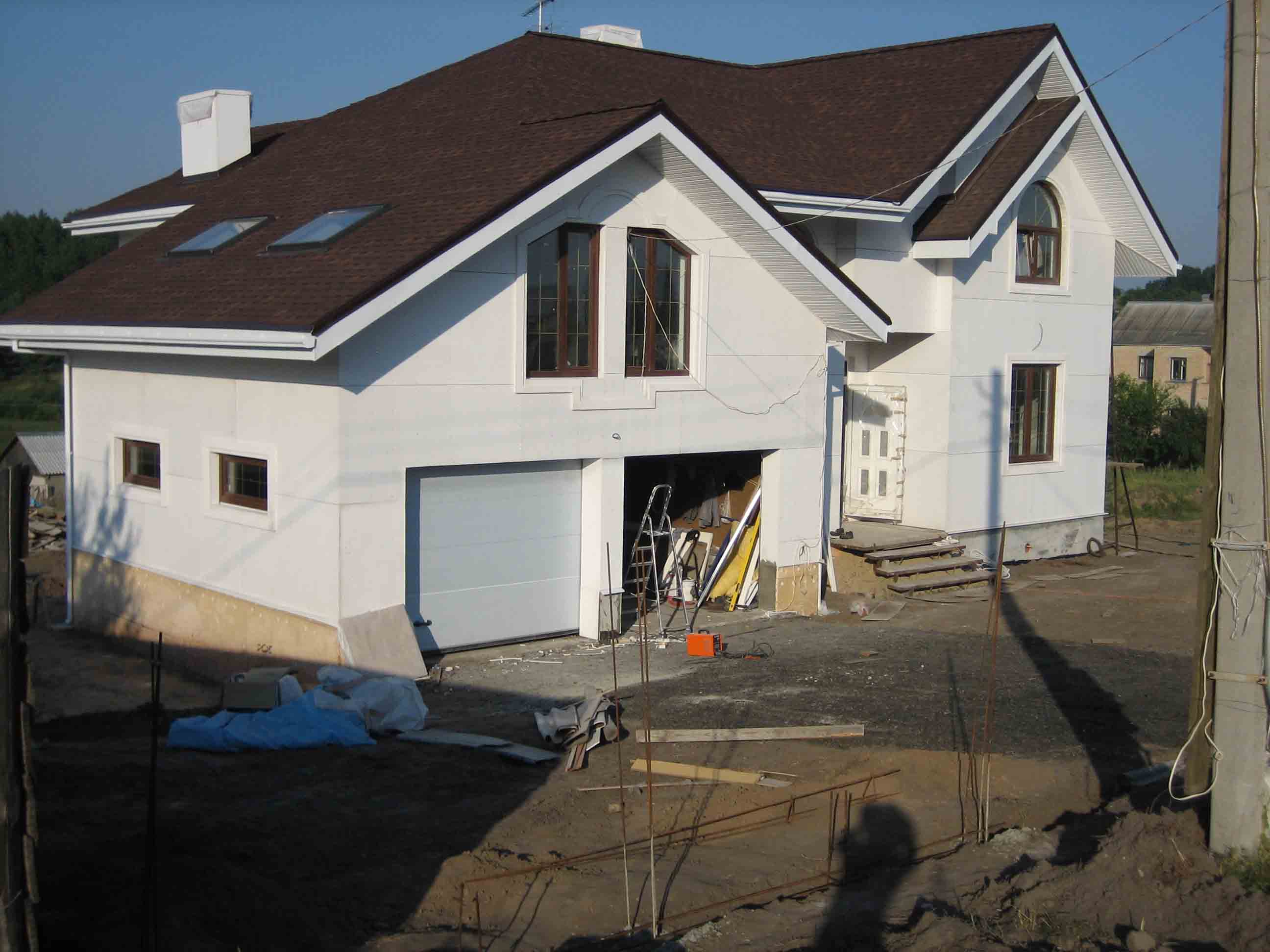

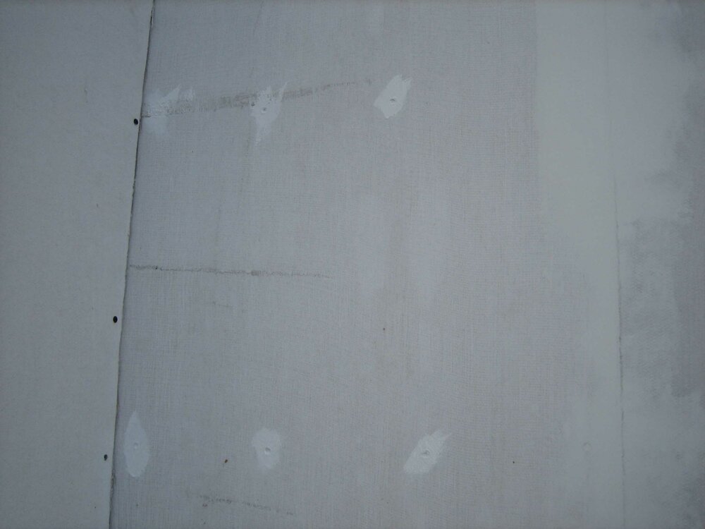

Надежда Опубліковано: 22 липня 2008 Автор Поділитись Опубліковано: 22 липня 2008 Проводим эксперимент на фасаде. Так как магнезитовая плита материал новый, хочется лишний раз перестраховаться, чтобы потом не устраивать истерику, когда вдруг появятся трещены на штукатурке или вылезит ржавчина от саморезов. Поэтому решила перед нанесением штукатурки саморезы замазать белой грунтовкой-эмалью, нанести грунтовку и приклеить стеклохолст по всему фасаду. Сейчас эксперементируем на небольшом участке фасада гаража. Посилання на коментар Поділитися на інших сайтах More sharing options...

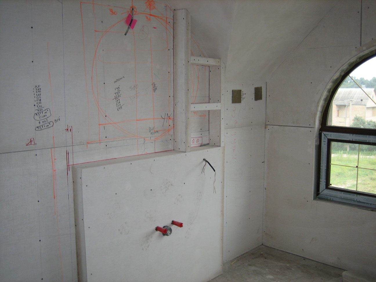

Надежда Опубліковано: 22 липня 2008 Автор Поділитись Опубліковано: 22 липня 2008 (змінено) Закончили полочки и зашили металлический каркас под навесную мебель в третьем санузле. Мебель на весь дом я буду заказывать в одном месте и далеко за пределами города Киева, так что по деньгам получится терпимо. Для сравнения моя кухня в салонах Киева стоит 56 тыс. грн. И точно такая же, но далеко за его пределами - 26 тыс. грн. Змінено 22 липня 2008 користувачем Надежда Посилання на коментар Поділитися на інших сайтах More sharing options...

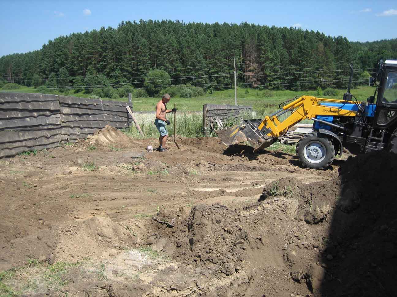

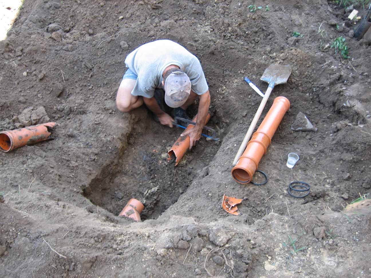

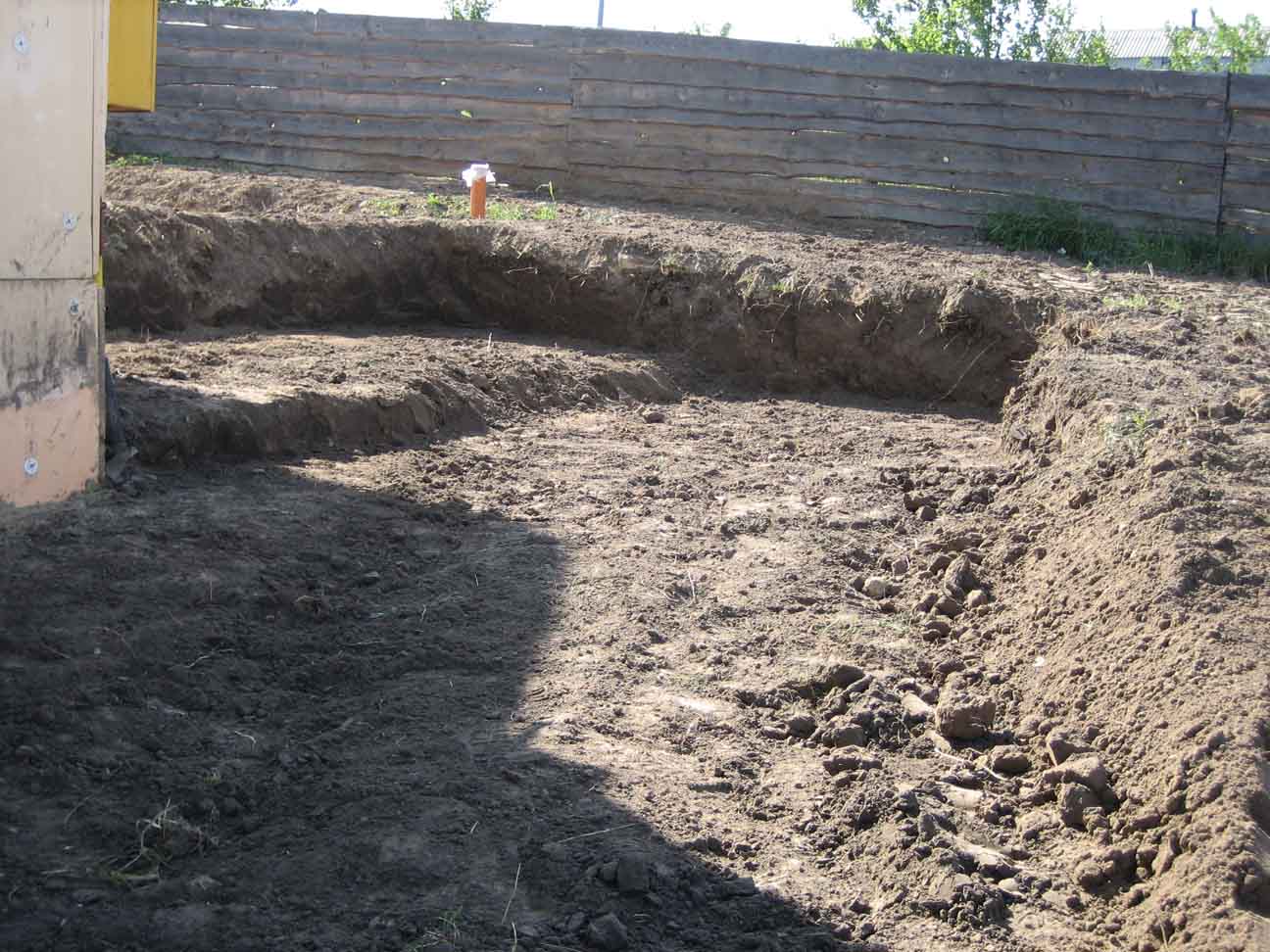

Надежда Опубліковано: 6 серпня 2008 Автор Поділитись Опубліковано: 6 серпня 2008 (змінено) Экскаватор Борекс планировал участок три дня (1100 грн. смена) Но ручной работы по допланированию осталось много. Я не предполагала, что срезать, передвигать и выравнивать землю можно так медленно :( А еще ковшом экскаватора задели ливневку. Я слышала этот хруст Змінено 6 серпня 2008 користувачем Надежда Посилання на коментар Поділитися на інших сайтах More sharing options...

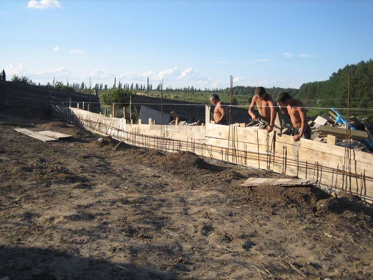

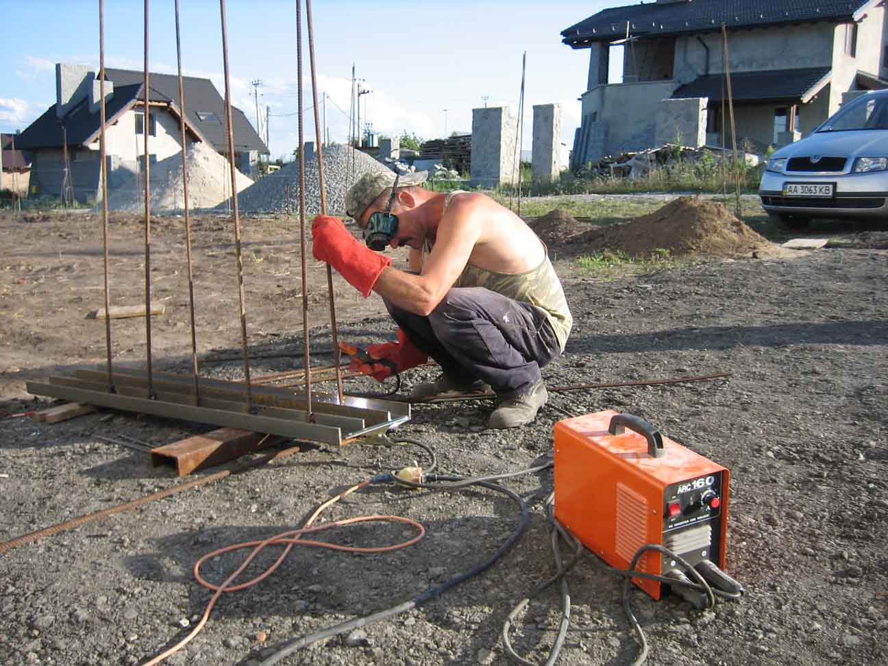

Надежда Опубліковано: 6 серпня 2008 Автор Поділитись Опубліковано: 6 серпня 2008 Начали заливать фундамент под забор и свариваем закладные детали под откатные ворота. Сварочный инвертор, который я купила (2400 грн) работает совершенно безшумно и без перерывов на охлаждение. Посилання на коментар Поділитися на інших сайтах More sharing options...

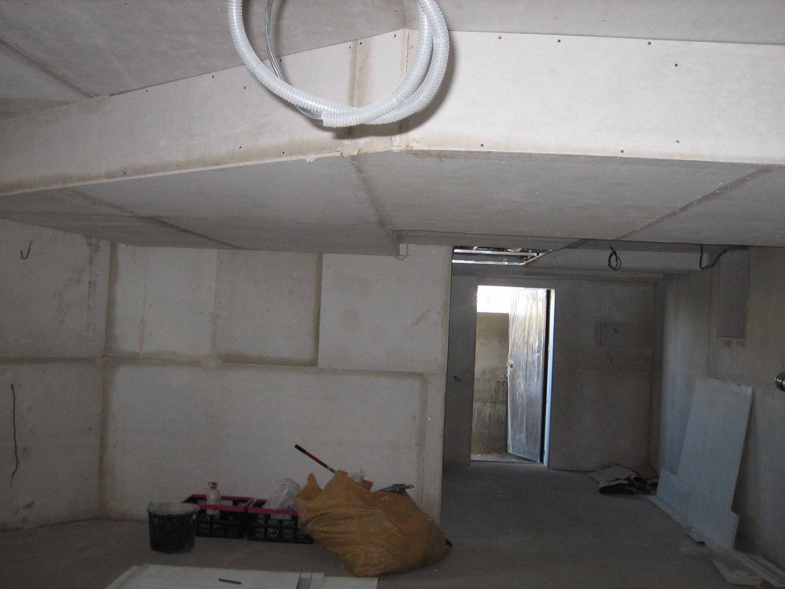

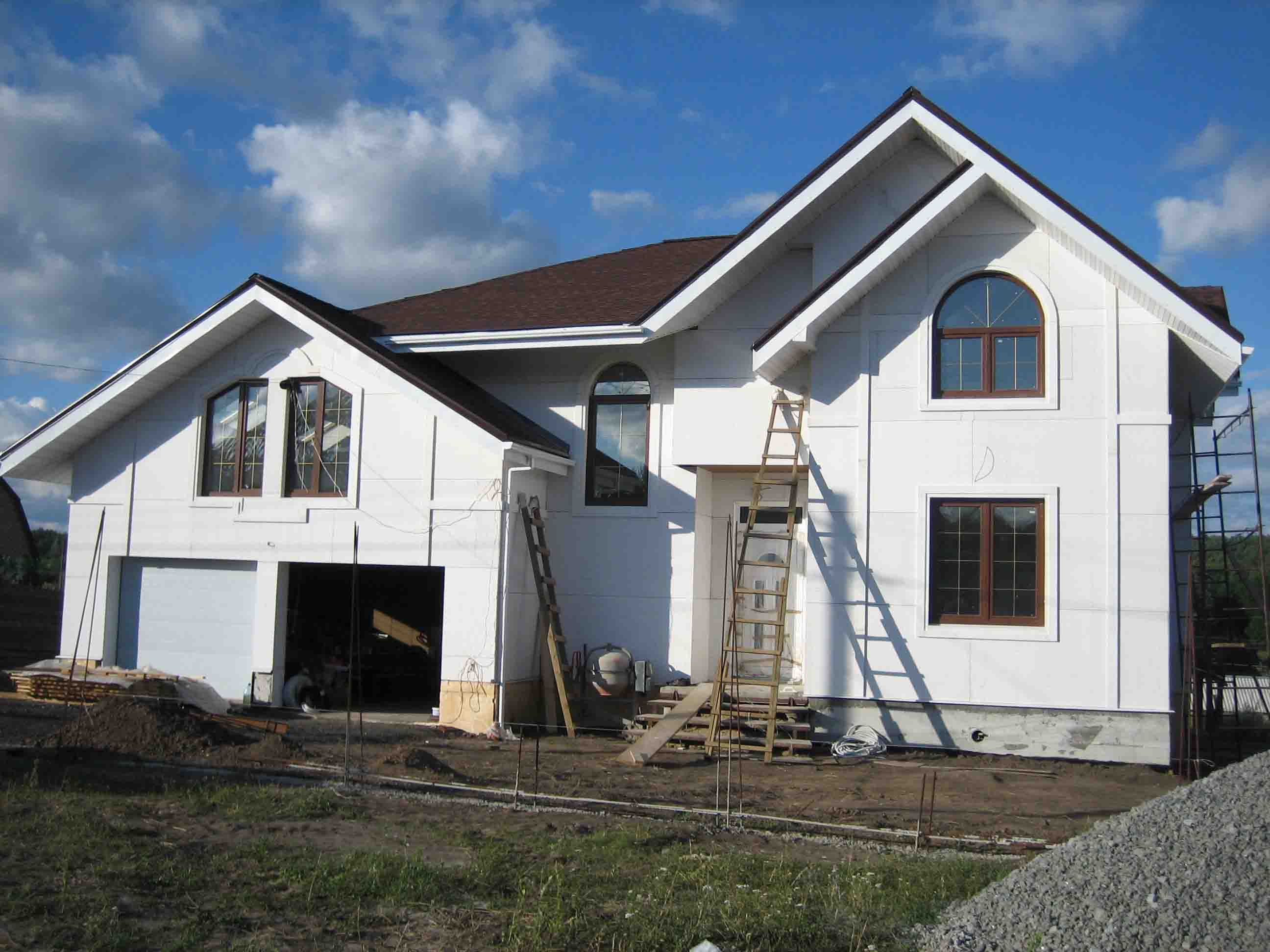

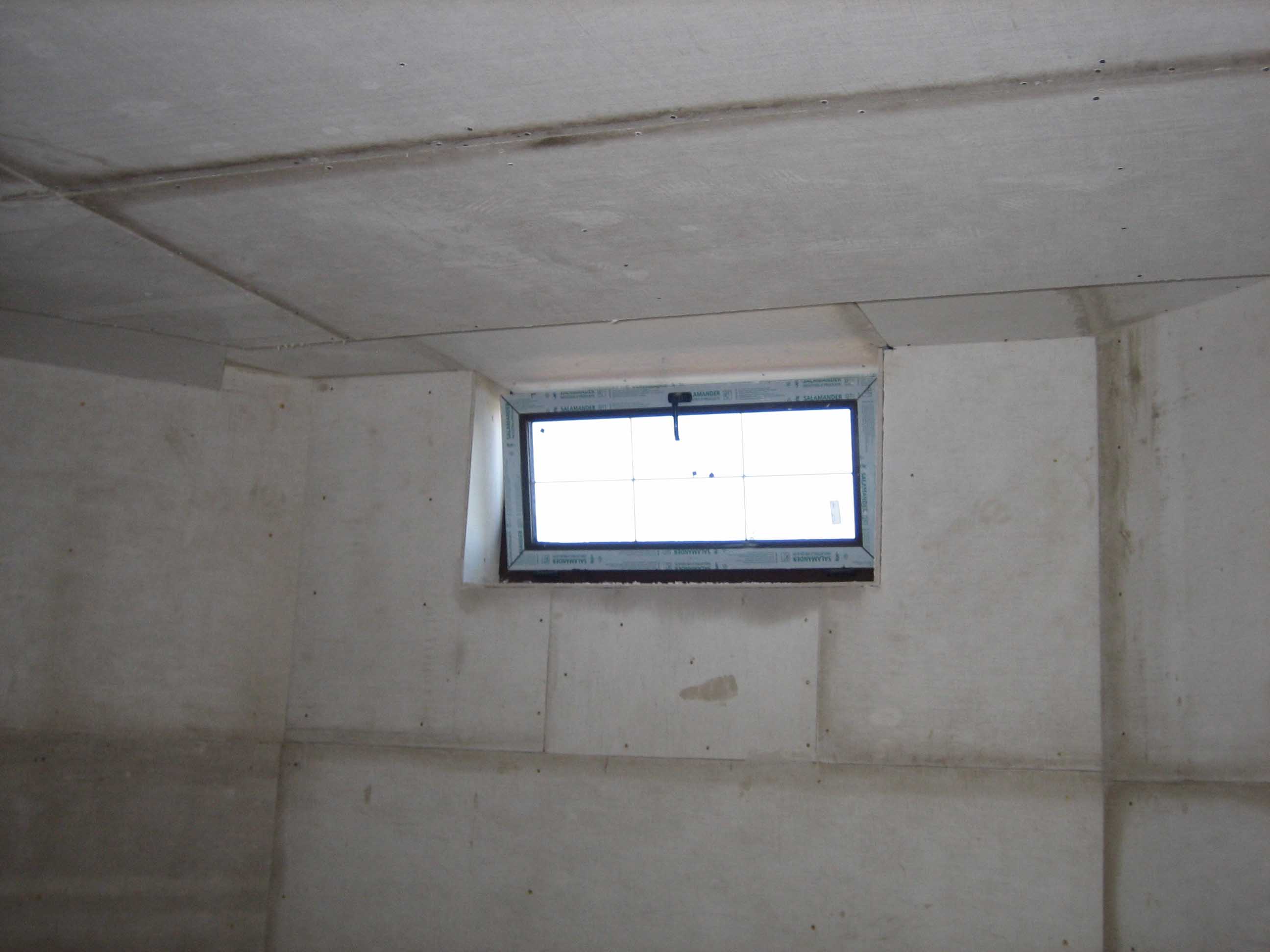

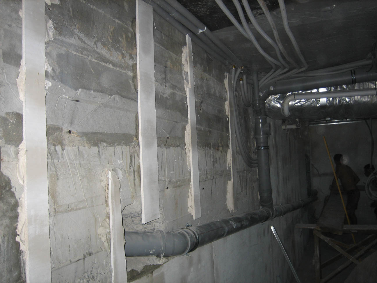

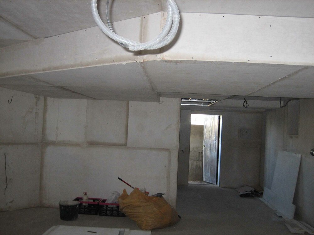

Надежда Опубліковано: 6 серпня 2008 Автор Поділитись Опубліковано: 6 серпня 2008 (змінено) Продолжаю облагараживать фасад (откосы, наличники, молдинги все из магнезитки). Стены подвала и потолок тоже зашили магнезиткой. Змінено 6 серпня 2008 користувачем Надежда Посилання на коментар Поділитися на інших сайтах More sharing options...
Ed34 Опубліковано: 6 серпня 2008 Поділитись Опубліковано: 6 серпня 2008 Сварочный инвертор, который я купила (2400 грн) работает совершенно безшумно и без перерывов на охлаждение. помоему охлаждение ему нужно, ну по крайней мере желательно-особенно на открытом солнце. мой сварщик так мне сказал, когда я его распрашивал. Посилання на коментар Поділитися на інших сайтах More sharing options...
Надежда Опубліковано: 6 серпня 2008 Автор Поділитись Опубліковано: 6 серпня 2008 помоему охлаждение ему нужно, ну по крайней мере желательно-особенно на открытом солнце. мой сварщик так мне сказал, когда я его распрашивал. Я имела возможность наблюдать в прошлом году на своей стройке работу простого сварочного аппарата, так он "отдыхал" через каждые 5 минут. Мой в сравнении, трудится, как пчелка. Посилання на коментар Поділитися на інших сайтах More sharing options...
Ed34 Опубліковано: 7 серпня 2008 Поділитись Опубліковано: 7 серпня 2008 Я имела возможность наблюдать в прошлом году на своей стройке работу простого сварочного аппарата, так он "отдыхал" через каждые 5 минут. Мой в сравнении, трудится, как пчелка. я некоректно написал, он сказал что на 15-20 мин почти непрерывной работы нужно 5 мин отдыха. Посилання на коментар Поділитися на інших сайтах More sharing options...
Надежда Опубліковано: 7 серпня 2008 Автор Поділитись Опубліковано: 7 серпня 2008 я некоректно написал, он сказал что на 15-20 мин почти непрерывной работы нужно 5 мин отдыха. Сегодня спрошу у бригадира (он же сварщик), какой у него режим работы со сваркой. Посилання на коментар Поділитися на інших сайтах More sharing options...
BrotherSam Опубліковано: 7 серпня 2008 Поділитись Опубліковано: 7 серпня 2008 помоему охлаждение ему нужно, ну по крайней мере желательно-особенно на открытом солнце. мой сварщик так мне сказал, когда я его распрашивал. Одина из характеристик таких аппаратов - соотношение работа/охлаждение при работе на разных токах При определенных значениях тока (например если варить двоечкой) инвертор может работать без перерыва Посилання на коментар Поділитися на інших сайтах More sharing options...

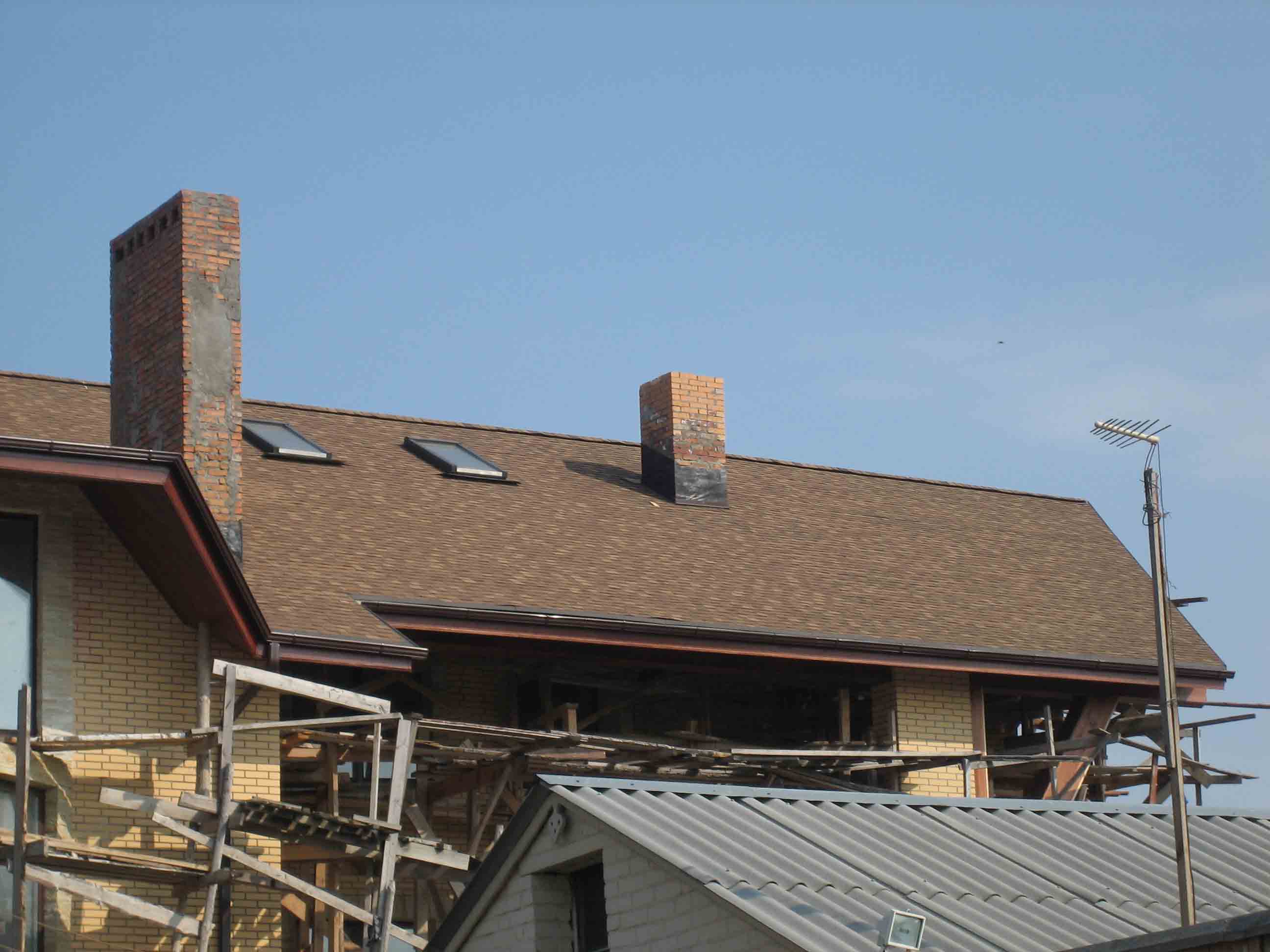

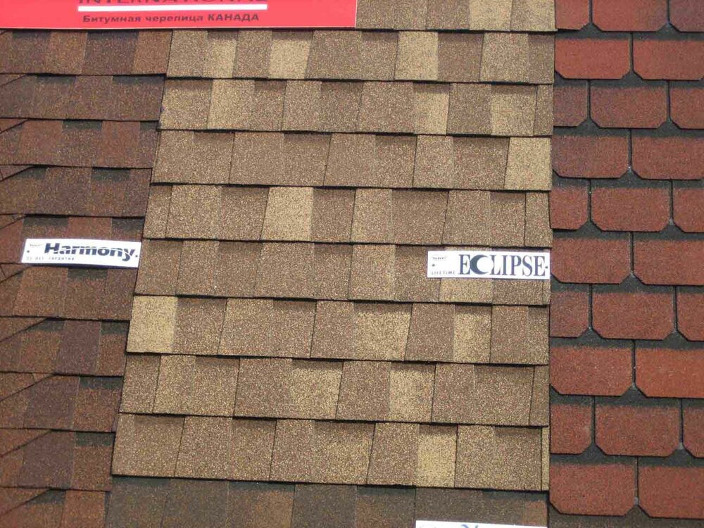

Ugushka Опубліковано: 20 вересня 2008 Поділитись Опубліковано: 20 вересня 2008 Надежда, а можно обнаглеть и попросить у Вас чуть более крупную фотку крыши (если у Вас она есть), чтобы полюбоваться черепицей, посмотреть, как сделаны "косички"? Спасибо! Как назывались цвет и фактура Вашей черепицы? Посилання на коментар Поділитися на інших сайтах More sharing options...
Надежда Опубліковано: 21 вересня 2008 Автор Поділитись Опубліковано: 21 вересня 2008 Надежда, а можно обнаглеть и попросить у Вас чуть более крупную фотку крыши (если у Вас она есть), чтобы полюбоваться черепицей, посмотреть, как сделаны "косички"? Спасибо! Как назывались цвет и фактура Вашей черепицы? Кровля называется Гармония Секвойя. Цвет кровли постоянно меняется в зависимости от освещения. Лучше всего цвет видно со стороны менее крутой и низкой крыши. Косичку вблизи можно посмотреть на образце, который я сфотографировала на выставке. Посилання на коментар Поділитися на інших сайтах More sharing options...
Ugushka Опубліковано: 21 вересня 2008 Поділитись Опубліковано: 21 вересня 2008 Надежда, спасибо! А Вы не припомните, на фотке, что с выставки, кусочек справа вверу выложен цветом КЕДР (cedar) или ЗАКАТНЫЙ КЕДР (sunset cedar)? Нам бы подошел, наверное, такой цвет, но глянуть негде - у продавцов есть только клаптики 4 на 4 см Посилання на коментар Поділитися на інших сайтах More sharing options...
Надежда Опубліковано: 21 вересня 2008 Автор Поділитись Опубліковано: 21 вересня 2008 (змінено) Надежда, спасибо! А Вы не припомните, на фотке, что с выставки, кусочек справа вверу выложен цветом КЕДР (cedar) или ЗАКАТНЫЙ КЕДР (sunset cedar)? Нам бы подошел, наверное, такой цвет, но глянуть негде - у продавцов есть только клаптики 4 на 4 см Я не знаю названий других черепиц. Но цвет по образцам трудно подбирать, нужно смотреть готовые объекты. А кусочек справа выглядит так: Змінено 21 вересня 2008 користувачем Надежда Посилання на коментар Поділитися на інших сайтах More sharing options...
Ugushka Опубліковано: 21 вересня 2008 Поділитись Опубліковано: 21 вересня 2008 Судя по тому, что это Эклипс, скорее всего это цвет "Закатный кедр"... На сайте он выглядит совсем иначе.. .(ссылка устарела) Готовых объектов нам найти, к сожалению, не удалось. Будем брать кота в мешке... А Вы брали именно "Гармонию" из эстетических соображений? Вам понравился вид или консультанты настаивали, что эта серия чем-то лучше (толще, прочнее, устойчивее) других? Посилання на коментар Поділитися на інших сайтах More sharing options...
Надежда Опубліковано: 21 вересня 2008 Автор Поділитись Опубліковано: 21 вересня 2008 (змінено) Судя по тому, что это Эклипс, скорее всего это цвет "Закатный кедр"... На сайте он выглядит совсем иначе.. .(ссылка устарела) Готовых объектов нам найти, к сожалению, не удалось. Будем брать кота в мешке... А Вы брали именно "Гармонию" из эстетических соображений? Вам понравился вид или консультанты настаивали, что эта серия чем-то лучше (толще, прочнее, устойчивее) других? Я просмотрела много готовых крыш с битумкой разных фирм, делала фотографии. Для себя искала битумку с присутствием терракотовой крошки. Такой оказалась только Гармония из NBP. А по картинкам и сайтам вообще не ориентируйтесь, только смотрите все в живую. Змінено 21 вересня 2008 користувачем Надежда Посилання на коментар Поділитися на інших сайтах More sharing options...
