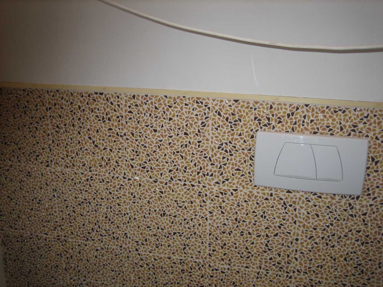

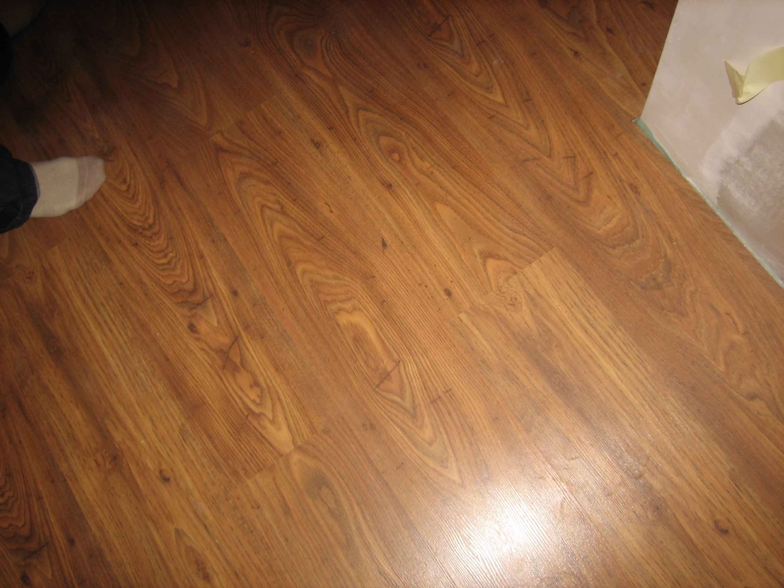

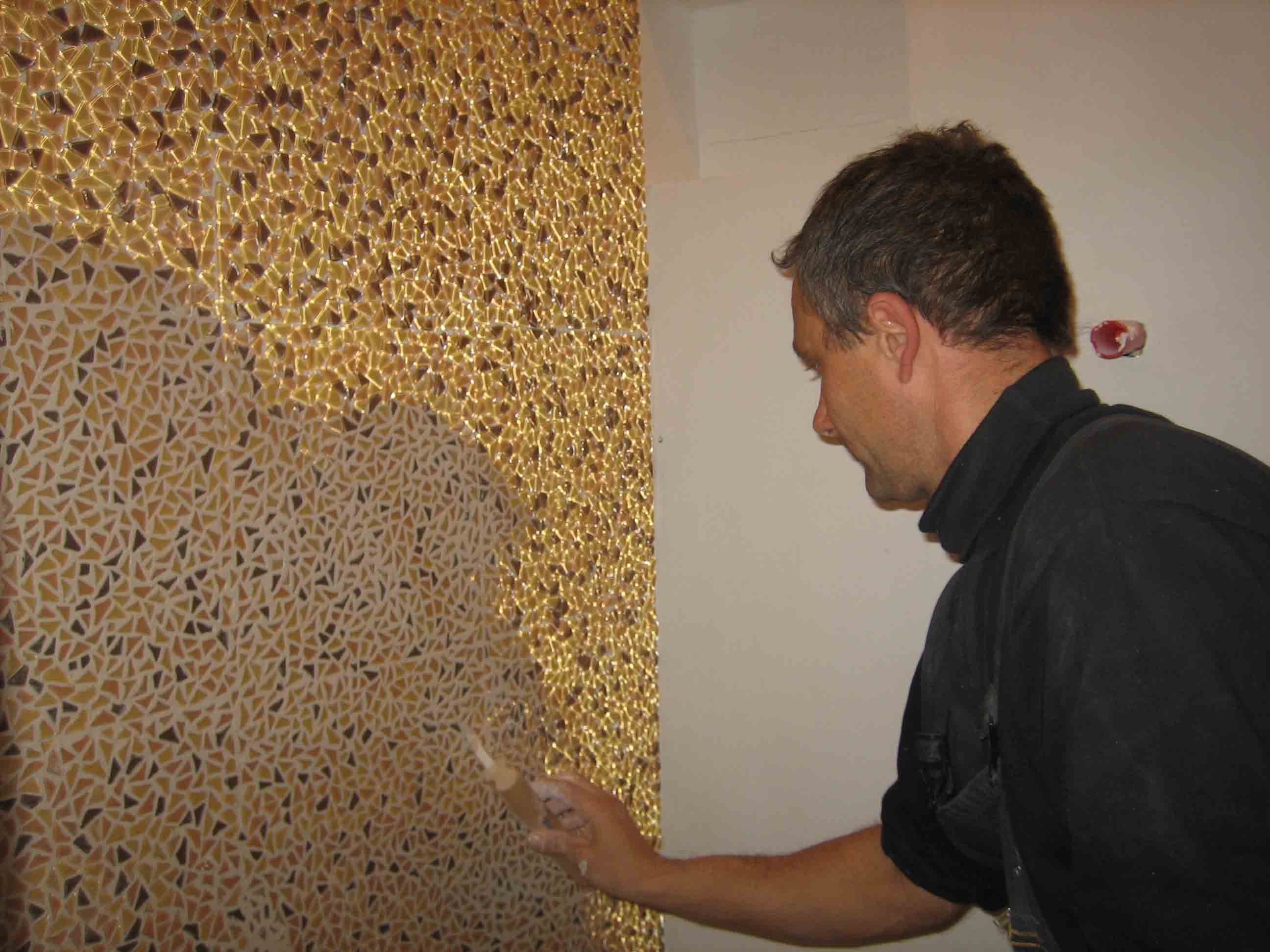

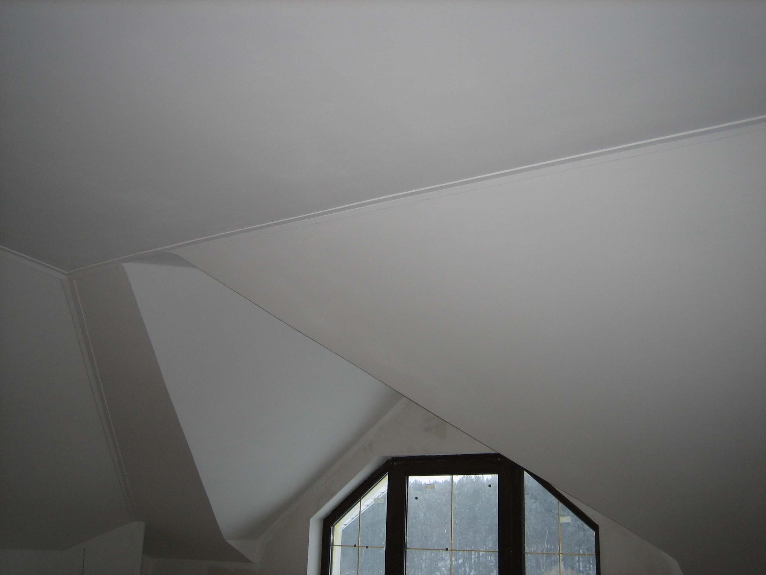

Надежда Опубліковано: 5 січня 2009 Автор Поділитись Опубліковано: 5 січня 2009 Возобновлены работы по дому. К чистовой отделке новая бригада приступила в середине декабря. До праздников успели немного: перешпаклевать и покрасить потолки в мансардных спальнях, уложить плитку на пол в двух санузлах, мозаику в одном санузле, ламинат. Потолки перешпаклевывали финишем из-за того, что понадеялась на добросовестность предыдущей бригады и не проверила поверхность под прожектор. Еще проблемными оказались стыки излома крыши и потолка. Линии были не ровные даже после переделки. Чтобы не жить с этим оставшуюся жизнь, поставили МДФовские уголки. Краска для потолков в спальнях Виваколор и Текурилла, в санузлах - водостойкая Тикурилла. Стыки магнезитовой плиты в санузлах после сетки и влагостойкой шпаклевки дали трещины. Думаю, проблема в том, что магнезитка нашита непосредственно на деревянный каркас. Посмотрим, спрячут ли флезилиновые обои эти микротрещины. Пришлось еще раз приглашать ДельтаТерм для переделевыния выводов под смеситель для ванны и под гидромассажные панели. В апреле месяце я им давала какие-то монтажные схемы техники, которую вроде бы собиралась покупать, а точнее, у меня не было точного представления в то время о ней. Теперь уже переделывали под конкретную купленную сантехнику. Еще раз убедилась, что фирму выбрала правильно, откликнулись и переделали быстро. Подоконники из искусственного камня заказывала в Гранисте из Ровно. Первый раз передала им маленький кусочек (2 кв.см) ламинации профиля. В результате привезли подоконники совершенно другого цвета. Но надо отдать им должное, согласились переделать. Спасибо Амазонке, дала мне приличный кусок профиля, который я передала маршруткой в Гранисту и очень быстро получила новые подоконники. В санузлах будет частично мозаика, остальное флизилиновые обои под покраску. Никак не могу понять пока правильно ли я подобрала цвет затирки под ту, которая на фотографии. Но думаю, когда поклеим и покрасим обои (еще бы понять, какой цвет краски под такую мозаику)и затирка не будет вписываться, попробую подобрать краску на затирку (оказывается и такая есть). Ламинатом долго не заморачивалась, купила австрийский 32 класс 8 мм на оптовом складе. Подбирала так, чтобы хоть как-то гармонировал по цвету с дверями. Фантазии моей хватило на то, чтобы заказать шпонированные дубом двери цвета орех. В ламинате присутствут ореховые прожилки. Посилання на коментар Поділитися на інших сайтах More sharing options...

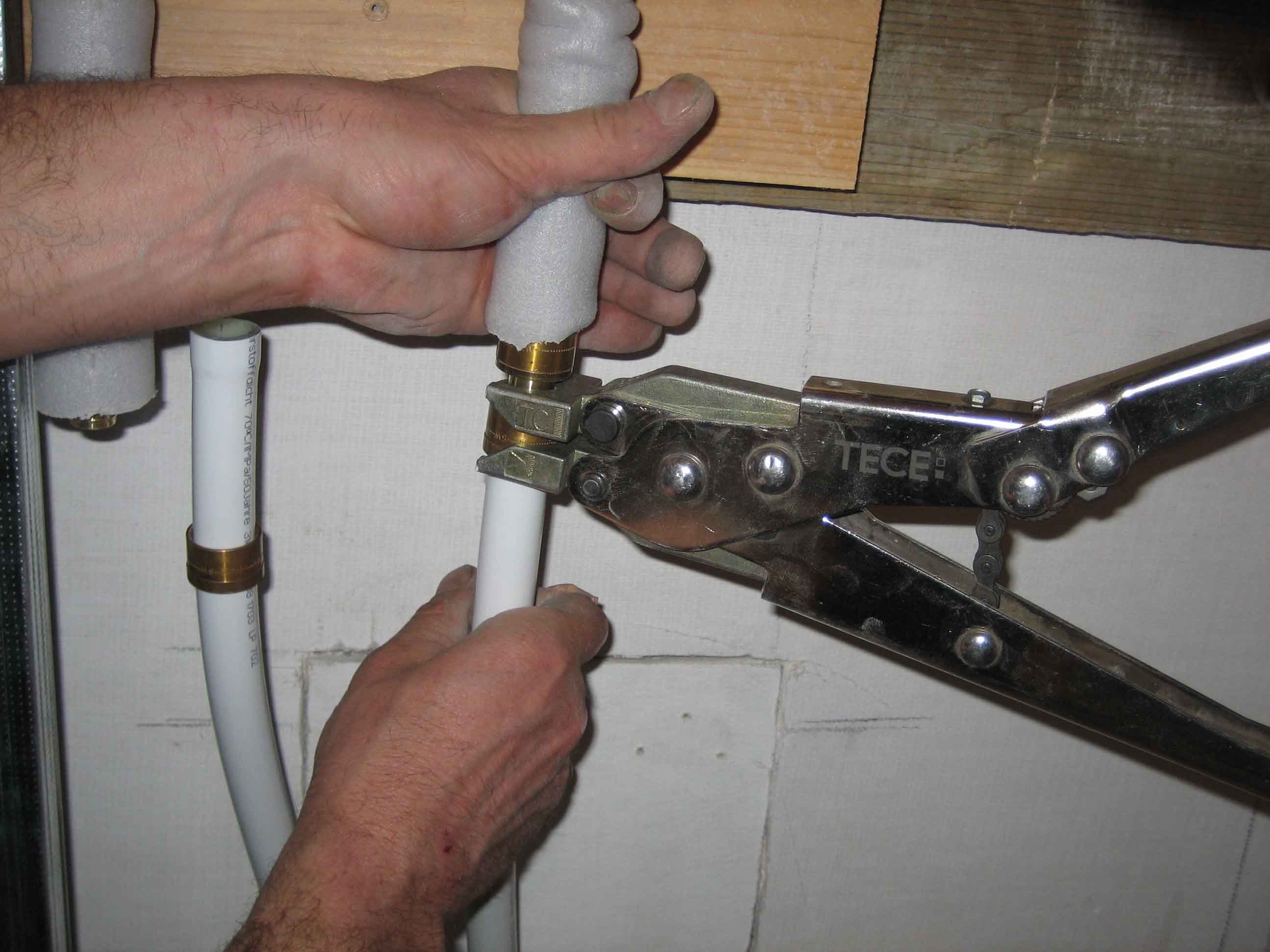

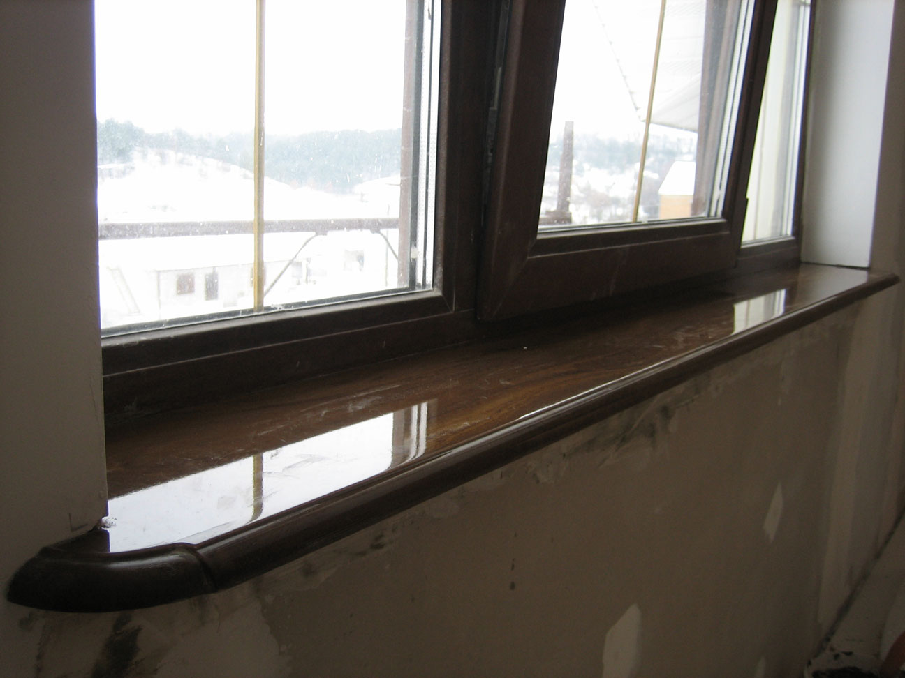

Tigrulya Опубліковано: 6 січня 2009 Поділитись Опубліковано: 6 січня 2009 Пришлось еще раз приглашать ДельтаТерм для переделевыния выводов под смеситель для ванны и под гидромассажные панели. Скажите, пожалуйста, а это второй раз оплачивалась точка или дешевле получилось? Подоконники из искусственного камня заказывала в Гранисте из Ровно. И сколько такое счастье стоит? Красиво смотрится... Тяжелые они? Как устанавливались? Толщина у них не более 3-х см? Хватает зазора под подоконник? В санузлах будет частично мозаика, остальное флизилиновые обои под покраску. А не будет намокать? Влажность типа... Посилання на коментар Поділитися на інших сайтах More sharing options...
Надежда Опубліковано: 6 січня 2009 Автор Поділитись Опубліковано: 6 січня 2009 Скажите, пожалуйста, а это второй раз оплачивалась точка или дешевле получилось? И сколько такое счастье стоит? Красиво смотрится... Тяжелые они? Как устанавливались? Толщина у них не более 3-х см? Хватает зазора под подоконник? А не будет намокать? Влажность типа... ДельтаТерм пока ничего по оплате конкретно не говорил, была только фраза "Немного заплатите" за выезд. Подоконники 2 см. толщиной, в зазор входят (в окне, которое на фотографии, отсутствовал зазор вообще, фирма Амазонки по каким-то причинам его не установила), устанавливаются быстро, не тяжелые, заплатила 2300 грн., цена у них за 1 м.кв., а не за погонный. А что будет с камнем, если он намокнет, пусть и искусственный. Посилання на коментар Поділитися на інших сайтах More sharing options...
Tigrulya Опубліковано: 6 січня 2009 Поділитись Опубліковано: 6 січня 2009 ДельтаТерм пока ничего по оплате конкретно не говорил, была только фраза "Немного заплатите" за выезд. Подоконники 2 см. толщиной, в зазор входят, устанавливаются быстро, не тяжелые, заплатила 2300 грн., цена у них за 1 м.кв., а не за погонный. А что будет с камнем, если он намокнет, пусть и искусственный. я про обои в санузлах спрашивала - не намокнут ли. ;) А есть у подоконщиков сайт? 2300 - это за все подоконники? Не дорого... И любой цвет могут сделать? Посилання на коментар Поділитися на інших сайтах More sharing options...

Надежда Опубліковано: 6 січня 2009 Автор Поділитись Опубліковано: 6 січня 2009 я про обои в санузлах спрашивала - не намокнут ли. ;) А есть у подоконщиков сайт? 2300 - это за все подоконники? Не дорого... И любой цвет могут сделать? Да, насмешила ты меня, Тигруля. Как я читала, куда смотрела, не знаю. Пыталась одновременно лепить вареники на вечерю и отвечать, вот и ответила про ненамокаемые подоконники. Обои флизилиновые с водоотталкивающей краской на водостойкий клей в санузлах с отоплением и окном. Думаю, нет смысла лепить плитку на всю площадь стен, тем более я не первооткрыватель, американцы давно стены в санузлах красят и не заморачиваются. На первом этаже, где нет отопления и окна, будет плитка. Сайт Гранисты: (ссылка устарела) 2300 - это за все подоконники с доставкой в Музычи. Цвет делают любой по образцу. Я и столешницу на кухню, и поверхности с умывальниками у них буду заказывать. Общаюсь непосредственно с директором фирмы. Посилання на коментар Поділитися на інших сайтах More sharing options...
