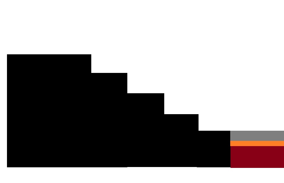

ольга 77 Опубліковано: 30 червня 2018 Поділитись Опубліковано: 30 червня 2018 Правильно сделать отмостку или ступени,может кто скажет? Посилання на коментар Поділитися на інших сайтах More sharing options...
lastandr Опубліковано: 30 червня 2018 Поділитись Опубліковано: 30 червня 2018 Ежели это ступени крыльца,выступающие за наружные стены дома,то прежде всего нужно сделать хотя бы мелкозаглубленный фундамент под них, а потом уже все остальное... Посилання на коментар Поділитися на інших сайтах More sharing options...
-electron- Опубліковано: 30 червня 2018 Поділитись Опубліковано: 30 червня 2018 Спочатку сходи. В мене лили сходи одночасно з їхнім фундаментом. Але тут треба чітко знати куди прийде плитка. І робити першу сходинку до рівня цієї плитки. В мене перша сходинка має десь за 30 см. На терасу мала взагалі за 40, зараз підсипав трішки і там є 30. 2 сусіди не врахували це і залили всі сходинки однакові. Тепер в них плитка підходить до першої сходинки яка буде по суті в землі. І чим її обробляти? От як воно в сусіда виглядає. Сіре то плитка доріжки-відмостка. Посилання на коментар Поділитися на інших сайтах More sharing options...
