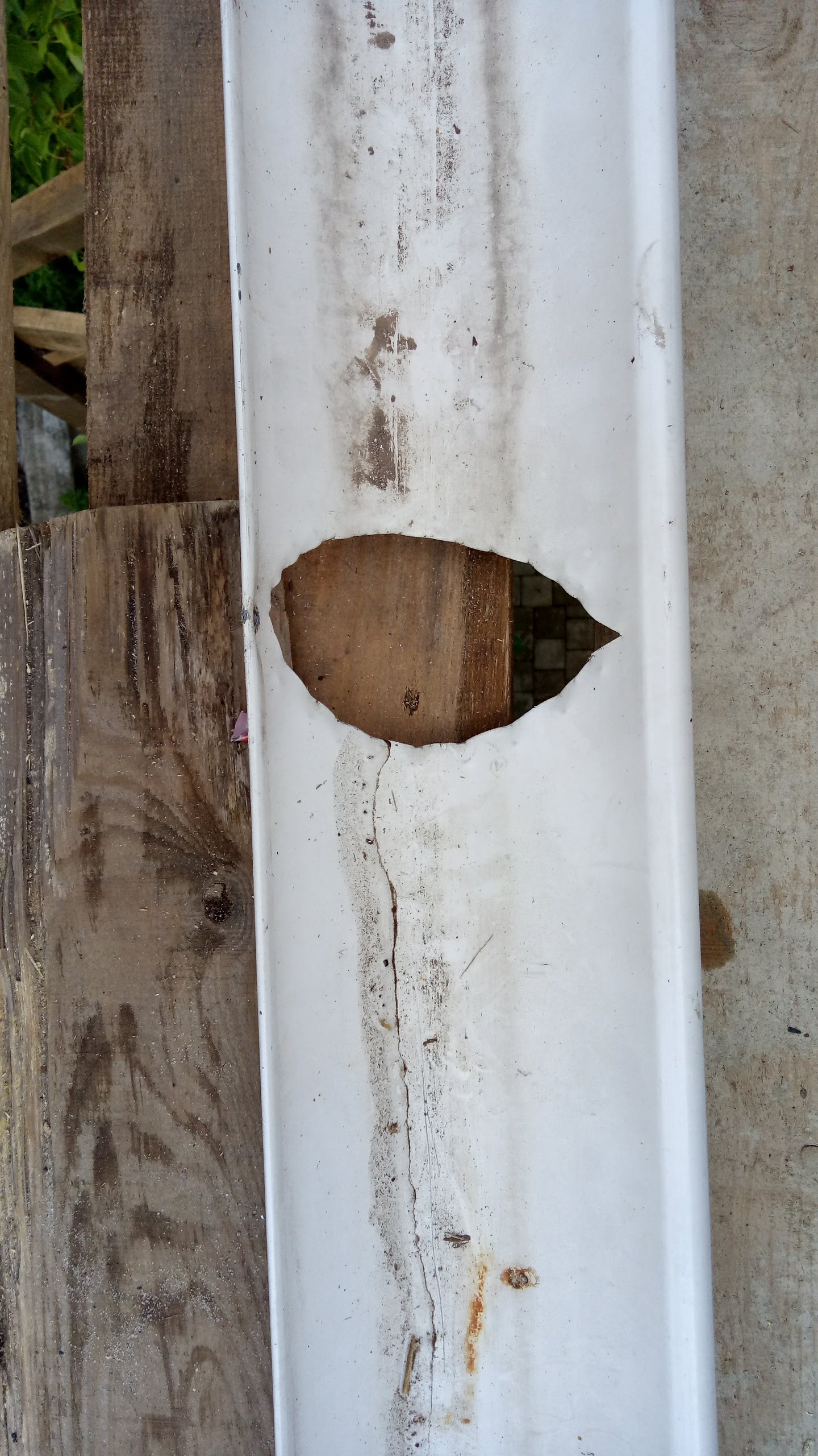

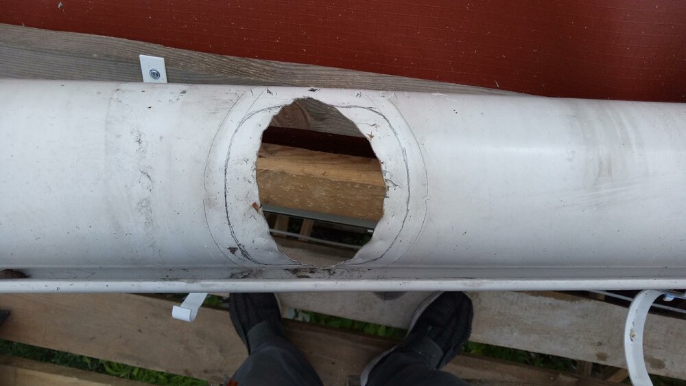

#roofinspector Опубліковано: 14 липня 2018 Автор Поділитись Опубліковано: 14 липня 2018 Ещё на этапе установки лесов мы восхитились "шикарным" исполнение отверстий под водосточную воронку. Посилання на коментар Поділитися на інших сайтах More sharing options...
#roofinspector Опубліковано: 14 липня 2018 Автор Поділитись Опубліковано: 14 липня 2018 Выполнили правильную разметку Посилання на коментар Поділитися на інших сайтах More sharing options...

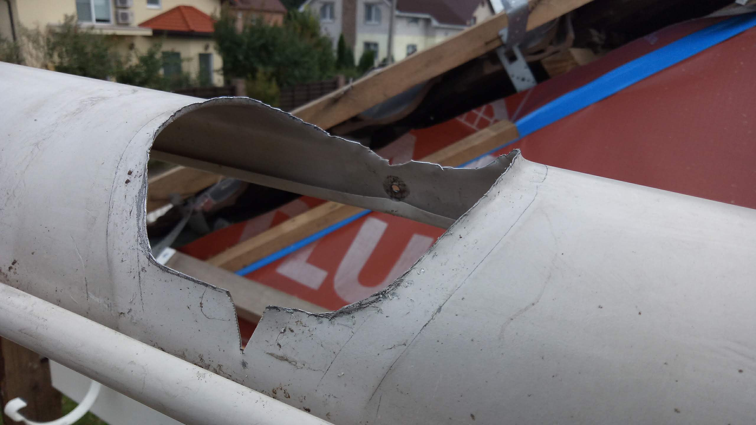

#roofinspector Опубліковано: 14 липня 2018 Автор Поділитись Опубліковано: 14 липня 2018 Вырезали отверстие Посилання на коментар Поділитися на інших сайтах More sharing options...

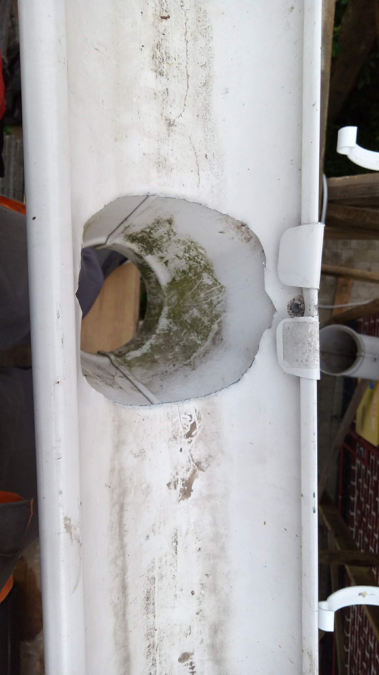

#roofinspector Опубліковано: 14 липня 2018 Автор Поділитись Опубліковано: 14 липня 2018 Развельцевали края Посилання на коментар Поділитися на інших сайтах More sharing options...
#roofinspector Опубліковано: 14 липня 2018 Автор Поділитись Опубліковано: 14 липня 2018 Без единого крепежа установили воронку До этого, суммарно, она крепилась тремя шурупами от металлочерепицы КОРИЧНЕВОГО цвета! ))) Посилання на коментар Поділитися на інших сайтах More sharing options...

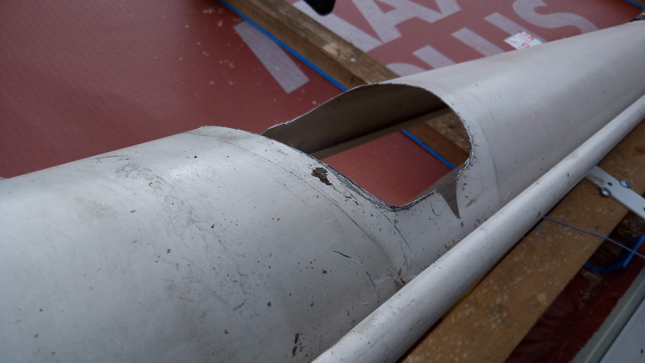

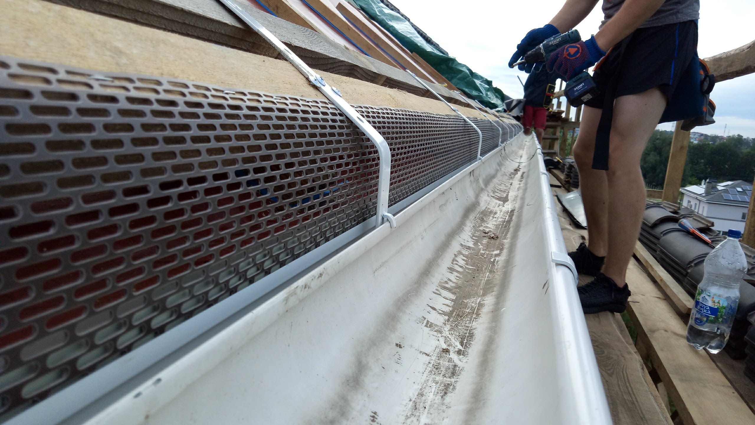

#roofinspector Опубліковано: 14 липня 2018 Автор Поділитись Опубліковано: 14 липня 2018 Вставили сеточку. Повесили новые крюки (старые выкинули). Подцепили водосток 3 Посилання на коментар Поділитися на інших сайтах More sharing options...

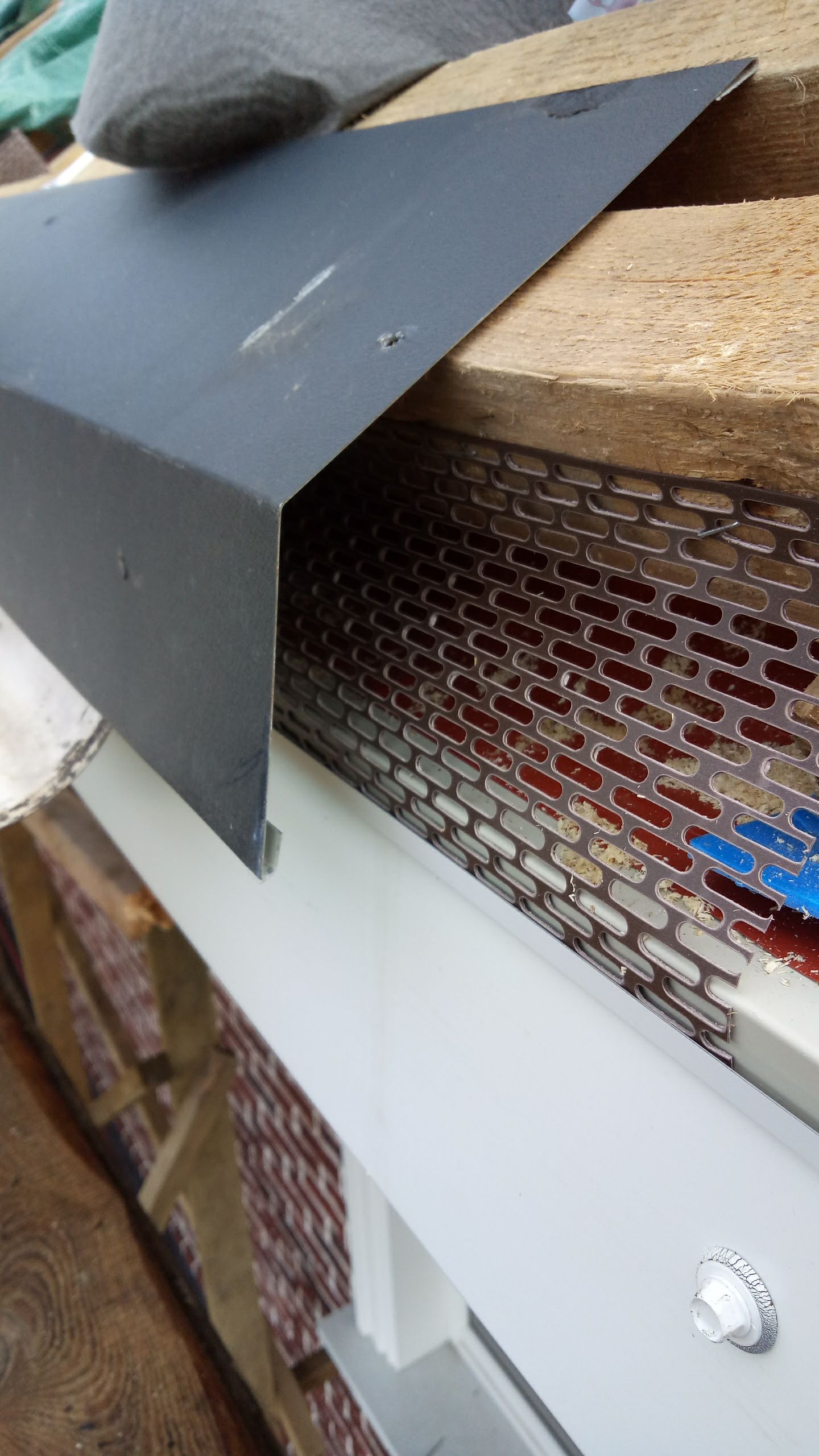

#roofinspector Опубліковано: 14 липня 2018 Автор Поділитись Опубліковано: 14 липня 2018 Не смотря на то, что мы делаем всё по фирмЕ, это ещё не значит, что бюджет не ограничен. Конечно же стояла установка по возможности экономить на всём чём можно, без потери качества. Именно так мы поступили и с капельниками: обрезали старые "лопухи" и согнули новые. На месте. Ручками. А чё? 1 Посилання на коментар Поділитися на інших сайтах More sharing options...
#roofinspector Опубліковано: 14 липня 2018 Автор Поділитись Опубліковано: 14 липня 2018 Вышло всё очень даже неплохо. Конечно остались в некоторых местах отверстия от старых крепежей, но они погоду не делают. Мы их или накрыли нахлёстом или заглушили заклёпками и металлочерепичными саморезами. Кстати, если внимательно присмотреться к тому месту, где заканчивается сетка, будет более понятна конструкция нашего хитрого капельника для мембраны 3 Посилання на коментар Поділитися на інших сайтах More sharing options...

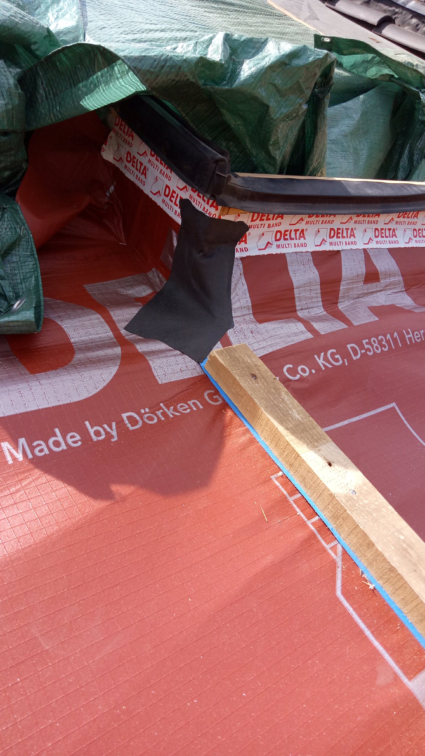

#roofinspector Опубліковано: 14 липня 2018 Автор Поділитись Опубліковано: 14 липня 2018 (змінено) Вот этот кусочек черной ленты - Delta FLEXX BAND. Розничная цена этого отрезка - 10 грн. На всей крыше таких понадобится 20 шт. Конкретно на этой крыше окна протекали потому что примыкание мембраны к окнам было выполнено собственно никак. И 200 грн затрат на ленту и хотя бы небольшое желание изначальных кровельщиков вникнуть в суть вопроса подкровельной ГИ, помогли бы избежать негативных последствий в доме, которые в 100 раз больше цены самой этой ленты. Конечно же мы выявили кучу других причин, по которым следовало переделать крышу, но тем не менее, не было бы негативных последствий. Delta FlexBand - должна быть в арсенале каждого уважающего себя кровельщика! Змінено 14 липня 2018 користувачем #roofinspector Посилання на коментар Поділитися на інших сайтах More sharing options...
shneider_vova Опубліковано: 14 липня 2018 Поділитись Опубліковано: 14 липня 2018 Вот этот кусочек черной ленты - Delta FLEXX BAND. Розничная цена этого отрезка - 10 грн. На всей крыше таких понадобится 20 шт. Конкретно на этой крыше окна протекали потому что примыкание мембраны к окнам было выполнено собственно никак. И 200 грн затрат на ленту и хотя бы небольшое желание изначальных кровельщиков в никнуть в суть вопроса подкровельной ГИ, помогли бы избежать негативных последствий в доме, которые в 100 раз болше цены самой этой ленты. Конечно же мы выявили кучу других причин, по которым следовало переделать крышу, но тем не менее, не было бы негативных последствий. Delta FlexBand - должна быть в арсенале каждого уважающего себя кровельщика! Я полностью делал примыкание на эту ленту (периметр примыканий всех дымоходов-вентканалов - 6 метров, в упаковке 10 метров). Такой способ есть у doerken в каталоге. Цена действительна невелика. Посилання на коментар Поділитися на інших сайтах More sharing options...
#roofinspector Опубліковано: 14 липня 2018 Автор Поділитись Опубліковано: 14 липня 2018 примыкание на эту ленту это, конечно, перебор. можно было обойтись клеем Delta Than (как мы и поступили) это гораздо дешевле Посилання на коментар Поділитися на інших сайтах More sharing options...
shneider_vova Опубліковано: 14 липня 2018 Поділитись Опубліковано: 14 липня 2018 это, конечно, перебор. можно было обойтись клеем Delta Than (как мы и поступили) это гораздо дешевле все равно было надо покупать моток ленты (800 грн, 10 метров) - углы без нее, я так понял, нормально не сделать. а купить и не использовать - смысла не было. Посилання на коментар Поділитися на інших сайтах More sharing options...
#roofinspector Опубліковано: 14 липня 2018 Автор Поділитись Опубліковано: 14 липня 2018 углы без нее, я так понял, нормально не сделать та можно, конечно и мультибэнд + обрезки мембраны но времени забирает больше. что в условиях "на корточках на обрешётке" - весьма увеличивает трудозатраты Посилання на коментар Поділитися на інших сайтах More sharing options...

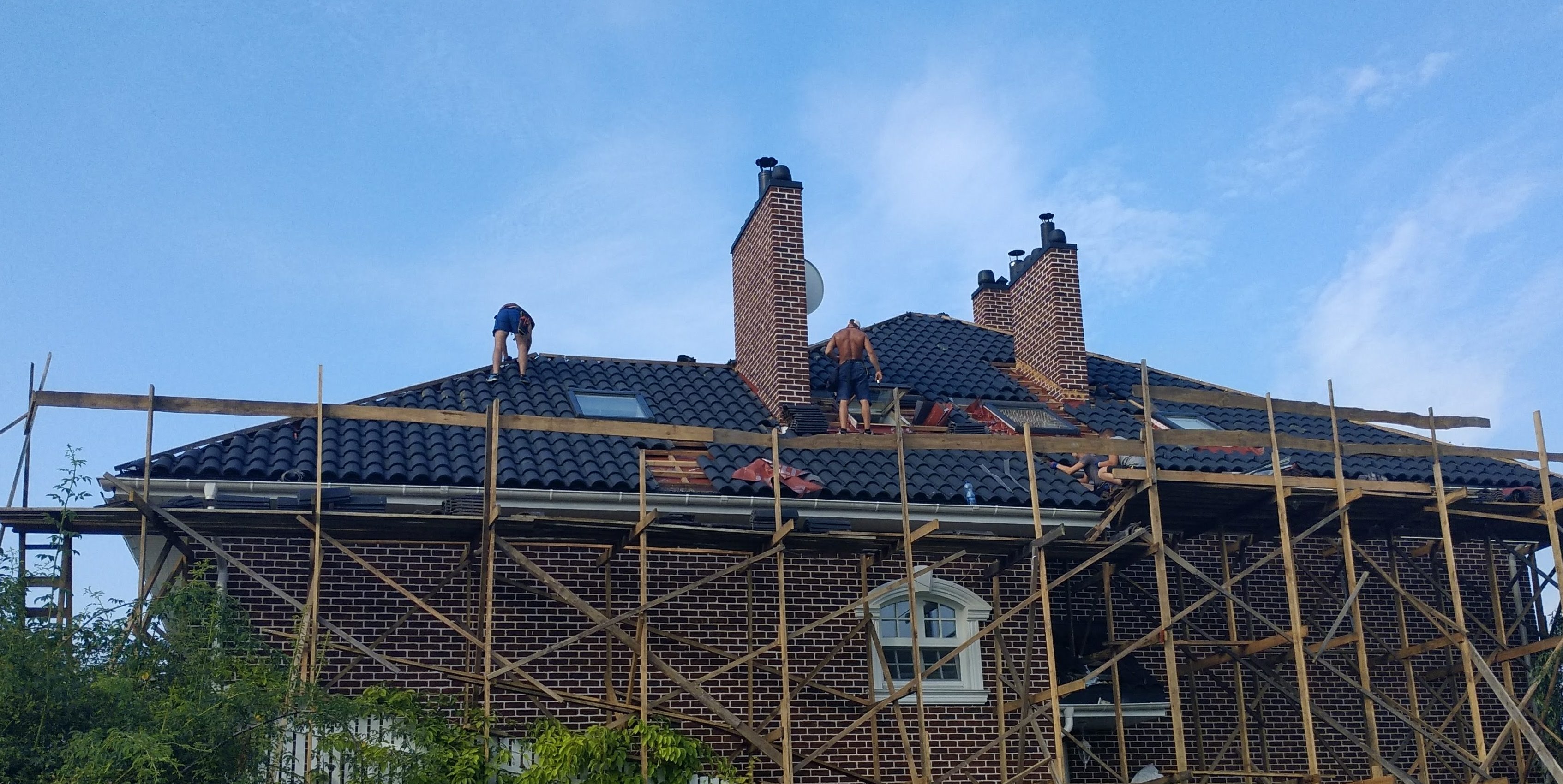

#roofinspector Опубліковано: 20 липня 2018 Автор Поділитись Опубліковано: 20 липня 2018 Без особых усилий, практически от дуновения ветерка, мембрана расслоилась. Спанбонд распался на 2 слоя и рабочий "фильм" разлетелся как перхоть. Видимо строители очень сильно передержали мембрану под солнцем (история умалчивает, сколько длилась стройка крыши) Полоса более "живого" фильма в месте прибития контрейки подтверждает мою гипотезу. Короче: крыша, по сути, была без подкровельной гидроизоляции. А то что там лежало - хлам. Касаемо этого факта наше мнение немного меняется. Мы склоняемся к тому, что причина расслоения мембаны в том, что через отверстия от гвоздей проникала вода между слоями мембраны и при замерзании разрушала её целостность. Дополнительным аргументом в пользу этой гипотезы являются свидетельства самого хозяина: он на чердаке видел множество мокрых потоков по мембране, которые не протекали (вода находилась между слоями) н чётко ощущались как вода. Вывод: уплотнительная лента под контрейку - крайне важный элемент! 3 Посилання на коментар Поділитися на інших сайтах More sharing options...

#roofinspector Опубліковано: 25 липня 2018 Автор Поділитись Опубліковано: 25 липня 2018 (змінено) Душераздирающих новостей с объекта нет. Если не считать того, что окна установлены не параллельно ни карнизу ни рядам черепицы. Приходится каждое окно "ловить". Перестелили назад всю обрешётку и черепицу. Тот ещё "секс". Однозначно расценки по ремонту должны быть дороже чем расценки на новые работы. Всё одно за одно цепляется, развернуться негде, пачки с черепицей перемещаются с места на место, повторное применение материалов увеличивает трудоёмкость по их укладке чуть ли не вдвое. Каждый день идут дожди. Порой очень сильные. Все примыкания кровли открыты. Туда "летит" вода потоком. Так же открыты все оклады вокруг окон (их ещё не установили). Но ни единой капли не протекло. Всё на потолках, вокруг окон и труб абсолютно сухо. Хотя, ещё раз повторюсь: ленты примыкания ещё не смонтированы и окладов нет. Вода летит вся туда. Уже неделю. Вот что значит правильно сделанная подкровельная гидроизоляцию. Змінено 25 липня 2018 користувачем #roofinspector 4 Посилання на коментар Поділитися на інших сайтах More sharing options...
