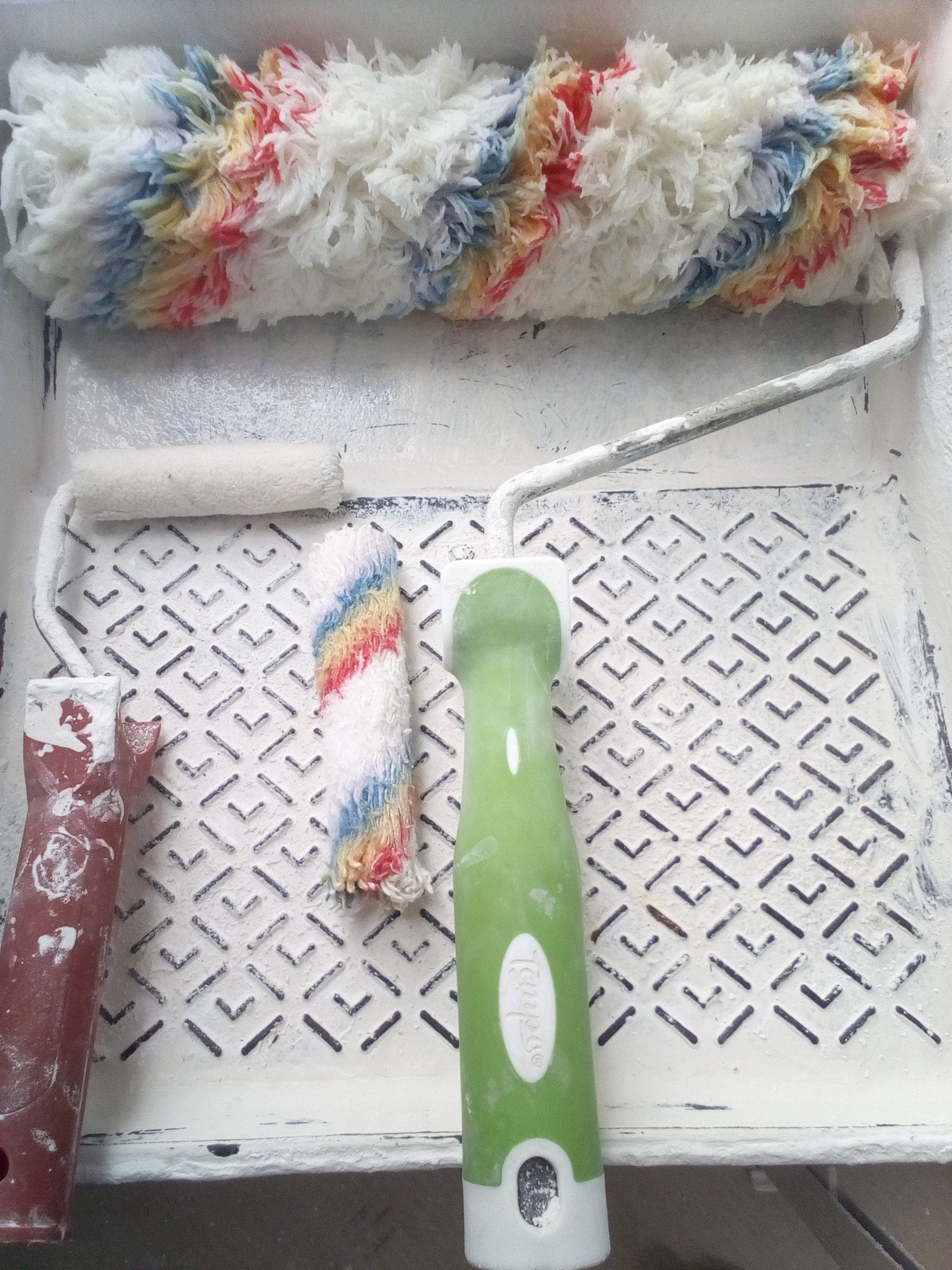

STM32 Опубліковано: 15 липня 2018 Поділитись Опубліковано: 15 липня 2018 собственно вопрос в теме... предстоит красить потолок валиком вододисперсионкой, как на потолке так и стене есть места куда им не достанешь или нежелательно заляпывать швы и затирку смежных плоскостей... я так понимаю остается вариант кисточкой. тогда.. сначала кистью, потом валиком. или кистью после подмазывать... надо ли ждать пока высохнет? время на каждую из этих работ немалое и одновременное занятие второй мне кажется будет подрывать смежную краску. Посилання на коментар Поділитися на інших сайтах More sharing options...
мастерок Опубліковано: 15 липня 2018 Поділитись Опубліковано: 15 липня 2018 Ну а в чём проблема??? 1 Посилання на коментар Поділитися на інших сайтах More sharing options...
STM32 Опубліковано: 16 липня 2018 Автор Поділитись Опубліковано: 16 липня 2018 Ну а в чём проблема??? как красить собственно) будут ли отличаться места покраски валиком и кистью.. возможно вопрос и глупый. не каждый же день малярствую Посилання на коментар Поділитися на інших сайтах More sharing options...

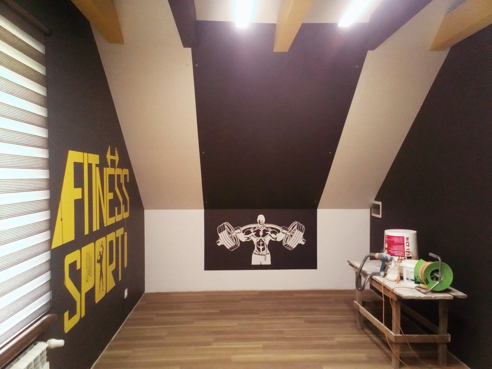

indecor Опубліковано: 16 липня 2018 Поділитись Опубліковано: 16 липня 2018 Фотоответ 2 Посилання на коментар Поділитися на інших сайтах More sharing options...

indecor Опубліковано: 17 липня 2018 Поділитись Опубліковано: 17 липня 2018 Я б на вас посмотрел в этой комнате 2 Посилання на коментар Поділитися на інших сайтах More sharing options...

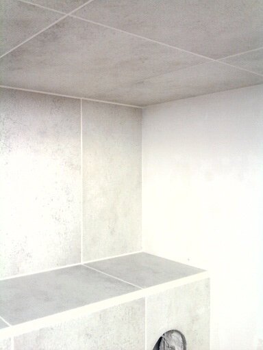

Anutik Опубліковано: 25 квітня 2019 Поділитись Опубліковано: 25 квітня 2019 Если малярка будет мощная или краска слабая(или не набравшая силу полностью),то пофиг-грунтован багет или нет.Малярка всё равно подорвёт краску.Именно поэтому стараюсь чаще длинный шпатель использовать,заместь малярки. Можно попутно вопрос?: В санузле плитка на стене подходит к потолку. Место примыкания планируется заполнить селиконом или акрилом (чем лучше?). И какая правильная последовательность: сначала заполнить шов, а потом красить? или сначала красить - потом заполнять шов? Спасибо! Посилання на коментар Поділитися на інших сайтах More sharing options...
мастерок Опубліковано: 25 квітня 2019 Поділитись Опубліковано: 25 квітня 2019 Только акрилом,силикон не окрашивается.Очерёдность роли не играет,но я бы сперва проакрилил,а уж затем всплошную покрасил. 1 Посилання на коментар Поділитися на інших сайтах More sharing options...
