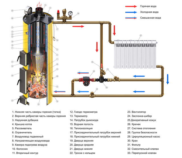

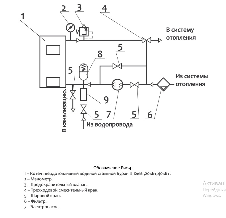

timoua Опубліковано: 19 липня 2018 Поділитись Опубліковано: 19 липня 2018 Доброго дня, господа. Срочно нужна консультация. Установив котел твердотоп длительного горения буран-10У решил заняться его обвязкой. Но тут возникает ряд вопросов. Надеюсь поможете разобраться. В первую очередь конфликт возникает на стадии выбора схемы обвязки. Во первых: в интернете, на офсайте и в паспорте имеем РАЗНЫЕ схемы обвязки РЕКОМЕНДУЕМЫЕ производителем (см. во вложениях) для закрытых систем (мой вариант). Ни одну из обвязок мой мастер не понимает до конца. Это плохо. Настоять я могу, но нет полной уверенности в том что это будет правильное решение. В приципе меня устроит любой из вариантов, т. к. оба якобы рекомендуемые, но важно понимать смысл. Дальше: ТТХ котла говорят о том что макс рабочее давление составляет 1,5 Бар. Вчера скупая запчасти на обвязку мы купили группу безопасности с клапаном сброса на 3 Бар. При чем на мои замечания о том что паспорт просит 1,5 мастер засомневался что такое давление в принципе возможно будет для работы котла. Вот тут давайте однозначно определяться. Очень жду ответов и мнений. Заранее благодарен. Посилання на коментар Поділитися на інших сайтах More sharing options...
murava Опубліковано: 21 липня 2018 Поділитись Опубліковано: 21 липня 2018 При всем желании мы не можем добавить мозгов вашему монтажнику, а начинать читать теорию с нуля вам нет ни желания, ни времени. Связываетесь с производителем и просите прояснить ситуацию с тем, какую схему взять в работу. По факту они одинаковы 1 Посилання на коментар Поділитися на інших сайтах More sharing options...
franzisk Опубліковано: 21 липня 2018 Поділитись Опубліковано: 21 липня 2018 схемы почти одинаковые, главное 3-х ходовой правильно поставьте если в паспорте указано 1,5 бар давление (что есть нормой для котлов такого типа), какой смысл брать на 3бар? 1 Посилання на коментар Поділитися на інших сайтах More sharing options...
timoua Опубліковано: 23 липня 2018 Автор Поділитись Опубліковано: 23 липня 2018 При всем желании мы не можем добавить мозгов вашему монтажнику, а начинать читать теорию с нуля вам нет ни желания, ни времени. Ну не совсем чтобы уж так... Просто монтажник говорит что схема на цветной картинке имеет расчет на самотек, а за неимением оного - теряет смысл. Мастер склонен к первому (чертежному) варианту но смысл байпаса с насосом ему не до конца понятен. Имею желание максимально точно сделать как требует производитель дабы не иметь проблем с гарантией. Но и усложнять обвязку бездумно (если оно не будет работать в моих условиях, а еще хуже - мешать) не хочу. Поэтому и прошу помочь разобраться. Слепо верить производителю не хочу, т. к. например картинка цветная не имеет в своей схеме ни одного соска для закачки/спуска системы, а между котлом и расширительным баком у них вмонтирован шаровой кран, хотя паспорт пишет что в этом месте не должно быть никакой запорной арматуры. По поводу давления звонил в сервис: да, рабочее давление максимум 1,5 бар должно быть. Но на вопрос сколько тогда нужно качать на холодную ответил невнятно чтото типа "ну незнаю, гдето 1,0-1,2 попробуйте", а насчет давления мембранного бачка ответ был "ну наверное тоже 1,5 бар"... В общем ясности не добавил. Посилання на коментар Поділитися на інших сайтах More sharing options...
Interso Опубліковано: 24 липня 2018 Поділитись Опубліковано: 24 липня 2018 Ну не совсем чтобы уж так... Просто монтажник говорит что схема на цветной картинке имеет расчет на самотек, а за неимением оного - теряет смысл. Мастер склонен к первому (чертежному) варианту но смысл байпаса с насосом ему не до конца понятен. Имею желание максимально точно сделать как требует производитель дабы не иметь проблем с гарантией. Но и усложнять обвязку бездумно (если оно не будет работать в моих условиях, а еще хуже - мешать) не хочу. Поэтому и прошу помочь разобраться. Слепо верить производителю не хочу, т. к. например картинка цветная не имеет в своей схеме ни одного соска для закачки/спуска системы, а между котлом и расширительным баком у них вмонтирован шаровой кран, хотя паспорт пишет что в этом месте не должно быть никакой запорной арматуры. По поводу давления звонил в сервис: да, рабочее давление максимум 1,5 бар должно быть. Но на вопрос сколько тогда нужно качать на холодную ответил невнятно чтото типа "ну незнаю, гдето 1,0-1,2 попробуйте", а насчет давления мембранного бачка ответ был "ну наверное тоже 1,5 бар"... В общем ясности не добавил. Делайте как на схеме,кран между розширителем желательно установить,он нужен для проверки и снятия розширительного бака,если его не будет то тогда вам придется сливать всю воду из системы что бы его починить или проверить давление.Отностельно подрывного клапана установите клапан на 1,5бар, такие есть в продаже.Розширительный бак должен быть в среднем 10% от объема системы отопления,давление в розширителе накачиваете 0,8бар,давление теплоносителя в системе отопления накачиваете до 1бар. 1 Посилання на коментар Поділитися на інших сайтах More sharing options...
franzisk Опубліковано: 25 липня 2018 Поділитись Опубліковано: 25 липня 2018 Делайте как на схеме,кран между розширителем желательно установить,он нужен для проверки и снятия розширительного бака,если его не будет то тогда вам придется сливать всю воду из системы что бы его починить или проверить давление.Отностельно подрывного клапана установите клапан на 1,5бар, такие есть в продаже.Розширительный бак должен быть в среднем 10% от объема системы отопления,давление в розширителе накачиваете 0,8бар,давление теплоносителя в системе отопления накачиваете до 1бар. чуть чуть добавлю: объем бака можно и чуть побольше для давления 1,5бар (до 15%). Давление в расширителе не меньше статической высоты системы отопления (но не меньше 0,5 бар) 1 Посилання на коментар Поділитися на інших сайтах More sharing options...
