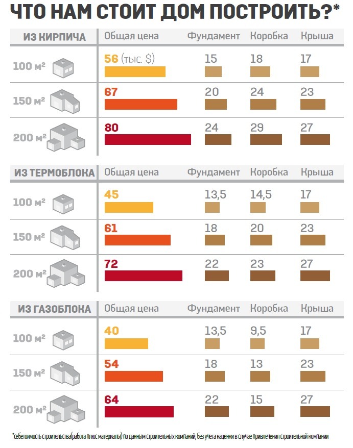

Astrolog_ua Опубліковано: 31 липня 2018 Поділитись Опубліковано: 31 липня 2018 Всем привет. Помогите пожалуйста сориентироваться сколько в нынешние времена стоит построить типовой одноэтажный дом. Например, z500.com.ua/projekt/z273.html Под чистовую отделку. Исходим из того что строить будет вменяемый (с точки зрения денег и качества) прораб + бригада. Материалы берем "классические", без всякого пафоса, но вменяемые по качеству. Т.е. если окна, то не такие, где ты понимаешь что жить им в лучшем случае 2 года, потом менять. Понимаю что вопрос достаточно общий, но хотя бы общий порядок цен. За район строительства можно взять Хотяновку (для понимания грунтов, логистики и т.д.). Всем заранее спасибо. Посилання на коментар Поділитися на інших сайтах More sharing options...

vadimv Опубліковано: 31 липня 2018 Поділитись Опубліковано: 31 липня 2018 пока я пытаюсь понять хватит ли мне бюджета построить 1-этажникВ принципе, согласен с приведенными цифрами: 500-600 $ за кв.м. 1 Посилання на коментар Поділитися на інших сайтах More sharing options...
anatol33 Опубліковано: 31 липня 2018 Поділитись Опубліковано: 31 липня 2018 Якщо під чистовий ремонт, без тротуарної плитки, але з фасадом, вам вистачить 30 тисяч у.о. на такий будинок 3 Посилання на коментар Поділитися на інших сайтах More sharing options...

anatol33 Опубліковано: 2 серпня 2018 Поділитись Опубліковано: 2 серпня 2018 Если считать без окон, без труб, без проводов, без забора, скважины, отмостки,.... то да, а если все же под чистовую, то умножить на два. У мене будинок по площі більше ніж в 2 рази більший, тому я знаю що пишу. За 60 тисяч можна побудувати і 200 квадратів. 3 Посилання на коментар Поділитися на інших сайтах More sharing options...

anatol33 Опубліковано: 3 серпня 2018 Поділитись Опубліковано: 3 серпня 2018 1. можно хоть какую-то смету + параметы дома? 2. строились сами? с прорабом? 220м з гаражем та підвалом. Без ремонту, але з готовим фасадом якраз пішло 60 тисяч. З прорабом, без нього потратив би більше. Посилання на коментар Поділитися на інших сайтах More sharing options...

anatol33 Опубліковано: 4 серпня 2018 Поділитись Опубліковано: 4 серпня 2018 Что в этой сумме? Отопление, скважина, септик, электрика, забор? Уточните плиз. Я ж писав, без забора, комунікацій, тротуара. Коробка, вікна- двері, електрика, опалення, водопровід-каналізація всередині, штукатурка під чистовий ремонт, готовий фасад. 2 Посилання на коментар Поділитися на інших сайтах More sharing options...
mc407 Опубліковано: 4 серпня 2018 Поділитись Опубліковано: 4 серпня 2018 фундамент/коробка/крыша/окна/фасад 4550грн\м2 - термодом 4950грн\м2 - газоблок 5350грн\м2 - керамоблок Посилання на коментар Поділитися на інших сайтах More sharing options...

Ranch Опубліковано: 6 серпня 2018 Поділитись Опубліковано: 6 серпня 2018 (змінено) Тут на форуме уже кто-то высказал умную мысль, что дом, который построен для себя, никогда не сможет быть продан за те деньги, которые на него потрачены. Такой дом, как в упомянутом проекте, может быть построен за 50-60К$ лишь при условии большого компромисса между качеством материалов, своей совестью, желанием получить качественное выполнение работ и аппетитами строителей. И это будет без учёта инженерных коммуникаций (качественного септика и канализации, скважины, дренажа, утеплённой отмостки, хорошего металла на крышу и т.д.). Утверждаю не голословно, а потому, что строю дом аналогичной площади. За 3,5 года пребывания на данном форуме пришлось 5 раз переделать проект, оптимизируя его и делая более рациональным по затратам без потери качества, перечитать массу литературы, проконсультироваться с архитекторами и проектантами, а также убедиться в том, что во многих проектах предлагаются нерациональные и нелогичные решения, которые являются плодом догм и устоявшихся стереотипов строительного рынка, умышленного желания обеспечить сбыт сомнительных материалов и услуг и т.д. Змінено 6 серпня 2018 користувачем Ranch 3 Посилання на коментар Поділитися на інших сайтах More sharing options...
kutalex Опубліковано: 6 серпня 2018 Поділитись Опубліковано: 6 серпня 2018 Такой дом, как в упомянутом проекте, может быть построен за 50-60К$ лишь при условии большого компромисса между качеством материалов, своей совестью, желанием получить качественное выполнение работ и аппетитами строителей Строительные работы выполненные организованно конвеерным методом могут быть и качественными. Сами подумайте, как сделан Ваш автомобиль, пощита одежда...разве всё это некачественное и Вы на заказ собираете себе автомобиль? Почему не может быть качественной скважина пробитая организованно поочерёдно в 10ти домах или плитка уложенная плиточником, который на опте смог предложить цену в 200 грн за квадрат. Посилання на коментар Поділитися на інших сайтах More sharing options...
