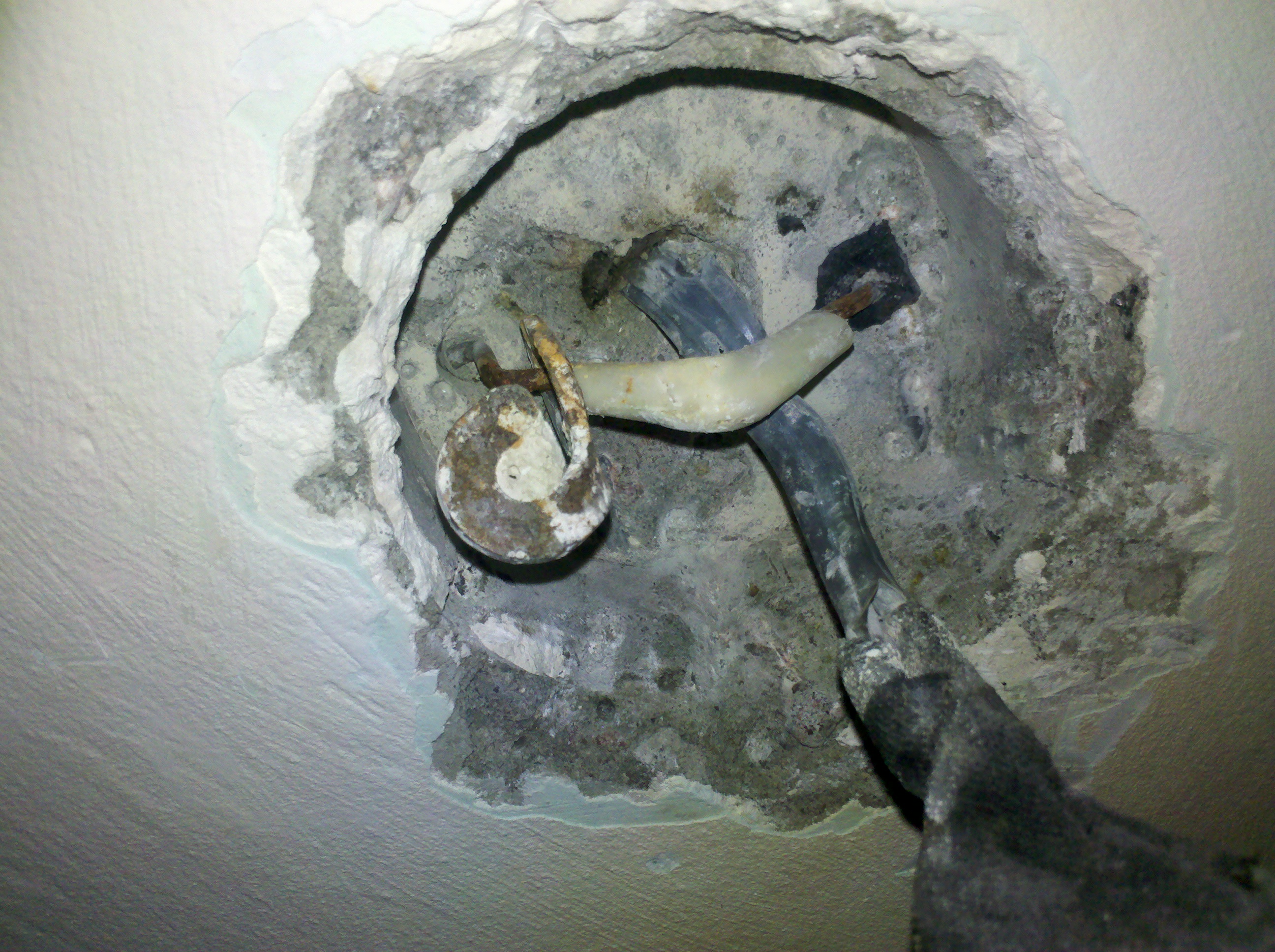

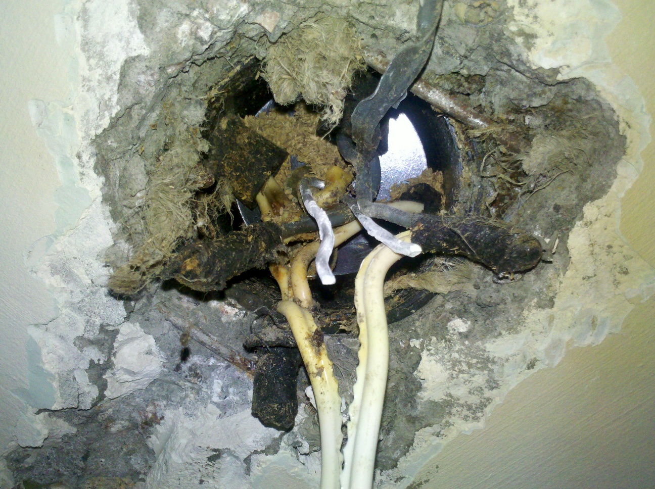

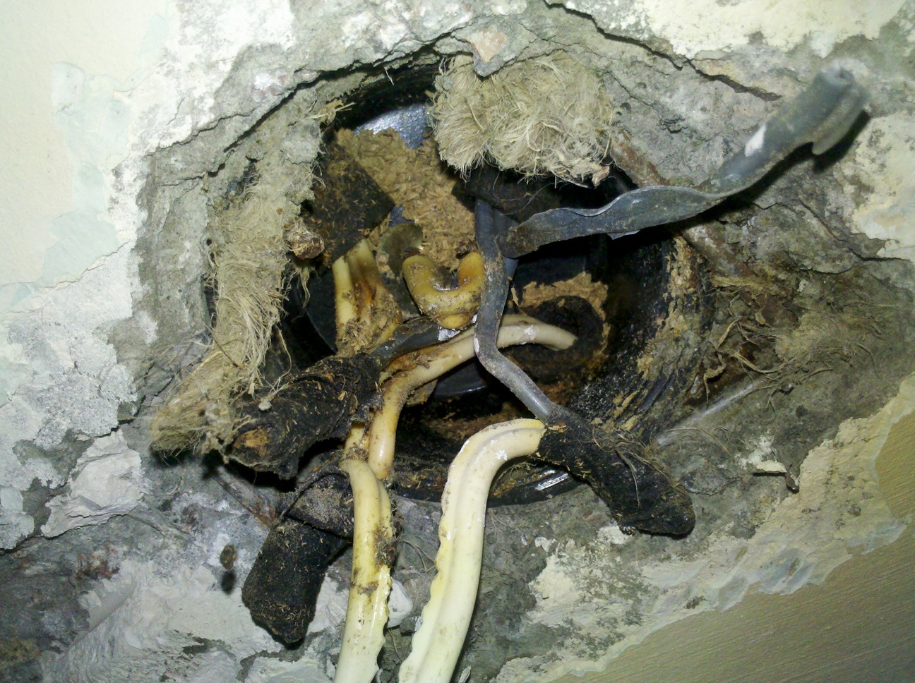

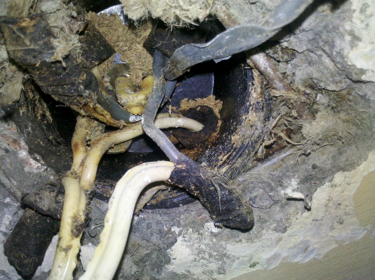

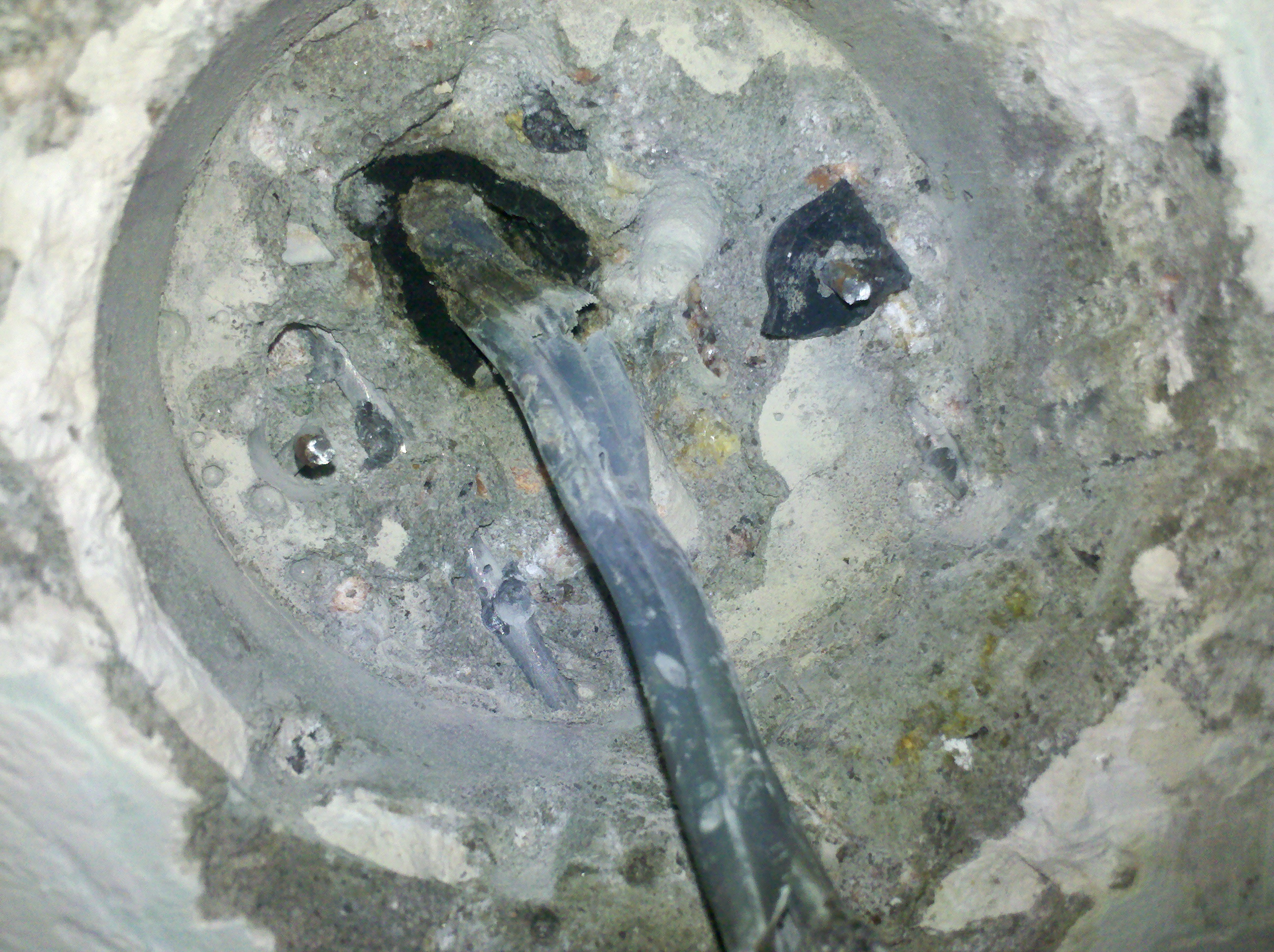

Фото распред коробки и выхода проводки по центру комнаты. По центру комнаты фото до и после моей попытки "раскалупать". До конца ее не довел, к сожалению, соседей субботним вечером не хотелось сильно драконить.
В выход трубки действительно затек раствор, видимо при формовке плиты. Добрался до места, где уже раствор вперемешку с опилками, которыми, на сколько я понял, заполнялись пустоты, куда раствор не должен попадать (в распредкоробке их было немеряно). Завтра закончу, надеюсь.
