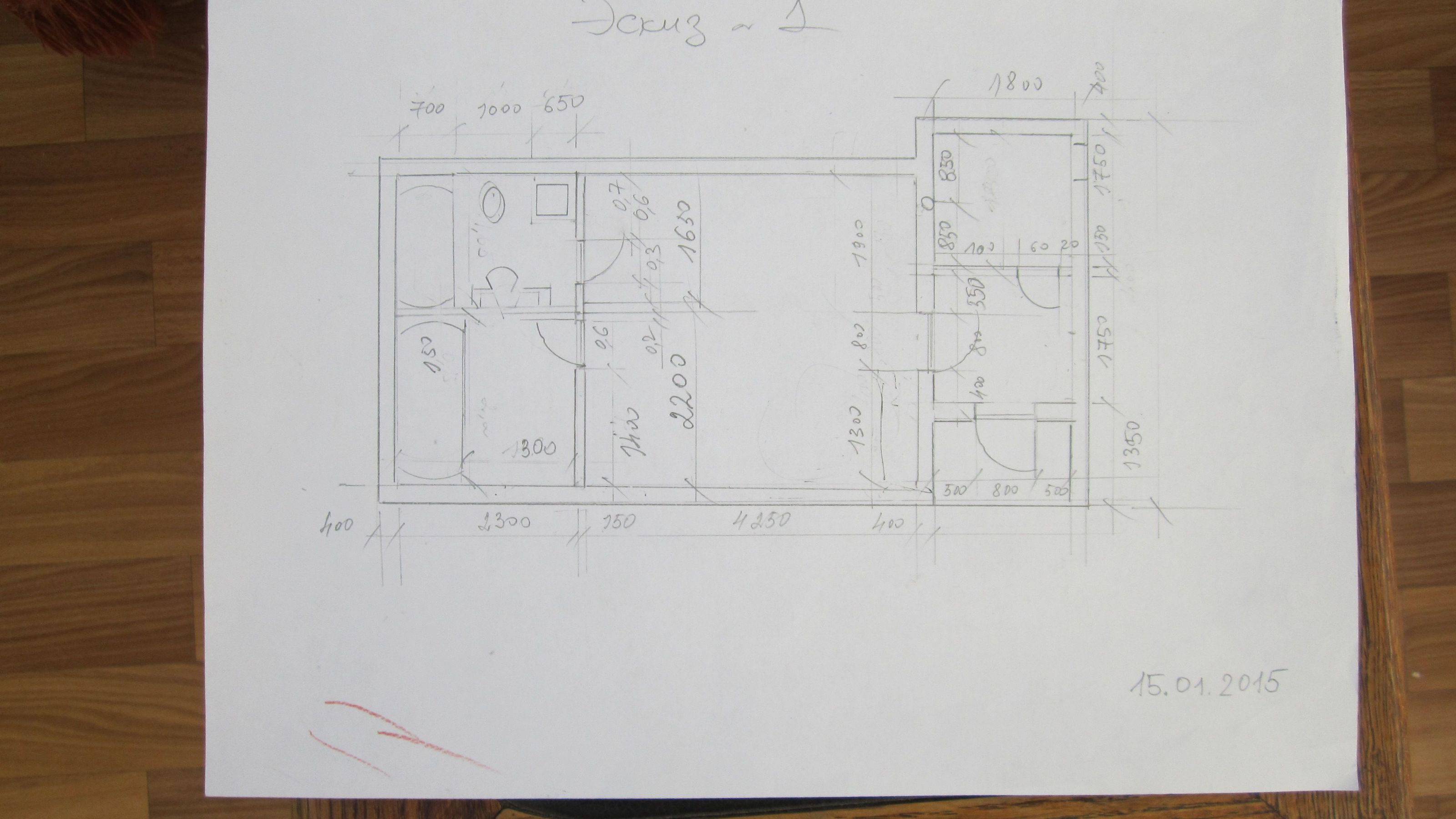

Кстати, первое желание после покупки участка было такое же как и у вас, построить мансардный дом, потом - одноэтажный дом около 120м2. А когда построили площадью 76 м2, то на второй год облагораживания показалось, что и его много.
Утвержденный план по стройпаспорту выложил выше, в принципе гуляй не хочу, душа лежит к 20-30 за пару месяцев, или 50-60 за год-два, чем 100кв за 5(

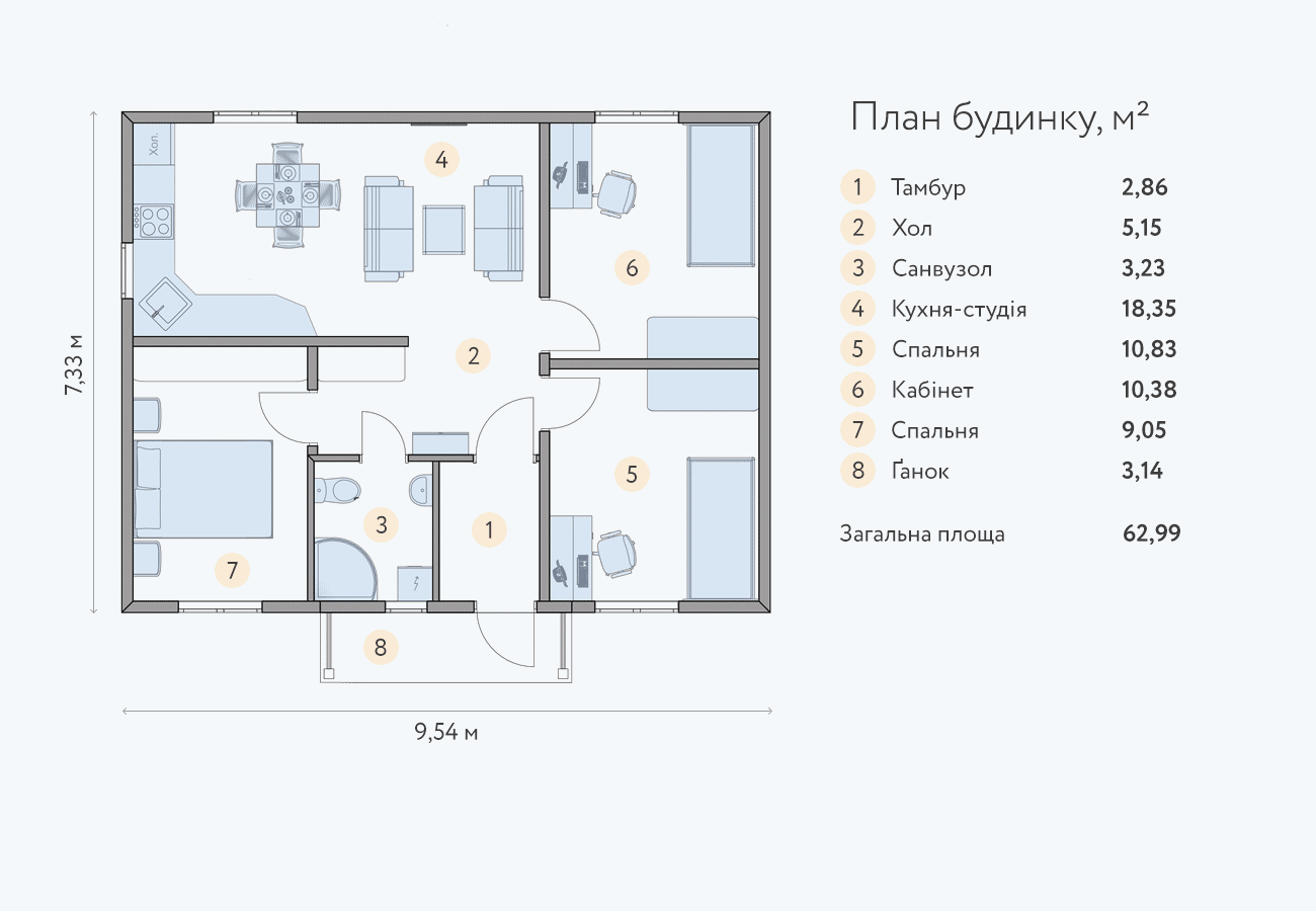

Одну условную 2ку
буду думать, как грамотно расположить комнаты
Двушка это для двоих? (семейной пары)
Я видел один такой дом в живую 68м.
Спальня, гостинная/кухня.
терасса, топочная и гараж.
ТОпочная была 12м, в ней водоподготовка, холодильник, стиралка, тепловой насос.
Гараж можно было сделать отдельным.
Для двоих - самое оно.
А вот для двоих и ребенка - мало, нужно еще метров 15 на доп комнату.

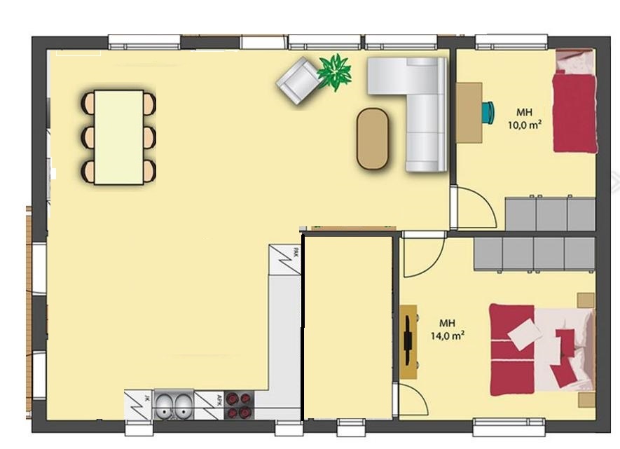

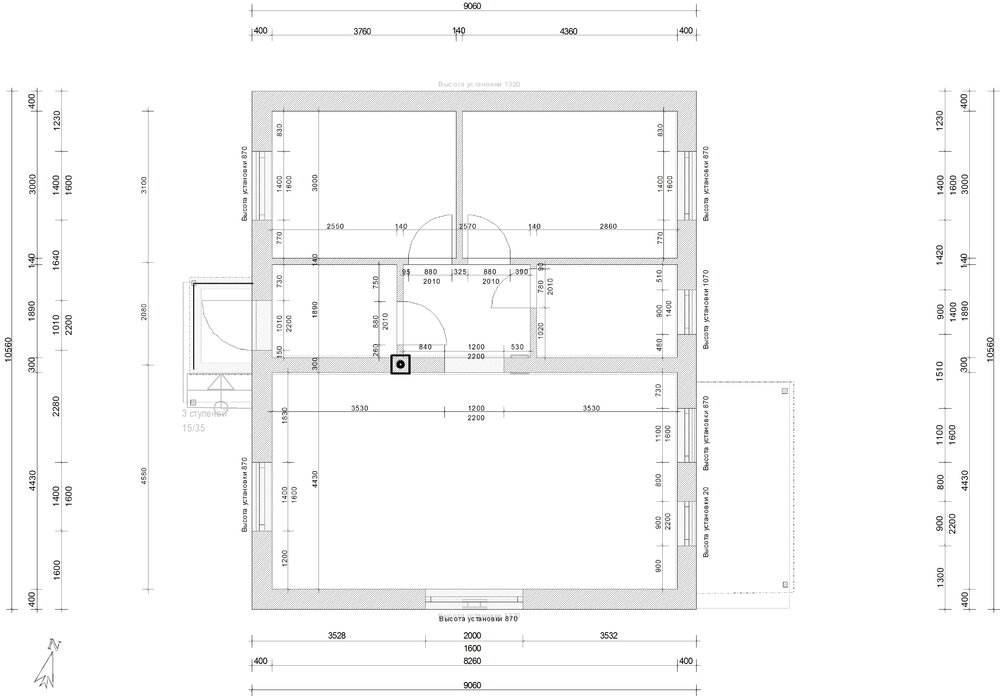

вижу что-то в таком русле, выглядит удобно, модное окно возле мойки можно сделать
вход не очень понятно где делать
обновил файл
Змінено користувачем bodidron
Налеплено шо попало, по центру особенно.
обновил файл, попробовал более внятно идею нариосвать
обновил файл
А душ где?)

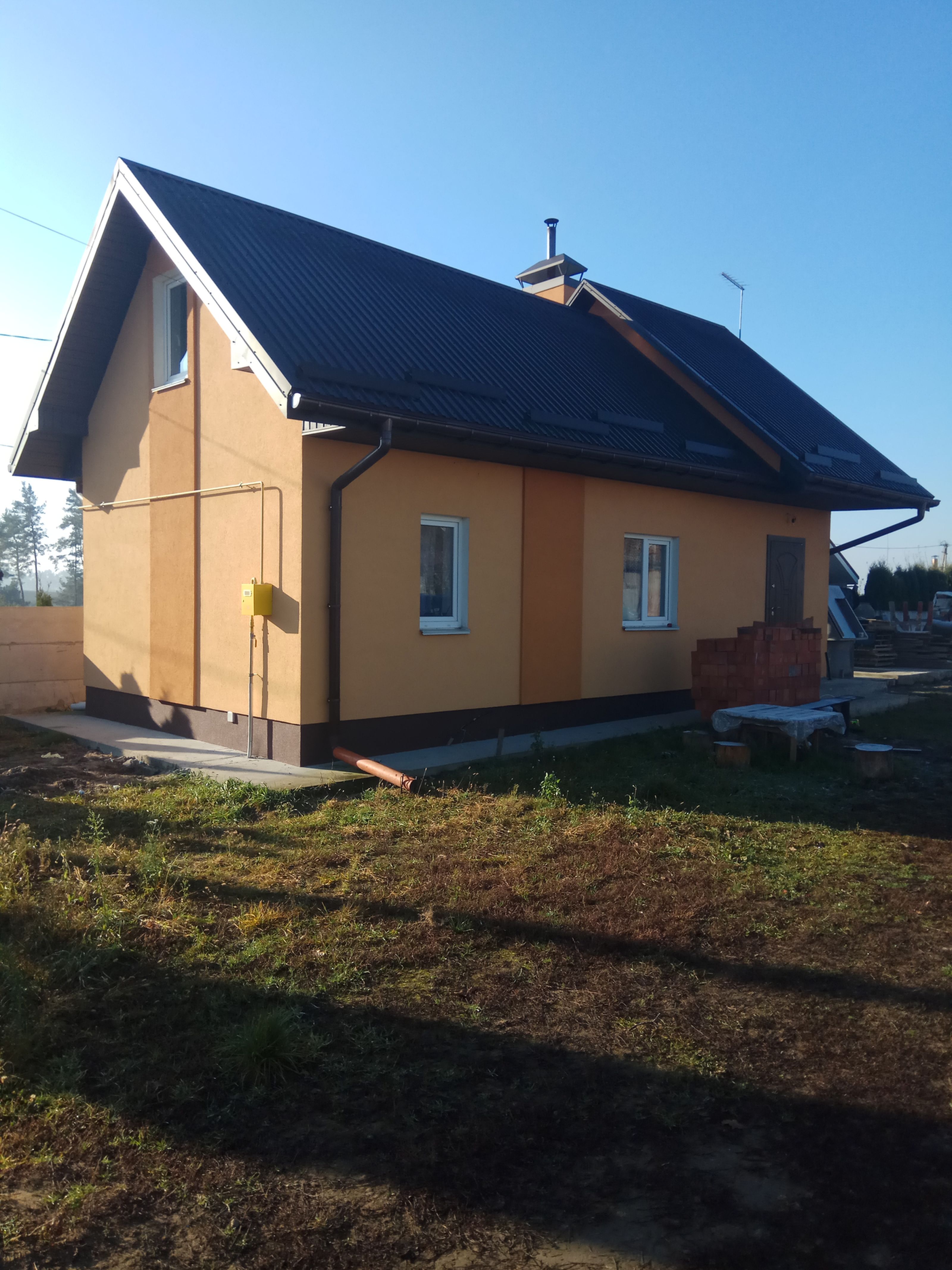

Всім моє вітання!
Грудень - багато вільного часу, випадково "набрів" на тему...
Реалізував свій план, будинок 36 м2, все введено (документально) в експлуатацію... поділитись своїм здобутком - мабуть, правильно буде з моєї сторони...
І так, -
фундамент - стрічка, 2 армпояси
стіни несучі - 400 мм ГБ, без зовнішнього утеплення
стіни перегородочні - цегла 120 мм
перекриття будинок/горище - дерево
по плануванню -
вхід - подвійні двері
коридор
котельня
зала/студія
кабінет (кімнатка)
санвузол
газ, вода в будинку, діюча каналізація, опалення - ТП котел, тепла водяна підлога по всьому будинку, за виключенням котельної... альтернатива - газовий конвектор...
Проект (ескіз) складав сам, на своє бачення...

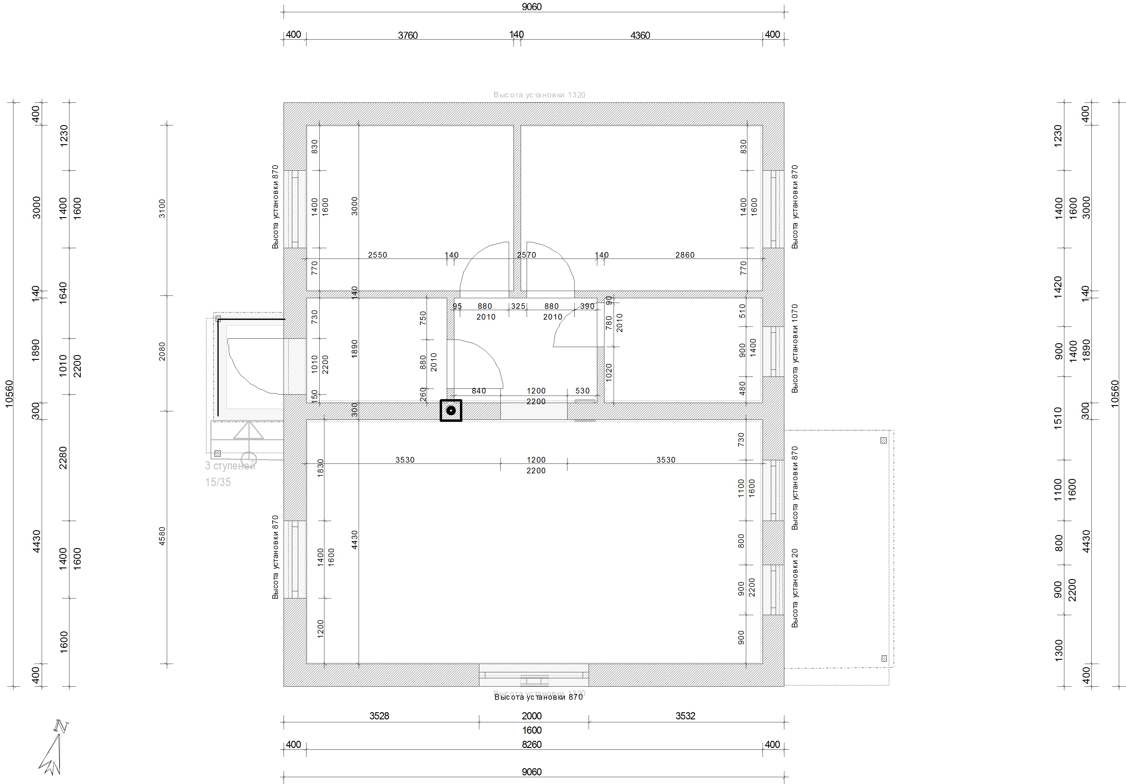

я вижу что нравится кухня/столовая Г-образной формы, а в угол ванную/туалет, и сразу на стену смежную можно кухню, для уменьшения развеодки, только пока компактного/достаточного варианта не нашел. из того что в живую видел, это эоколо 4,5м на 6м, и туалет ванная 2*2,5-3м
по смежной стене кухня, напротив кухни стол, у санузла, мягкий уголок
ну и к этому добавить 2 комнаты
