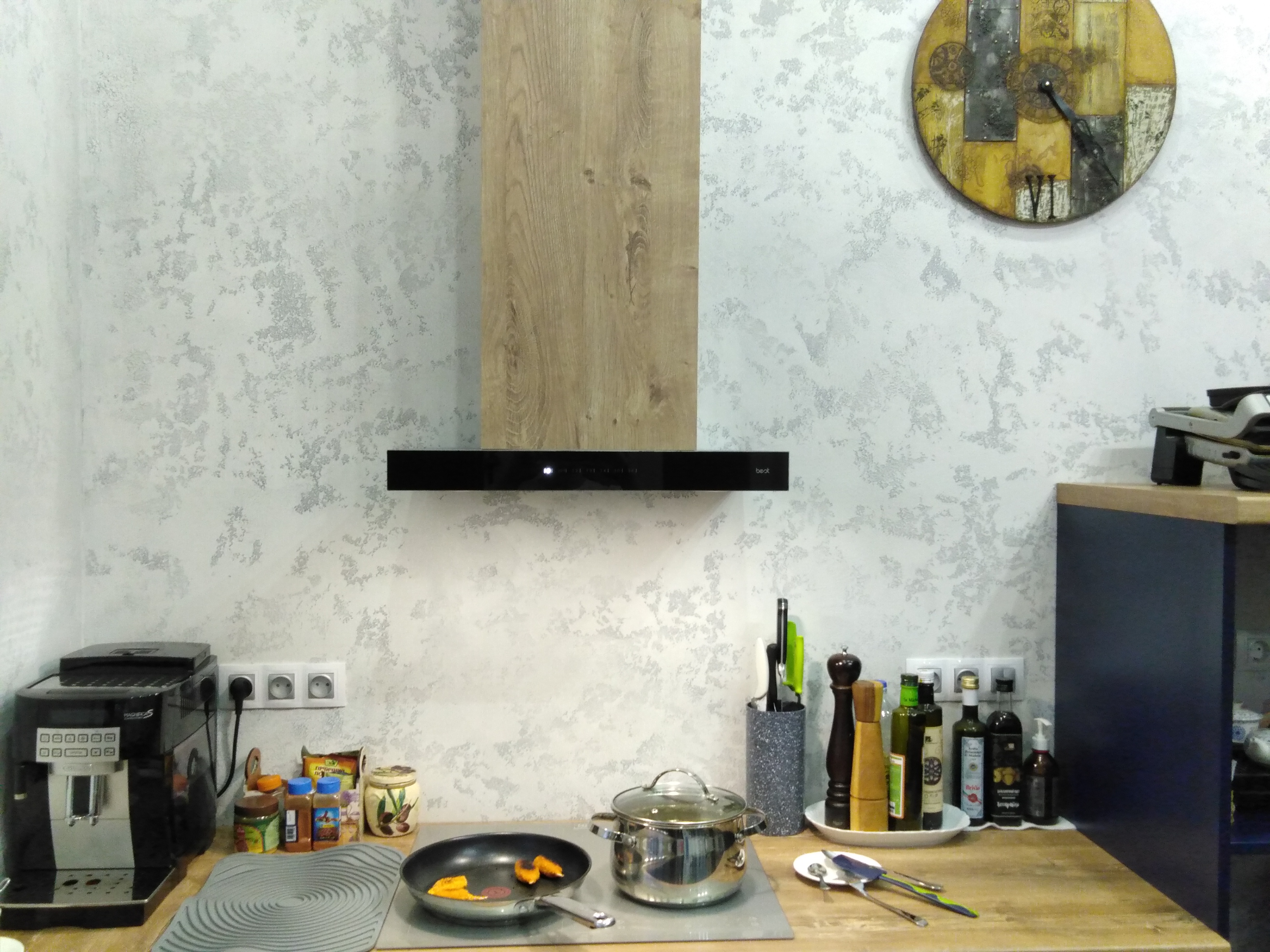

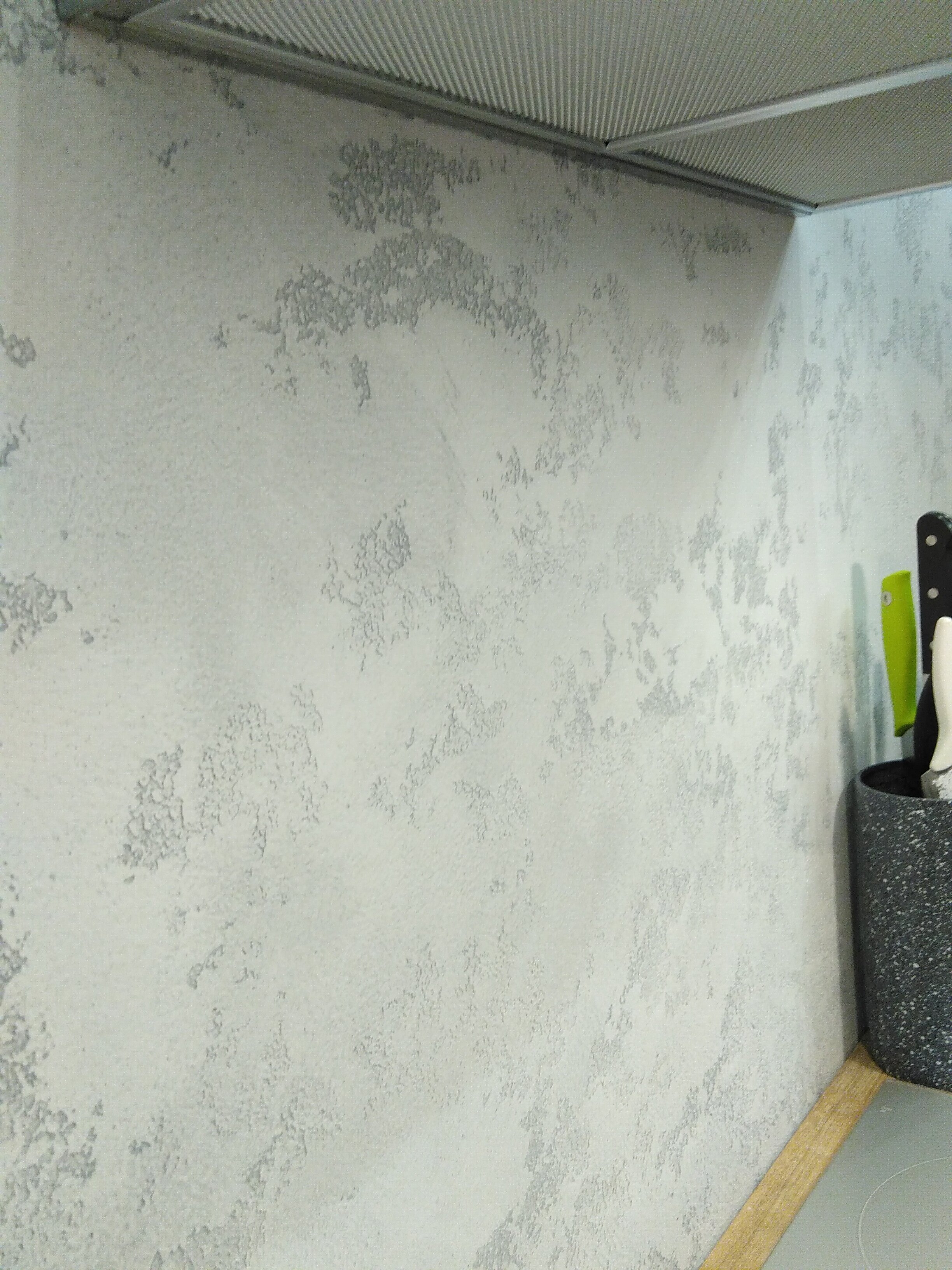

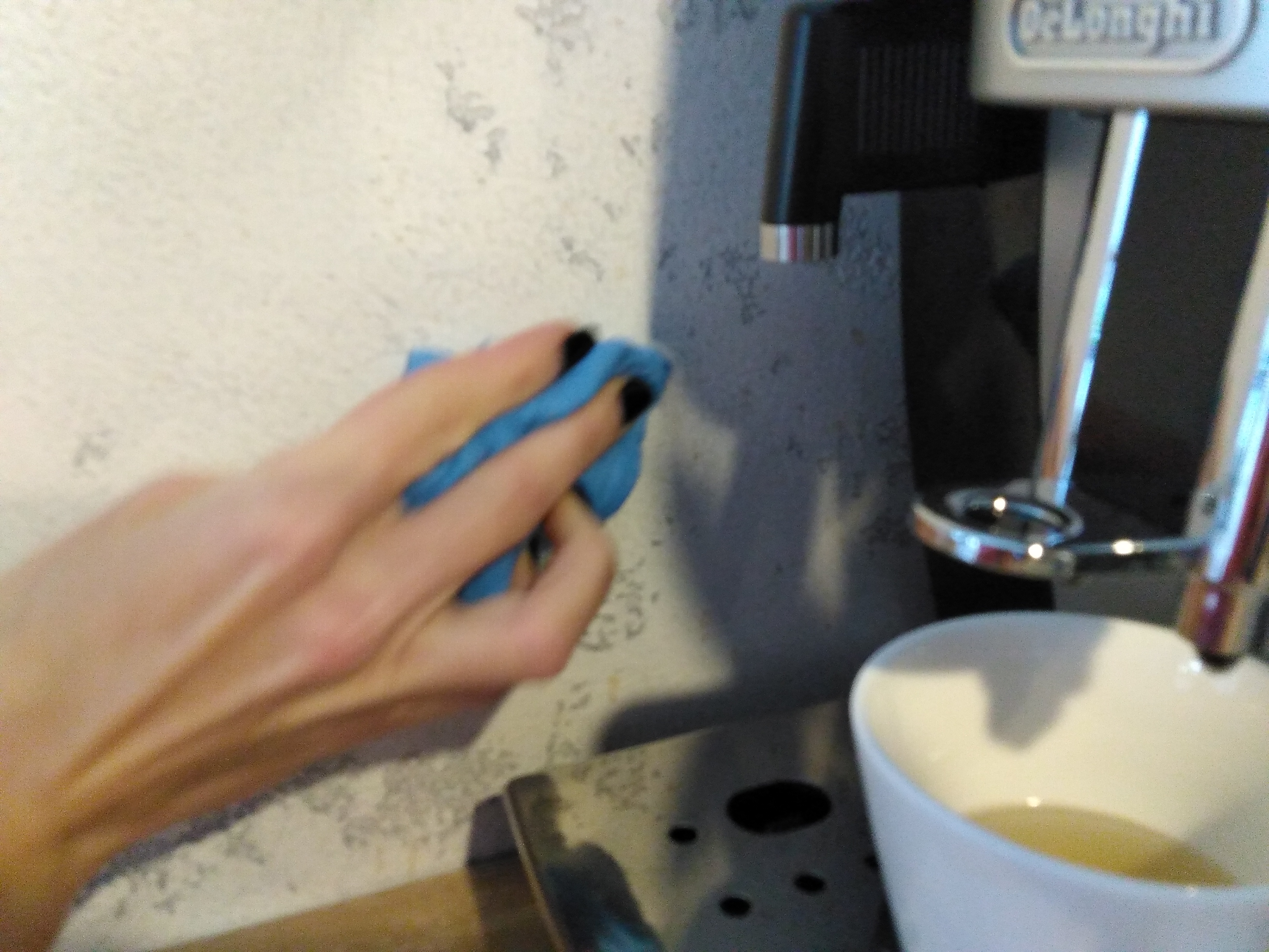

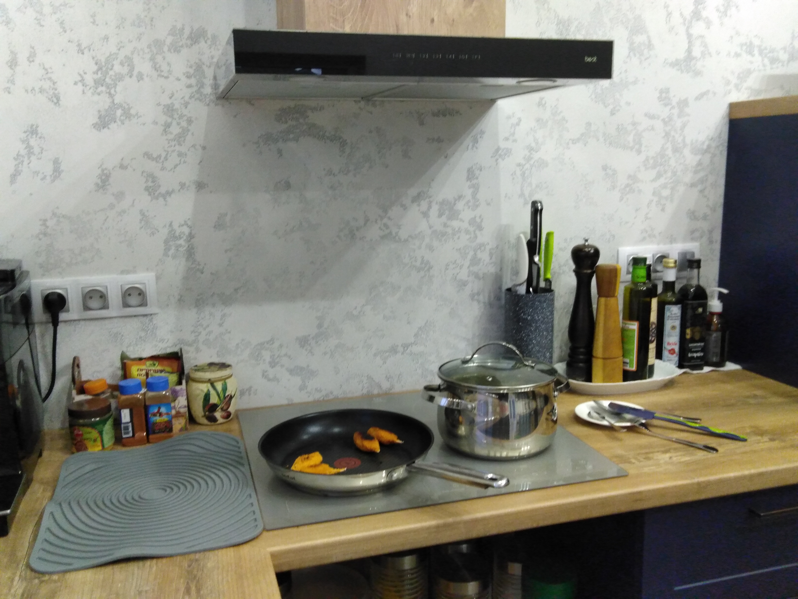

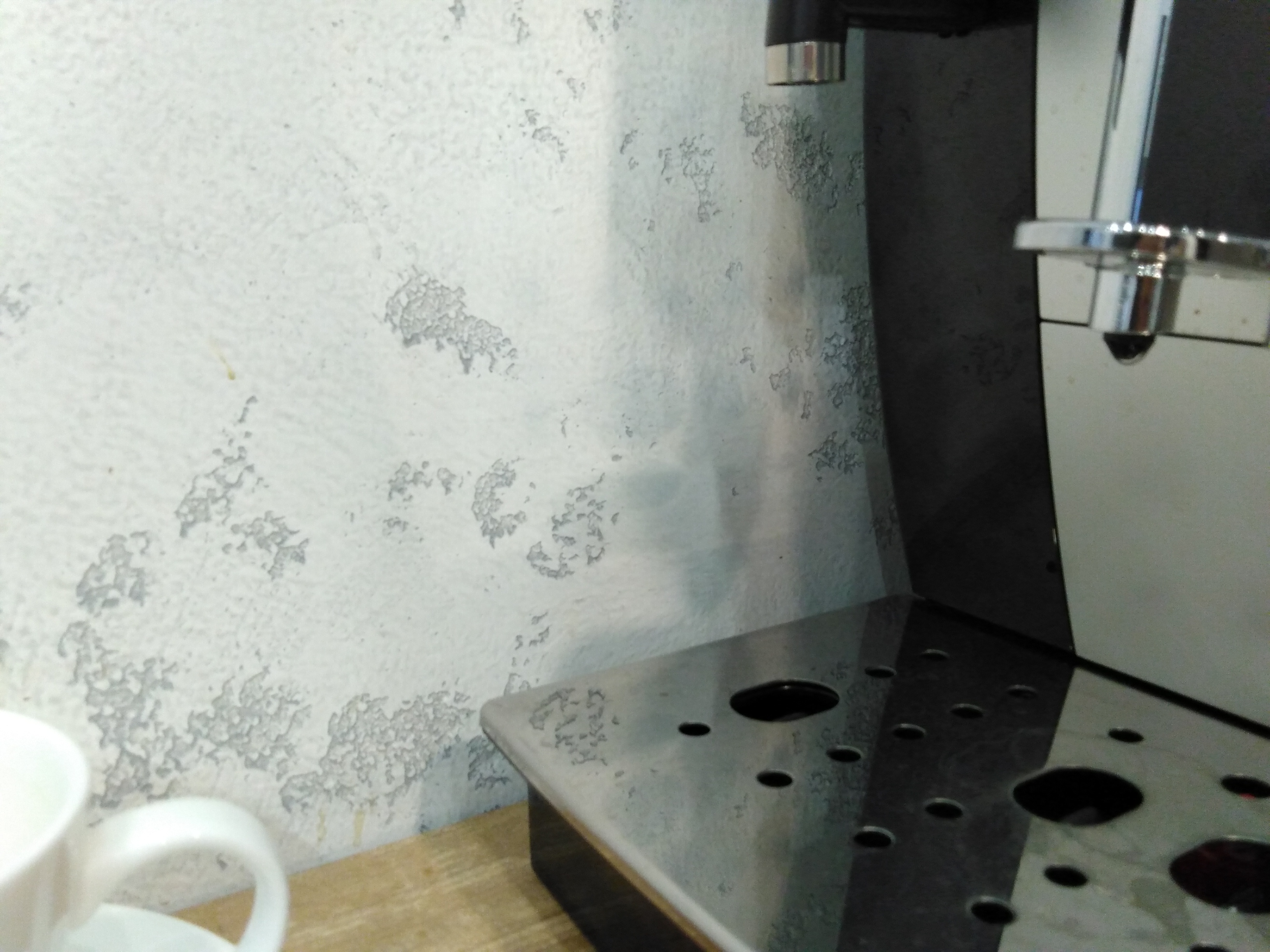

Тем временем мне удалось посетить объект спустя месяц "активной жизни". С фартуком всё гуд, проблем не было, кофе заказчица стирает мокрой тряпкой, готовят еду на масле и горя не знают;)
Так это же не вельвет . Похоже на известковый материал, а извествовый колерованный в цвете , через месяц грубой наждачкой не стирается...

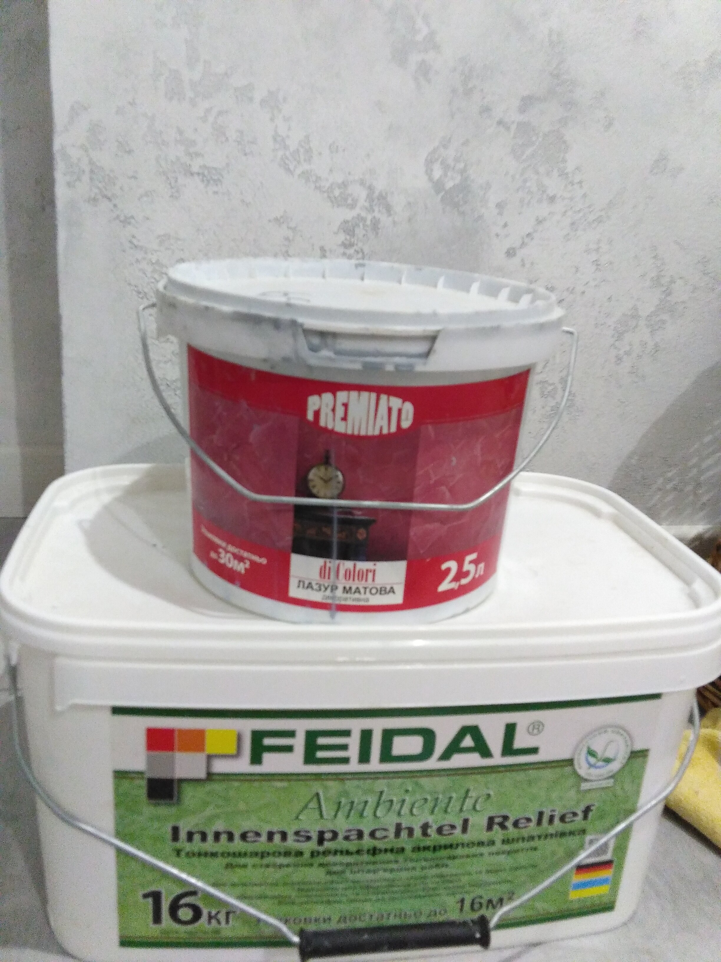

Да, это лофт-бетон из Марселя фейдаловского под их же матовой лазурью в цвете. До вельвета руки ещё не дошли, зимой буду пробовать.
Насчёт наждачки Вы правы, я на болгарку клеил круг 180-ой, не особо оставляет следов
