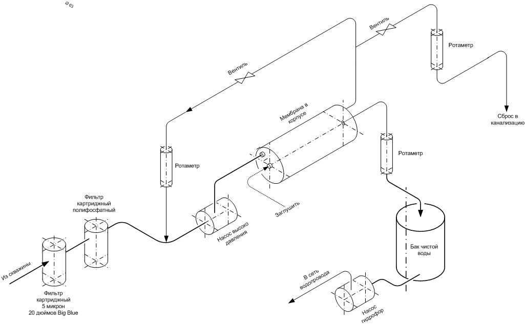

Буду разбираться. Как говорит мой отец - "Нужда заставит сопливого любить.." :) Бабло готов платить! "Маленький бюджет" - предварительно уже составил 1400 баксов. Текущие расходы будут, на мой взгляд, меньше чем с умягчителем.
По подсчетам донецкого Геотеха, при расходе куб в день я только на соль буду расходовать около 300 гривен в месяц! Расчет делали под мою воду, на 70 литров смолы (по Вашему совету).
По поводу обслуживания - никто из фирмаче больше года гарантии не дает! Да и знаю я эту гарантию...Пока прокурорских на директора не натравишь - хрен кто пошевелится.
А помучиться готов - лишь бы вышла затея. Пока не вижу особых преград, хотя отдельные вопросы автоматизации работы двух насосоов (скважинного и напорного) и водозабора из накопительного бака не совсем не ясны. Разбираемся.

Я делал расчёт для воды с температурой 13-14 градусов. А какие могут быть ошибке в монтаже - только принципиальные - подать концентрат в пермеат?
Всё таки я настаиваю, что будет именно питьевая вода.
Выкладываю схему - на общее обсуждение.
Только что говорили что нанофильтрации не будет, потомучто нет мембран. Низкоэнергетическая - мембрана для нанофильтрации. Более селективная будет быстро забиваться. Думаете картридж с полифосфатами поможет? Я в этом очень сомневаюсь. Без предочистки мембрана износится быстро.
Нужно именно мембрана для нанофильтрации.
Думаю, что нет. Полифосфатфы тяжело просчитать но они должны помочь.
С антискайлантом нет смысла заморачиваться на такой маленькой системе.
Это мебрана Low energy почти как нанофильтрация.
Жесткость исходной воды не такая большая да и рН 7.
Мембрана вытянет.

Тогда думаю Вы знаете о чем говорите. И так у заказчика вариантов не много. Это, впринципе, максимальное, что можно выжать из завезенного оборудования на Украину.

Уже. Предложение от Аристы - 3100 евро на установку 100 л\ч. Это без накопительного бака и насоса к нему. Предложение оформлял Ютилов Михаил.
ПыСы.
Я изучил предложения ВСЕХ более-менее именитых производителей и продавцов. Умягчители от 950 у.е., осмос от 3500 у.е. Дешевле НЕТ.
