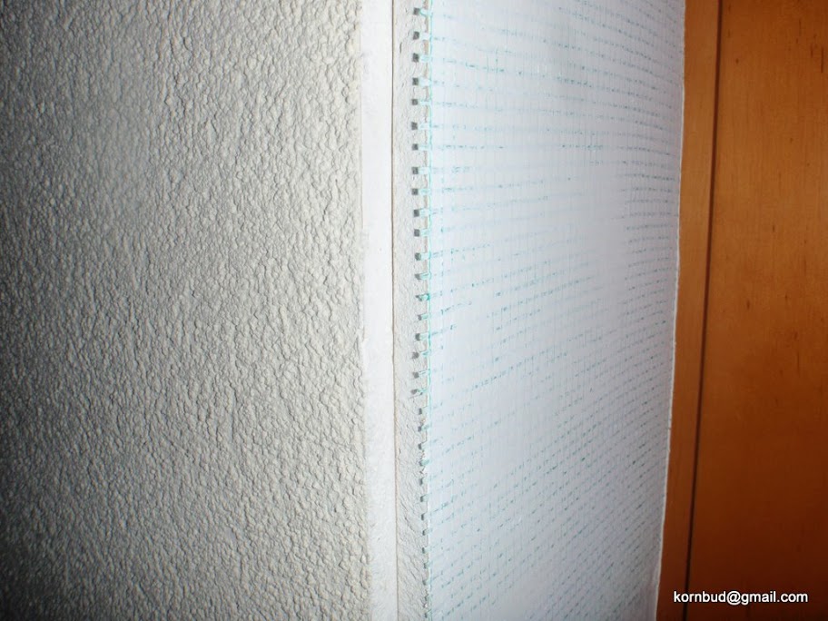

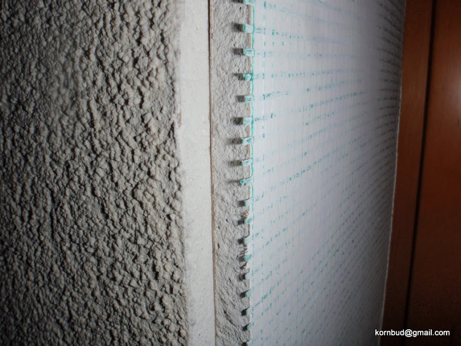

У меня весь второй этаж деревянный. Утеплённый каркас, изнутри гипсокартон, снаружи ОСБ. И перекрытия деревянные - там, до реконструкции 2006 года, лет пять был гипсокартон без сплошного флизелина (потолок) - только швы. Материал качественный, работа тоже. Трескался.
Делая реконструкцию дома, естественно :), флизелин не клеил - сразу прошёл сеткой фасадной на клею. Типа такой:
%D0%98%D0%B7%D0%BE%D0%B1%D1%80%D0%B0%D0%B6%D0%B5%D0%BD%D0%B8%D0%B5%20016.jpg CIMG5883.JPG
Четвёртая зима - полёт нормальный. Дорогое, но правильное решение.
Что то я не понял, так куда сетку фасадную то ставить, поверх гипсокартона, на клею - типа как по пенопласту при утеплении?
Именно так.
Только не "продавливать". Нанесли слой клея -> приклеили сетку -> нанесли сл. слой клея. Когда подсохнет - шлифонули, потом шпаклёвка.

Нашёл, где не доделано и сфоткал. Не на клею, правда, и не по "деревянному этажу, но принцип понятен:
