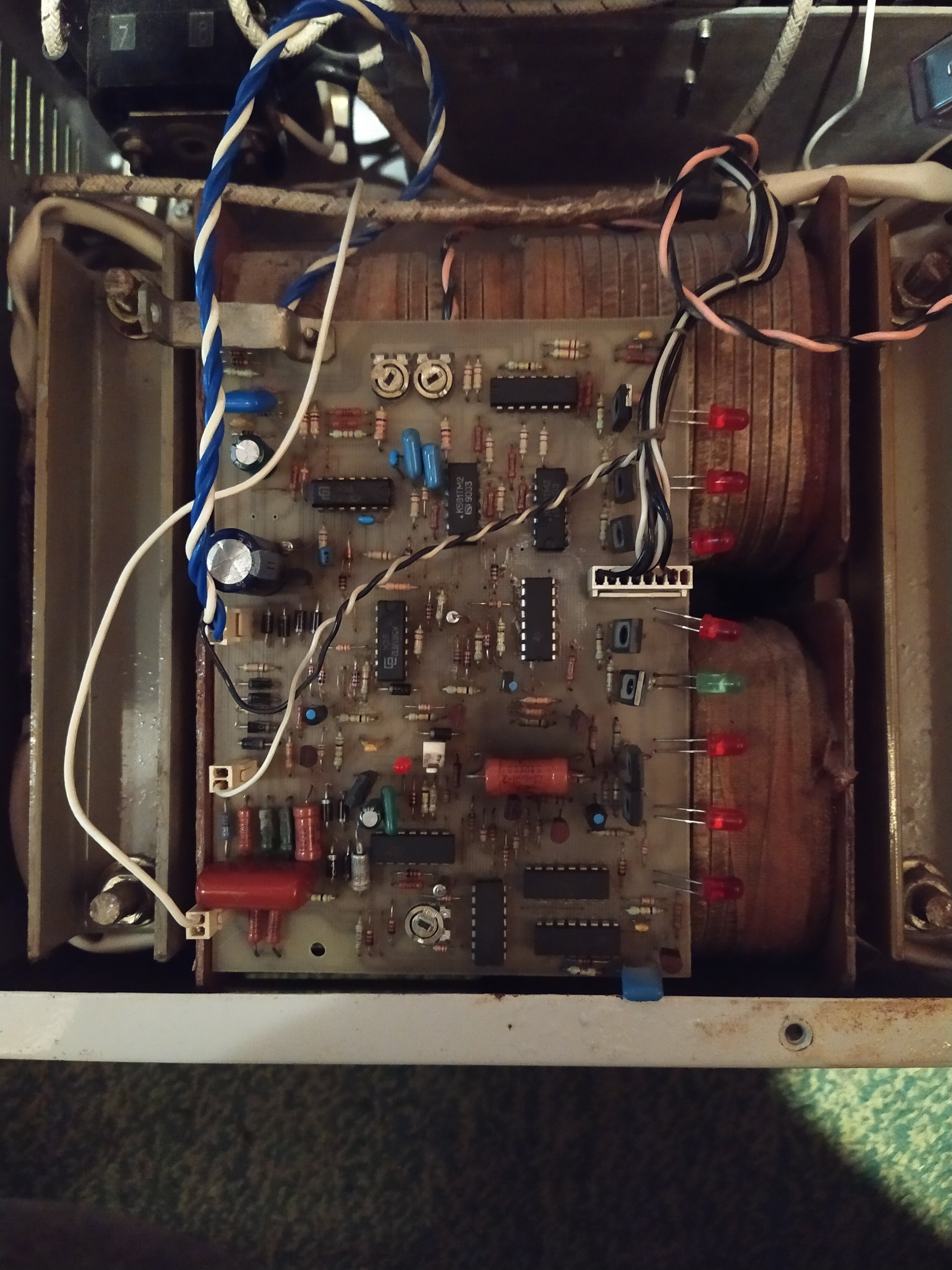

Кстати, был недавно в ремонте один из первых Вольтер-ов.
Теплая ламповая схема на логике.
Только один модуль поменяли и освежили кондеры.
Отдельная благодарность директору за подсказки (сам я многократно благодарил если че)

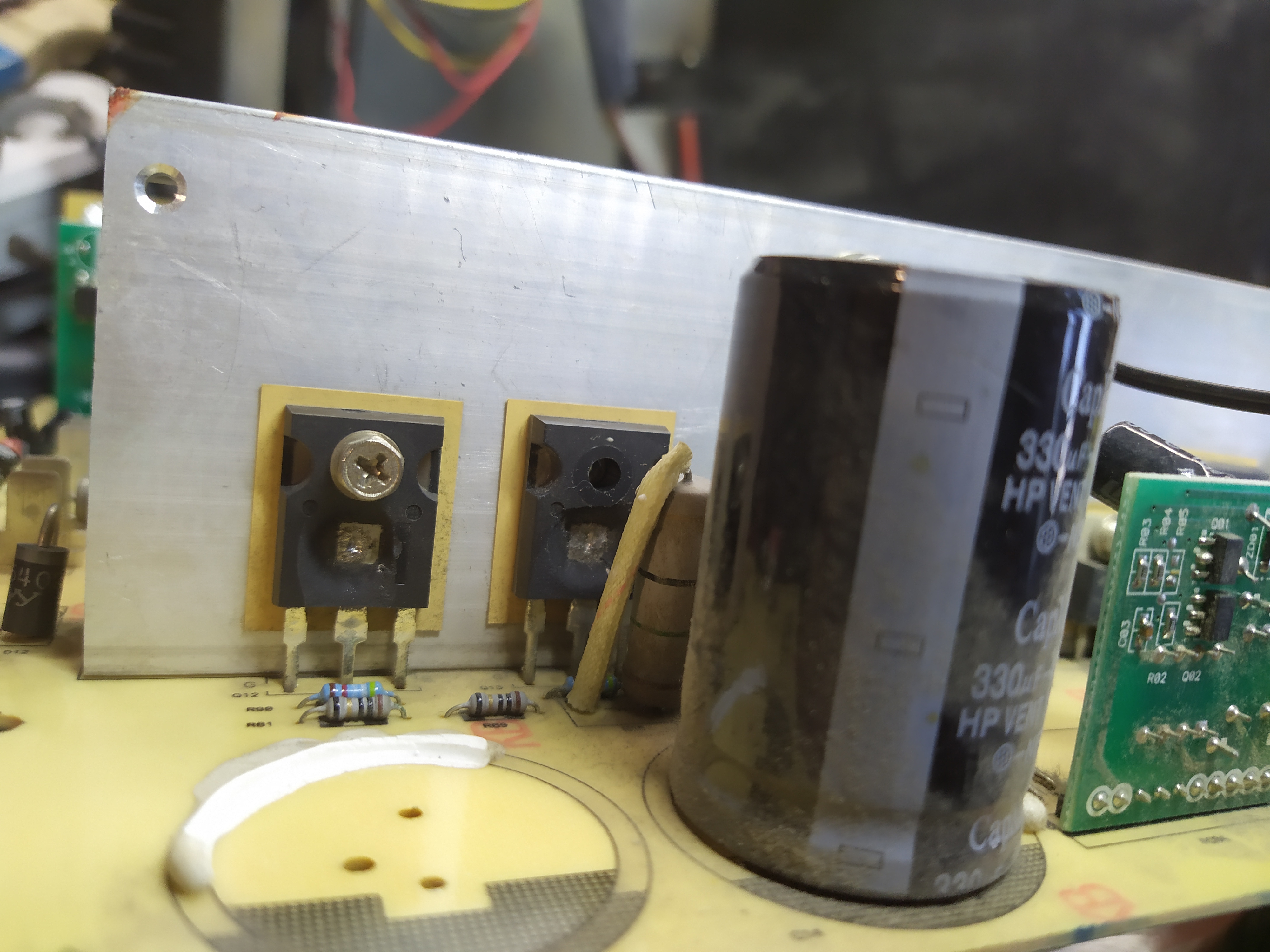

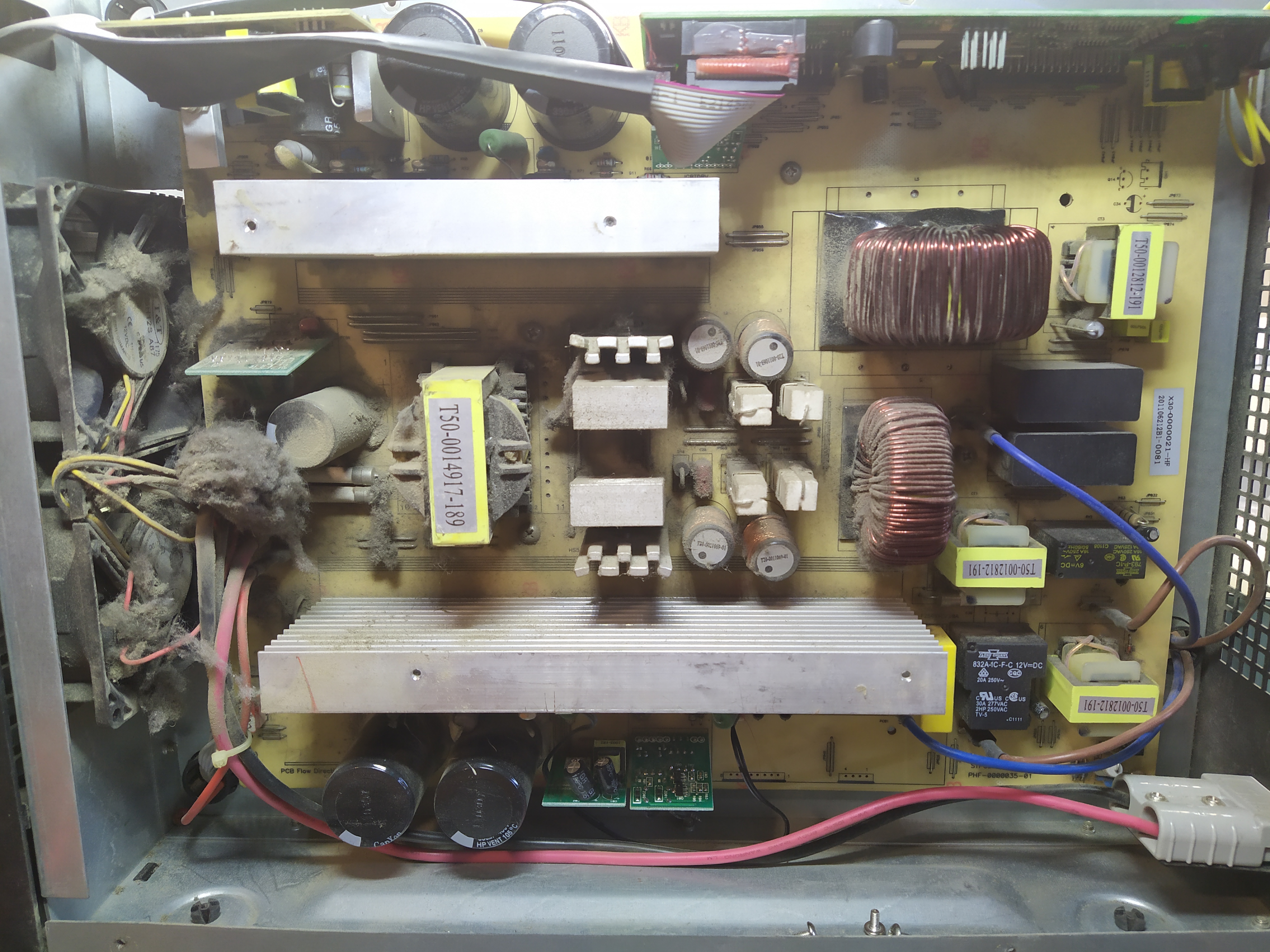

Вот ИБП-это развлечение.
Один хлопок - и мосфетов с ижбт на штукарь в помойку...
Хотя он бедняга честно старался, еще трошки и кирпичи получились бы внутри.
На фотке Rucelf UPO-2000EL , боец и трудяга на многих интернет узлах
Все стабы, да стабы...сколько можно)
