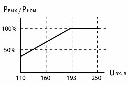

dneprstab Опубліковано: 5 серпня 2024 Поділитись Опубліковано: 5 серпня 2024 1 минуту назад, AudioFil сказал: Дякую, теж дивився на 11А, щоб з запасом, але тут ще такий момент. Автомат на гараж 32А, стабілізатор при зниженні напруги підвищить струм і по факту потужність впаде. Тобто 32А при 220В це 7 квт, а при 190В, це вже 6 квт, то чи є сенс дивитись на стабілізатори потужністю вище 11 кВт? Зарядка як брал свої 7квт так і буде брати.Плюс там APFC . Коротше кажучи - методом спроб та помилок було зясовано що є пікове споживання ,спрацьовує захист по струму.І 9квт не хватає. Хочете 9 - беріть 9квт. Потім доветься міняти на 11-14. А стаб вже не новий буде.Він новий поки в коробці. 1 Посилання на коментар Поділитися на інших сайтах More sharing options...
AudioFil Опубліковано: 5 серпня 2024 Поділитись Опубліковано: 5 серпня 2024 Я як раз нічого не маю проти 11 кВт, тим більше, що різниця в ціні між 11 і 9 невелика. В укртехнології так взагалі 12 кВт вказано. 11 буде достатньо? Посилання на коментар Поділитися на інших сайтах More sharing options...
Vladdi Опубліковано: 5 серпня 2024 Поділитись Опубліковано: 5 серпня 2024 Якщо потужність стабілізатора буде завеликою відносно струму автомата, то наступним кроком буде просто його відключення по перевищенню струму. Стабілізатор буде намагатись "посадити" мережу заради підтримки напруги на підключеному навантаженні, але нормальній роботі на певному етапі завадить тепловий захист автомата. Такого роду системи треба розраховувати на всіх ділянках, нічого складного, проте це життєва необхідність. Посилання на коментар Поділитися на інших сайтах More sharing options...
dneprstab Опубліковано: 5 серпня 2024 Поділитись Опубліковано: 5 серпня 2024 6 часов назад, AudioFil сказал: Я як раз нічого не маю проти 11 кВт, тим більше, що різниця в ціні між 11 і 9 невелика. В укртехнології так взагалі 12 кВт вказано. 11 буде достатньо? То маркетинг такий - моделі на 11квт маркуються 12000 1 Посилання на коментар Поділитися на інших сайтах More sharing options...

razzil Опубліковано: 5 лютого Поділитись Опубліковано: 5 лютого Вітаю. Чи є сенс встановлювати стабілізатор з автоматом вище номіналом ніж ввідний автомат? Розглядаю інверторні: квант, вольтер. Посилання на коментар Поділитися на інших сайтах More sharing options...
orkonavt Опубліковано: 5 лютого Поділитись Опубліковано: 5 лютого 1 годину тому, razzil сказав: Вітаю. Чи є сенс встановлювати стабілізатор з автоматом вище номіналом ніж ввідний автомат? Розглядаю інверторні: квант, вольтер. Однозначно має зміст. Номінальна потужність стабілізатора вказана при ідеальній напрузі в 220 Вольт. А при просіданнях напруги потужність стабілізатора пропорційно зменшується. Наприклад, у вас стоїть стабілізатор напруги потужністю 9 кВт. але при просіданні напруги до 140 Воль (це на 40% нижче 220 В) він зможе віддати 9 кВт - 40% = 5,4 кВт максимум. Якщо у вас, допустимо, вхід у будинок/квартиру 5 кВт, а просідання можуть бути до 140 Вольт - тоді вам потрібно вибирати стабілізатор на 9 кВт мінімум. 1 Посилання на коментар Поділитися на інших сайтах More sharing options...
razzil Опубліковано: 5 лютого Поділитись Опубліковано: 5 лютого 6 хвилин тому, orkonavt сказав: Однозначно має зміст. Номінальна потужність стабілізатора вказана при ідеальній напрузі в 220 Вольт. А при просіданнях напруги потужність стабілізатора пропорційно зменшується. Наприклад, у вас стоїть стабілізатор напруги потужністю 9 кВт. але при просіданні напруги до 140 Воль (це на 40% нижче 220 В) він зможе віддати 9 кВт - 40% = 5,4 кВт максимум. Якщо у вас, допустимо, вхід у будинок/квартиру 5 кВт, а просідання можуть бути до 140 Вольт - тоді вам потрібно вибирати стабілізатор на 9 кВт мінімум. Дякую. А при вхідній напрузі більшій ніж цільова потужність пропорційно збільшується? Посилання на коментар Поділитися на інших сайтах More sharing options...
orkonavt Опубліковано: 5 лютого Поділитись Опубліковано: 5 лютого 2 хвилини тому, razzil сказав: Дякую. А при вхідній напрузі більшій ніж цільова потужність пропорційно збільшується? Ні, в зворотну сторону воно так не працює, стабілізатор тут далі обмежений номінальную потужністю. Посилання на коментар Поділитися на інших сайтах More sharing options...
ashim1990 Опубліковано: 5 лютого Поділитись Опубліковано: 5 лютого (змінено) 5 часов назад, orkonavt сказал: Номінальна потужність стабілізатора вказана при ідеальній напрузі в 220 Вольт. А при просіданнях напруги потужність стабілізатора пропорційно зменшується. При великих просіданнях. Змінено 5 лютого користувачем ashim1990 Посилання на коментар Поділитися на інших сайтах More sharing options...
trueman Опубліковано: 6 лютого Поділитись Опубліковано: 6 лютого В 05.02.2026 в 16:22, orkonavt сказал: Якщо у вас, допустимо, вхід у будинок/квартиру 5 кВт, а просідання можуть бути до 140 Вольт - тоді вам потрібно вибирати стабілізатор на 9 кВт мінімум. Якщо 5квт вхід (25А) то де 9кВт стаб більше 25А зможе постійно взяти? Нащо 9квт мінімум? Якщо не помиляюся, достатньо на ступінь вище брати (типа віхд 25А - стаб 32А). І то, використовувати з розумом і не намагатися "на всі гроші" за стаб зняти усю його мощу ))) бо вхід не витримає по амперам. Посилання на коментар Поділитися на інших сайтах More sharing options...
