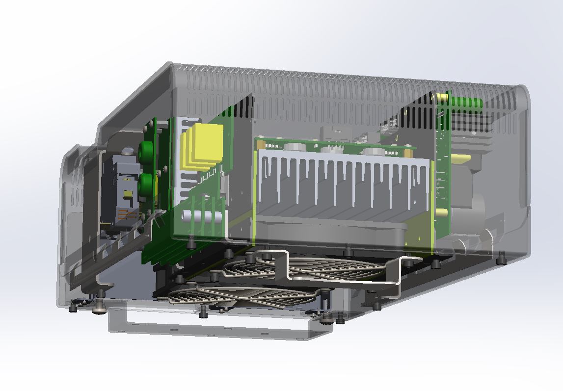

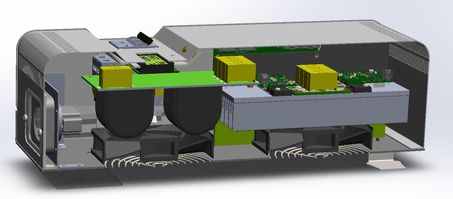

Да уже прорабатываем и этот вариант, наряду с остальными.
Тепловые расчеты — вещь не быстрая, за два дня натурный эксперимент не поставишь, а моделирование — только для прикидок, хоть многие и радуются как оно хорошо помогает... я тоже радуюсь, конечно, но...
Сейчас попробую вырезать картинку из модели, как у нас охлаждение организовано —
пыль и так в основном может сесть только на ребра радиатора, а где уже детали — там затишно.
Надеюсь видно, особенно на второй картинке, что ребра, подлежащие охлаждению —
(у нас это не только радиатор, но ребристыми сделаны и индуктивные элементы,
реакторы и дроссели фильтров, так они еще холоднее, меньше дуть надо, меньше пыли соберут)
выходят в некий канал по центру, а платы с деталями все как бы снаружи этого канала, где
и идет основной поток продуваемого воздуха. То есть, где больше всего может осесть пыли, в принципе -
там ничего нежного нет.
Теперь желательно только добиться, чтоб можно было оперативно открыть крышечку с кулерами,
кисточкой почухать, компрессором продуть, если нужно — новые кулера переткнуть — и можно
будет благословлять в пыльные цеха и котельные, бо при +50°С в комнате большинство моделей норм работает.
