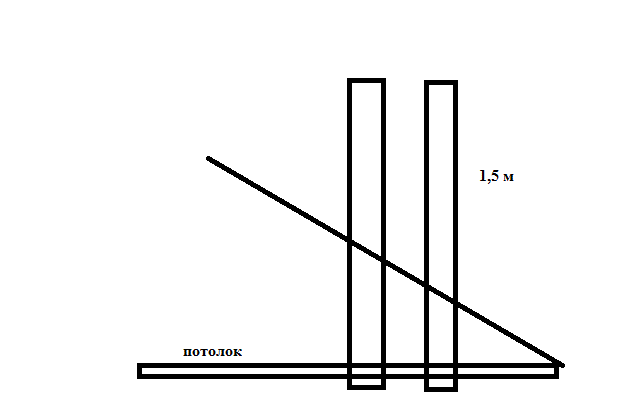

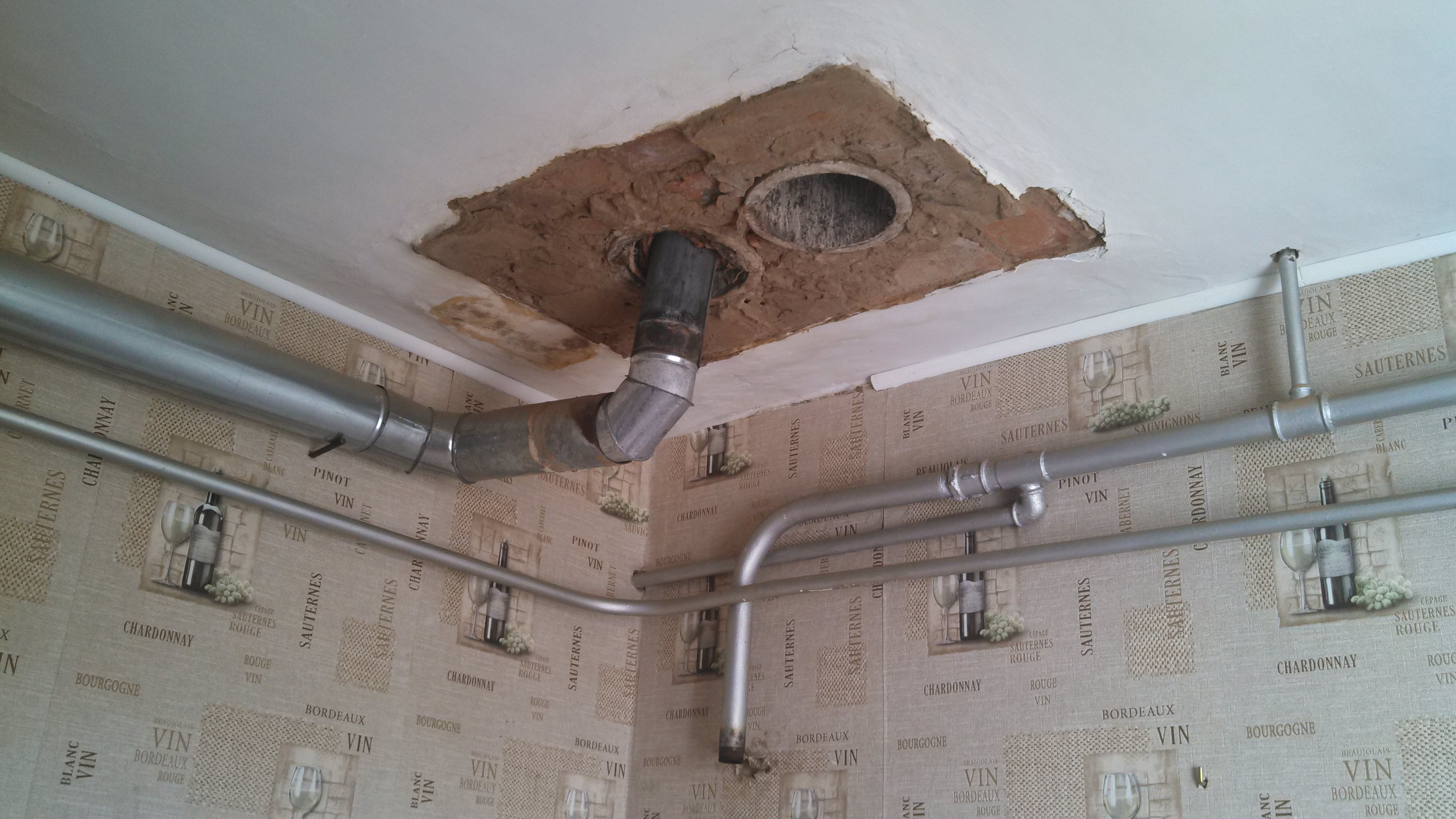

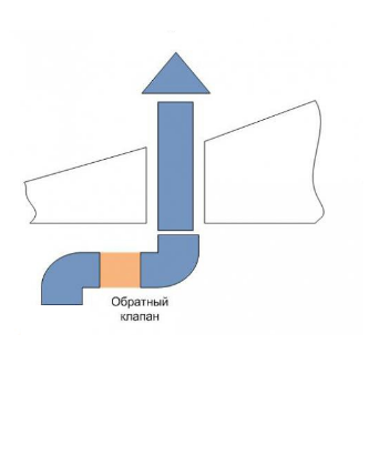

ruvero Опубліковано: 26 жовтня 2018 Поділитись Опубліковано: 26 жовтня 2018 подскажите, как правильно "облюбовать" вентиляцию т.к. в связи с затянувшимся ремонтом, до нее руки не дошли вводные 2 асбест. трубы d 220 мм выведенные через чердак и крышу на высоту 1,5 м над уровнем крыши (рис 2) была замена напольного котла с естеств. тягой, на турбированный двухконтур с принудительной тягой (был выведен отдельный дымоход в стену), была снесена кирпичная груба старого котла, соотв. остались не востребоваными 2 дымоходные трубы которым теперь назначено быть вентиляцией помещения, где стоит котел. 1 труба будет подключена к принудительной вытяжке над плитой через вент каналы и обратный клапан 2-я будет использоваться как естеств. вентиляция (требование газовщиков) уже сейчас пошли побочные эффекты на улице похолодало до +5 начал капать конденсат в трубы задувает при порывах ветра вопросы утепление чердачного отрезка трубы сместит точку росы наружу, или нужно утеплять и то что торчит над крышей (я в этом слабо понимаю) чем лучше закрыть с внешней стороны торцы трубы...грибками, дефлекторами и т.п.? Посилання на коментар Поділитися на інших сайтах More sharing options...
SON Опубліковано: 26 жовтня 2018 Поділитись Опубліковано: 26 жовтня 2018 или нужно утеплять и то что торчит над крышей (я в этом слабо понимаю) Утеплять все. Бюджетный вариант - замотать минватой, поверх рубероидом. Либо так. чем лучше закрыть с внешней стороны торцы трубы...грибками, дефлекторами и т.п.? Можно поставить грибки/зонтики. Посилання на коментар Поділитися на інших сайтах More sharing options...

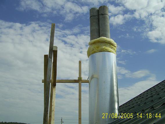

Andrey_Ts Опубліковано: 29 жовтня 2018 Поділитись Опубліковано: 29 жовтня 2018 Либо так. Герметичный проход через кровлю обеспечит - EPDM резиновый ворот. Посилання на коментар Поділитися на інших сайтах More sharing options...
