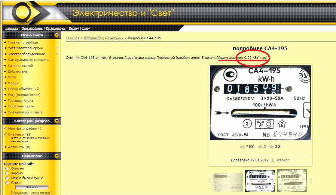

последний ряд -одно деление 0,02 квт пишется))
Где такое пишется? Там 0,2 кВт-ч!
Я понимаю, Вы не доверяете местным спецам. А как насчет профи из самой Якутии: prev.yakutskenergo.ru/faq/?page=9&show_q=11 ?:lol:
Змінено користувачем ashim1990
Andreyyy, приношу извинения, в моей ссылке была допущена ошибка (не мной и, надеюсь, не специально).
По сообщению из elektrichestvo.ucoz.net/photo/2-0-11 , в мой пост вкрался коэффициент 0,02.
Вместо того, что бы подумать логически (как это сделал, например, ashim1990), я принял на веру и разместил значение 0,02 в этой ветке.
В самом деле, как ранее отметил Игорь&Ира, между цифрами последнего барабана (между 3 и 4, между 7 и 8) учитывается один потребленный кВт*ч.
1 кВт*ч разделен на 5 делений. То есть цена деления - 0,2.
Ещё раз приношу извинения за то, что ввел Вас в заблуждение. :oops:
