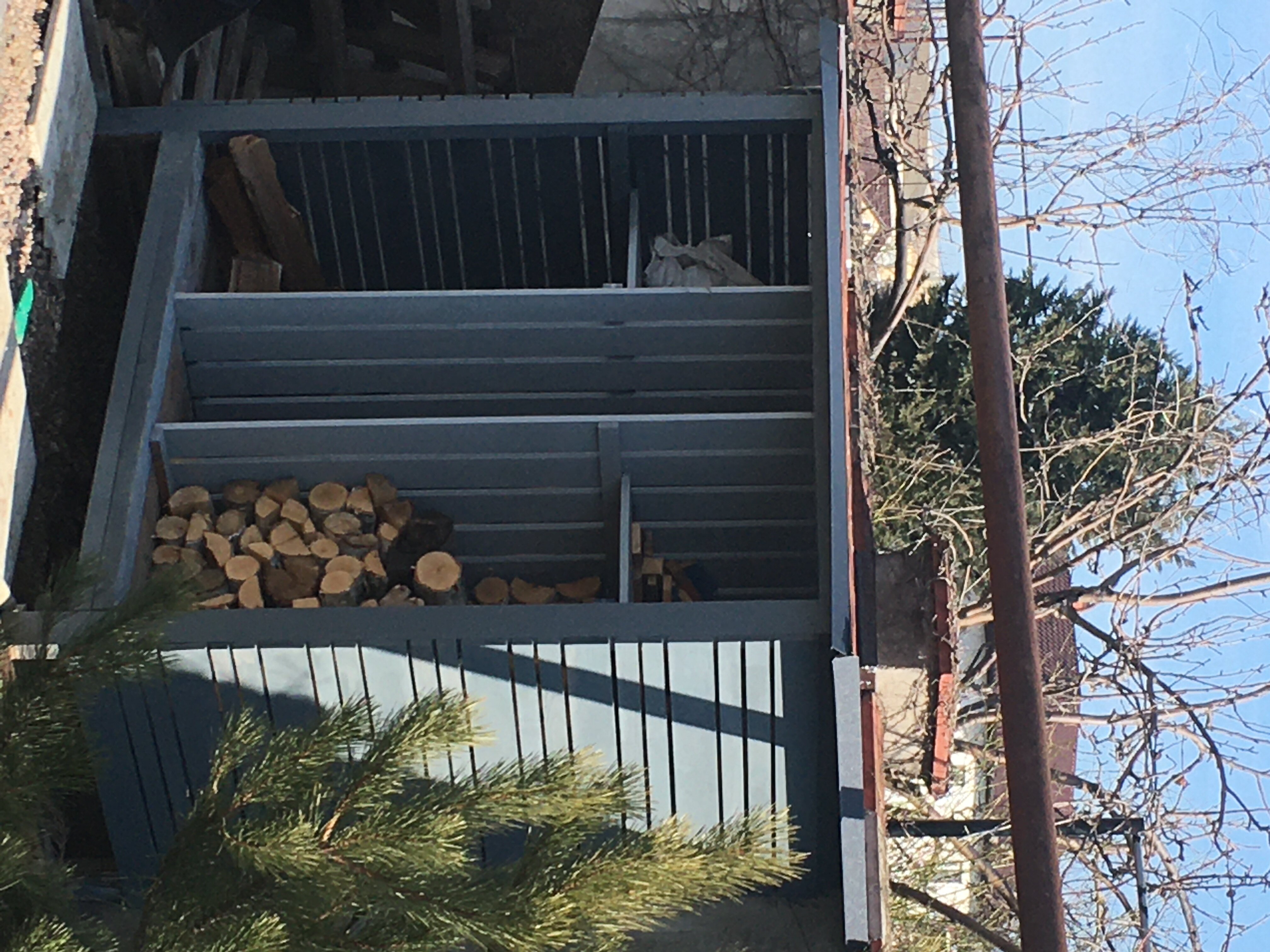

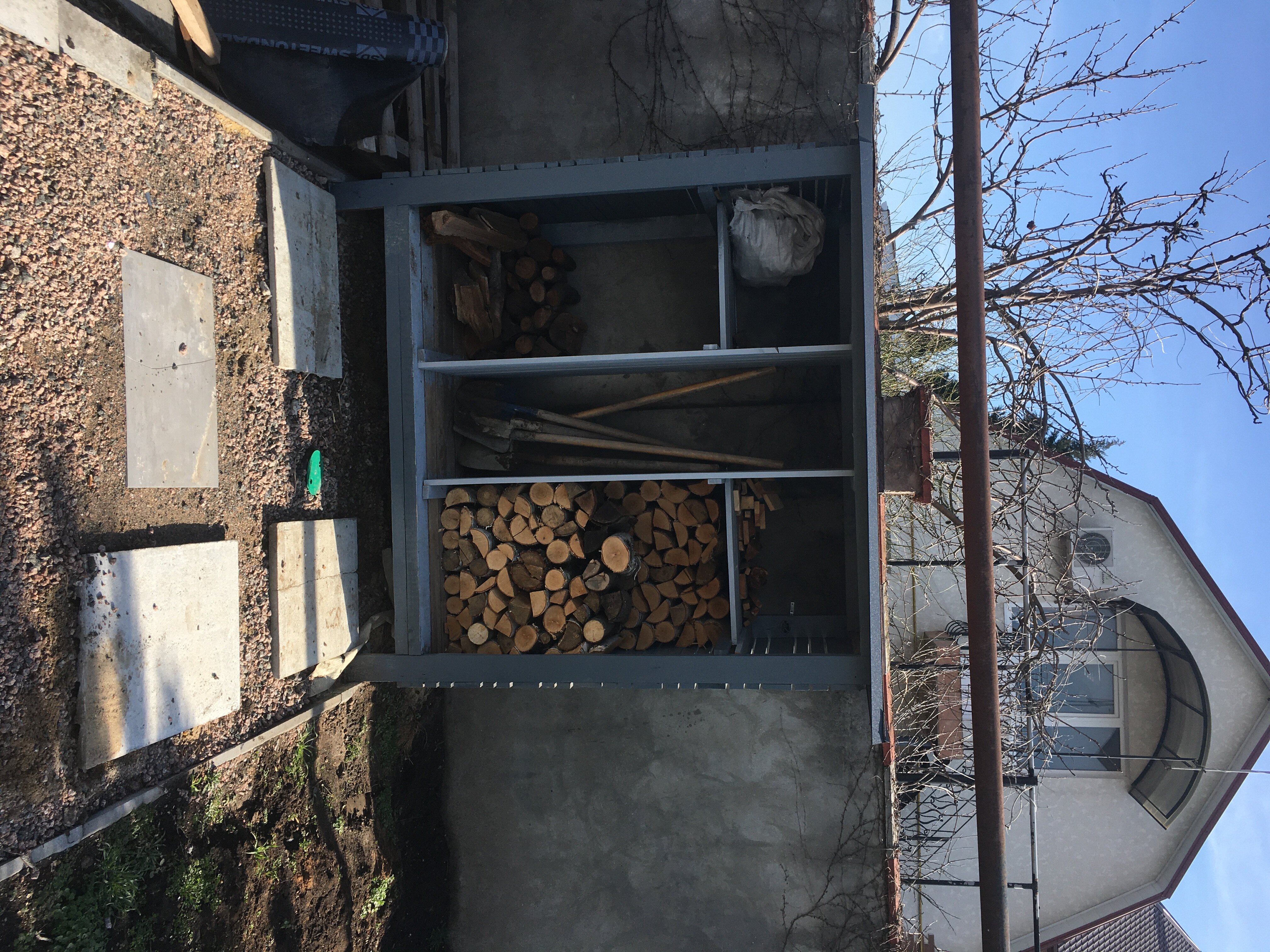

Пока была "зима" по выходным посторил дровничек из остатков дерева, битумки, и ОСБ :)
Из проблем: ворота как-то перекосило видать после наших ветров.
Отрываются закрв нормально но уши для навесного замка конкретно не совпадают.
Ждем сервис на днях

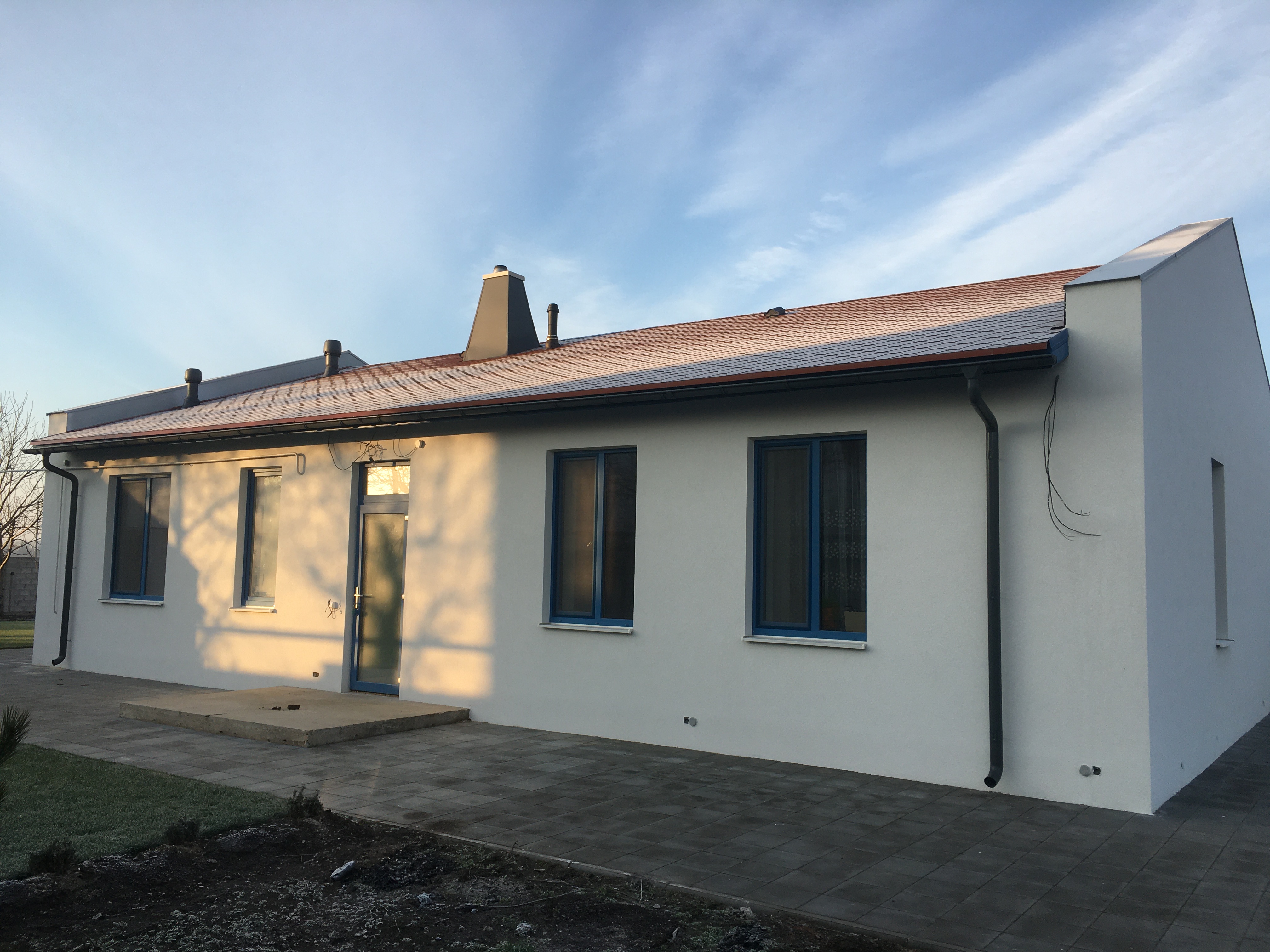

Прочитал всю ветку на одном дыхании, меня все это ждет этой весной, тоже будут фермы.
Хотел спросить как вы утеплили крышу? (насыпная теплоизоляция?) если да то как именно ее туда укладывали мешками или спец оборудование?
Утепляли эковатой.
Вата в пакетах + специальная машинка + пару человек. Один на подаче второй на чердаке с шлангом.
Предварительно набивали брус чтобы сделать слой толще.
Балка фермы не большая получилась, то ли 150 толи 175 мм.
Сейчас бы делал наверное просто ватой, как не накрывал ветробарьером эту вату как только открыл чердак что-то сыпется.
Потеплеет немного залезу посмотрю что можно еще предпринять.
Есть правда оция: "не лазить" :)

Утепляли эковатой.
У меня эковата. Дуйщик посоветовал после укладки взбрызнуть её из пульверизатора водой, якобы будет меньше пылить. Я так и сделал, действительно верхний слой стал корочкой и с тех пор ничего особо не летает и не сыпется.

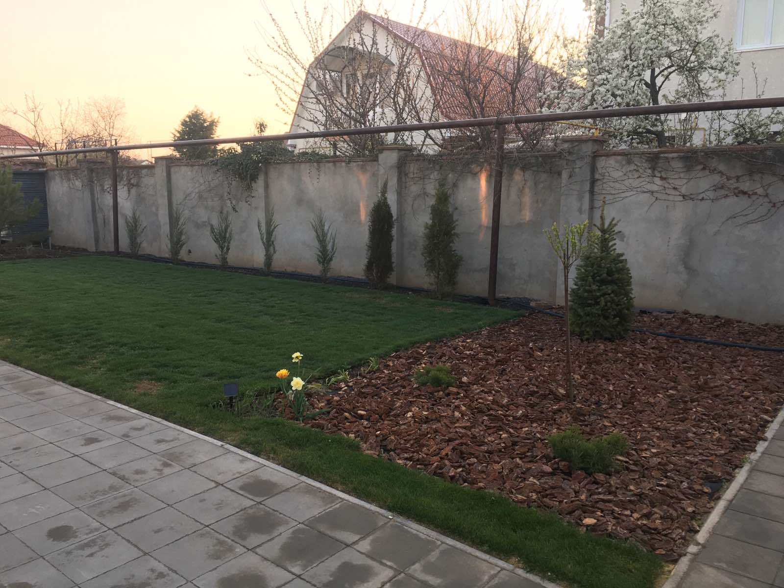

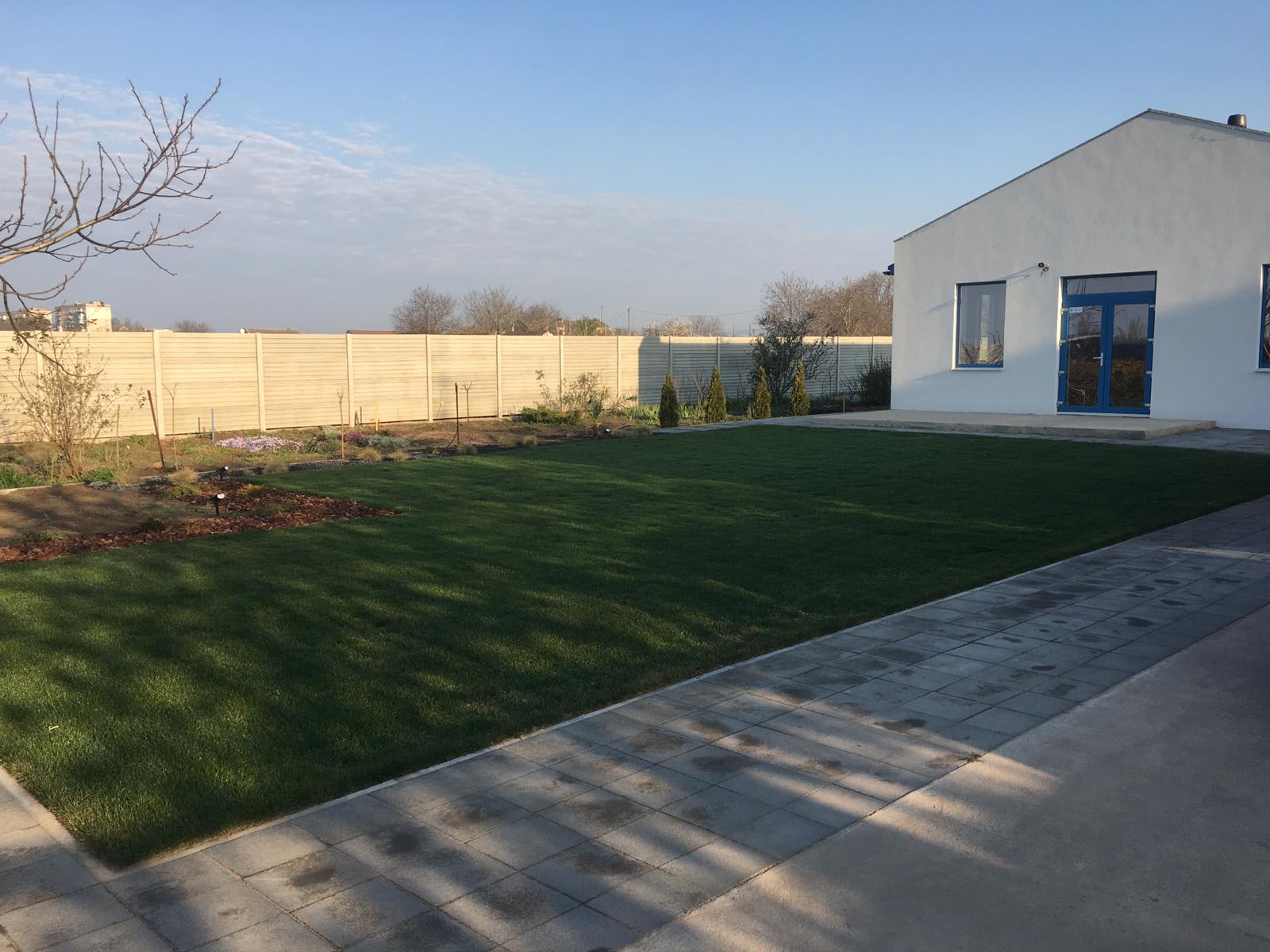

Посадил:
- 4 декоративные шелковицы на штамбе. Надеюсь не обманули и плодов не будет
- ХАКУРО-НІШИКІ на штамбе 1 шт
- можжевельники разные
- вывез недалеко от дома с поля 4 камаза мусора. Посадил 14 берез.
Повесил камеру всех соседей предупредил о разных мерах воздействия если увижу кто насыпит опять. 2 недели пока полет нормальный
Клумбы засыпаю корой\щебенкой. В наших краях щебенка дешевле :)
Хоть не использую но заодно обжал витую пару которая по дому, один из трех кабелей где-то поврежден, только две жилы звонятся - мелочь, а не приятно.

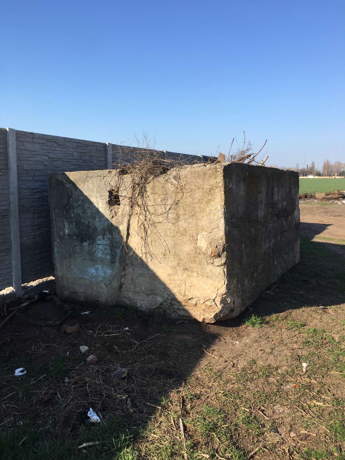

Вызвал гидромолот - разбить и вывести бетонную емкость которая стояла за участком. Только начали готовиться бить, появился дальний сосед и забрал на выгребную (он потом об этом пожалел конечно, 25 т кран, трал и куча геморроя).
Два года искал кому отдать с доплатой и на тебе:)

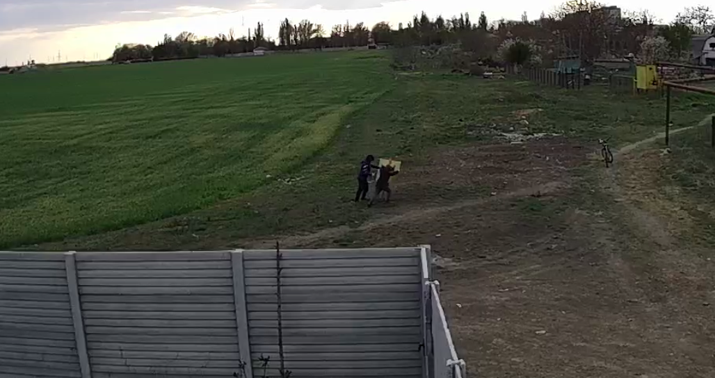

а что они тащат? или это новый мусор?))
Они ломают табличку о том что выброс мусора запрещен

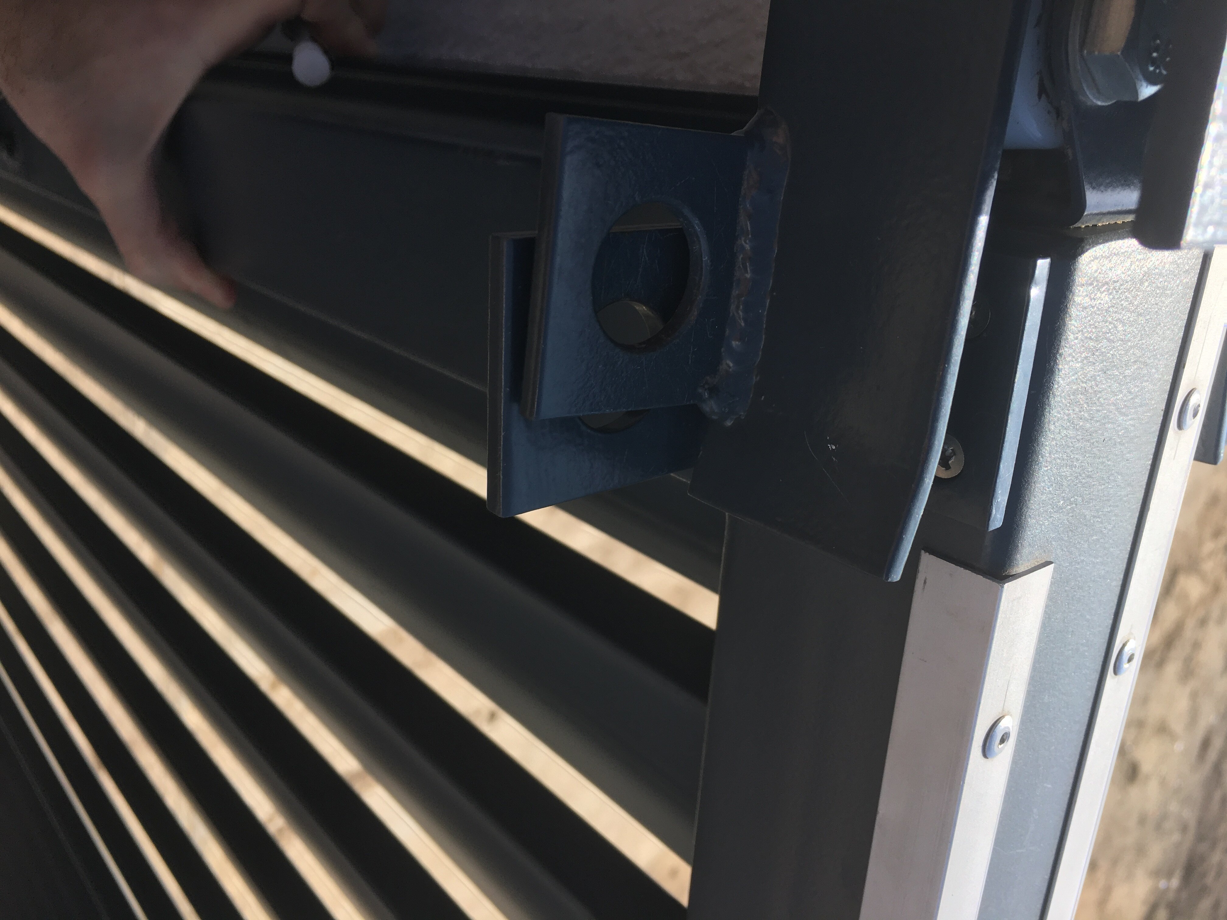

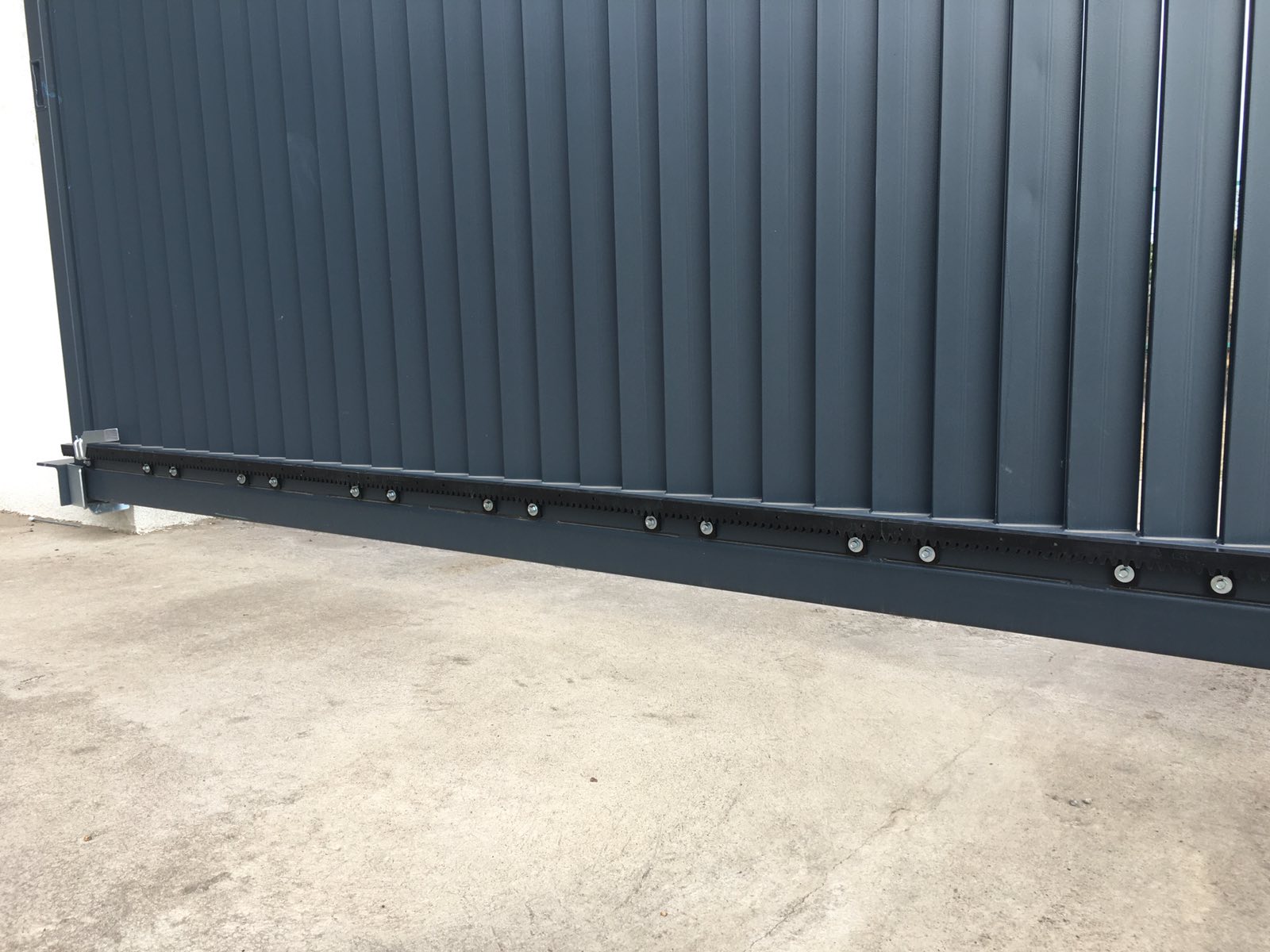

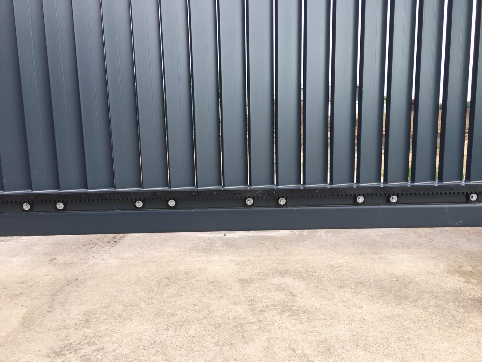

Наконец-то поставил привод на ворота.
Сюрпризом стало то что теперь нужно под сам привод подлить бетона. Сейчас на шпильках висит.
Но это наверное особенности конкретного сервиса :D
Комплект CAME ВХ-400
Датчики, лампа, доп пульт.

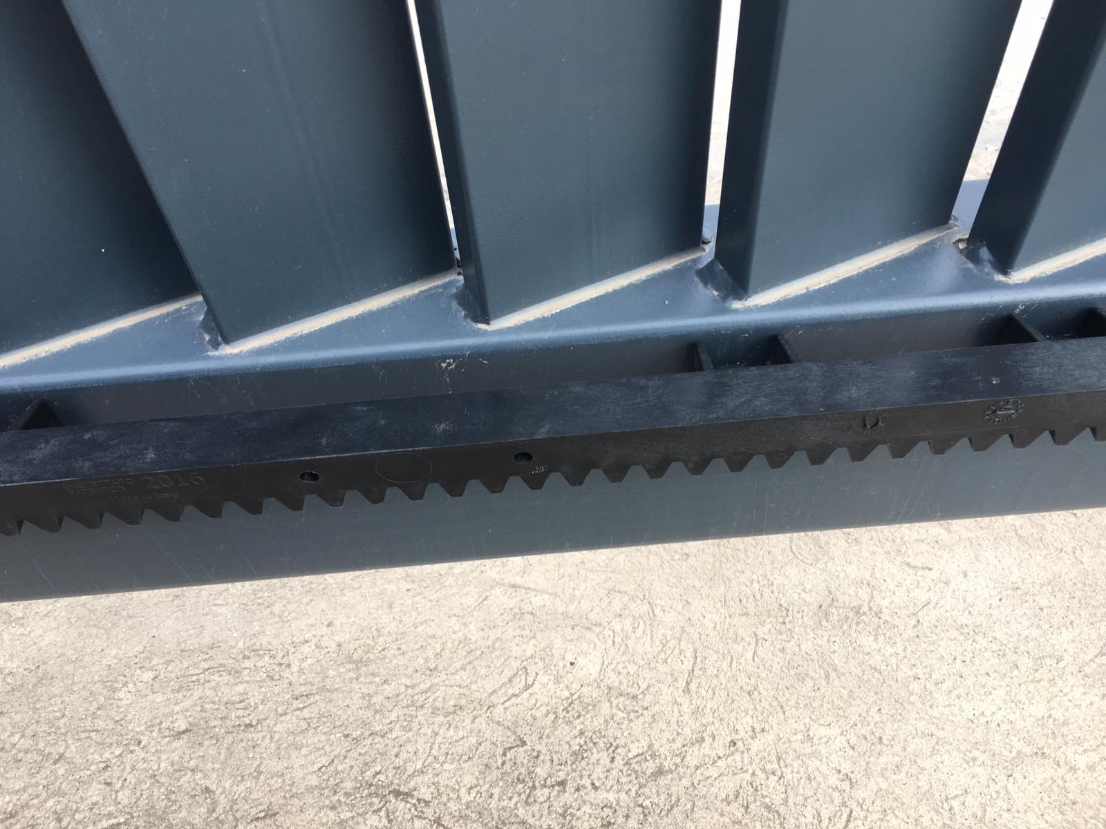

Рейка пластик, жалко варить ворота - покрашены хорошей краской.
Предлагали gsm модуль поставить но что-то сильно дорого.
Прикрутил вайфай реле такое (забыл фоткнуть как подключал, сейчас открывать корпус привода не охота, в ютубе есть как подключать)
aliexpress.ru/item/32831762060.html?spm=a2g0s.9042311.0.0.745933edweeLdC
Теперь нужно привыкать ходить через калитку, или не забывать брелок\телефон

Ух, как интересно. Не видел пластиковых зубчатых реек. Хоть сфоткайте вблизи. Как крепятся к полотну?
По вайфай реле тоже очень интересно. Я правильно понял, что с телефона ворота можно открыть только как и с брелка с относительно небольшого расстояния? С брелком не конфликтует?
Судя по тому, что это Сонофф, то рискну предположить, что открыть можно с любой точки планеты при наличии интернета

Рейку сфоткаю.
Она пластиковая с металлическим сердечником
На саморезах
Открывает хоть откуда лишь бы был интернет на реле и на телефоне.

Рейка
Спасибо. Мне было интересно чем заменили бобышки для создания дистанции между полотном ворот и зубчатым колесом блока автоматики. На первом фото видны пластиковые проставки. Буду теперь знать, что есть и такой вариант. В тематическом разделе форума ни разу никто даже не упоминал о подобном
