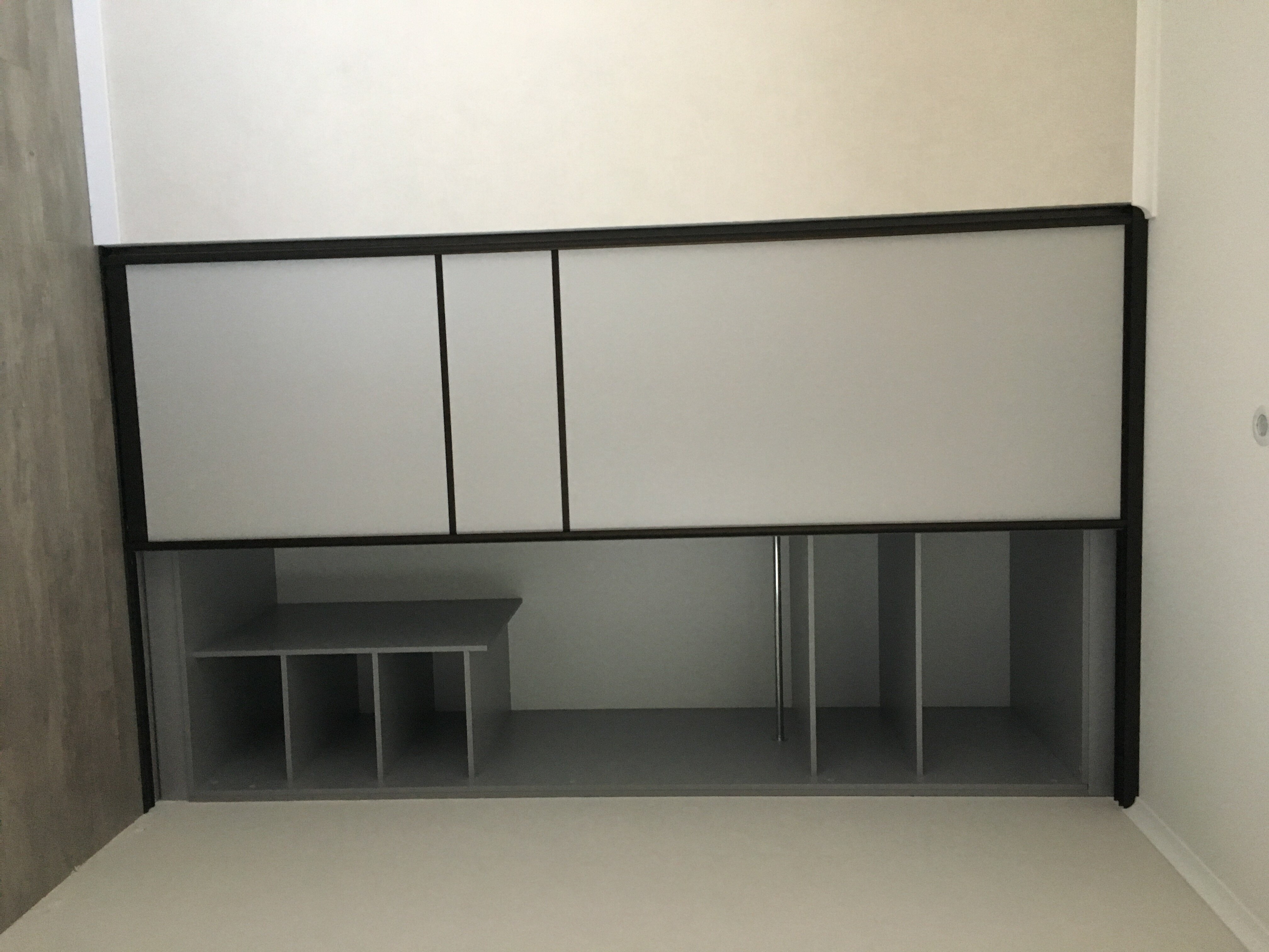

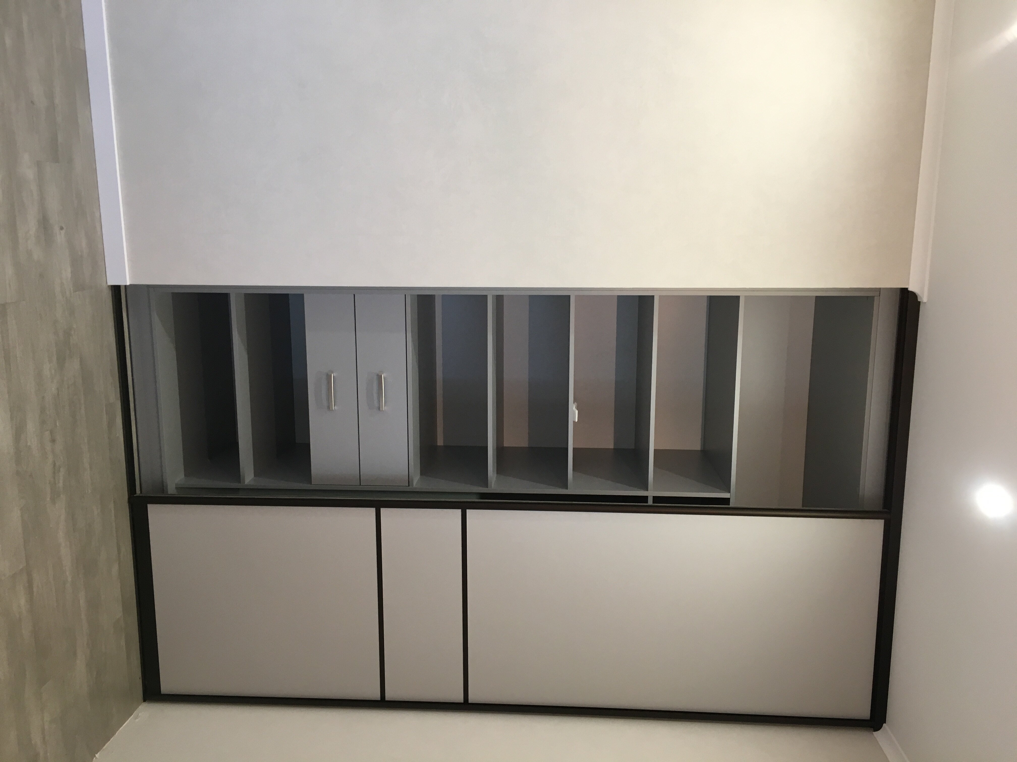

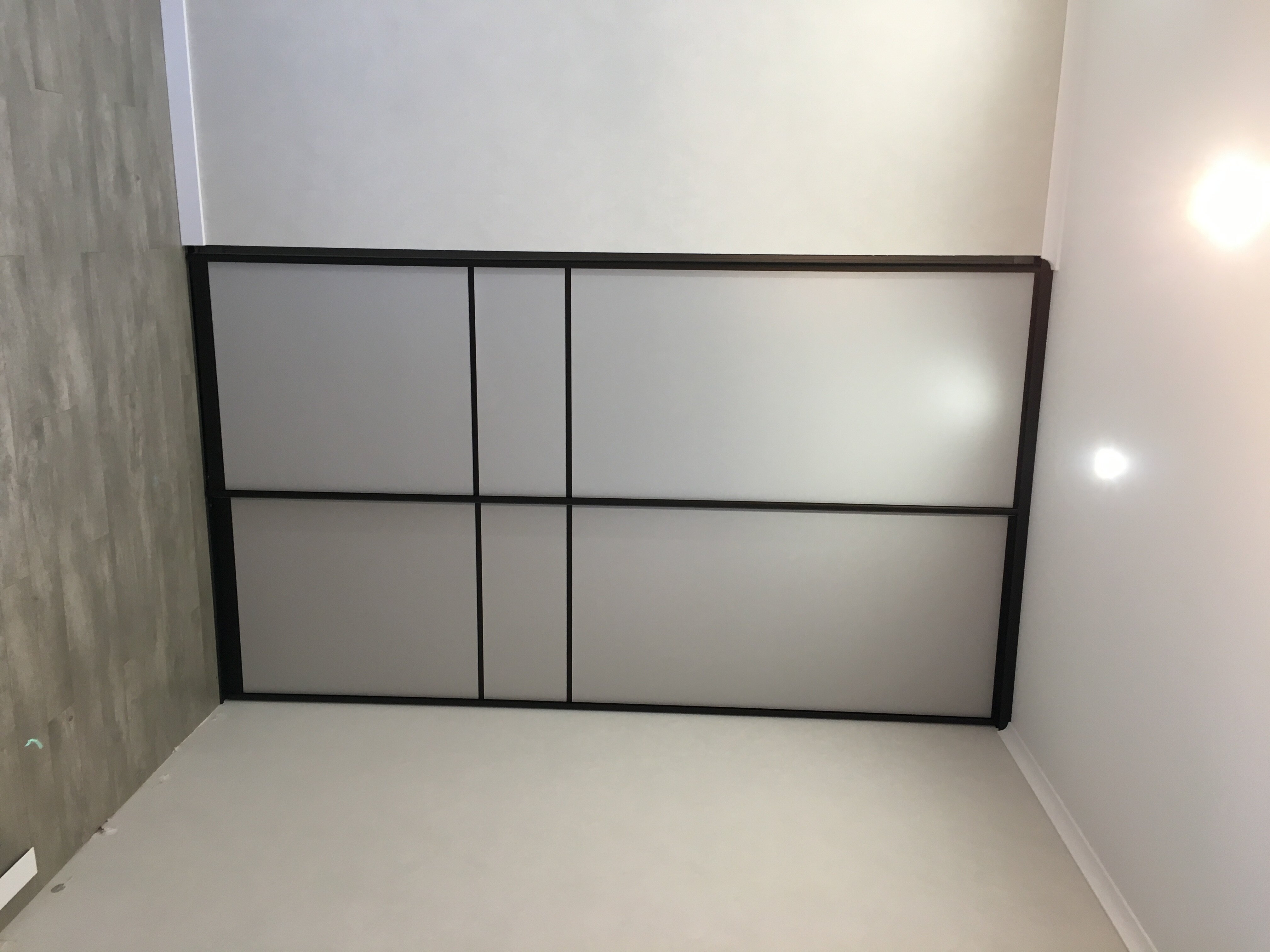

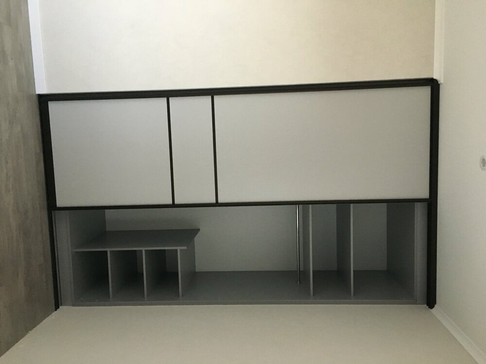

Всем привет!
Сделали пробный шкаф в спальню хозяйскую, качеством доволен, теперь на очереди шкаф в прихожку, ванную и тп. Кому будет интересно название конторы скажу позже когда все сделают.

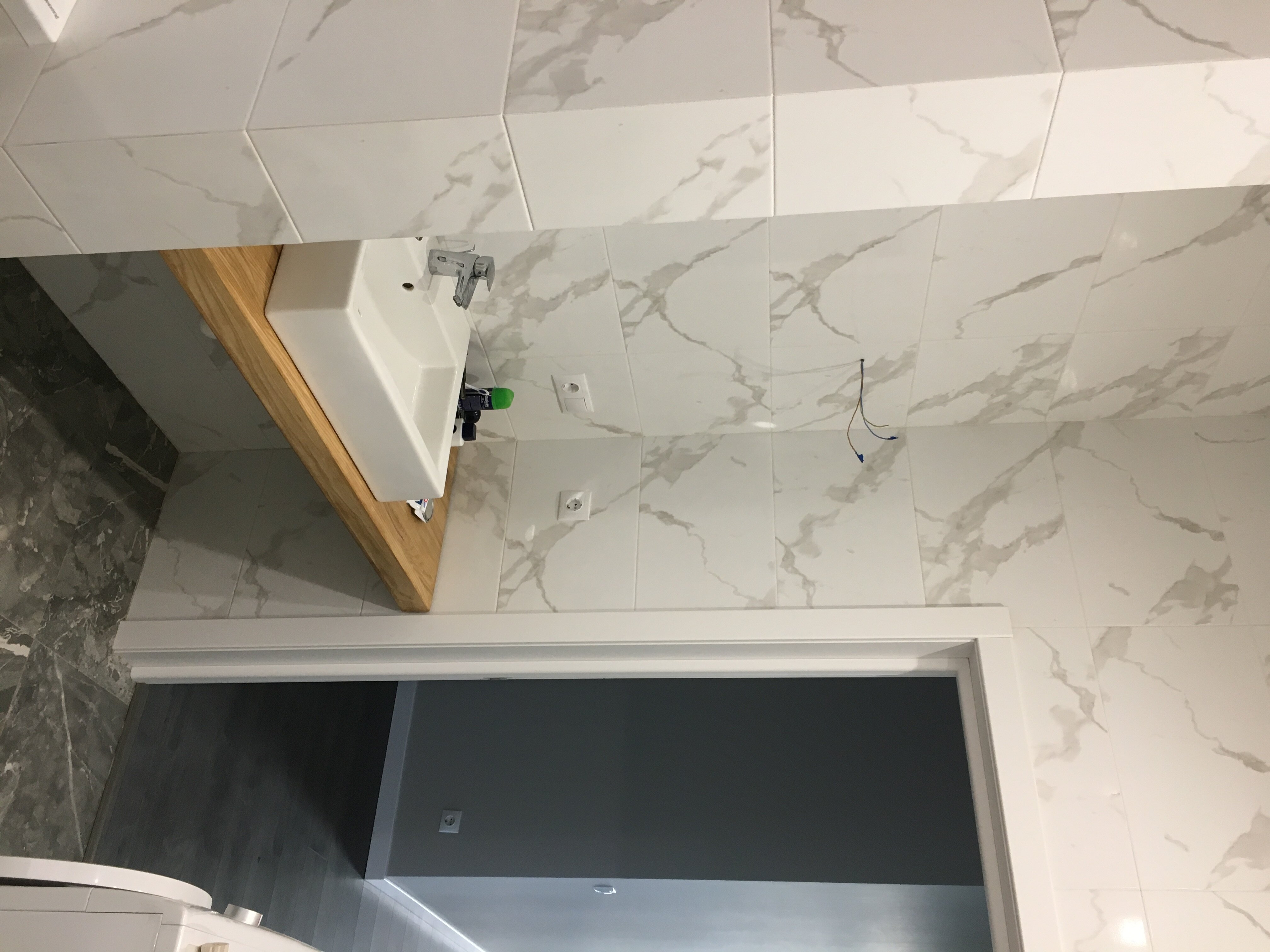

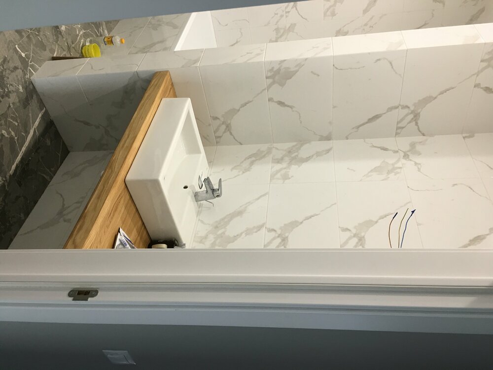

Умываться было не удобно без раковины, пришлось быстро искать столешку. Хотелось дерево. Большие конторы брались делать за 200+ баксов и от месяца.
Нашел на OLX в Черкасах умельцев, за неделю сделали. Ясень + "Поліуретановий лак"
Толщина 18 мм утолщение по краям 70 мм. 4к гривен. Не уверен что она хорошо обработана, посмотрим на сколько ее хватит.
Углы не сильно прямые потому заказал на 10 мм меньше по ширине. Теперь с одной стороны зазор 8 -9 мм. Плинтус не хочу делать по периметру, может закрою Т профилем под сталь.
Тумбу под столешку заказал отдельно.

Как/на что крепили столешницу? Можете кинуть контакты?
В комплекте шли 2 металлических уголка и анкеры диаметр 8 мм длинна не помню, помоему 80 мм + 2 декоративный деревянные подпорки и саморезы мелкие. Подпорки не ставил. Там тумба будет, все скроет. По той же причине не ставил латунный сифон, обошелся пластмасой.
Докупил еще 3 крепежных уголка и тоже на анкеры в стену и саморезы в столешку.
Размер столешки 500мм на 1220 мм
Думаю выдержит, за неделю не прогнулось еще :D.
Контакты кину в личку, но сразу предупреждаю, я не специалист по дереву потому не знаю норм качество пропитки или нет.

А что за дерево в столешнице?
Так написано же:
Здравствуйте!
Вопрос по умывальнику: на какой высоте от пола верхняя кромка раковины? Еще: удобна ли колонна слева(локти не цепляются?)? Почему дверь открывается вовнутрь-логичнее, из малого в большее?
Не посчитайте за придирки:)
