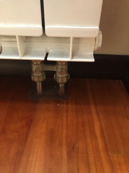

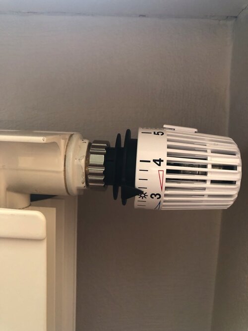

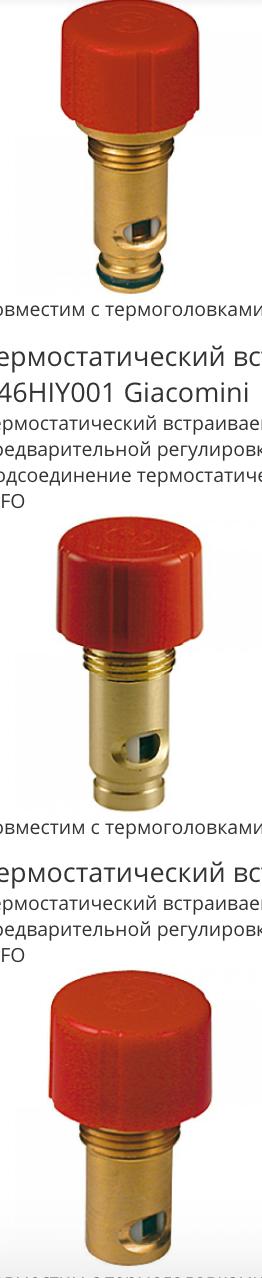

Engi Опубліковано: 14 листопада 2018 Поділитись Опубліковано: 14 листопада 2018 Добрый день, после замены батареи (биметалл marek titan) стали шуметь. Двухтрубная система с нижним подключением, центральное отопление. Большое подозрение на термостатические клапаны. Ставили ноунейм из комплекта подключения. Даже полностью открытые издают небольшой шум. Если придавить шток на треть - ощутимый шум. Полностью придавленный - не перекрывает до конца поток и шумит очень громко. Воздух спускали, с преднастройками клапана игрались, шумят и при максимально выставленном потоке.. Какой фирмы лучше взять? Может по опыту подскажете самые тихие. Видел oventrop, schlosser, giacomini. эти с резьбой м30 под термоголовку. Есть еще danfoss, но там и термоголовку придется брать danfoss. И еще вопрос, в чем разница у клапанов с разной длиной, с уплотнением и без..у oventrop есть тип А и тип В разные по длине. У giacomini вообще три типа, с резиновым кольцом на конце и без.. Посилання на коментар Поділитися на інших сайтах More sharing options...

naupv Опубліковано: 17 листопада 2018 Поділитись Опубліковано: 17 листопада 2018 Не понял вопроса? Термоклапаны? Чтобы не жарило все время на полную. Я івас прекрасно понимаю, но на ЦО термоголовки, сомнительное удовольствие. У вас теплосчетчики стоят? Даже убавив температуру, вы ведь по полной платить будете. И вообще, повертите тот клапан в руках и осмотрите "дырочки" для прохода теплоносителя. Зачастую вода из котельни попадает к вам по очень грязным и ржавым трубам, в следствии чего может закупоривать те отверстия. Свист или шум в радиаторах в 90%-х от скорости теплоносителя. Попробуйте на один радиатор поставить обычный шаровой кран, или мини-задвижку, и посмотрите. Минус- руками нужно уменьшать расход. И фото своего подключения не мешало бы. В биметалл или алюминий просто так клапана не суются. Посилання на коментар Поділитися на інших сайтах More sharing options...

naupv Опубліковано: 19 листопада 2018 Поділитись Опубліковано: 19 листопада 2018 На фото marek titan? Что-то не похоже. Гуглю название там дизайн другой. Уточните момент по правильности подключения радиаторов. Повторюсь, возможно перепутали подачу и обратку. Я тоже об этом думал. Но ТС твердо сказал-ПОДАЧА СПРАВА. А какой марки там радиатор, это уже второстепенный вопрос. Если все как он описал, то термоклапаны ему не подходят, будут шуметь, нужно ставить краны. Посилання на коментар Поділитися на інших сайтах More sharing options...
Engi Опубліковано: 19 листопада 2018 Автор Поділитись Опубліковано: 19 листопада 2018 На фото marek titan? Что-то не похоже. Гуглю название там дизайн другой. Уточните момент по правильности подключения радиаторов. Повторюсь, возможно перепутали подачу и обратку.фото до замены, сейчас нет возможности сделать свежие фото. Также заменены "бинокли", теперь краны не шаровые, а конусные, не знаю как правильно называются. Если их поджимать, то за пару оборотов до перекрытия тоже начинают шуметь, внизу. Похоже на самом деле большая скорость потока. Или воздух в системе. Кто-то из соседей тоже жаловался, хотя другие говорят, что все ок. Вопрос, как определить подачу/обратку в той батарее, которая подключена неправильно и не греется при перекрытых в детской? Разбивать пол в любом случае придется, но может можно как-то косвенно понять, в какую трубу ее врезали. Посилання на коментар Поділитися на інших сайтах More sharing options...

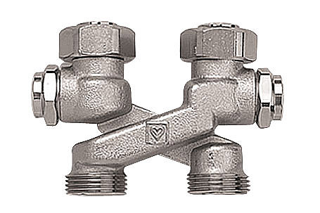

naupv Опубліковано: 20 листопада 2018 Поділитись Опубліковано: 20 листопада 2018 Вопрос, как определить подачу/обратку в той батарее, которая подключена неправильно Разбивать пол в любом случае придется, Потрогать руками. Которая трубка горячей, та подача. Если напутано с обраткой-подачей (а оно думаю так и есть) ничего разбивать не нужно. Есть хитрые перекрестные узлы Фирмы Герц. Посилання на коментар Поділитися на інших сайтах More sharing options...
Engi Опубліковано: 20 листопада 2018 Автор Поділитись Опубліковано: 20 листопада 2018 Потрогать руками. Которая трубка горячей, та подача. Если напутано с обраткой-подачей (а оно думаю так и есть) ничего разбивать не нужно. Есть хитрые перекрестные узлы [ATTACH]640154[/ATTACH] Фирмы Герц. как поможет перекрестный узел, если батарея на кухне не работает, если перекрыть детскую? она как зависела от детской, так и будет. Чего быть не должно при правильной разводке. С открытой детской на кухне все ок, правая труба горячее. Посилання на коментар Поділитися на інших сайтах More sharing options...

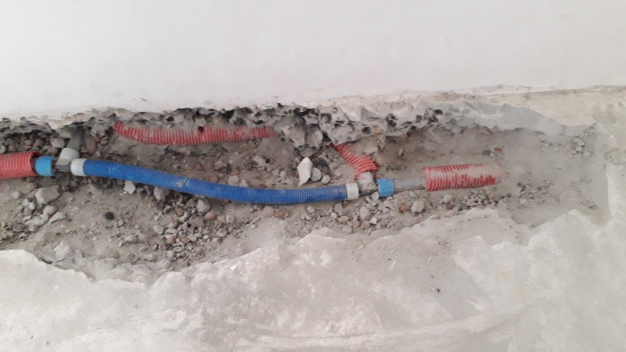

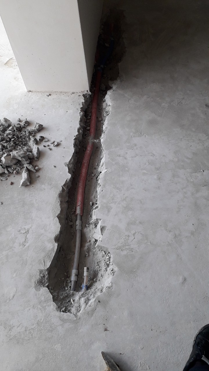

Engi Опубліковано: 13 березня 2019 Автор Поділитись Опубліковано: 13 березня 2019 Если напутано с обраткой-подачей (а оно думаю так и есть) ничего разбивать не нужно. продолжение истории, проверили тепловизором полы и нашли пару подозрительных точек, разбили их, результат на фото) руки бы поотрывать таким строителям! Посилання на коментар Поділитися на інших сайтах More sharing options...
