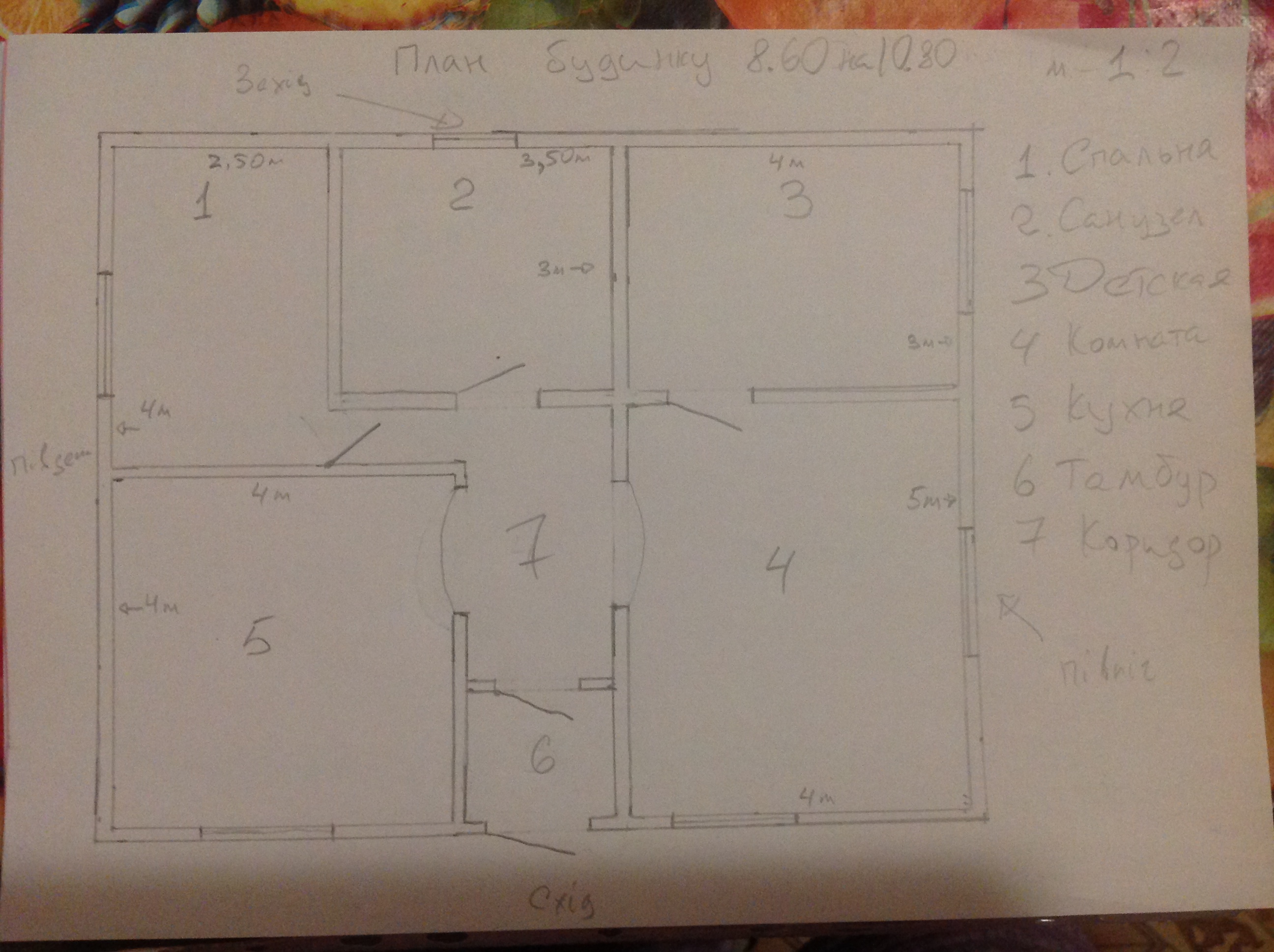

Дякую. Проекту немає:(. Сам все рахую і малюю, поки на папері, потім переведу в Комп, зроблю красиво.

Подивився ще раз на створення УШП, зрозумів, що фінансово не потяну такий проект, там багато земляних робіт, потрібно залучати техніку, багато бетону за один раз, а я живу далеко від міксерів:( тому це буде дуже дорого, планую якщо не всі роботи, то майже всі виконувати сам та з друзями, тому фундамент ТИСЕ найменш затратний по земляних роботах, і все можна зробити самому.
будинок - одноповерховий , 8на 10м
вас двоє дорослих + троє дітей , так ?
це як мінімум три спальні , кухня, вітальня , санвузол .
не малуваті кімнатки будуть ?
Ні норм. Дві спальні. Одна дитяча 4х3м. Доросла 4х2,5м кухня 4х3,5м, сан вузол 3,5х3м. Зал 4х5м. Коридор, тамбур
На 80 кв.м можна зробити три спальні (дві 3х4 і одну 4х4), кухню-вітальню 6х4, санвузол 2х2, топочну (або другий санвузол, гардероб, кладовку) 2х2, тамбур 2х2 і коридор 2х2.
варіантів планування -море ...
але топочна 2на 2 - це якщо газ є...
чекаєм проект ТС .
Дякую. У мене є обмеження по місцезнаходженню приміщень. Будинок планується будувати по правилах Васту (ну може не повністю, але основні елементи по Васту), тому розміщення приміщень прив'язано до певного місця в будинку.

Від УШП відмовились із-за вартості, та об'ємних земляних, беттоних робіт. С тисє та полами по ґрунту які будуть робитися разом із тисє також буде рівна поверхня для збірки каркасу, ТП ще не вирішив коли буду робити, чи відразу, чи після того як поставлю каркас та кришу.
Ось план будинку на бумазі. Реальний розмір будинку 8,60 на 10,80 на плані на бумазі трішки помилився з розмірами, тому тамбур і коридор вийшли трішки ужчими, повинні вийти 2м. шириною

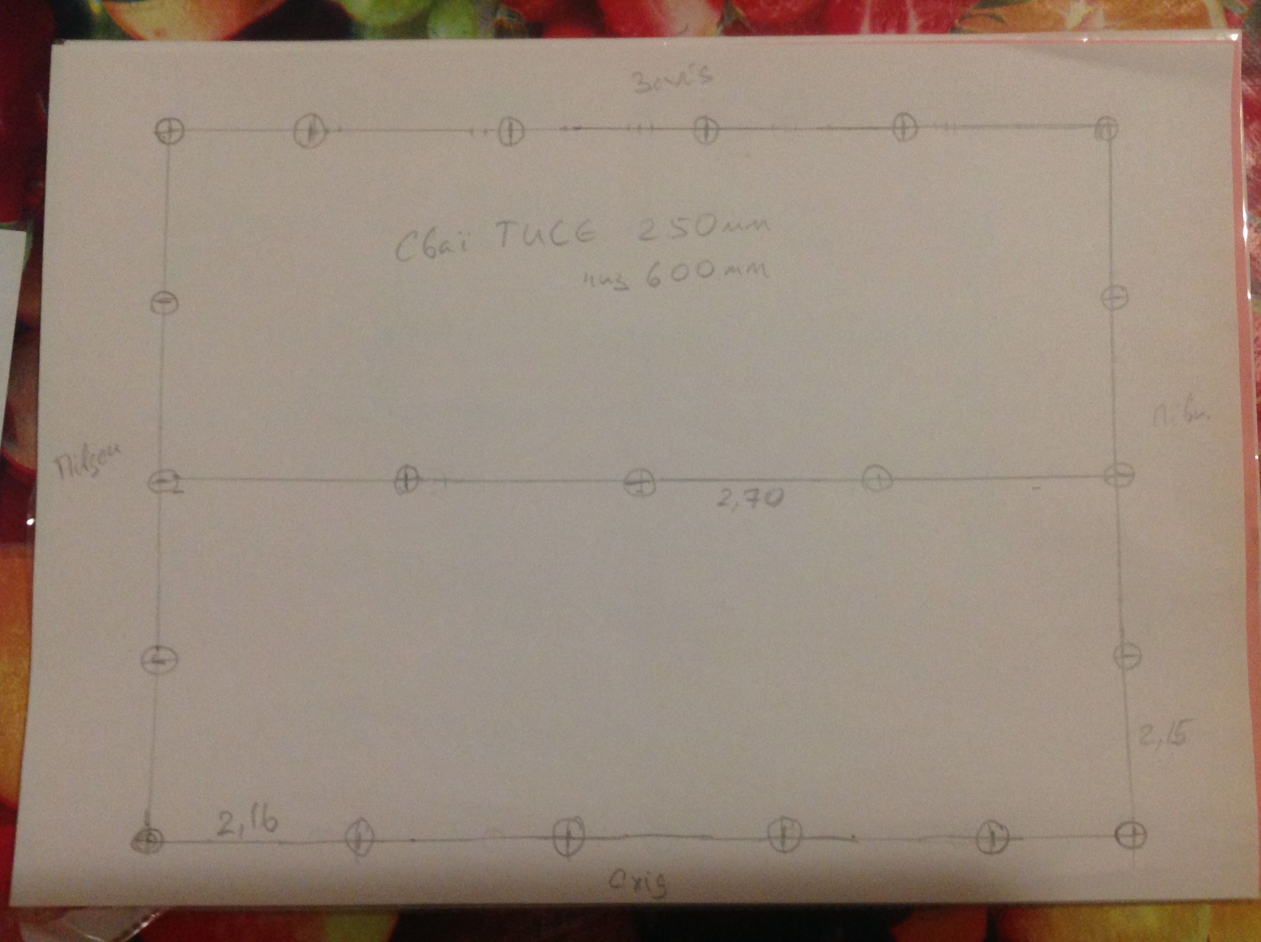

Свайне поле, вигляд тільки зверху, бо ще незнаю перепаду поверхні ґрунту. Сваї 250 мм. з уширенням внизу до 600мм. Заглиблення ще не знаю, мабуть 1,5 метра в декількох місцях (на місці де був старий погреб) мабуть буде глибина метрів 2. В найвищому місці над поверхнею ґрунту від низу бетонного ростверку буде 5-10см. У найнищому поки не знаю, приблизно сантиметрів 50. Крок між сваримося 215см. Крок між сваримося в центрі будинку 270см.
Перегородки в будинку будуть з каркасу, обшиті ГКЛ з єковатою всередині. Тобто легкі. По центру зробив також сваї і ростверк бо туди буде опиратися криша. Криша двохскатна, холодний чердак, матеріал покрівлі - металочерепиця.

Не можу зрозуміти - нащо Вам цей геморой зі сваями? Ділянка на болоті, чи що? Бетон самі мішатимете? Мабуть що так. Значить стабільної якості бетону не буде. Пісок та щебень мити ніхто ж не планує, так? Цемент який попадеться, такий і піде у бетон, бо фінансовий ресурс обмежений. Послухайте людей, зробіть теплу плиту УШП. Для плити вимоги до бетону набагато слабкіші, можна і самоміс. Потім не раз згадаєте добрим словом того, хто її придумав :).
І ви через ці "правила" вирішили витратити 14-16 кв.м (тобто площу цілої кімнати) на Г-подібний коридор шириною 2м?
Именно для плит требования к бетону Вау какие. Никаких самомесов.
Имхо, тисэ - бюджетно и жизнеспособно.
Плиту, на скільки я знаю, потрібно заливати за один раз. Навряд чи я бетономішалкою за день встигну 10-12кубів залити. Так стабільної якості бетону не вийде, але гнати міксер за 140км. в одну сторону задорого. Хоча якщо взяти бетон з запасом, то я думаю вистачить і ручного, буду вибирати найкращий цемент, пісок і щебінь звичайно не митиму, але наскільки це погіршить якість бетону? Якщо допустимо для свай достатньо м200 а я зроблю м250 чи 300 по розрахунках, то я думаю, що нічого не трапиться, головне все правильно зробити. А є хтось на форумі до кого можна звернутись, щоб недорого порахували мені який потрібно робити ростверк?
Там площа коридору 12 кв.м. Але все рівно коридор потрібен. Чи Ви пропонуєте заходити прямо в якусь кімнату, а вже потім з неї двері та арки в інші приміщення? Так вважайте ці правила моєю забаганкою чи що, але певні місця будинку "заброньовано" під певні кімнати чи якщо це буде велика кімната то сектори.

1 писав вже - троє за день, двома бетономішалками по 5 кубів - залили ...
2 скинув вам посилання на тему- будинки БЕЗ коридорів ... чи ви у будинку ще і квести хочете проводити - "найди членів сім ї " ?
геологію хоч найпростішу зробіть - яму під септик викопайте, будете знати , які грунти - а то :
" бо ще незнаю перепаду поверхні ґрунту. Сваї 250 мм. з уширенням внизу до 600мм. Заглиблення ще не знаю, мабуть 1,5 метра в декількох місцях (на місці де був старий погреб) мабуть буде глибина метрів 2. В найвищому місці над поверхнею ґрунту від низу бетонного ростверку буде 5-10см. У найнищому поки не знаю, приблизно сантиметрів 50. """"

Мені не подобаються варіанти будинків де вхід відразу в кімнату. Подобається "класичний" коридор. Септик копали, але я не знаю як правильно визначити тип ґрунту. Спочатку йде родючий шар грунту, потім щось схоже на суглинок, але в цьому я не спец. Пізніше прокручу отвір і покажу людині, яка розуміється на цьому, тоді я так розумію і буде зрозуміла глибина свердління для свай.
Я тоже строил дом с похожими ограничениями, коридор у меня 30м, у вас коридорчик узенький, будет давить, и никак не похож на свободное «пространство в центе». Попробуйте убрать стены кухни, те что в коридоре.
Просто не загромождайте мебелью, и будет кухня студия.
Из тамбура вы попадаете в большой холл совмещённый с гостинной.

Стоимость Бетона даже с доставкой на 140км, будет дороже чем мешалкой на определенную фиксированную не космическую цифру.
Ушп стоит дешевле чем фундамент+черновой пол+полы по грунту. И значительно качественнее.
Да вы потратите много времени на подготовку, но получите монолитную плиту, не зависящую от точек опоры, конечно в каркаснике просадка фундамента не такая критичная как в кирпичном доме, и все же.

А ничего что у вас вход в санузел напротив входной двери? (Вопрос к тс, относительно «правил»)

Дякую. Спробую вмовити жінку на кухню-студію, із збільшенням тамбуру. Так в цьому випадку брахмастан буде кращий. Зараз в проекті з кухні і кімнату(алтарну) великі арки. Двері можна змістити трішки, але це вже не настільки критично.
З приводу вартості. На сваї ТИСЄ на 1 шт по матеріалах потрібно 400-500грн. Їх в мене 16 штук=8000грн на сваї плюс ростверк десь така ж вартість 10000грн. = 18000грн. Це вже готовий фундамент. Поли по ґрунту: доводжу ґрунт під поли до потрібного рівня, ложк утеплювач, сітка, труби ТП, стяжка 7см. Це на мій об'єм 5,6 Куба бетону. Який можна робити за два рази(посередині ростверк). Якщо 200мм. Єппс то це виходить тільки за утеплювач 42000грн. , а можна не 200мм. а 100? Чи може пінопласт?
А яка приблизна вартість плити розмірами 8х10 буде? І чи не попливе вона? Перепад висоти сьогодні заміряю. Зрозуміло що чимось потрібно відсипати, рівняти.
Также грубо как вы посчитали 11,69 бетона по 1600 грн - 18700 грн.
Вы просто считаете как и все в начале стройки :)
Посмотрите с точки зрения математики, конечный обьем плиты пола и топлых полов по грунту с обьемом ростверка, у вас получится одинаков.
Другое дело что в вашем случае вы быстренько лепите фундамент, строите дом, и потом долбаетесь 3 месяца с полами, а в случае с плитой, вы два месяца долбаетесь с плитой, укладываете теплый пол, канализацию, воду, и только потом стоите дом.
Себе делал не УШП а просто ленту, и сверху плиту.
Сейчас бы делал УШП - и дешевле и потом меньше сложностей - не надо чернового пола, не надо потом таскать цемент и песок в дом, не надо переживать что полы по грунту просядут из-за того что грунт плохо утрамбован, и пр. и пр.
