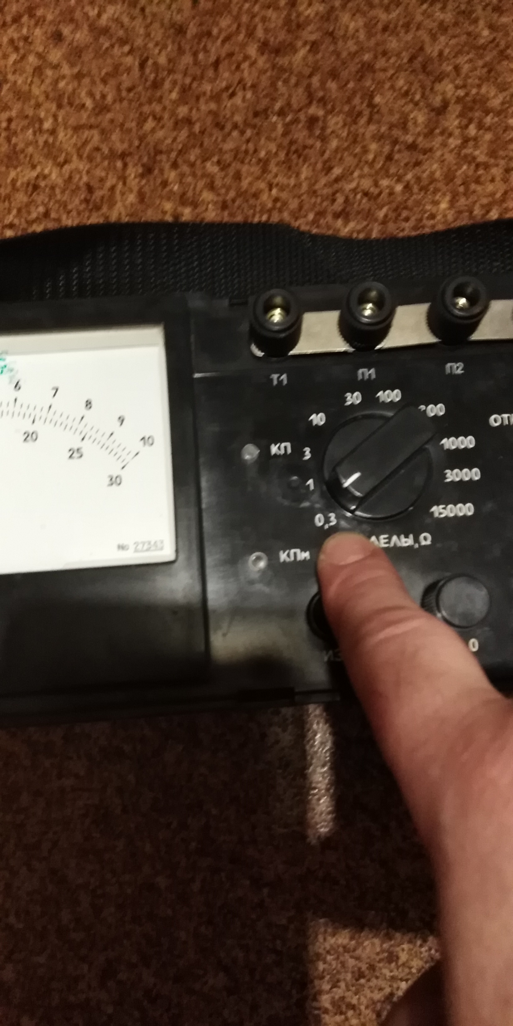

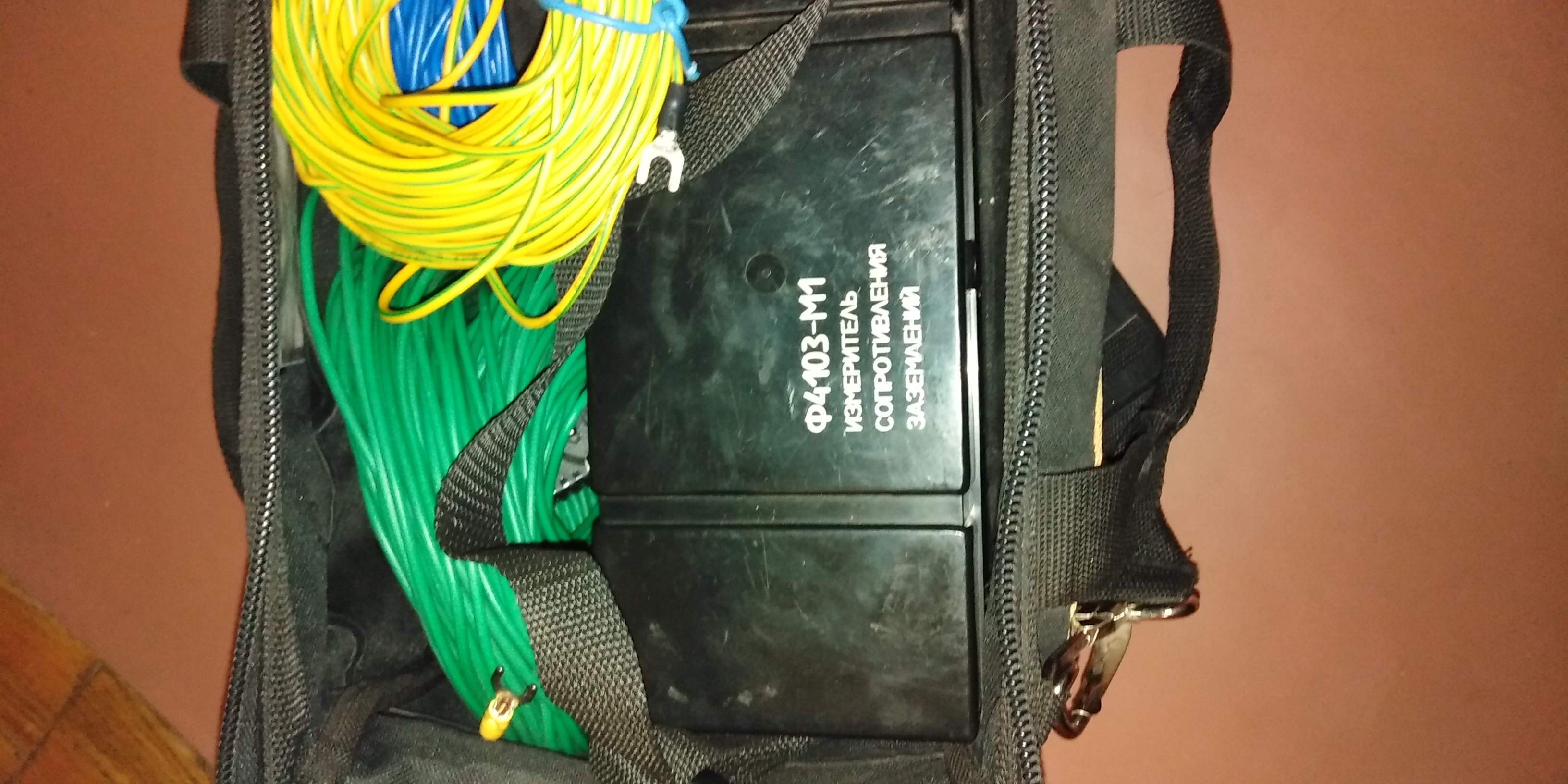

Ну и отвечу по теме - если дом без заземления, то ДИФы устанавливаю но третью жилу никуда не подключаю.
Если есть "земля", то подключаю по полноценной схеме, т.е. расщепляю PEN на PE и N.
Металлическую связь проверяю прибором для измерения сопротивьения контура заземления Ф-4103.

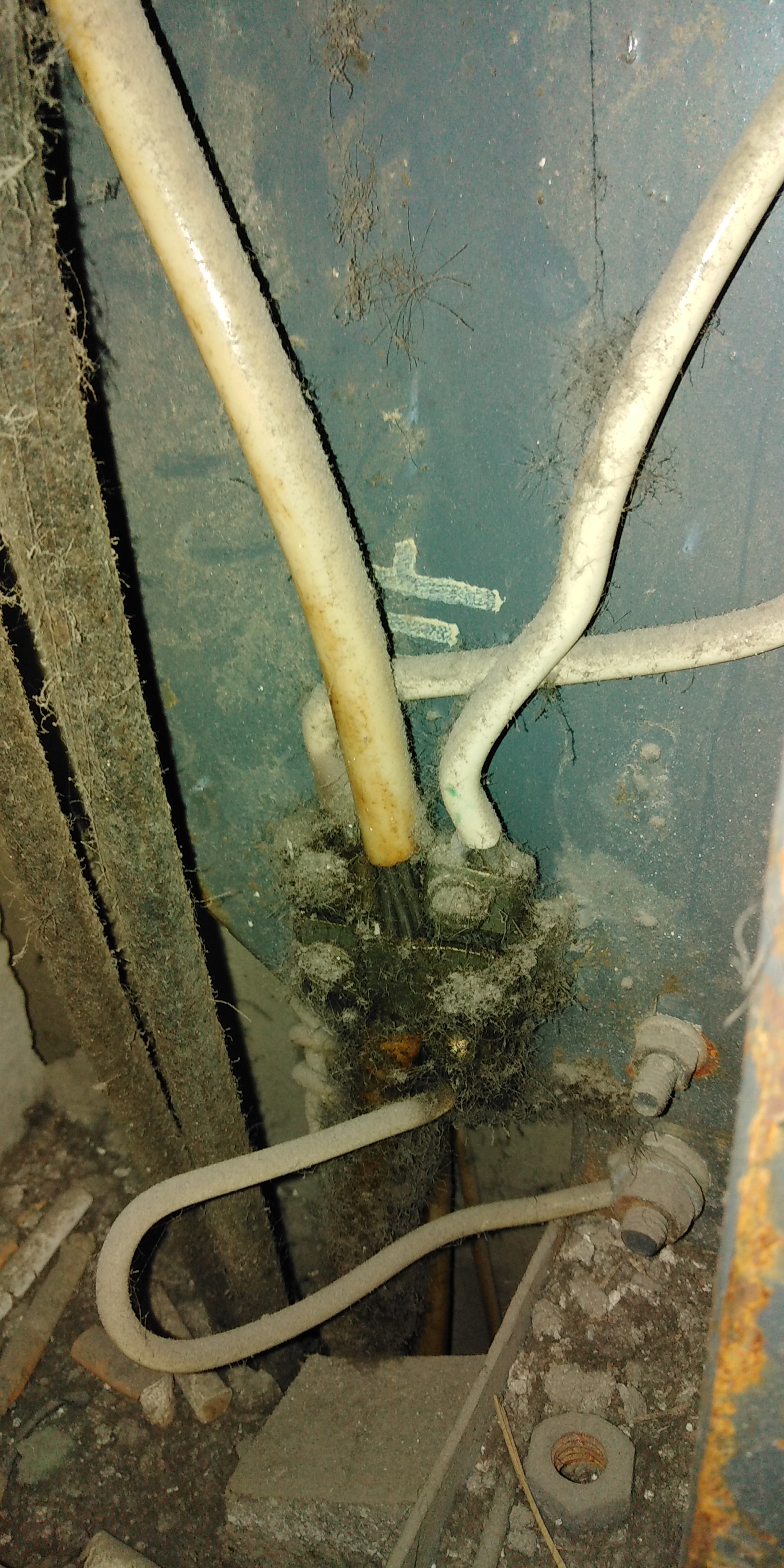

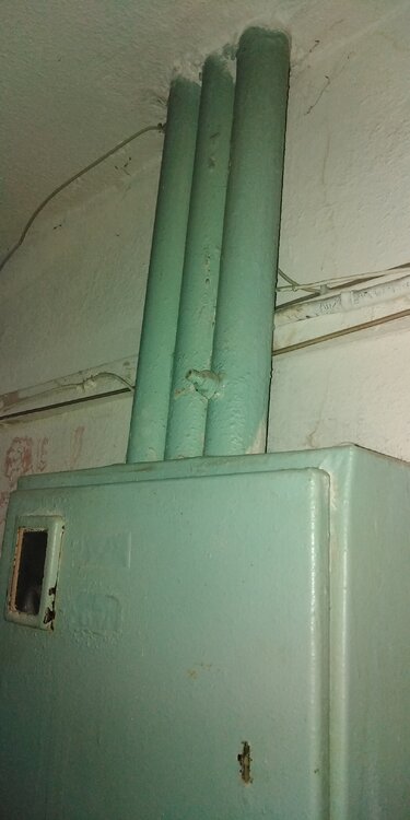

Как Вы думаете Шо за болтик приварен к трубе в первой фоте, и Шо за значек набит в щите, во второй?
А куды контрольные щупы на 5 этаже вбиваете? :)
Никуда Ж-) он работает в режиме измерения сопротивления (омметра), причем наименьший диапазон 0,3 Ом.
