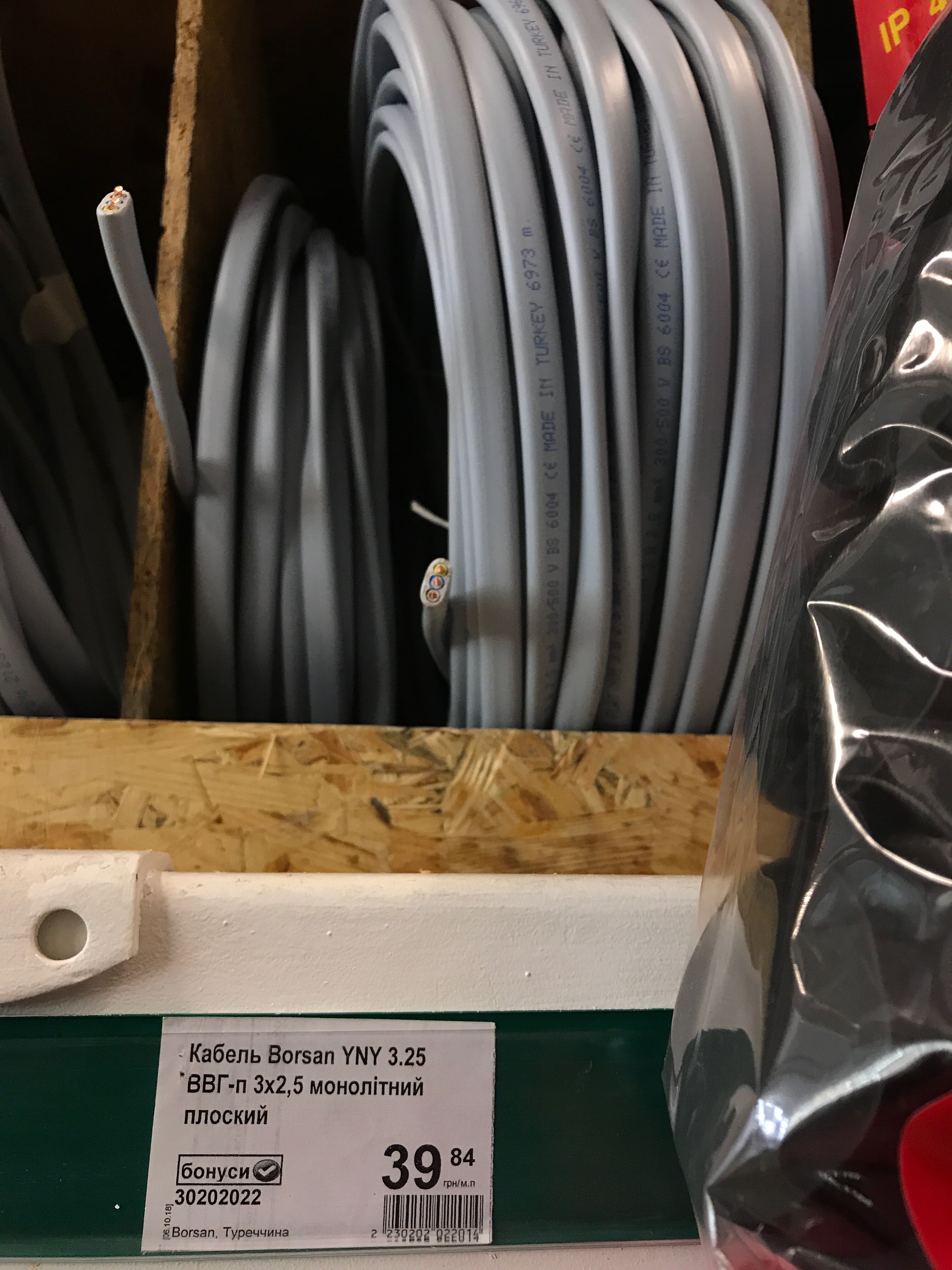

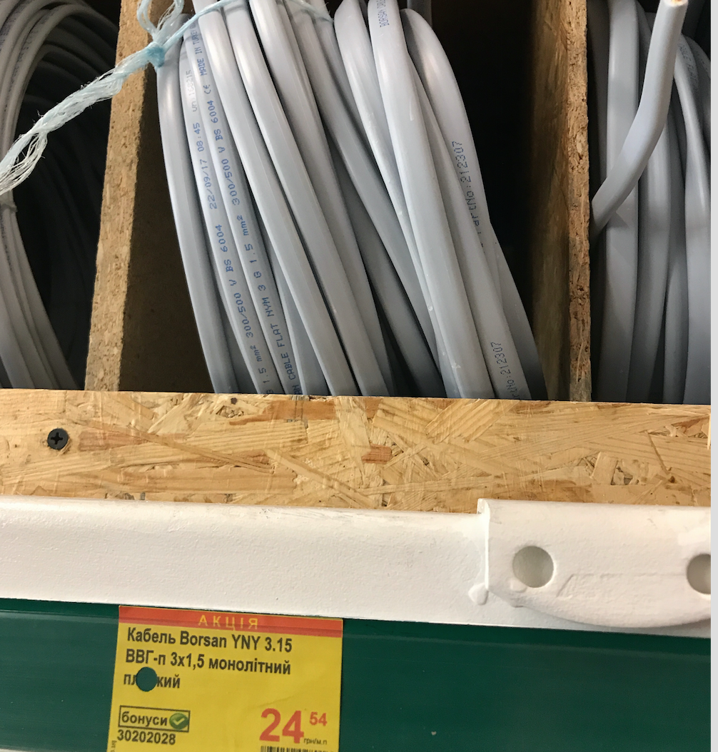

Дом практически уже готов принять новую проводку , в той части которая подверглась реконструкции . Зашел в ближайшую к нам Новую Линию в отдел кабельной продукции . Спросил про "Драка" . О ни об этом бренде слышали , но не продают . Сказали , что самое лучшее что у них есть( и со слов консультантов в принципе очень хорошего качества ) -это турецкий Борсан ( Borsan ). Цена 39,00 грн метр, но делают скидку и примерно от 100 метров это может обойтись даже около 30 грн за метр .
Кто что может сказать по качеству Борсана ?
Дальше пользуясь отсутствием других покупателей , пообщался с консультантом на тему "а что берут чаще всего люди " и " а что берут электрики " - получил ответ что ШВВП :). На что с умным видом я сразу возразил и коротко выразил свой протест , на что консультант ( в присутствии моей жены :) ) сказал "Ооо.....я вижу вы разбираетесь в теме ..... да не всякий электрик ..... и тд и т п" ) . Надо ли говорить , что за минуту этого спича мой рейтинг " как хозяина дома" в глазах жены вырос очень сильно .....она была ну очень удивлена :)
В общем хочу сказать огромное спасибо всем , кто выше направил мои мысли и действие в нужное русло и предотвратил появление ШВВП в моем доме !
PS. Что скажете про Борсан и конкретно , что бы для проводки под розетки и освещение взять этот кабель .
Не скажу за Турцию, но на форуме продают ззцм по 18-19 грн за 3*2.5, вряд ли будет такая разница в качестве с Турцией.
Правильно. Так прописано в сценарии продажи консультантов Эпицентра. Есть такой документ. ШВВП для проводки, ПВС для удлинителей. Область применения ВВГ не определена.

Рядом, кстати, на полке НЛ , аналогичный Одесса кабель ... мне как не специалисту даже видно было что качество ( визуально ) немного хуже , хотя я может быть и ошибаюсь ( Продавец заверил что Одесса кабель не самый плохой бренд , но Борсан лучше ). Для меня еще важным фактором является наличие Новой Линии в 5 км от дома и наличие кабеля в данной точке . Была бы там Драка - взял бы Драку . А в Эпицентре Драка может быть ?
И еще , лучше брать монолит или многожильный ? Для всей проводки брать 2,5 или для освещения взять отдельно 1,5 ?
По поводу сечения кабеля не с целью экономии спрашиваю, а с целью соблюдения норм, надежности и здравого смысла. Когда речь идет о коммуникациях , я сторонник теории , что "лучше купить дешевле занавески , чем кабель в стену или смеситель в WC" .
Конечно, потому что Борсан - внутренний бренд Эпицентра и на нем маржа выше. Плюс бонусы за продажу товаров эпицентра, а не сторонних производителей.

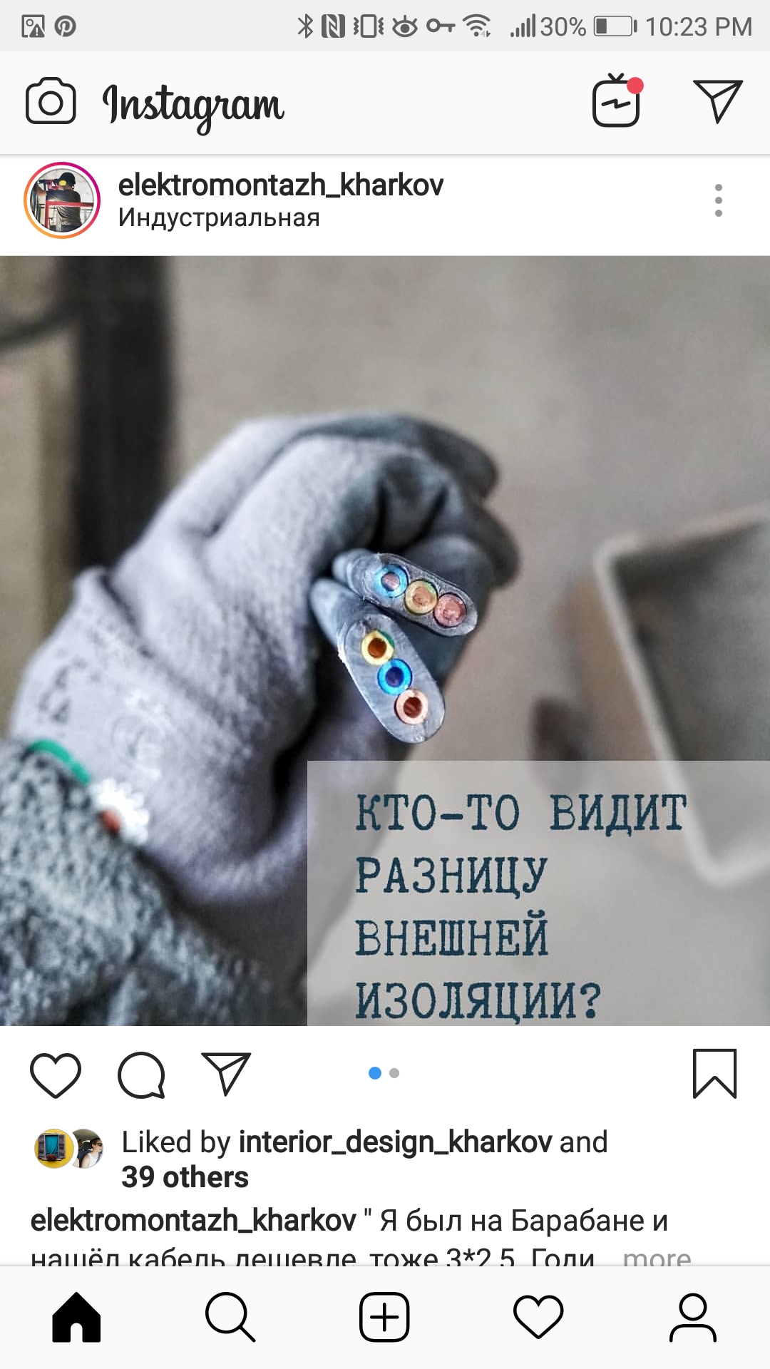

По теме проводов наш электрик запостил в своем инстаграмме. Одескабель и одесский Каблекс:
