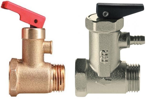

Здравствуйте. Спустя 2 года стало постукивать внутри бойлер (на видео с 1:13). как правило при нагреве и повышении давления.
Помогите разобраться плиз.
Проверьте группу безопасности. Звуки похожие на расширяющееся нагретое тело. Если сбростник заклинило, потрескается эмаль внутри и бойлеру кранты.

А как проверить, заклинило ли сбросник? Отогнешь рычажок - идет мощный сброс, да и просто иногда из него идет слабое движение - например при нагреве, на поздних стадиях...
Есть у меня подозрение, что давление заметно поднялось в стояке - под 7 доходило, пока не скрутил на редукторе. Может это быть причиной?

Значит, не заклинило.
Если открыть кран и сбросить давление в процессе нагрева, стук все равно появляется?

Ну как, с учетом того, что я прикрутил редукторы до примерно 4-4.5атм, то стуков стало сильно меньше. При нагреве бойлера давление повышается примерно до 6атм, если верить манометру, и стукало, по-моему, только раз. При этом из сбросника ничего не выходило.
Т. е. стуки явно связаны с давлением, но природа этих стуков мне не понятна

naupv заподозрил клапан сброса, но как мы сразу и выяснили, он в порядке

Как по мне, не похоже на треск, что корпус трещит. Больше на стук похоже. Потом, о 6 Бар, это все-таки маловато, да и сбросник в порядке, и если стук/треск связан с давлением, то может там есть еще какие-то уязвимые элементы внутри?

Добавьте давление и понаблюдайте, будет сброс или нет. Если нет, то трещит покрытие бойлера. Готовьтесь. У вас часом не 8-ми барный сбростник стоит?
какой сбросник не знаю, а на наклейке бойлера Rated pressure 0.8Mpa

Ну, вставили картинки... Я тоже умею в интернетах картинки вставлять и что, как определить, какой у меня сбросник стоит, если на нем ничего не написано?
