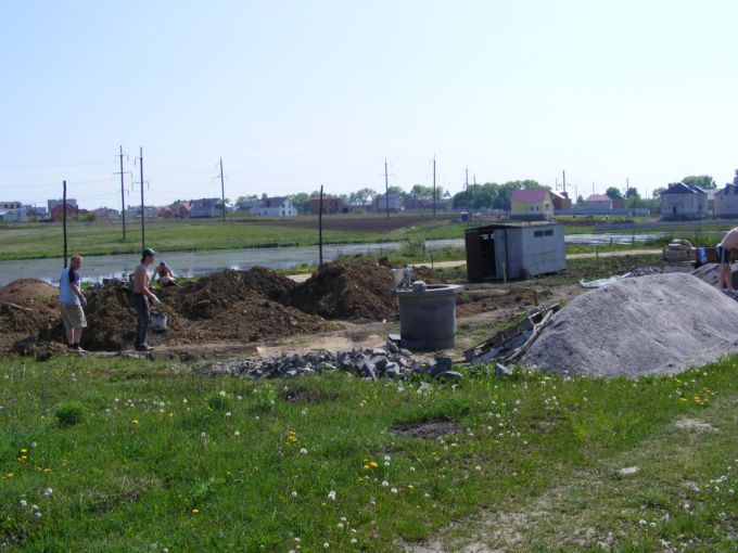

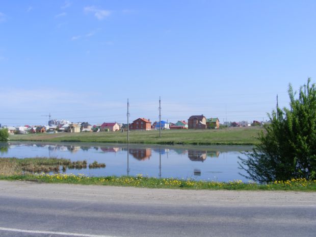

поки не наважився на власний будинок, ділянку(кутова-трикутник розміри 47*20*51) подарували ще років 3 назад (планувалось продати)...але різні обставини відвернули від такого рішення.

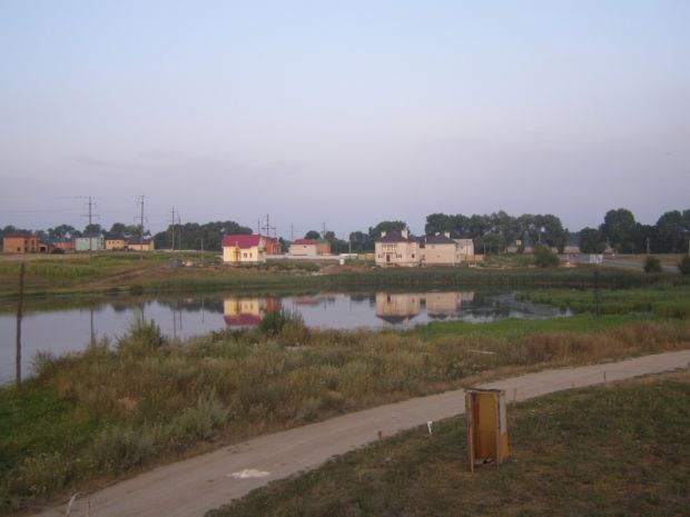

Ділянка на березі озера

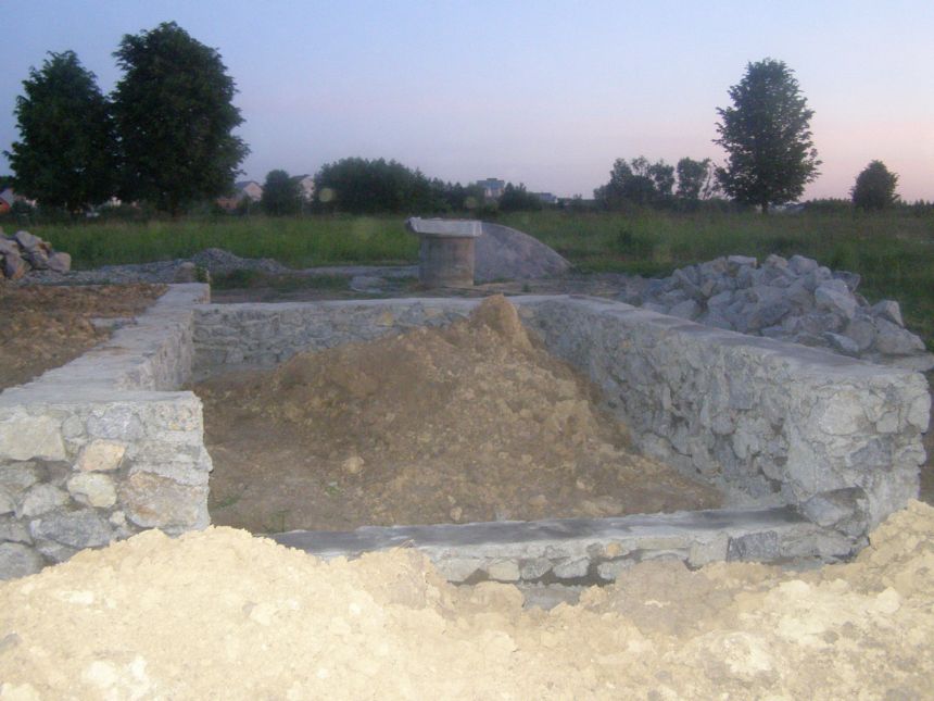

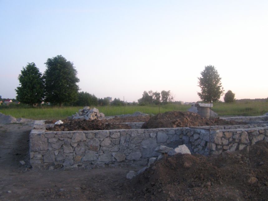

На початку квітня зробив розмітку і викопали фундамент глибина 1,7м і ширина 0,5м, з розширинням в нижній частині фундамента на висоті від нижньої точки 25 см в ширину до 75 см.
Була просипка ганітом фр 20*40 10см і протрамбовано, після чого пролито рідким бетоном , на підбетонку було укладено квадрат звязаний з арматури д-12 в чотири нитки і знову пролито 25 см бетононом.
Після чого пішла заливка бутовим гранітом до рівня землі

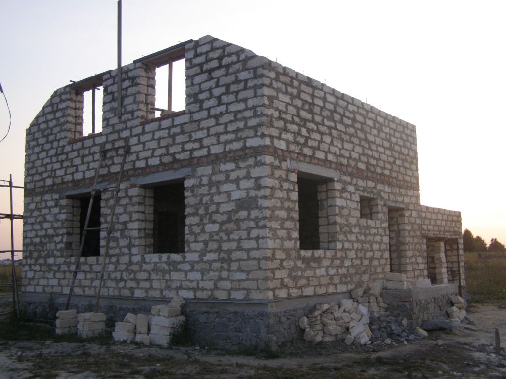

Наступним кроком був фудамент над рівнем землі було вирішено викладати його з бутового граніту(так як фінансово було дешевше)
з початком будивництва вас.знайомий пейзаж .набирайтеся терпиння и в вас все получиться.

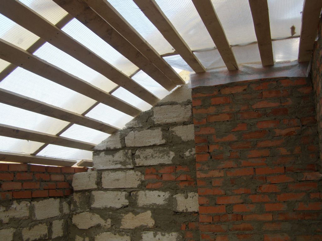

По периметру зробили армопояс 500*250 (4 нитки арматури d=12 )

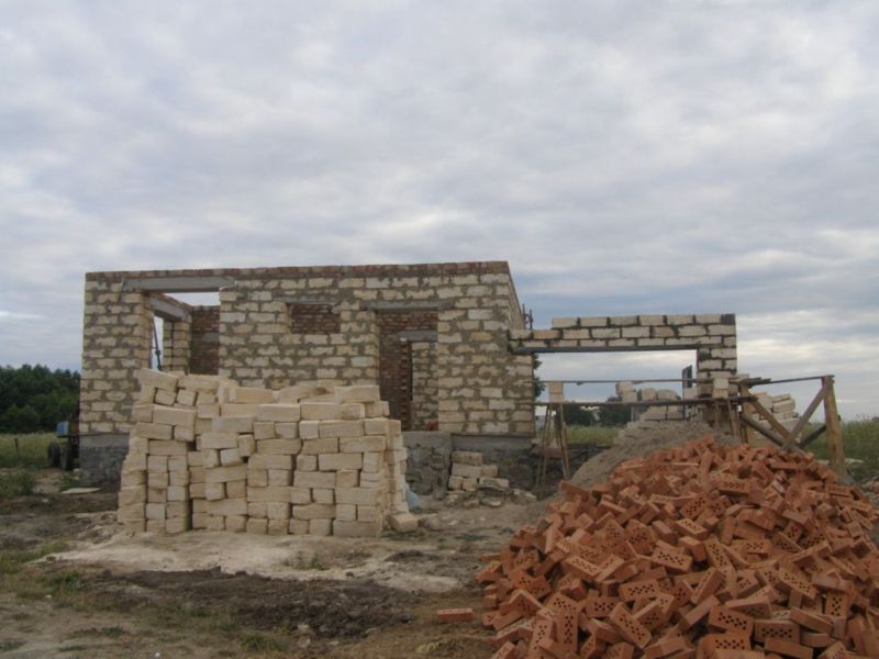

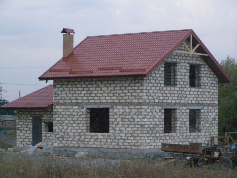

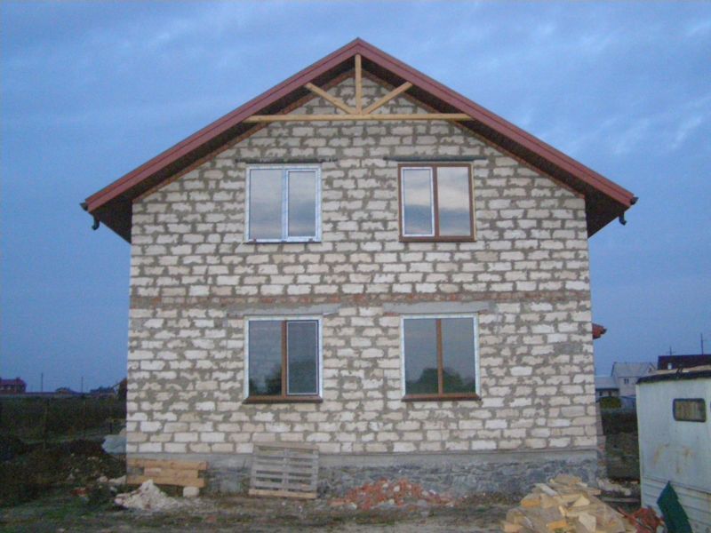

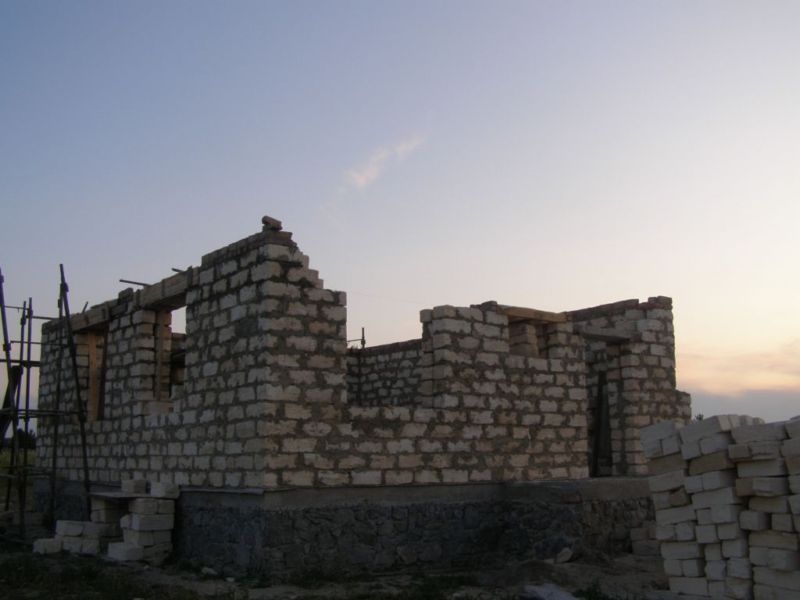

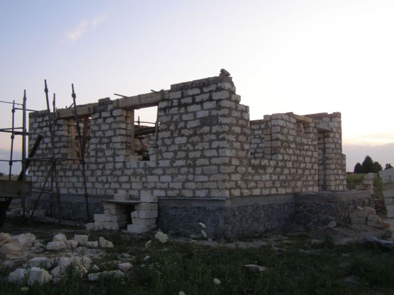

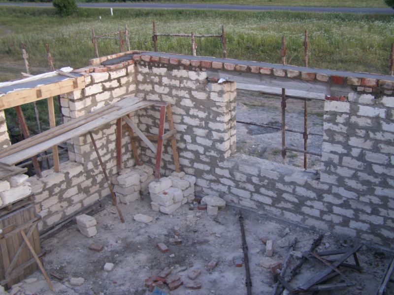

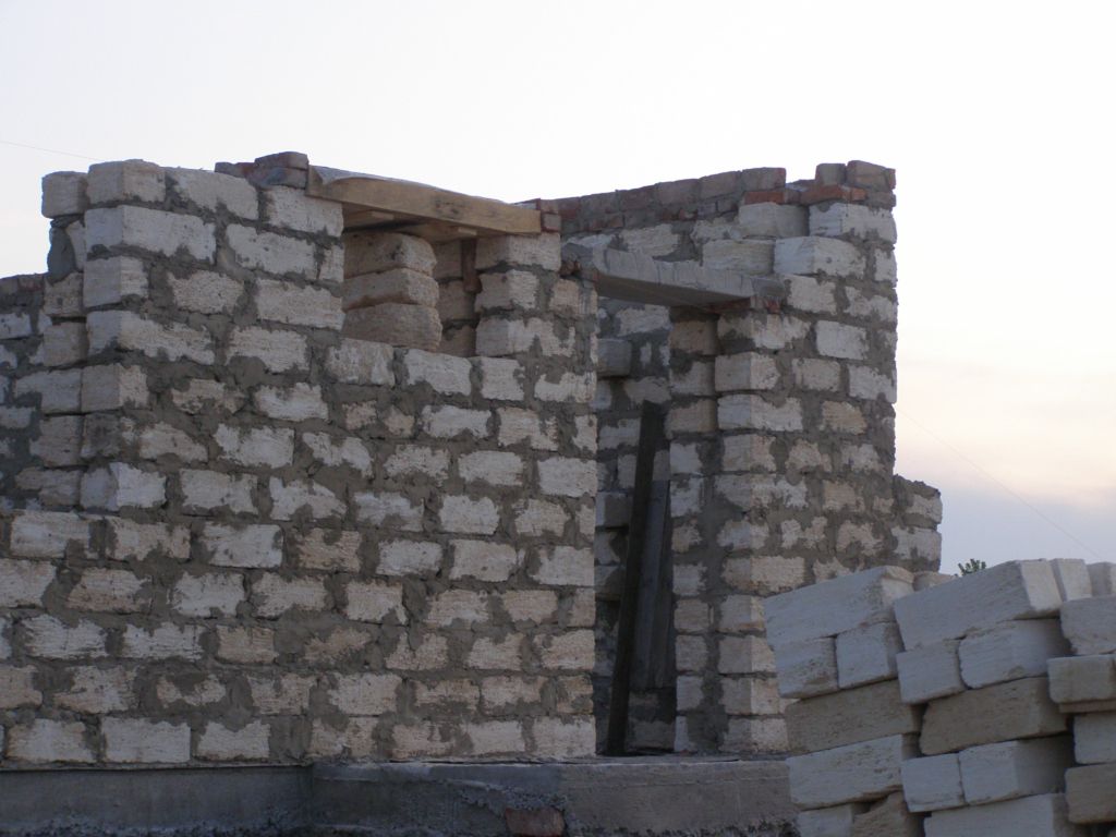

З вибором матеріала без вагань був вибраний природній камінь, як його називають "ракушняк" з Шаргородського р-ну,с Сапіжанка розміри 21,5*18*45-49 але розміри все ж таки "гуляють"
Було вирішено будувати в камінь залишаючи повітряну подушку в 4-5см, кожні два ряди перевязували сіткою для кладки 370*2000(ф5 40*40)

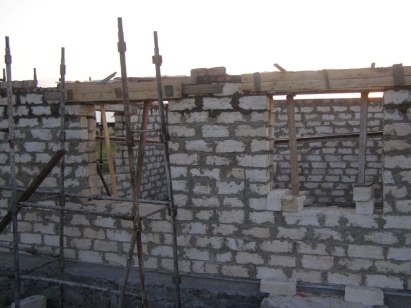

І 10,07,2009 було закладено перші блоки майбутнього будинку

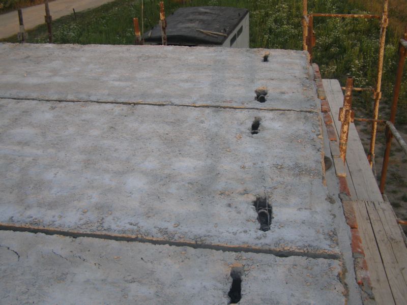

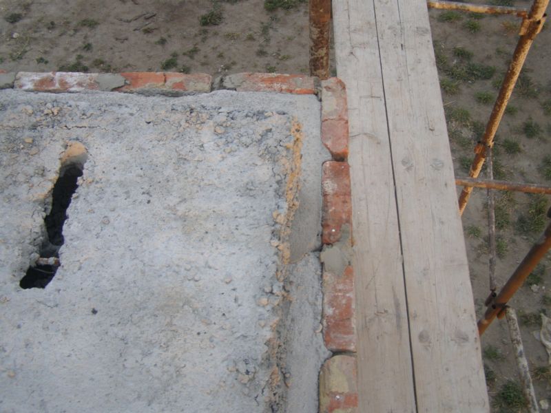

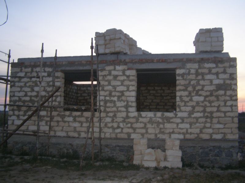

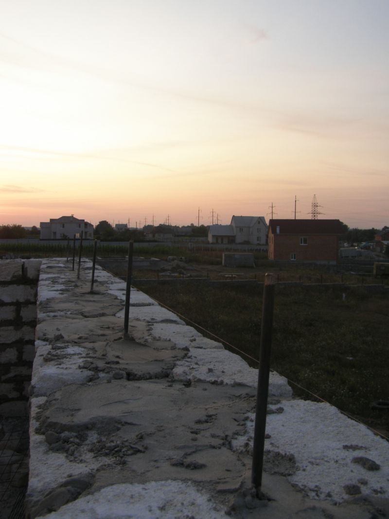

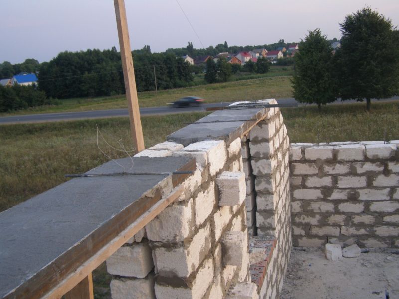

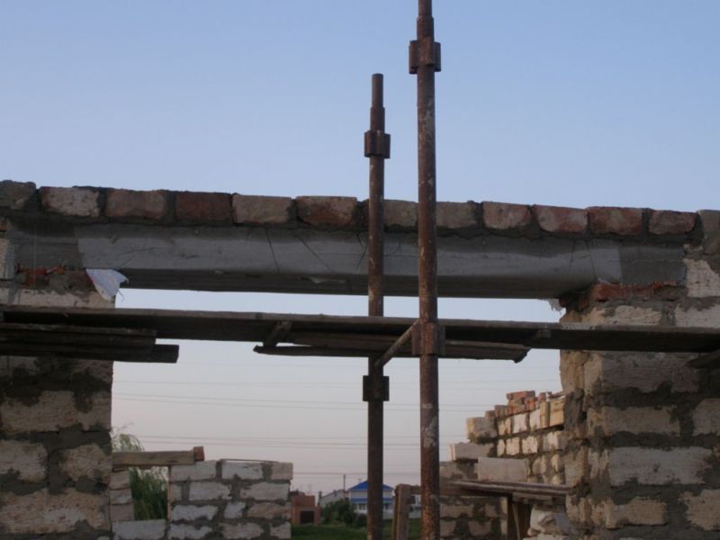

Перед встановленням панелей перекриття по переметру був зроблений ще один армопояс з цегли був зроблий "жолобок" в який була укладена арматура 3 нитки d=12

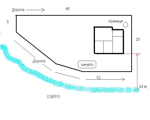

Поздравляем с началом стройки! Скажите как именно Вы решили разместить дом на треугольном участке?

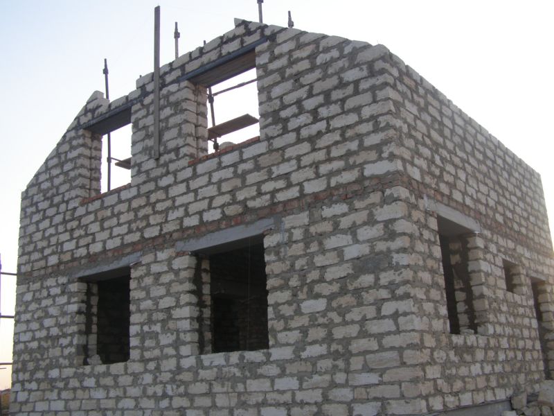

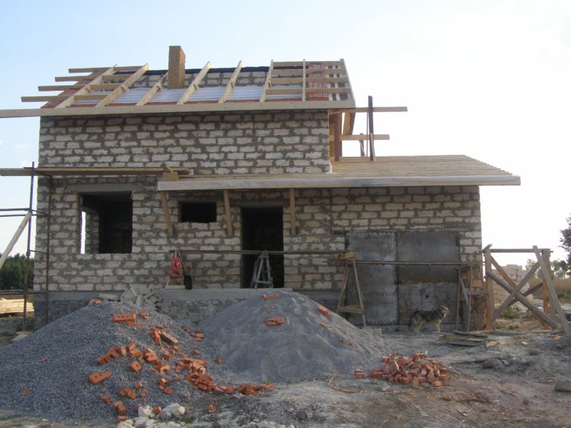

Так як будинок не великий за розмірами 8,8*7,6, розмістили в найширшій частині ділянки
По середині не було як бо близько до озера, на мій погляд оптимальний варіант

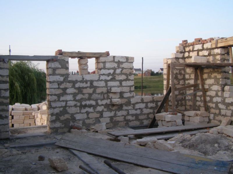

Будівельників знайшов випадково - їхав - побачив - запитав ціну і через тиждень вони були в мене на будівництві.
Всі підготовчі роботи проводив сам розмітка-копання фундамента - бутування +армопояс
Бригада(4 чол) виконувала роботи тільки кладка фундамента(над рівнем землі) та коробка
Кладка бутового каміння 210 грн куб
Кладка блока(ракушняка) 200 грн куб
-- цегли - 250 грн куб

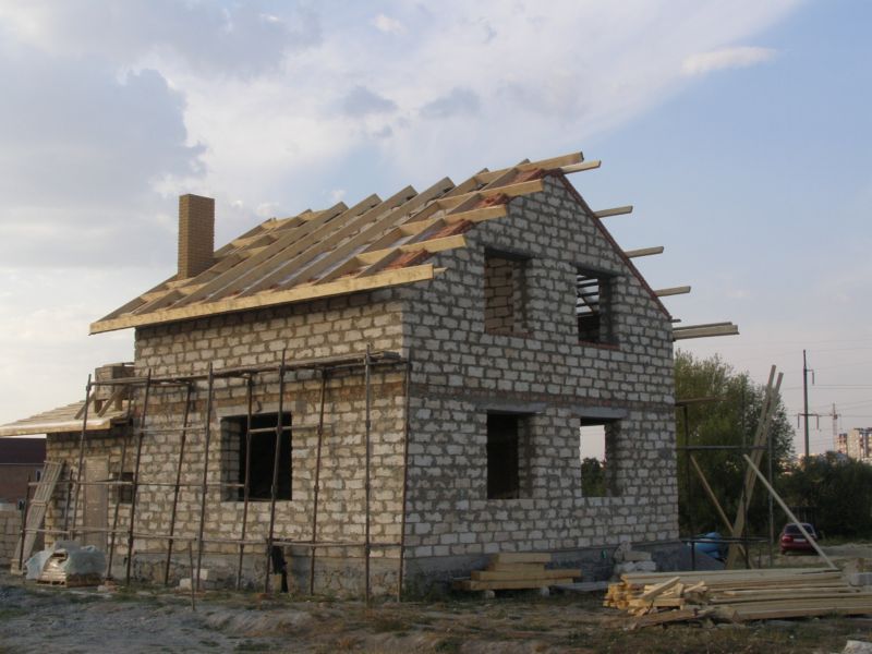

По проекту висота стіни(манс) мала бути 80 см але було збільшено до 1,6м
Відразу у стіну замуровувались "шпильки" для кріплення мурлатів у вигляді букви Т висотою 60см і поперечка 40 см з кроком 90 см

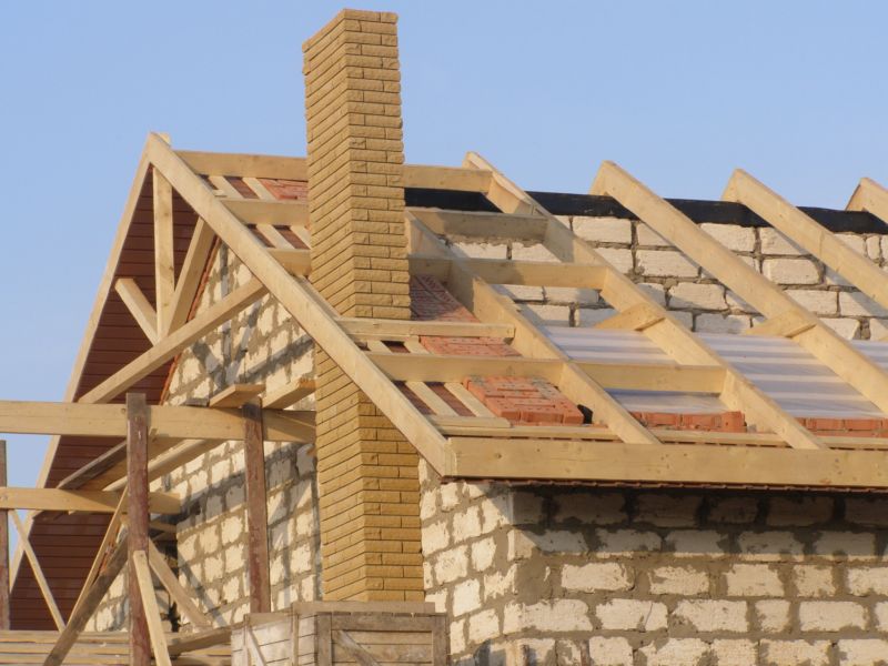

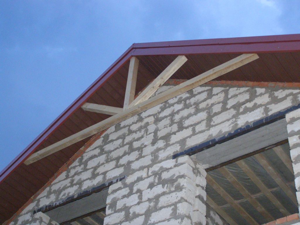

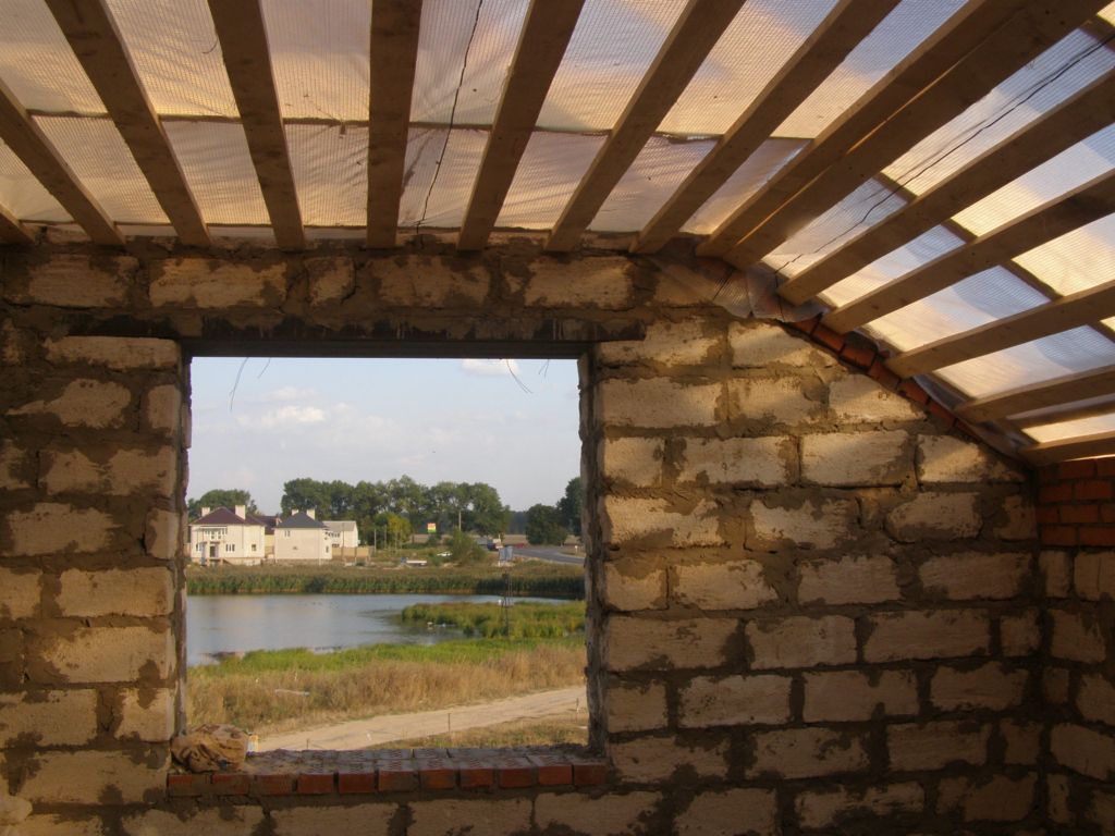

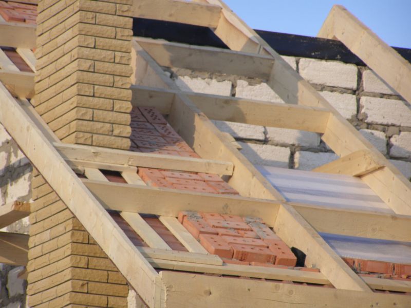

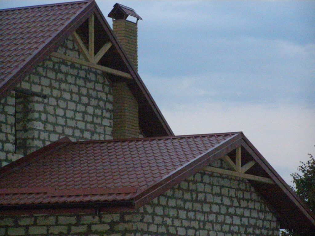

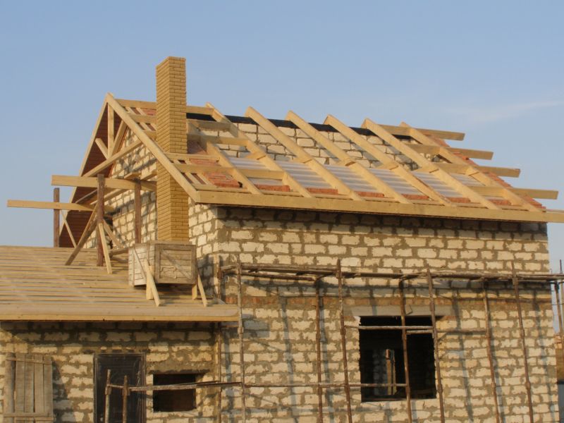

За кілька днів до завершення фронтонів приїхали майстри по даху рахувати скільки потрібно лісоматеріалу, підрахували все по метрах(що ціково не залишось відходів, лише не великі обрізки)
Мурлати 200*150
Кроква 200*800
Доска обр(лобовка)150*60
Доска обр (обреш) 100*30
Брус (декор)100*100
Брус (бантина) 150*100

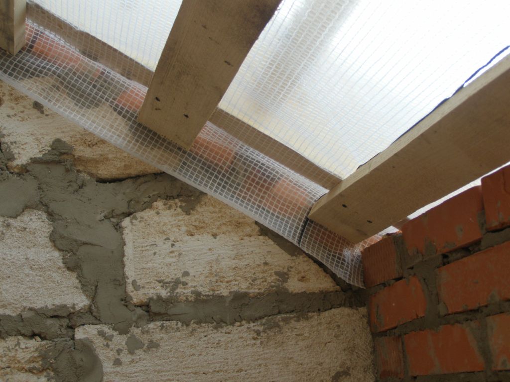

Деревину майже два дня готували (кора де траплялась обдирали , біозахист, протипожежн розч), після чого робота набрала обертів

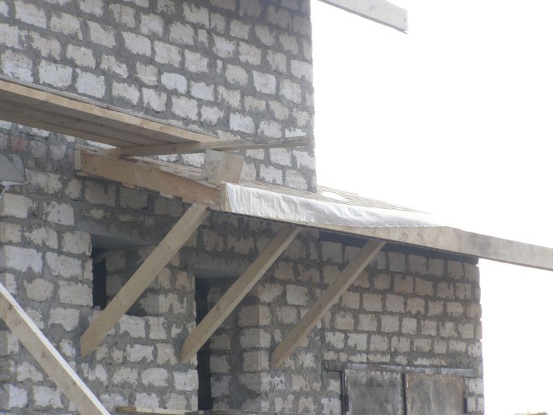

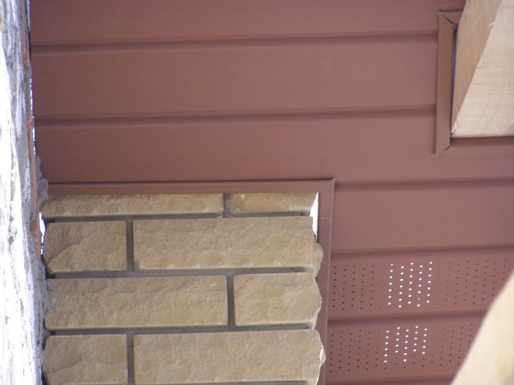

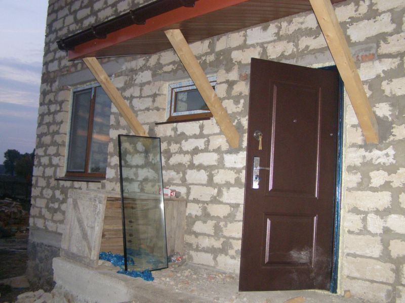

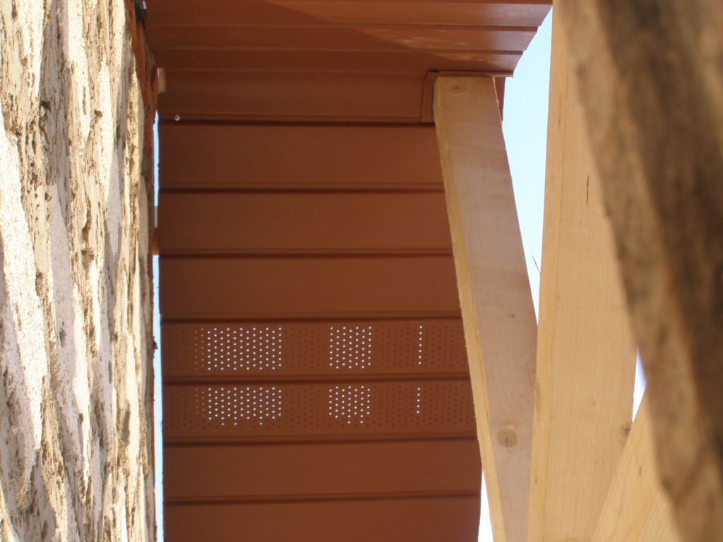

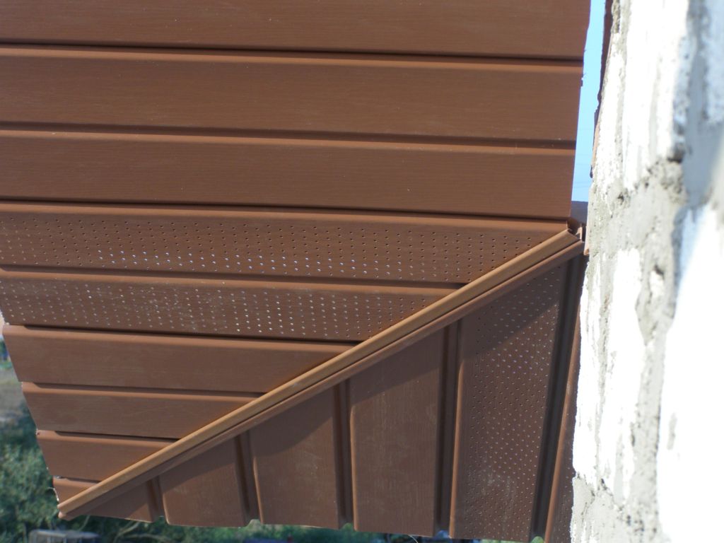

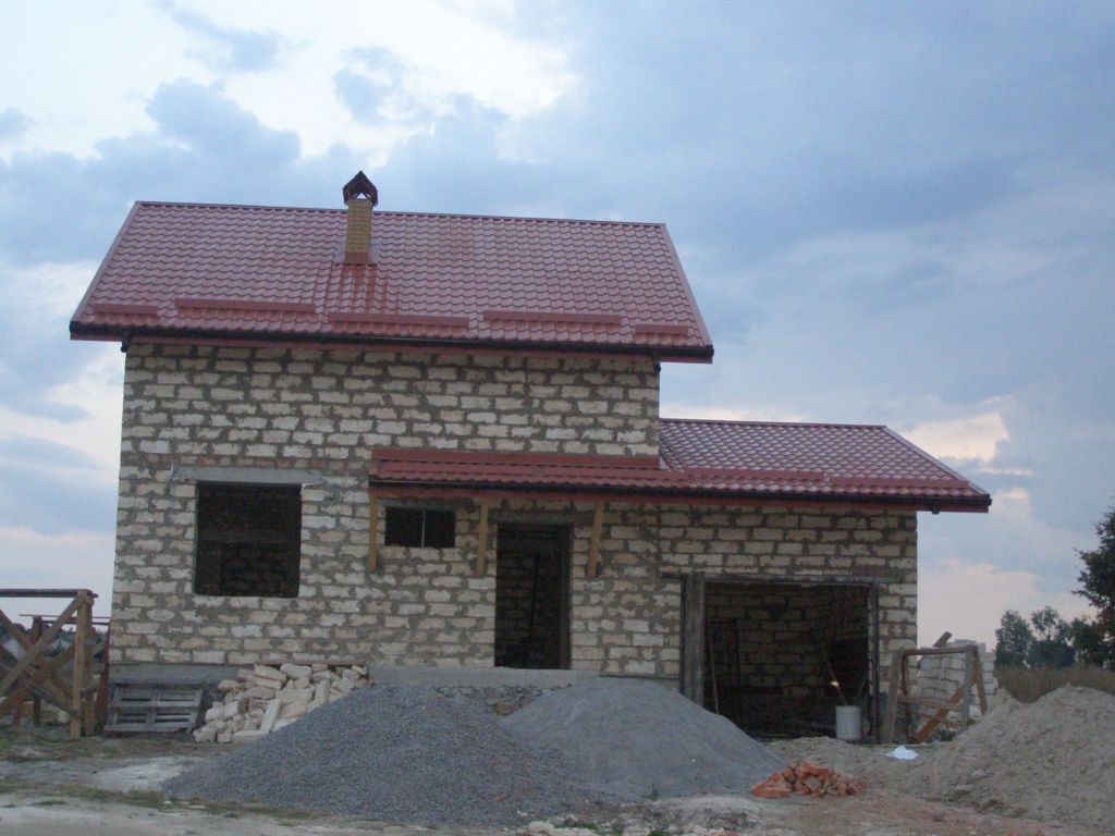

Відразу почали обшивати "піддашки" сайдингом марки Slovinyl Siding чергуванням 50 см глад і 25 перфор
Паралельно встановлювали паробарєр
спочатку прикріпили скобами а потом вже прибивали обрешітку

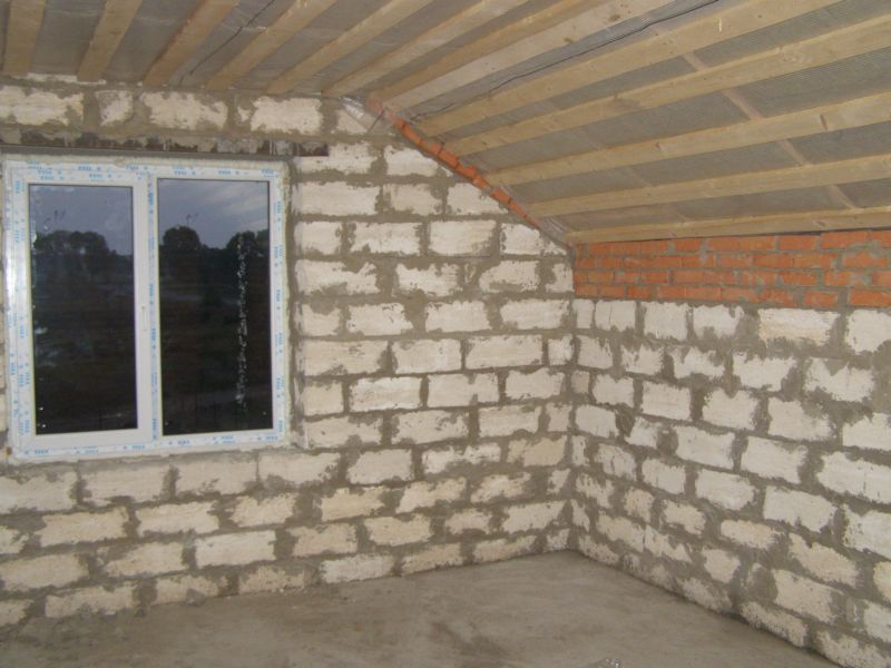

мін вату довго не вибирав а відразу зупинився на РокМін Роквул 100, укладали в шахматному порядку 100 а на верх зі зміщення ще 100, так як стропіла 200 проблем не виникало

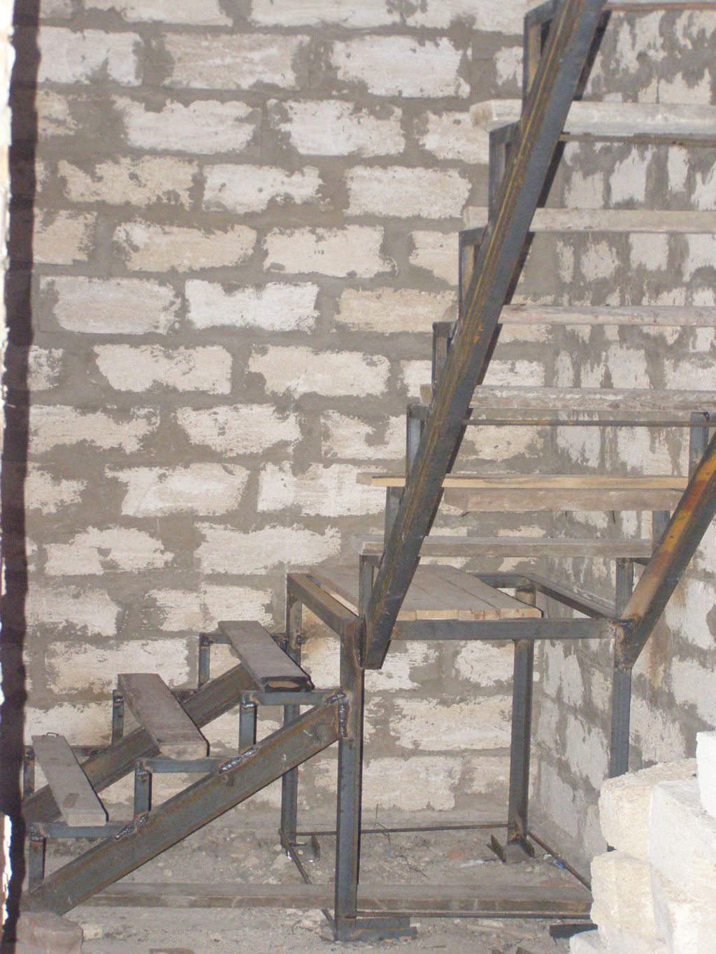

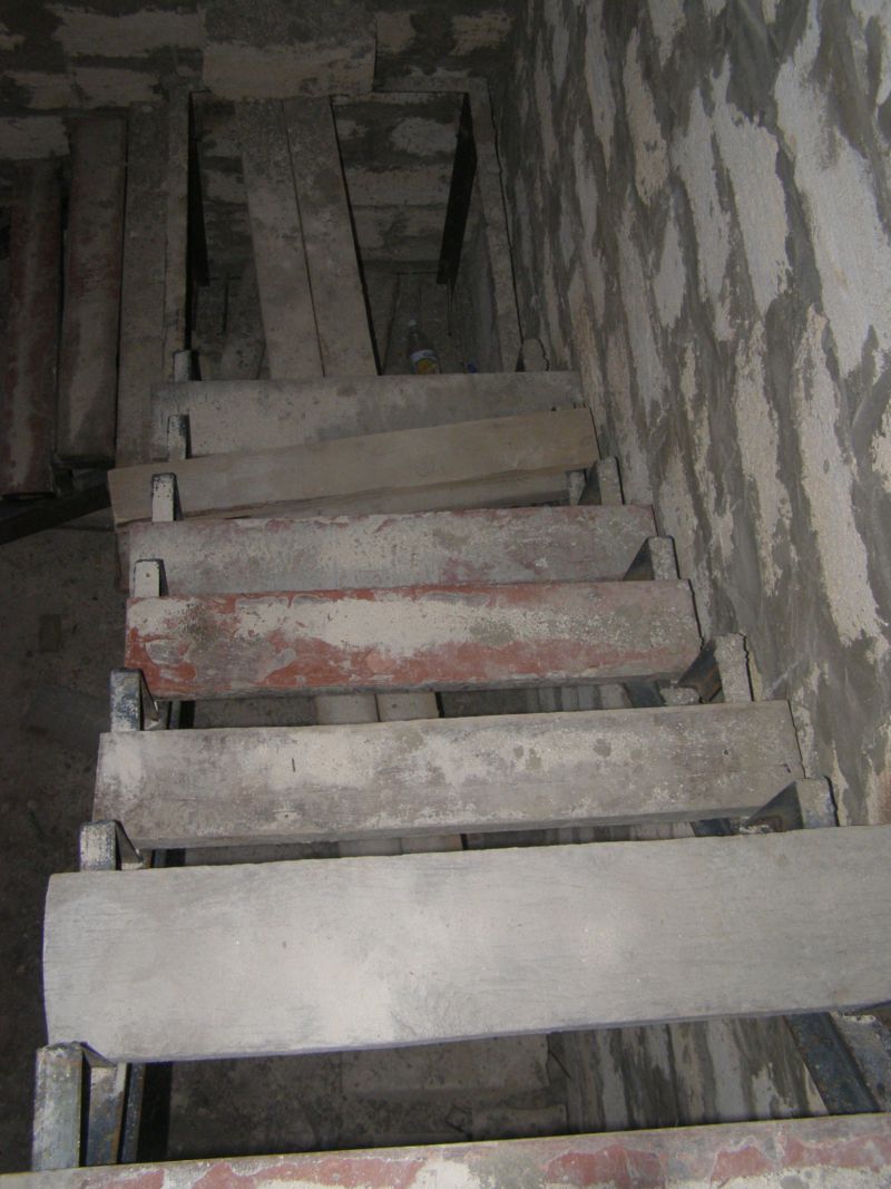

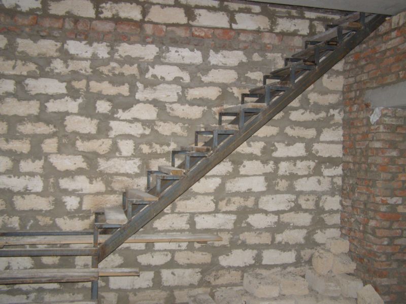

З допогою батька було за вихідні зроблені сходи на другий поверх, тимчасові ворота в гараж і полички у маленькому "погрібку"(який не планувався але був зроблений)

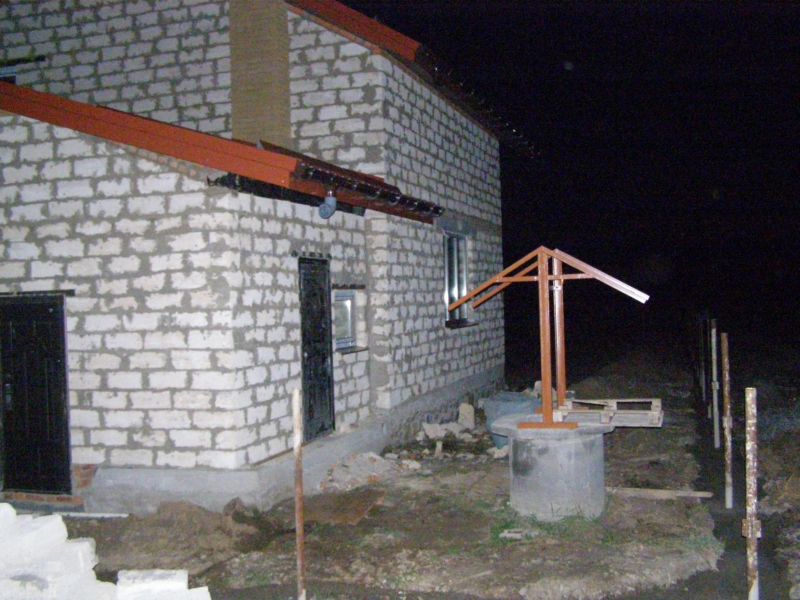

На сьогодніший день вже встановлені вікна проф VEKA 2-х кам(зовнішня ламінація колір золотий дуб) 2 поверх зроблена "стяжка чорнова " під сомовирівнюючі поли на 1 пов також "стяжка чорнова " під теплий водяний пол-зроблена повність каналізація по будинку, встановлені тимчасові (китайські ) двері
