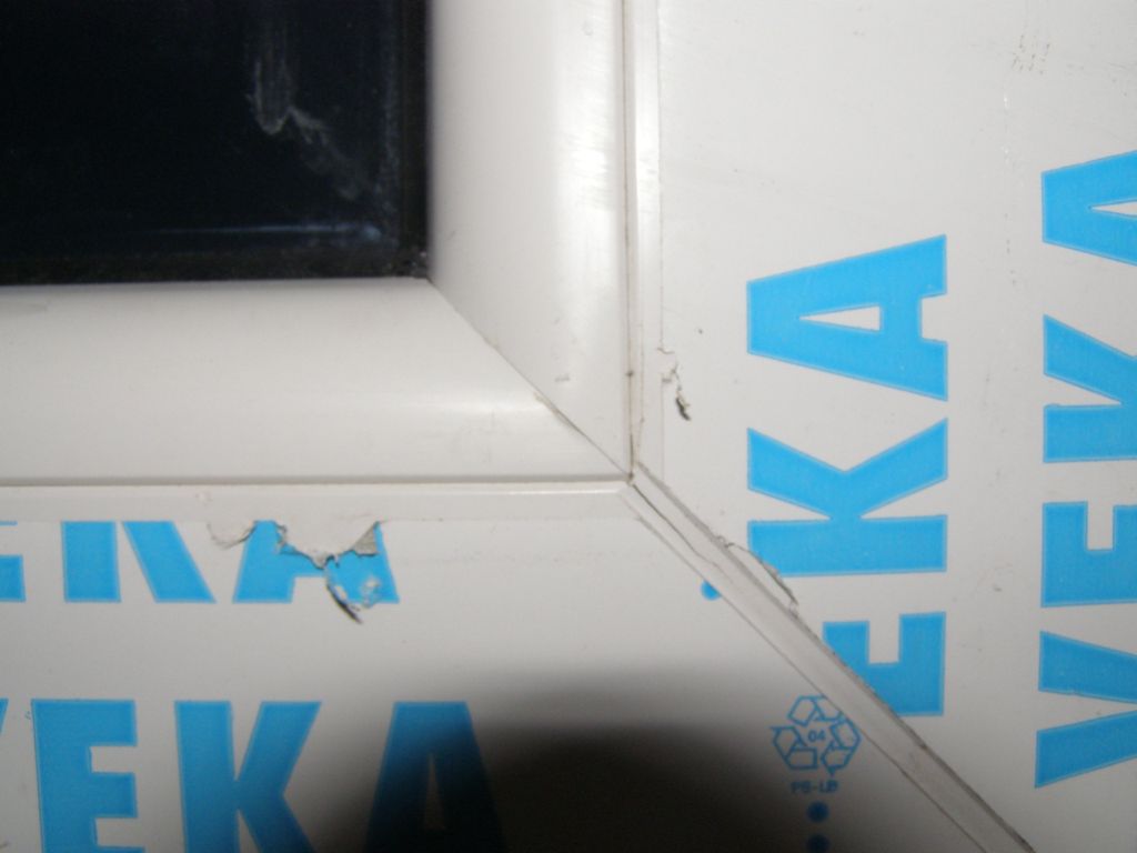

Після ретельного огляду вікон було знайдено тріщини в місцях пайки профіля
Офигеть...А что за фирма изготавливала и устанавливала?

ТОВ "Вікнарі" на Юності офіс ....

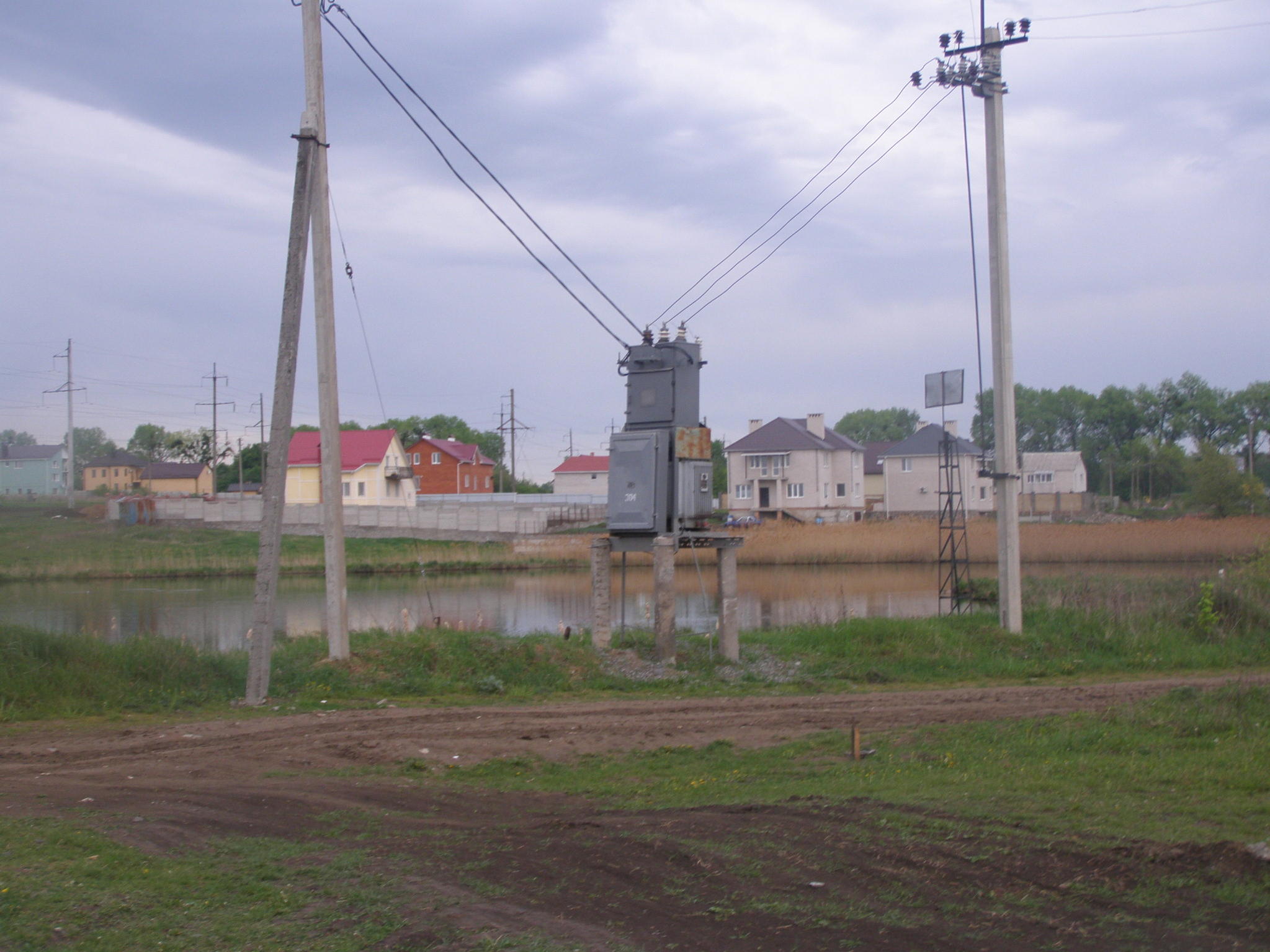

Всю зиму займалися підведенням електрики трансформатор+до всього потрібно було 10 000 через дорогу провести і т.д, але є і результат стоїть трансформатор 160кВА і в будинку 3 ф 20кВ

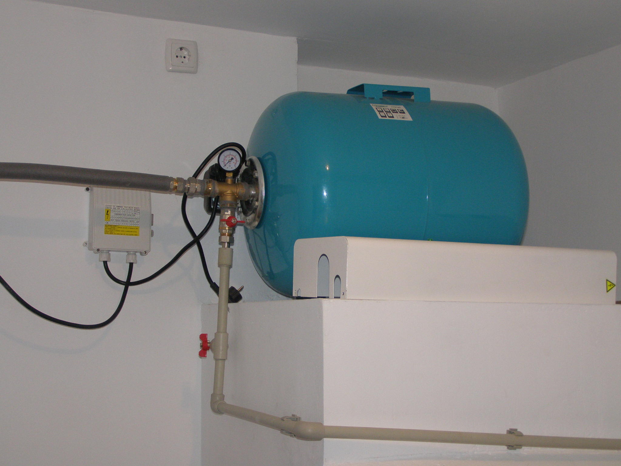

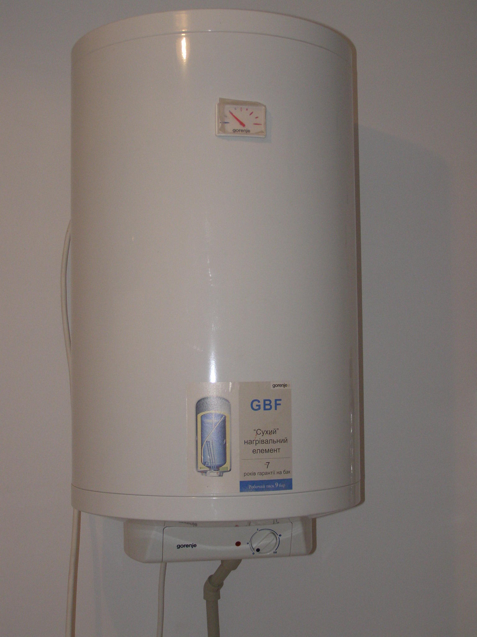

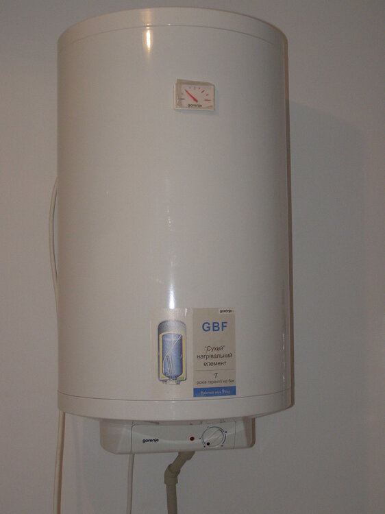

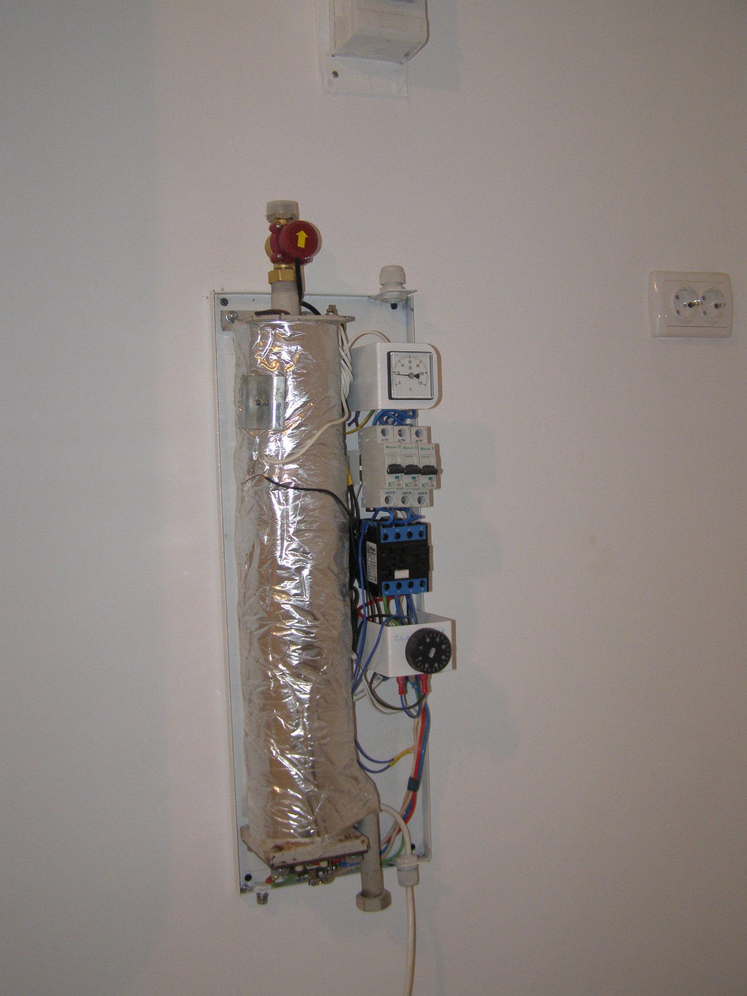

Почав свій сезон відразу з котельної, вона в мене окремим приміщенням

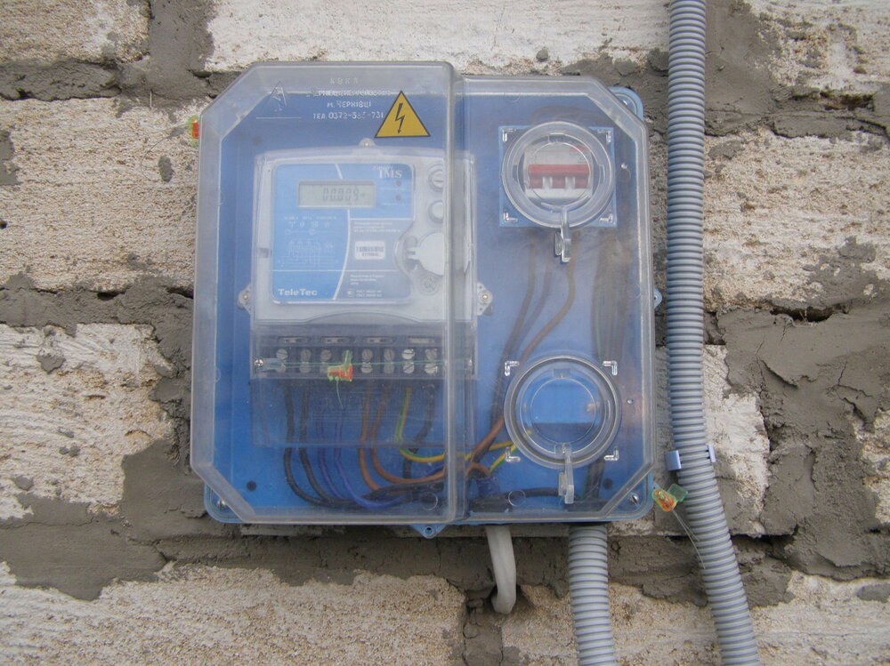

Ось такий лічильник + маршрутизатор GSM

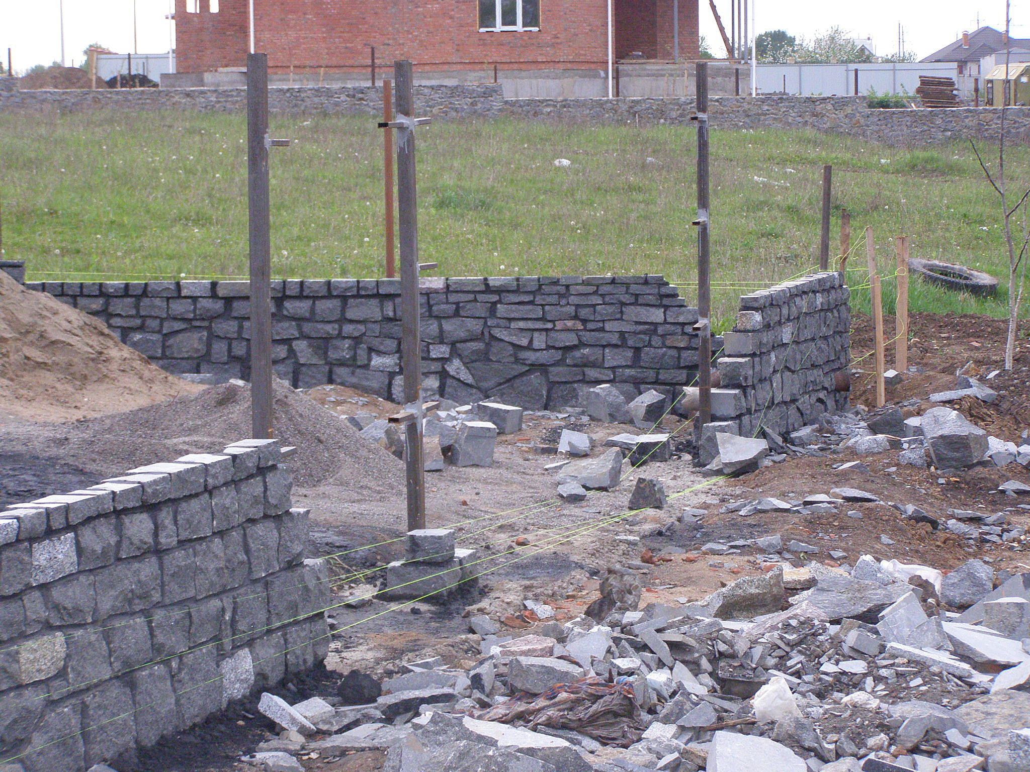

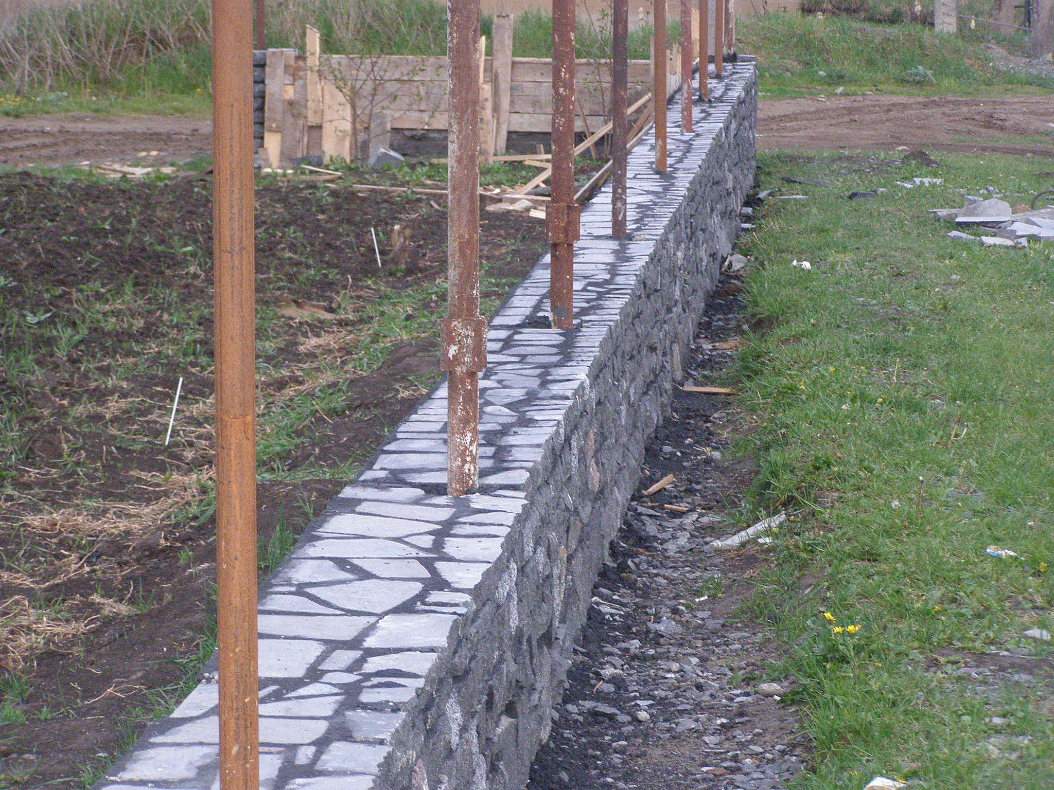

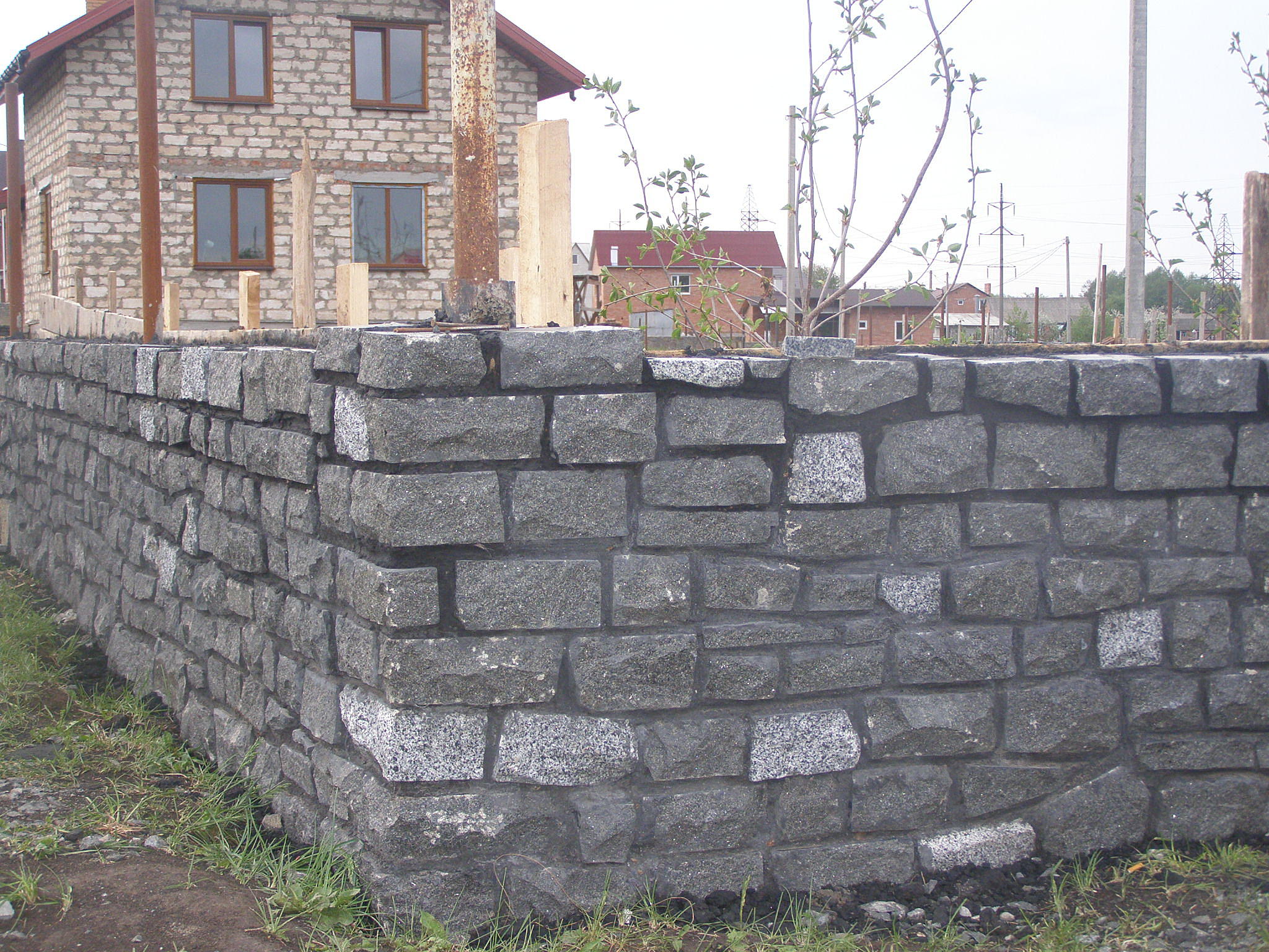

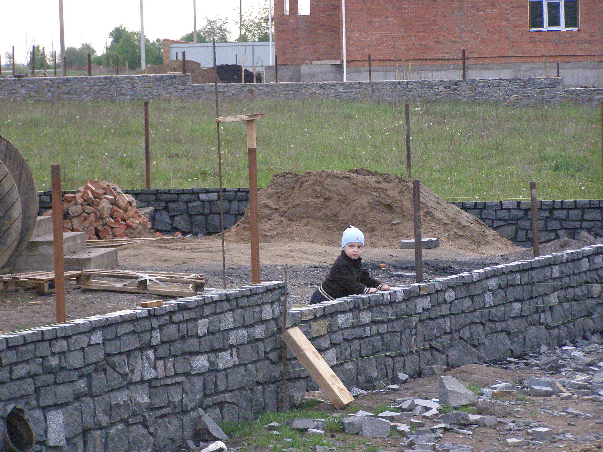

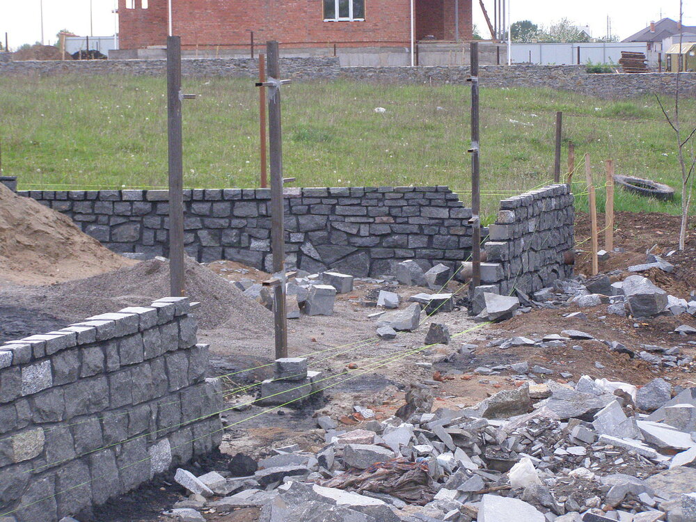

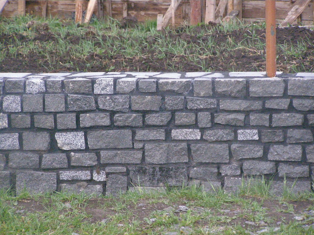

Паралельно було розпочато будівництво забора , фудамент був залитий ще в минулому році осіню глибиною 70 ширина 40-42 армований двома прутами 14 арматури, взимку був завезений частково матеріал
а місяць потому розпочато ось що маємо , він готовий лише на 50 % .будамент над рівнем землі від 50 до 85 см вистою і шириною 35 також з такого камню будуть і стовпчики висотою 1,40
