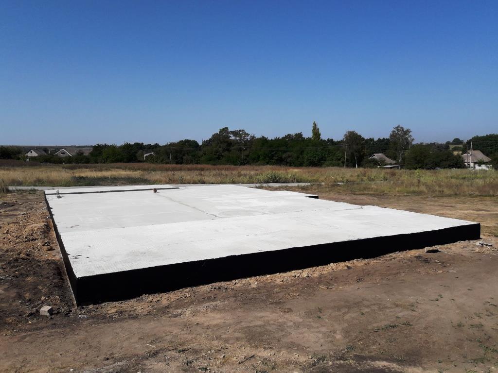

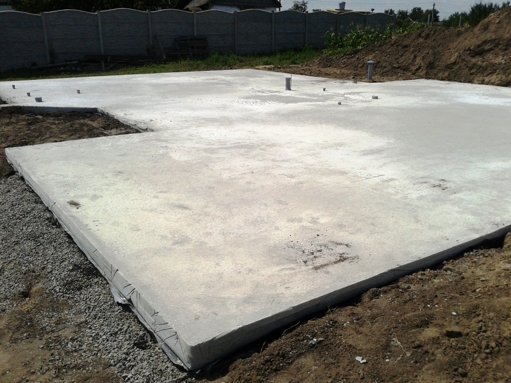

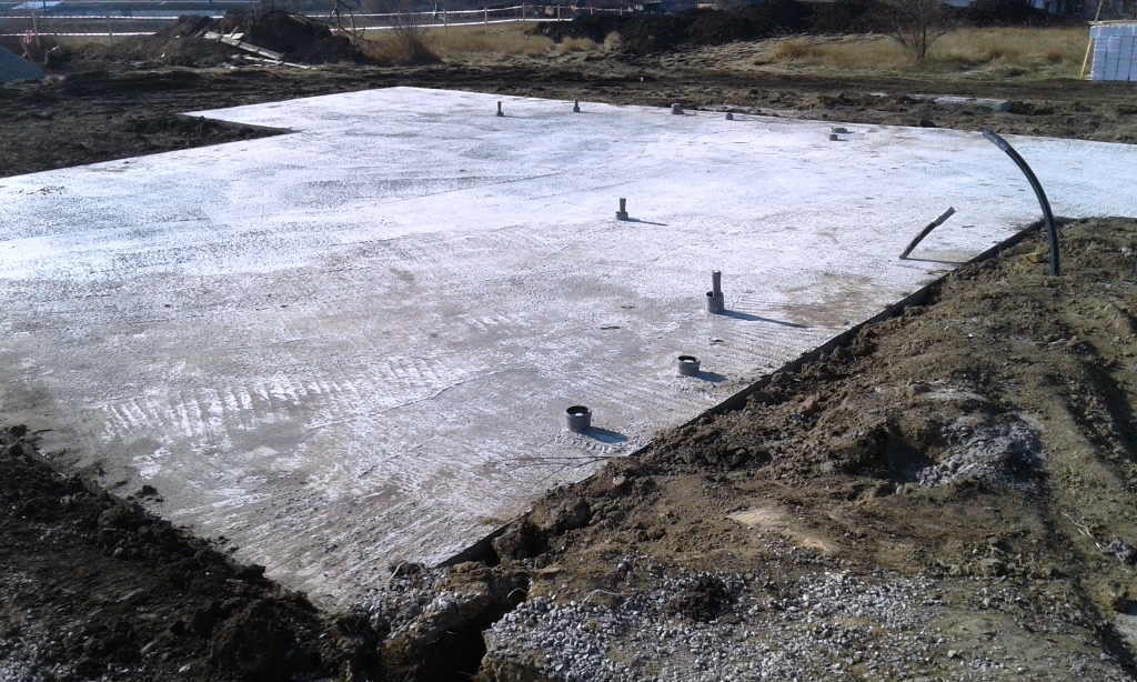

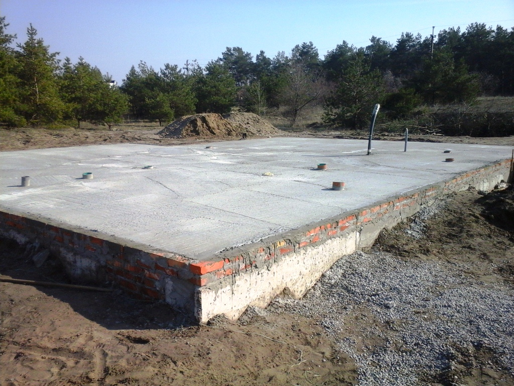

MAESTRO DNEPR Опубліковано: 1 березня 2019 Поділитись Опубліковано: 1 березня 2019 Думаю еще монолит или ФБС Делайте из ФБС... подготовка - пятка - 1 или 2 ряда ФБС(в зависимости от глубины заложения фундамента и ровности пятна застройки) - монолитная плита чернового пола (толщина 150мм, верх плиты на отм. -200мм от чистого пола) с опиранием(и возможно с утолщением) на ФБС. Будете иметь вот такую красоту: п.с. ...это будет немного дешевле и гораздо быстрее, чем полностью монолитная конструкция. 2 Посилання на коментар Поділитися на інших сайтах More sharing options...
MAESTRO DNEPR Опубліковано: 1 березня 2019 Поділитись Опубліковано: 1 березня 2019 Под 50 блок нужна лента шириной где-то 80 см и высотой в 30? На этот вопрос может ответить только конструктор, опираясь на результаты Вашей геологии. 1 Посилання на коментар Поділитися на інших сайтах More sharing options...

lastandr Опубліковано: 2 березня 2019 Поділитись Опубліковано: 2 березня 2019 Делайте из ФБС... подготовка - пятка - 1 или 2 ряда ФБС(в зависимости от глубины заложения фундамента и ровности пятна застройки) - монолитная плита чернового пола (толщина 150мм, верх плиты на отм. -200мм от чистого пола) с опиранием(и возможно с утолщением) на ФБС. Будете иметь вот такую красоту: п.с. ...это будет немного дешевле и гораздо быстрее, чем полностью монолитная конструкция. Да,это хорошее решение,я сам довольно часто применяю его в своей практике,при этом иногда под такую плиту ставим еще 50-100мм пенопласта высокой плотности.. Только почему отметка -0.20, для чистого пола вполне хватает 100мм, иль придется 120-150мм утеплителя давать... 2 Посилання на коментар Поділитися на інших сайтах More sharing options...
