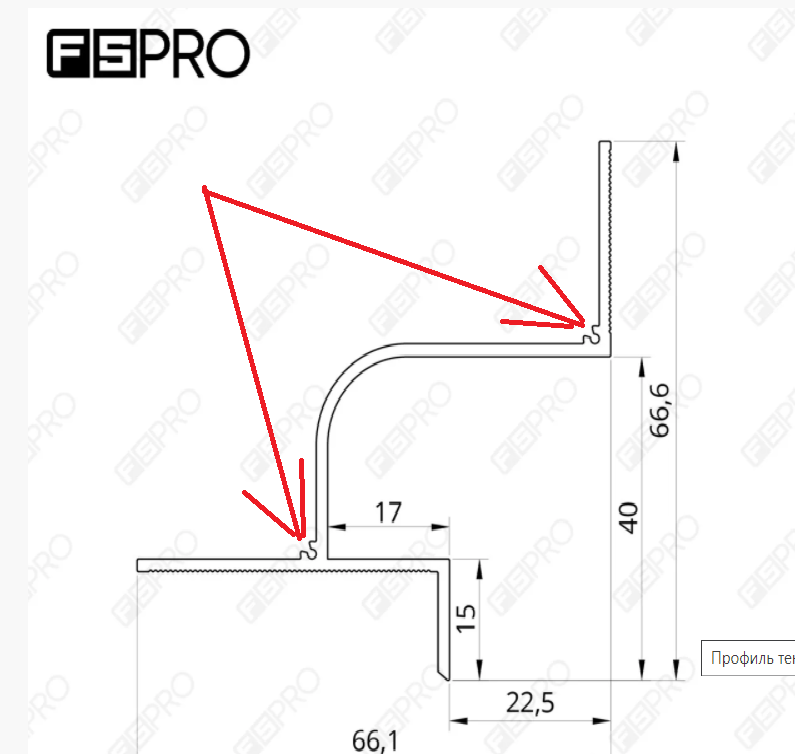

AndreyGL Опубліковано: 3 лютого 2021 Поділитись Опубліковано: 3 лютого 2021 Подскажите, а как быть в ситуации, если ширина потолка 3040. Профиль 3м будет странно смотреться? Нужно на всю ширину дотачивать? Задача туда LED запустить, чтобы слегка подсвечивал стену. Нужно дотачивать ))) но что бы не покупать 2 шт по 3 м, купите один профиль и попросите менеджера дать один образец, он у нас 200 мм. Визуально "доточку" Вы не увидете. В новых профилях мы добавили пазы для центровки профиля. 2 Посилання на коментар Поділитися на інших сайтах More sharing options...

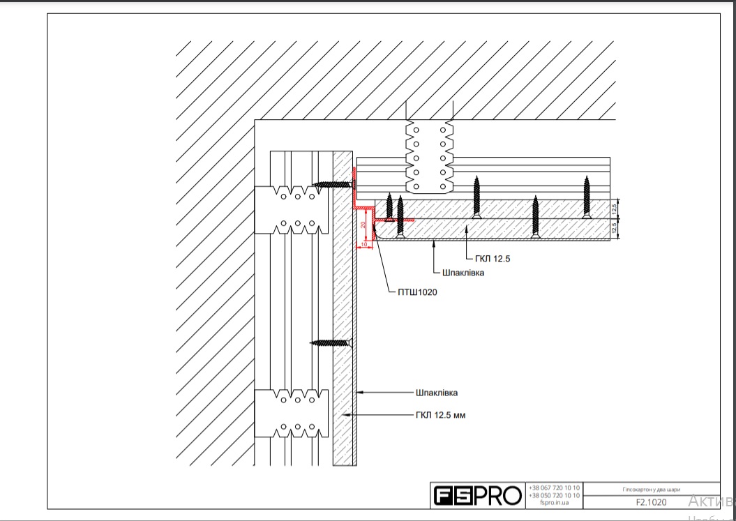

mr.alexander Опубліковано: 16 квітня 2021 Поділитись Опубліковано: 16 квітня 2021 Существует профиль для двух слоев гипса? Посилання на коментар Поділитися на інших сайтах More sharing options...
Чуля Опубліковано: 17 квітня 2021 Поділитись Опубліковано: 17 квітня 2021 Существует профиль для двух слоев гипса? Існує такий хіба в росії - З демпфером для одношарового, без демпферу для двох шарів Гкл Добавлено через 12 минут Добрый день. Вся наша продукция здесь: fspro.in.ua/g38159419-profili-dlya-stel Разработано и изготовленно в Украине Для форумчан 10% скидки Отут dekorsvit.com.ua/ua/p1203465651-profil-tenevogo-shva.html 10мм коштує - 120грн м/п Також можна замовити його потрібної довжини. У Вас такий самий вже 140 грн. мінус 14грн скидка для форумчан. Ваш чимось відрізняється? Потрібної довжини Ви теж під замовлення виготовлюєте? Посилання на коментар Поділитися на інших сайтах More sharing options...

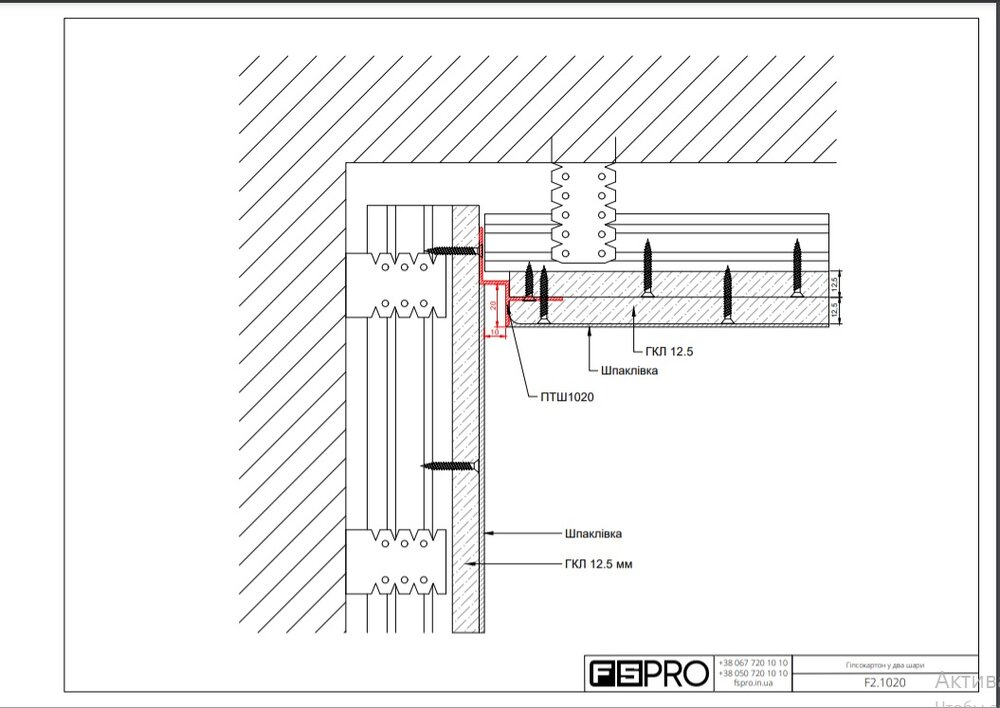

AndreyGL Опубліковано: 20 квітня 2021 Поділитись Опубліковано: 20 квітня 2021 Существует профиль для двух слоев гипса? На данный момент такой профиль в разработке. С имеющимися профилями это решаеться следующим образом F2.1020_Гіпсокартон у два шари.pdf Посилання на коментар Поділитися на інших сайтах More sharing options...

mr.alexander Опубліковано: 20 квітня 2021 Поділитись Опубліковано: 20 квітня 2021 На данный момент такой профиль в разработке. С имеющимися профилями это решаеться следующим образом [ATTACH]717303[/ATTACH] [ATTACH]717305[/ATTACH] Спасибо. Я примерно так и представлял. Но меня вот, что беспокоит: есть толщина самого профиля. На схеме два листа гипса плотно лежат, но фактически между ними будет зазор в зоне примыкания профиля. Мне непонятно насколько это критично. Посилання на коментар Поділитися на інших сайтах More sharing options...
AndreyGL Опубліковано: 21 квітня 2021 Поділитись Опубліковано: 21 квітня 2021 Спасибо. Я примерно так и представлял. Но меня вот, что беспокоит: есть толщина самого профиля. На схеме два листа гипса плотно лежат, но фактически между ними будет зазор в зоне примыкания профиля. Мне непонятно насколько это критично. Думаю не кретично, но я бы фрезернул верхний гипсокартон. Посилання на коментар Поділитися на інших сайтах More sharing options...
