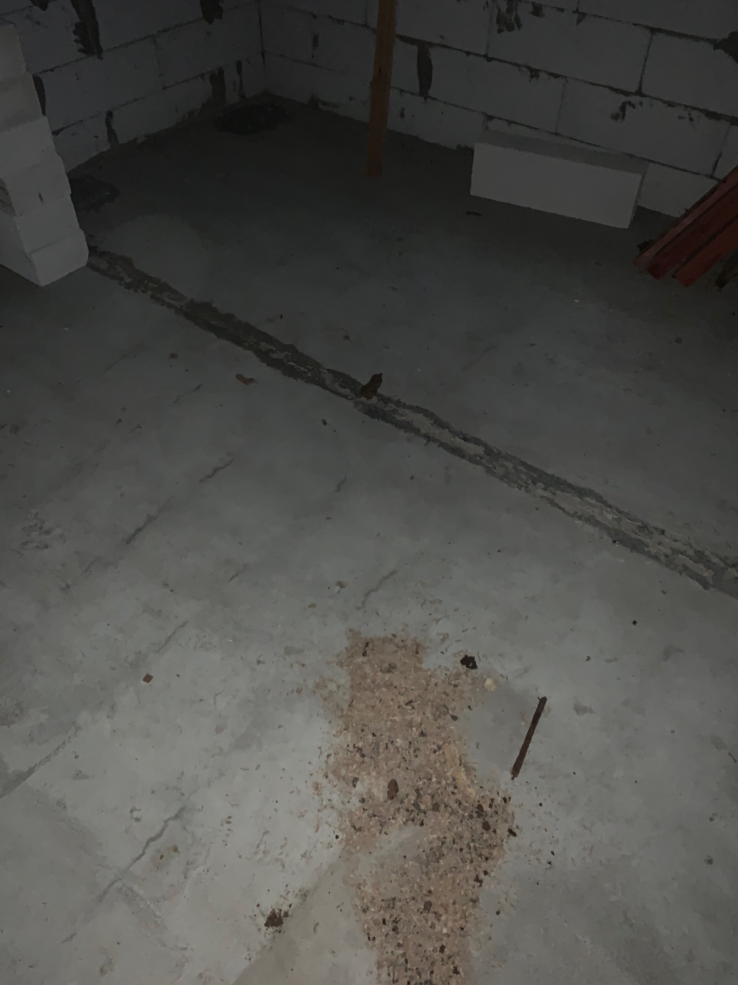

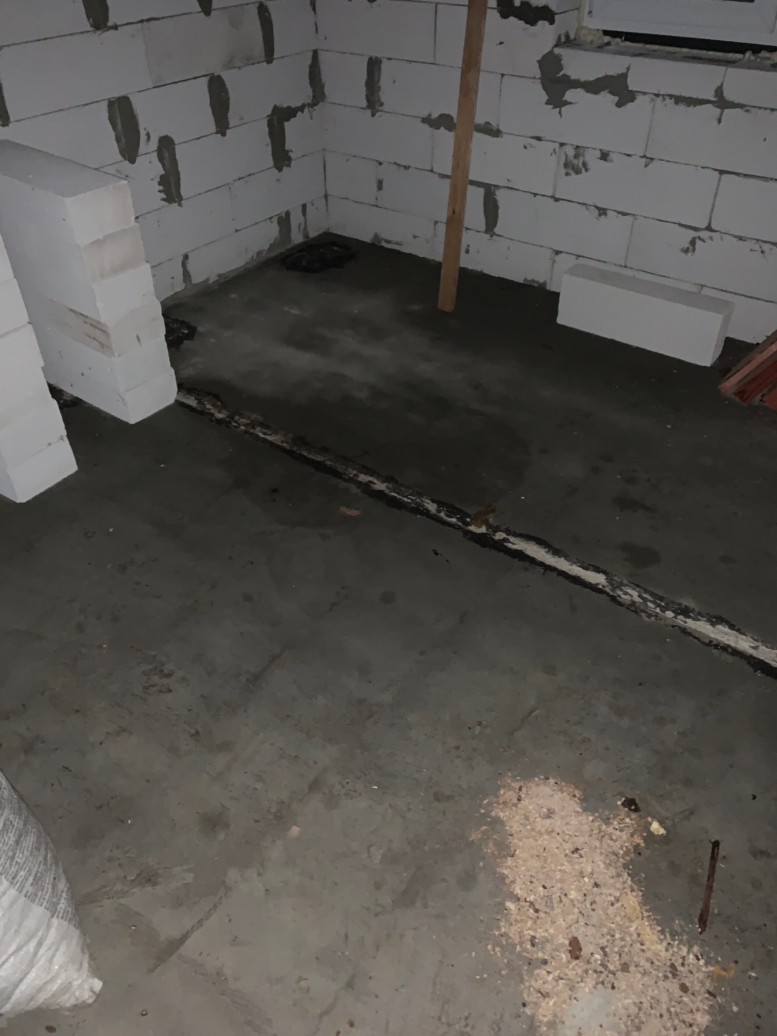

Может и не совсем мой вопрос по этой теме…
Имеем 2-х этажный дом с цокольным этажом, окна, битумная кровля. Подшивы свесов нет, чернового потолка на 2-м эт тоже нет.
Сегодня поднялся на 2 эт и немного удивился, так как пол (плиты перекрытия пк) мокрые. Без луж, конечно, больше похоже на сильную сырость, что сверху (пол 2эт), что снизу (потолок первого). Вылез на чердак на балки перекрытия - ну вроде все сухо, даже пыль есть.
Могло ли так натянуть сырость из воздуха?
Правда окна все были закрыты, я то пооткрывал на проветривание, но не думаю что вообще небыло вентиляции… окна и дверь в цоколе еще не установлены, потолка и подшивы нет, вродь как гуляй ветер.
3 часа назад, kovalenko сказал:
Именно!
И даже более того! В пустотах точно есть вода!
Берите перф д6-10 и проходите по пустотам снизу с обоих сторон в каждой!
Шо, таки думаете что есть там вода? Просто плиты уложены в октябре 19-го, в августе 20-го сделана кровля, и вроде как все было сухо и снизу плит мокрот не наблюдалось…
26 минут назад, kovalenko сказал:
Только перф держите под углом и сами не стойте под отверстием :)
Ну и чудеса тоже бывают, может вам и попЭрло! Если ПК типа идеальные например экстузионные и ни одной трещинки на верхней поверхности
Змінено користувачем tansss
Не, плиты обычные пк, не пб.
Моверхность конечно не идеал, но как только их уложили, я соазу все заанкерил, заделал раствором проушины и на след день все это дело промазал битумной мастикой. Ну а торцы в принципе были заглушены с завода.
Тут еще вопрос в том - что если поднять оте любые гб, которые сейчас там лежат, то под ними идеально сухо.
Я воду сливал через полгода, после возведения крыши. Анкерио и заливал бетоном проушины в течении двух дней, после укладки плит. Торцы залил через пару недель.
В одном месте случайно за етил микрокапельку, пробил отверстие, оттуда ведра три воды вылилось. После этого пробил отверстия во всех пустотах. Ещё в 3х или 4х была вода.
