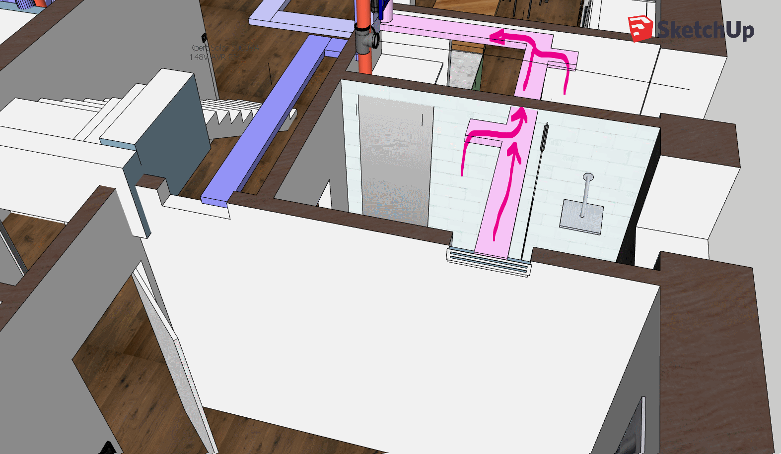

standov Опубліковано: 4 червня 2019 Поділитись Опубліковано: 4 червня 2019 Прорабатываю принудительную с ПВУ, возник вопрос, есть комната жилая, имеющая с СУ общую стену, так по всякому получается что я из комнаты хочу забирать воздух, попутно забирая из СУ (постоянно) и коморы с продуктами. СУ и комора тут в том числе перетоком будут добирать с остального дома. Вопрос - с точки зрения запахов и главное звуков есть ли смысл разделить забор на две ветки и объединить их где-то позже, или не париться и делать так как нарисовано? В разных проспектах видел оба варианта ) Посилання на коментар Поділитися на інших сайтах More sharing options...
franzisk Опубліковано: 5 червня 2019 Поділитись Опубліковано: 5 червня 2019 если ПВУ будет работать постоянно, то можно объединять, и ПВУ с пластинчатым герметичным теплообменником. А за какой шум Вы переживаете, смыв бачка? Посилання на коментар Поділитися на інших сайтах More sharing options...
standov Опубліковано: 5 червня 2019 Автор Поділитись Опубліковано: 5 червня 2019 А за какой шум Вы переживаете, смыв бачка? смыв бачка, пуки-каки, работающий душ Посилання на коментар Поділитися на інших сайтах More sharing options...
shneider_vova Опубліковано: 5 червня 2019 Поділитись Опубліковано: 5 червня 2019 Я бы не объединял сразу. Имхо Посилання на коментар Поділитися на інших сайтах More sharing options...
