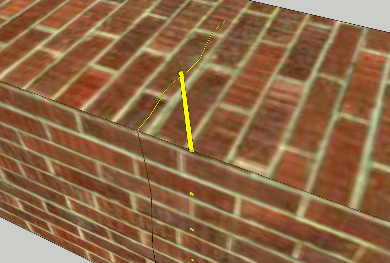

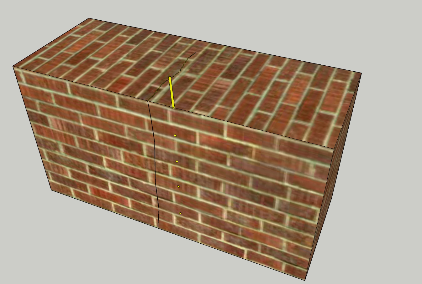

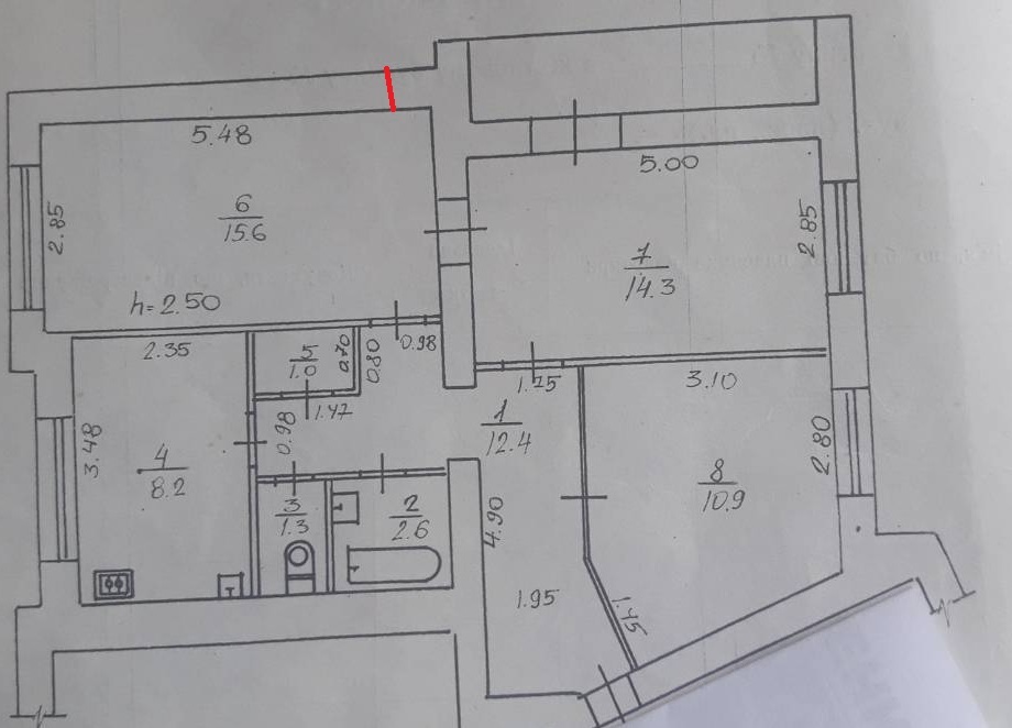

leroyy Опубліковано: 16 липня 2019 Поділитись Опубліковано: 16 липня 2019 Добрый день, ищу квартиру на продажу, нашел любопытную, но есть 1 видимый дефект - трещина в стене. Трещина старая, не похоже, что бы она расширялась, очень вероятно, что появилась при усадке после сдачи дома в эксплуатацию. Нашел вот такую инструкцию как чинится такое - Щоб закрити тріщину в цегляній стіні до 1 см пропонується така інструкція: Ділянка кладки з тріщинами демонтується; Місце ремонту очищають від пилу та іншого сміття; Поверхня треба перегрунтовать; Майстер свердлить отвори для дюбелів – рекомендований крок: 30-50 см; Шурупами зверху кріпиться металева сітка (оптимальна вічко – 5 на 5 мм); Цю сітку покривають цементним штукатурним розчином, в нього також треба додати трохи піску; Після наноситься обробний матеріал. Дом - 5 этажка, чешка, 70х годов постройки. Фотографию сделать не смогу, расколупать штукатурку, что бы оценить саму трещину - тоже. Вопрос - какая примерная стоимость подобных работ с материалом, если трещина от пола и до потока, практически вертикальная. Посилання на коментар Поділитися на інших сайтах More sharing options...
stlav Опубліковано: 16 липня 2019 Поділитись Опубліковано: 16 липня 2019 Снаружи здания какая трещина? или трещина на внутренней стене? Посилання на коментар Поділитися на інших сайтах More sharing options...
leroyy Опубліковано: 16 липня 2019 Автор Поділитись Опубліковано: 16 липня 2019 на фото с планировкой - красная линия примерное место где трещина видна только внутри - снаружи здание обложено плиткой, но трещины не видно Посилання на коментар Поділитися на інших сайтах More sharing options...
Лидия Морозова Опубліковано: 16 липня 2019 Поділитись Опубліковано: 16 липня 2019 на фото с планировкой - красная линия примерное место где трещина видна только внутри - снаружи здание обложено плиткой, но трещины не видно Стена панель, или кирпич? Посилання на коментар Поділитися на інших сайтах More sharing options...
leroyy Опубліковано: 16 липня 2019 Автор Поділитись Опубліковано: 16 липня 2019 стена - кирпич, дом - "чешка" Посилання на коментар Поділитися на інших сайтах More sharing options...
Лидия Морозова Опубліковано: 16 липня 2019 Поділитись Опубліковано: 16 липня 2019 Зашпатлевать и делов то. Если стена как-то гуляет, то трещина всё равно появиться снова. Тогда нужно думать. Найдите у себя хорошего штукатура- он наверняка сталкивался с такими проблемами. Вот у него и уточните что, как и сколько. Просмотр объекта как правило бесплатен. Если вас интересует цена, то у местных мастеров уточните. А так- проведите замер глубины трещины и если она вас смущает, то посмотрите другую квартиру. Посилання на коментар Поділитися на інших сайтах More sharing options...

Propeller Опубліковано: 17 липня 2019 Поділитись Опубліковано: 17 липня 2019 Трещина в доме 70-го года рождения - это просто потенциальный сквозняк. Поэтому эту трещину неплохо было бы просто сделать непродуваемой. Монтажная пена в помощь. Сверлим отверстия под углом к трещине. Достаточно бура 10 мм. Сверлим так, чтобы шурф пересек плоскость трещины. Пылесосом высасываем пыль. Готовим картридж с пеной к работе. Вводим трубочку картриджа в шурф и нажимаем на курок. В идеале из видимой части трещины выйдет пена. Излишки пены убираем ГК ножом. 2 Посилання на коментар Поділитися на інших сайтах More sharing options...
