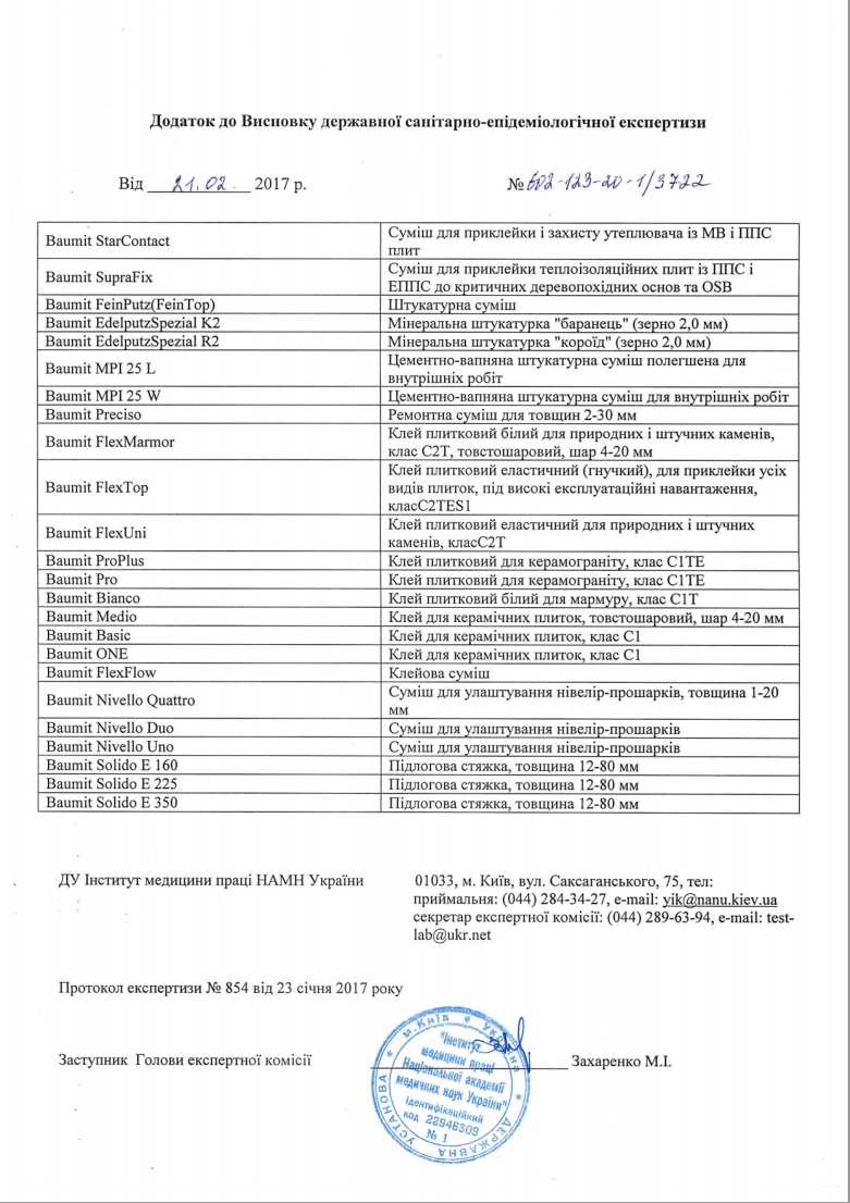

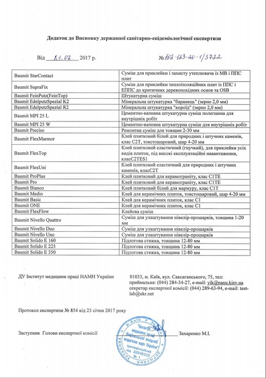

Если товар у них сертифицирован, то нет. Пока не докажите, что эта вонь опасна для здоровья человека.
Кем и как он должен быть сертифицирован?
Я имею ввиду "Висновок державної санітарно-епідеміологічної експертизи".

Фирма "Велес-СМ", крошка GBC Болгария, документов не предоставили, на официальные письма не отвечают. Все что есть, просроченный на несколько лет европейский сертификат качества.
Крошка выделяет формальдегид в серьезных количествах и воняет даже ночью.
Готовим документы в суд, если до этого дойдет. Делайте выводы. \
