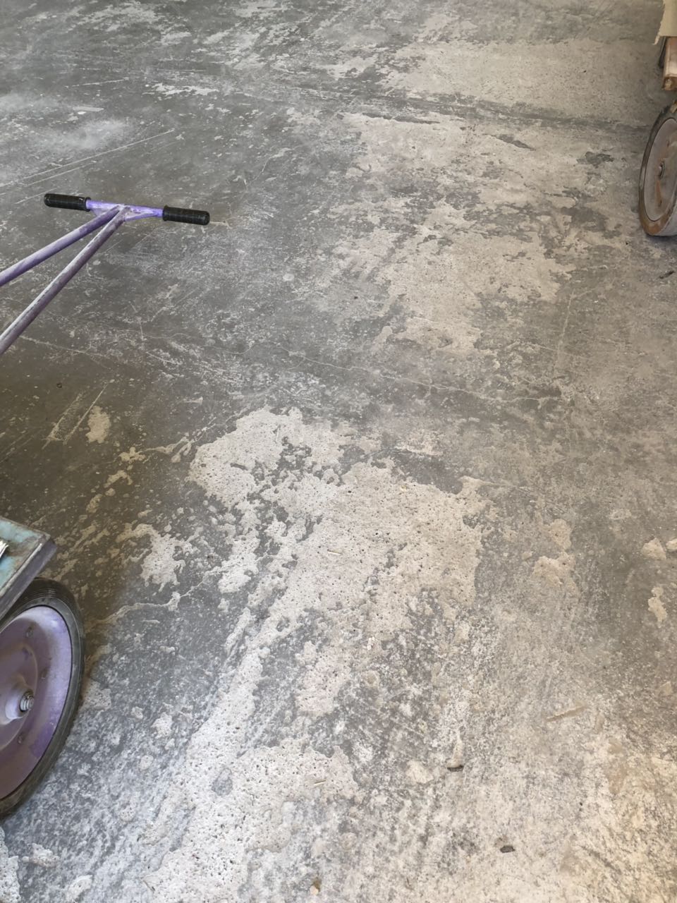

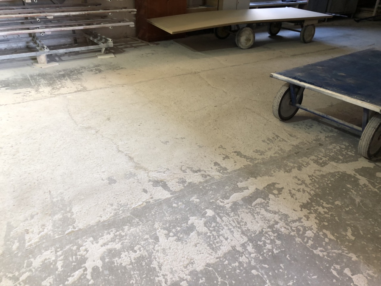

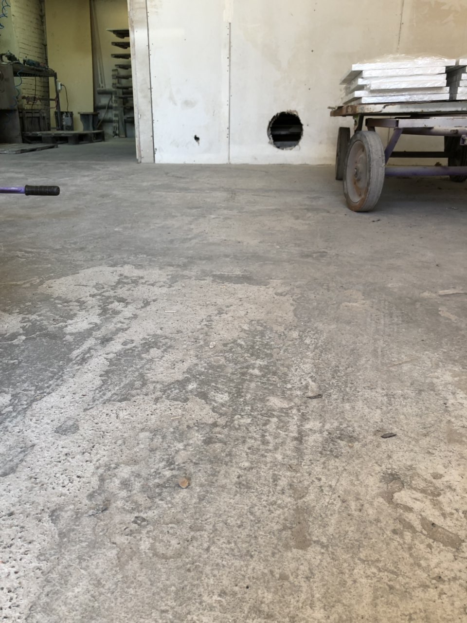

ДОбрый день,
есть бетонный пол на предприятии в таком виде как на фото
хочется его восстановить до однородного вида
чем и как это сделать?
кто возьметься ?

Шлифовка и потом :
- или пропитка полимерным упрочнителем (жидкость низкой вязкости)
- или пропитка + покраска теми же полимерными хренями.
Шлифовка и потом :
какая цена за оба варианта?
площади там 150 метров
По пропитке и краске все боль-мень стабильно.
Расход около 0,4 кг на м кв.
Это 60 кг на Вши 150 м кв.
Пропитки :
ekco.uaprom.net/g25194541-uprochnyayuschie-propitki
Эпоксид = около 18 000 грн
Полиуретан = около 12 000 грн
Полиуретан выглядит так :
https://www.stroimdom.com.ua/forum/showthread.php?p=3649403#post3649403
Покраска :
ekco.uaprom.net/p609450210-izomat-120-komponentnaya.html
Полиуретан = 15 000 грн
Внешний вид на третий день :
www.5279009.com.ua/ekco/gallerydetail.cfm?iid=39
А вот со шлифовкой....
Чем слабее бетон, тем больше износ шлифовальных накладок.
